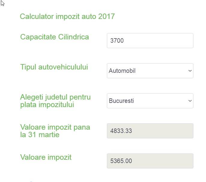

ieftin impozitul in Spania, sa vezi in RO cat e la motor de 3.7 :))))
Asa e Traian. superok
 In Romania sant niste preturi de...lux.:lovitincap:
 E chiar si de 5 ori mai mare.tamp

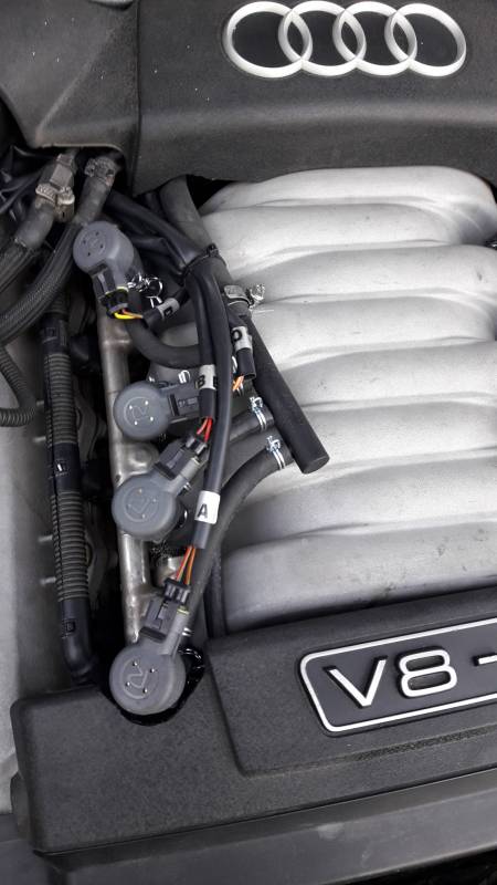

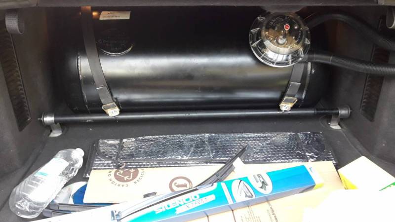

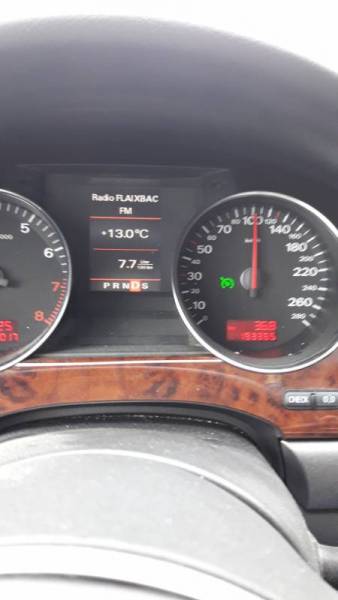

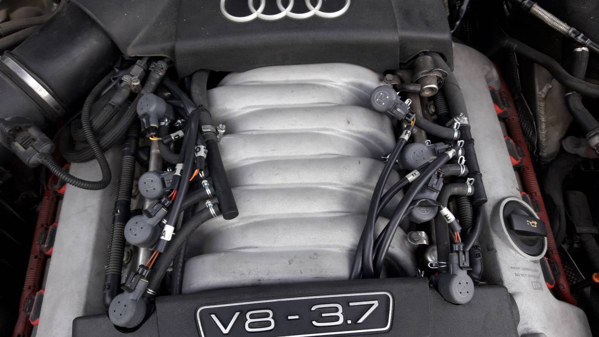

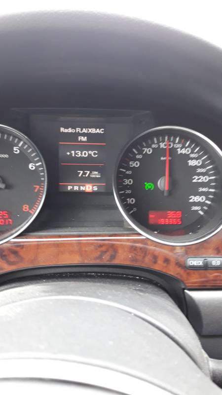

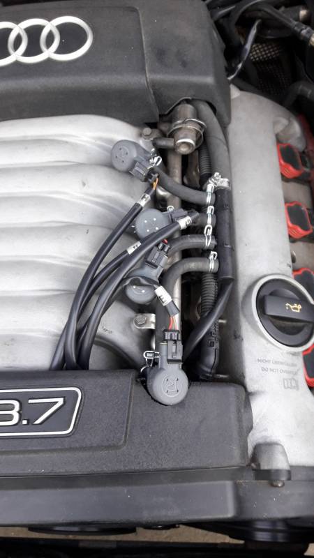

Cum am promis revin cu poze de la instalatia GPL a masinii mele .
Aici pun si un consum ce il arata pe bord. Este pe pilot automat la 100km/h.
Insa o sa revin cu un consum mai real de la plin la plin.
Mentionez ca ma costat exact 2000 euro cu montaj inclus.
Din aceasta suma mi s-au acordat de catre statul spaniol 600 euro pentru alimentare cu carburant  ecologic (GPL ).
Insa aici detaliez un pic. Acesti bani o sa-i obtin printr-o reducere la fiecare alimentare cu 10 %.
Deci...se vor recupera cei 600 euro cand voi ajunge sa alimentez in total de 6.000 euro.

O lucrare pe cinste, jos pălăria!hi
Multumesc @Radu Adrian hi

Misto, ce marca e instalatia, de ce nu ai optat pentru rezervor toroidal in locul rotii de rezerva?
Mihnea Stoenescu
Sa o porti sanatos Cornele ! Totusi, la o asa masina parca... nu prea merge GPL-ul. Parerea mea este  sa-l tii "la secret" (ca sa ramai cu steagul sus). Este o simpla opinie, nu te supara pe mine.
Modificat de Mihnea Stoenescu
@Traian M hi
Este marca Romano.
 E fabricata in noiembrie 2016 .Mai multe detalii nu stiu.:ascratch:
injectie-directa
In legatura cu rezervorul toroidal :
1. Are o capacitate cam micuta pentru consumul meu.( autonomie foarte mica )
2. Daca raman in pana de cauciuc ?? ( stiu exista acele kit-uri de reparatie pè loc , am si eu 2 , dar nu prea am asa mare incredere in ele )
Bine , factorul principal a fost capacitatea celui toroidal, doar 50 de litri de gpl reali.
Si la mine cu 50 l am o autonomie de doar 300 km mixt sau chiar mai putin.

Nici o masina nu consuma sub datele din cartea tehnica. Cine spune ca masina lui consuma mai putin este un mincinos.
Cosumul afisat pe bord nu este real. Calulatorul masinii tale este facut pentru benzina nu pentru gaz.
Calculeza consumul la km raportat la rezervorul de gaz.
In curand ti se va aprinde un bec galben la bord indicand amestec sarac din cauza sondei Lambda care indica ca gazele de evacure nu sant in conformitate cu cu carburantul original adica benzina. Si iti spune ca ai mai putina benzina care intra in motor.
Masina nu stie ca tu esti pe gaz pentru ca ea are in calculator numai benzina de 95 sau 98 conform fisei tehnice.
Eu am rezervor de 80 de l pe masina dar nu intra in el mai mult de 60-65 l gaz (erau rezervoare de 90l dar nu a incaput in porbagaj)
Fara rulota fac intre 300 si max 400 km in functie de viteza si vant.
Cu rulota intre 280 si 320 km functie de viteza si vant.
GPL este de vara si iarna dar tu nu stii ce au ei in rezervor.
Cifra octanica a GPL este  intre 98 si 100 si creste consumul fata de o benzina de 95

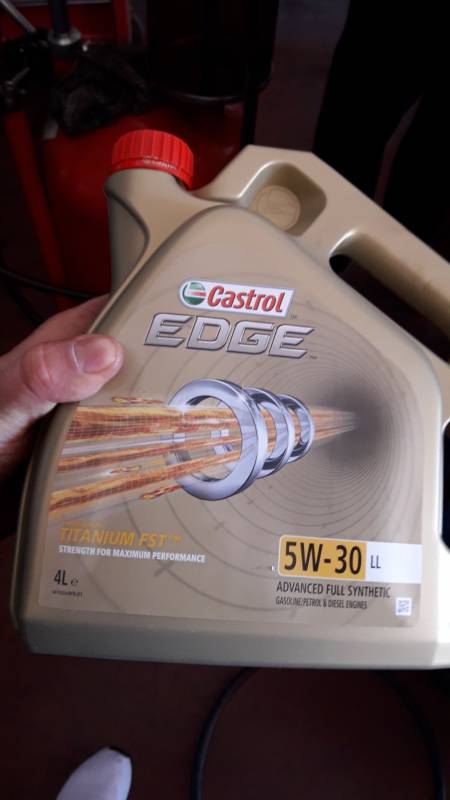

Am rezolvat si cu schimbul de ulei la masina.
Si filtrele de ulei, aer si benzina.
Cel de habitaclu urmeaza saptamana viitoare ( e deja comandat )

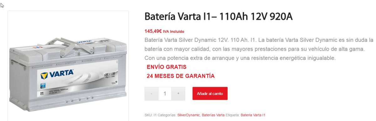

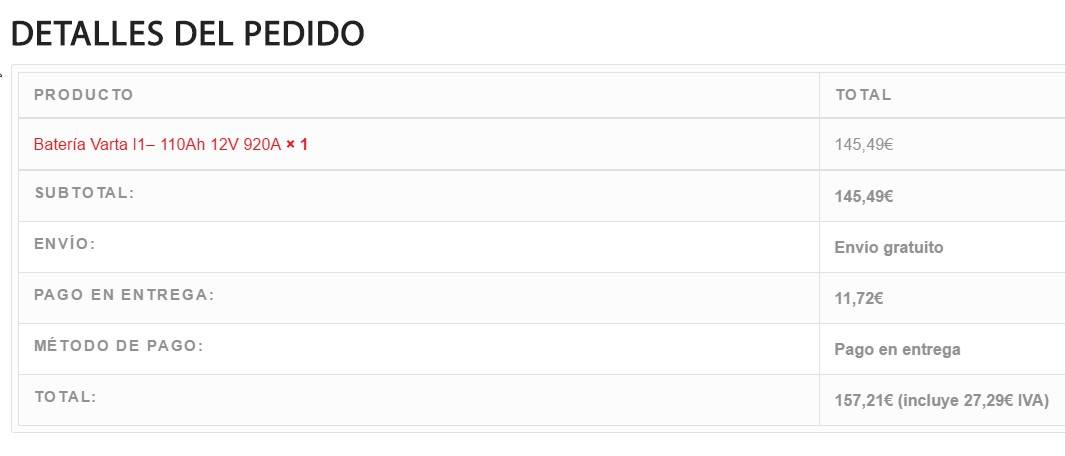

Maine imi ajunge si bateria noua .
Nu era nevoie neaparat dar am eu ceva pe creier....hahaha:laughing:
Bateria de pe masina o voi folosi la vara pe rulota.superok
Are 95Ah.  Sper sa nu moara pana in vara..:ascratch:
Draghiciu Dumitru
esti sigur ca asta este bateria pentru masina. Mi se pare mult pentru benzina 110 Ah. La mine pentru 2, 5l motor este 60 Ah.
@Draghiciu Dumitru hi
Da, asta e bateria dedicata pentru masina mea.superok

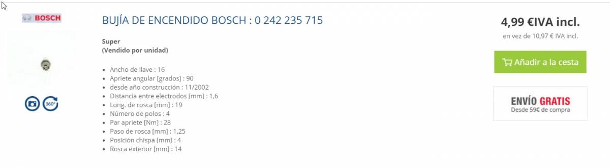

Ai facut-o tzutz. Bujiile nu i le pui tot noi daca ai pus instalatia gpl? Din cate stiu eu gpl-ul cam uzeaza bujiile mai repede. Stii un lucru ca le ai puse noi si le mai schimbi la 30000 sa zicem.
@Traian M hi
Urmeaza si bujiile cred ca saptamana viitoare .
Am gasit deja ceva pe un site dedicat unde comand eu mereu piese auto.
Si chiar va cer parerea in alegerea unor bujii mai bune.
Beru sau Bosch ???
