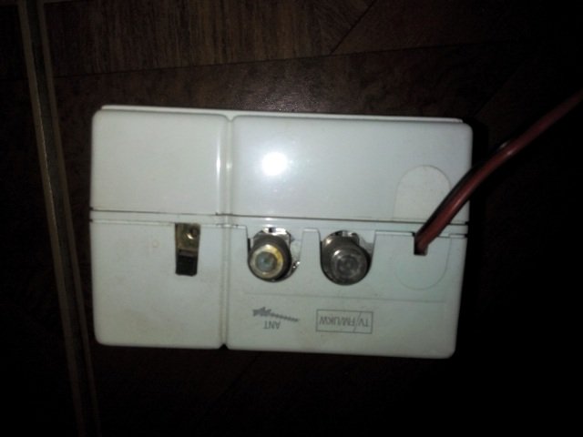

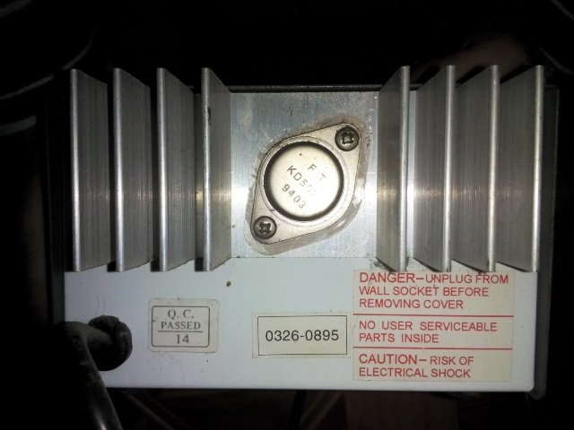

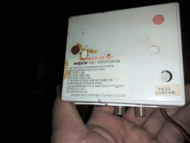

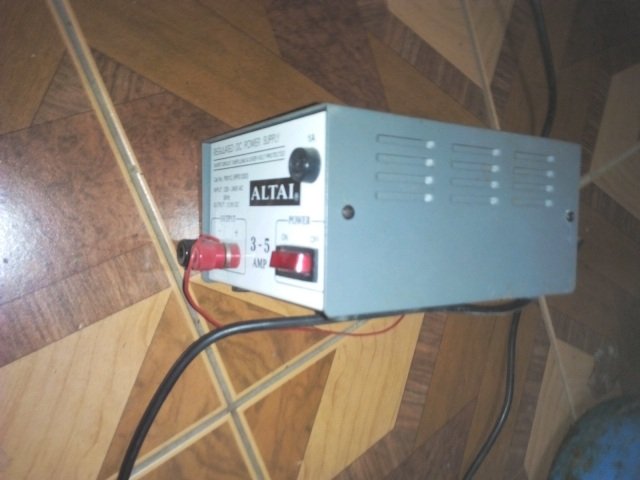

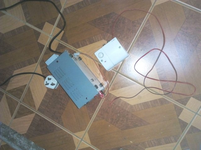

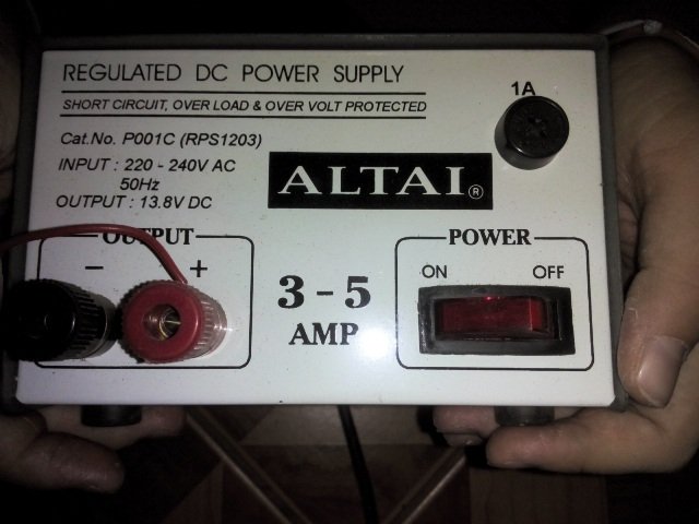

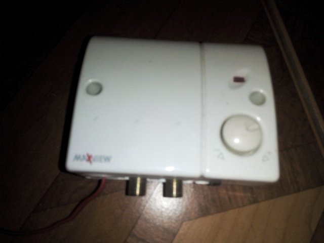

1. Ce este sau pentru ce este aparatul din pozele de mai jos?
Vă întreb pentru că vreau să știu; nu de alta, dar să nu fie un aparat de făcut bere și, gândiți-vă câtă bere aș fi putut să beau din aprilie, de când am luat rulota și până acum.   :laughing:

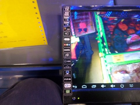

2. Cine are un astfel de televizor? Merită 430 roni? Ce puteți să-mi spuneți de bine sau de rău?
Dacă știți unde pot găsi televizoare pe 12 V FIX (și eventual 220), vă rog să mă anunțați. Dacă ar avea o diagonală mai mare de 41 cm, ar fi mai bine.

@Fugulin Cristian, să înțeleg că e un transformator de la 220 la 12 V?

Asa cum a spus si colegul @Fugulin Cristian, primul aparat prezentat este un alimentator ce are posibilitatea incarcarii bateriilor de acumulatori Pb-acid sulfuric de 12v. Vazand tranzistorul KD603 (fabr. Cehoslovacia) trag concluzia ca este stabilizat, posibil si cu limitare de curent functie de tensiunea la borne (mai putin probabil cu decuplare automata, intrucat nu vad nici macar un beculet care sa semnalizeze acest lucru).
Al doilea aparat este un amplificator de semnal radio (UIF - CCIR) - TV banda larga (cuprinde si CATV) cu castig maxim mediu de 20db, amplificare reglabila prin variatia tensiunii de alimentare. Aparatul este ceva destul de rudimentar asemanator cu chinezismele ce se vand la noi la tarabe. Se poate folosi si in casa numai daca semnalul de la cablu este slab (se conecteaza la intrarea cablului in locuinta, nu langa televizor); se mai amelioreaza putin.
Cat priveste un aparat TV, este necesar a functiona numai pe 12v DC (intotdeauna se vinde si cu alimentatorul in comutatie la 220v AC). Daca cel din poza este la 12v, avand in vedere si pretul, mi se pare tentant. Intr-o rulota nu ai nevoie de un ecran mai mare de 16". Am vazut televizoare la 12v DC (au inceput sa apara mai multe in magazine), spre exemplu un Samsung alb (diagonala vreo 26") la pret de 1100 lei. Acum, depinde cat esti dispus sa investesti...

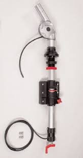

Salut, are cineva de vanzare un brat Shapeg  (poza) pentru antena Kathrein BAS 60?
Shapeg.jpg.175f553f8ddc2d1d268023c01b1d7
Multumesc de pont!@Adrian V.
Am rezolvat cu Roxana de la Exis. Nu il au in portofoliu dar au cautat si mi l-au ofertat la un super pret (initial am crezut ca este second hand la pretul ala, dar nu , este nou nout).
Astept cu nerabdare instalarea noi mele antene si receiver  Kathrein. Seara buna!

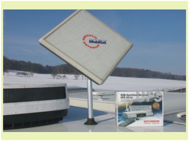

Silviu Pascu, ai facut o treaba buna. Depinde acum si ce vrei sa receptionezi cu ea. Este cam la limita... Ca rulotist o vei folosi foarte rar, de regula seara sau cand ploua. :) Tu vei iesi un pic din tipar pentru ca ai copii. Oferta producatorului este mult mai mare si am sa atasez in acest sens un link catre un fisier PDF. Are 9 MB si site-ul nostru nu permite sa atasez mai mult de 0, 9 MB... :( Sper sa nu supar moderatorii. biggrin
kathrein-Camping & Caravan
Asa-i @Cristian Ionita .
Nu inteleg totusi ce inseamna "cam la limita". Acum folosesc un receiver 12 V de la Romtelecon si o antena cu diametru de 80 cm.Sunt multumit de configuratie dar sunt deja la a 3- a antena. Nu stiu cum reusesc dar cand o demontez si o pun in rulota ba calc pe LNB si sparg suportul pe care este prins, ba ii schimb pozitia lui ...si de aici incepe circul biggrin .
De aceea am facut un up-grade cu o antena, receiver si  brat articulat Kathrein. Acum caut satelitul  din interior-ul rulotei , LNB incastrat in antena, fara sat finder........ desii te cauti prin buzunare de 400 de euro.
