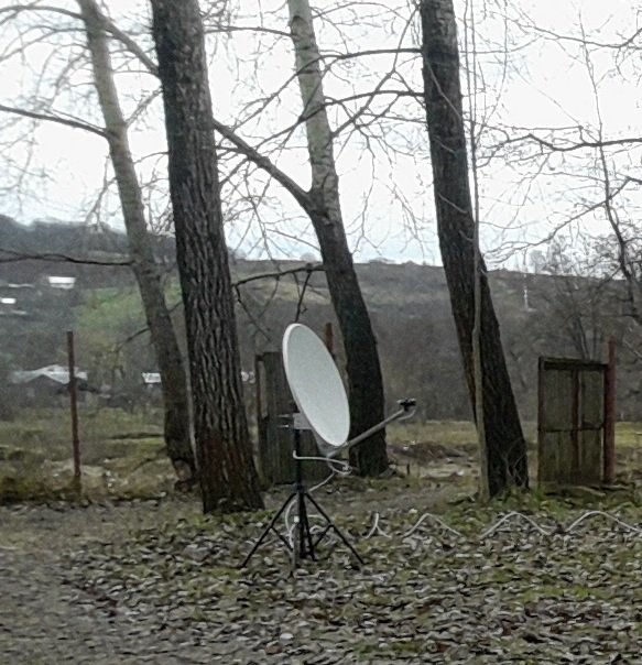

Antena o montez pe un trepied convertit dintr-un suport de reparat biciclete cumparat de la Lidl ceva ani in urma.

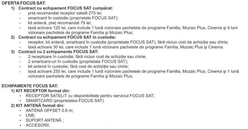

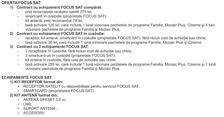

Focus SAT reprezinta o optiune. Eu as prefera sa cumpar echipamentul. Stie cineva daca unul dintre receptoarele de satelit (din lista de mai jos) oferite spre cumparare sau custodie functioneaza pe 12V?
Pentru cine este interesat de oferta Focus Sat mai jos. Pentru obtiunea 2 trebuie sa aveti cartela activa minim 24 luni (gen abonament).

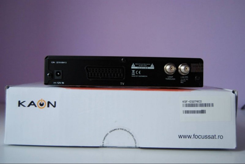

Bogdan Ploiesteanu

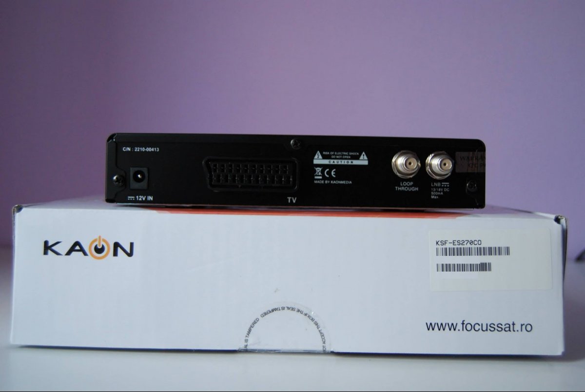

 Kaon KSF-ES 270,  functioneaza la 12 volti.
Marinescu Ion
@bogdan ploiesteanu Multumesc mult pentru informatie.hi
