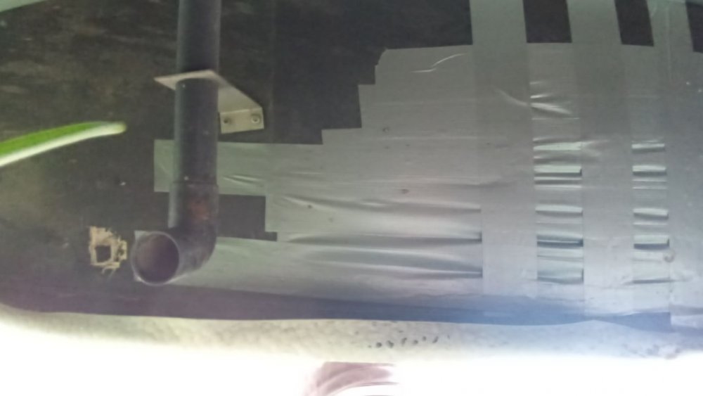

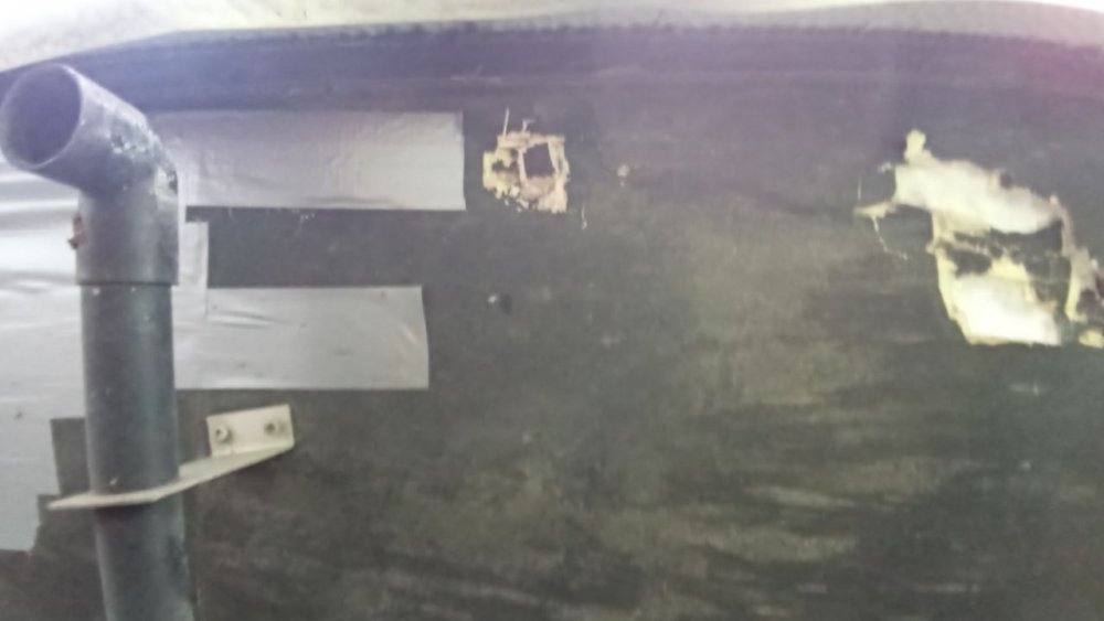

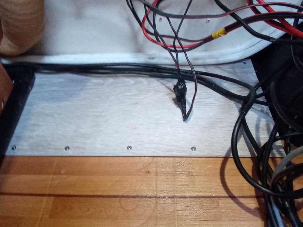

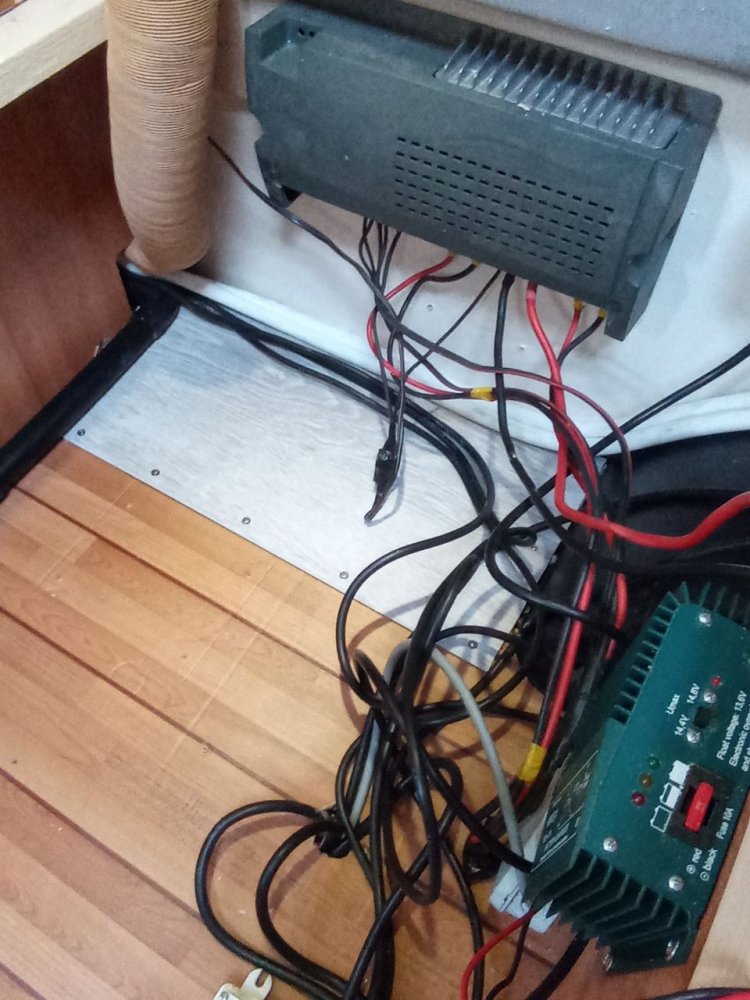

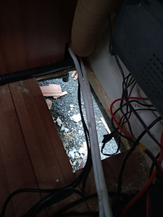

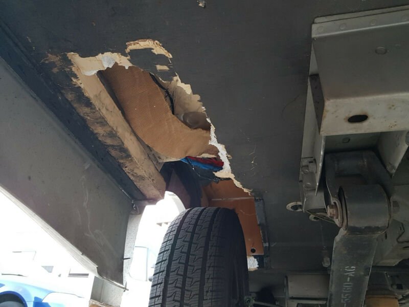

Am facut o prostie, nu am schimbat anvelopele la timp, am cumparat rulota in mai si avea anvelopele originale din 2011, aratau foarte bine si m-am gandit sa le mai tin un sezon... Proasta decizie.
La ultima iesire am patit-o, pe autostraza, la 100km/h, carcasa anvelopei de pe stanga s-a dezintegrat, am simtit o mica vibratie si un zgomot, in oglinda am vazut bucati de cauciuc ramas in urma... Am tras pe dreapta si am crezut ca am facut explozie. Am fost surprins sa vad ca inca mai era aer in anvelopa... Am vazut ca in 1km am o benzinarie si cu 20km/h m-am tarat pe banda de urgenta... Acolo am intrat in rulota si surpriza surpriza, miros de cauciuc si plin de resturi de polistiren... sub bancheta am gasit o gaura si prin ea vedeam asfaltul... am gasit si doua bucati de cauciuc... Asadar, am gaurit rulota in spatele rotii din stanga, gaura are cam 15/20cm si inca doua zone unde se vede izolatia din exterior... Norocul meu ca nu a fost ceva mai grav si periculos in trafic si ca nu a fost afectata instalatia electrica...
Intrebarea mea este, cum o rezolv? Stiti pe cineva care pricepe la astfel de lucrari? Multumesc pentru sfaturi si idei.

La un camper din 2011. Deasupra e cabina de dus, si acolo trebuie reparat. Nu e al meu, as fi vrut sa fie, chiar si cu gaura aia. Sunt si eu curios cum se repara, mai ales in cat timp si cam cat costa. Poate ne lumineaza @Ionut C sau cine se mai pricepe.
Bogdan C.
Reparatia poate sa coste mult. Depinde si de cat de mult trebuie desfacut si pe interior. Nu se poate face o estimare reala doar din poze.
@Daniel P a pățit ceva asemănător, acum vreo 2 ani parca. Caută topicul cu reparația făcută de el, poate te ajuta.

Îmi pare foarte rău de situația prin care treci! Eu am pățit-o acum 4 ani, in drum spre mare pe autostradă, când într-un interval de aproximativ o oră, am avut două explozii, nu una :default_doh:.
Dacă citeai topicul meu de mai jos, mai mult ca sigur acum nu erai nevoit să treci prin astfel de probleme. Eu am lăsat rusinea la o parte atunci si am postat acel topic, tocmai ca fiecare sa tragă învățămintele necesare, să-si ia masuri din timp si sa nu mai treaca nimeni prin astfel de situații.

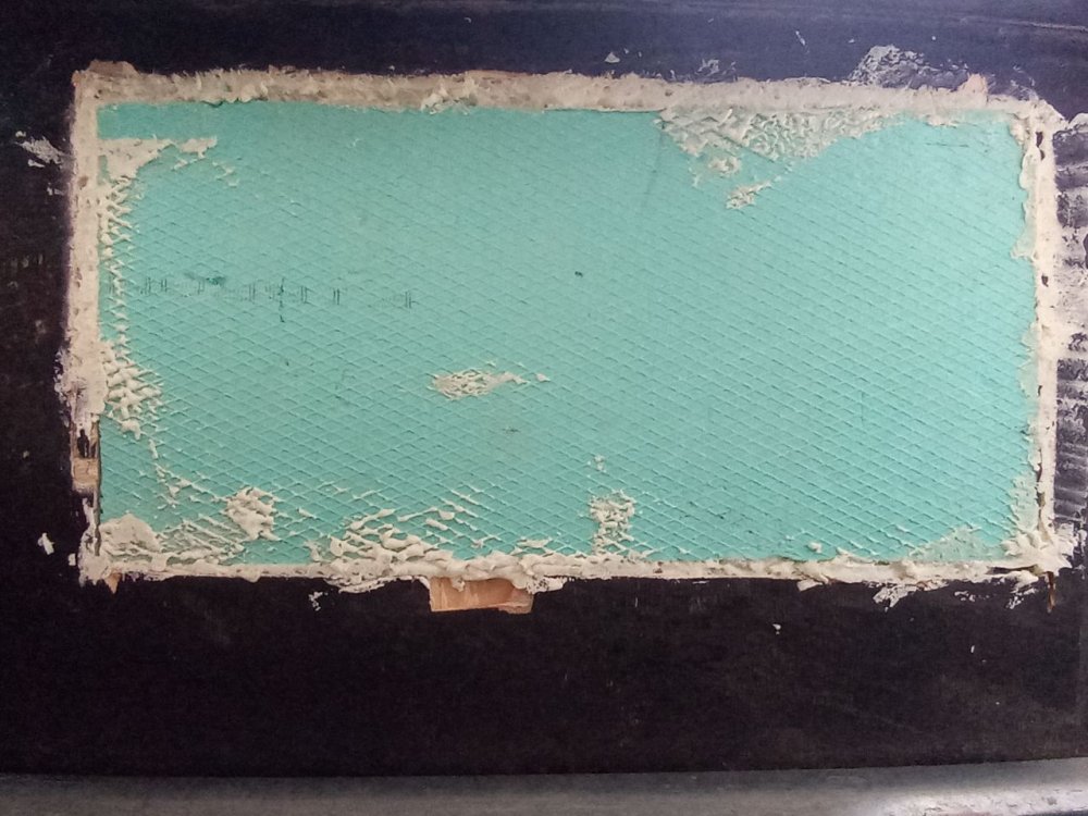

Mai jos este topicul în care am descris cum am rezolvat eu atunci problema cu podeaua. Dar, ATENȚIE ! Am rezolvat-o numai partial, pentru că nu am verificat si carenajul de plastic care pe partea dreaptă era spart si pe care l-am descoperit abia acum . Ma tot miram pe unde imi intra apa in rulotă ori de cate ori ma prindea ploaia pe drum :tamp:
Saptamâna viitoare îl dau jos si îi aplic 1-2 straturi de fibra de sticla atat pe interior cat si pe exterior si va fi mai solid decât atunci cand a fost nou.
Voi deschide un topic cu poze si detalii cu acest subiect, dupa ce va fi gata.
Culmea e ca doar pe partea dreaptă a fost spart. Probabil suflul exploziei la roata respectivă a fost in sus, iar la cea de pe stânga a fost spre asfalt.
Multă baftă și spor la treabă! :OK:
Viorel K
Nu ar fi o idee sa se intareasca cu ceva, portiunea de deasupra rotilor expusa in cazul exploziilor, in caz de ceva sa nu mai produca daune asa mari?

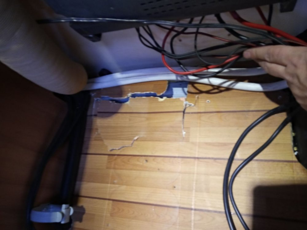

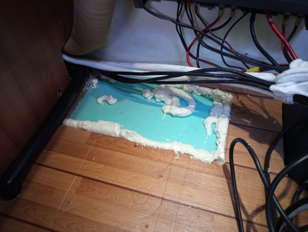

Claudiu Fabian Milea

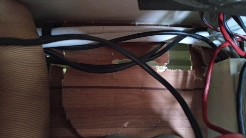

Salut, am primit anvelopele noi si le-am montat, sunt exact aceleasi model cu cele originale... eu nu cred ca am facut o alegere proasta... In acest weekend mi-am facut timp si impreuna cu tatal meu, ne-am apucat de reparatie in regie proprie... Am urmarit postarile colegilor si am furat ideii de la ei... Am decupat o zona paralelipipedica pana la cele mai apropiate intarituri din podea, am decupat o bucata de polistiren extrudat mai mica cu 1, 5/2cm pe care am fixat-o in gaura cu spuma poliuretanica, apoi am folosit o bucata de parchet din vinilin (are cam 5mm grosime) care a fost fixat la exterior cu silicon Sika Flex 11 holzsuruburi acoperite tot cu Sika Flex si am etansat toate laturile cu silicon. La interior am folosit cam aceasi metoda de fixare. Eu sunt multumit de ce a iesit chiar daca nu am gasit un parchet care sa se asemene macar ca nuanta cu interiorul rulotei dar este acoperit oricum de acumulator si sursa de 12V.
Salut, @Claudiu Fabian Milea!
A iesit foarte bine si chiar cu un coeficient de izolare mai bun! :)
Multe drumuri bune sau... somn usor la iernat!
Salutare @Claudiu Fabian Milea
Felicitari, a iesit super ok, :bravo:.
