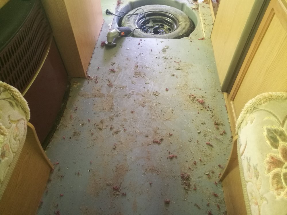

A sosit primavara si am început lucrările de reparații la rulota achiziționată in noiembrie anul trecut. Deocamdată am început prin eliminarea mochetei. Podeaua se prezintă bine, am doar o zona în fata intrării și una in fața cabinei de dus care vor necesita injectarea cu rășină epoxidica. La momentul achiziționării am descoperit o scurgere la utilizarea cabinei de duș. Cadița avea o fisură. Se pare că am avut noroc, podeaua nu a fost afectată. Deocamdată atât, atasez niste poze și vă țin la curent cu noutățile. Dacă știe cineva o sursă buna pentru cadiță noua, mulțumesc.

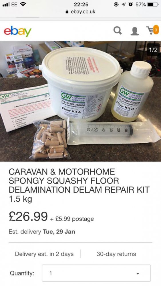

Mulțumesc. Nu am vazut nimic dedicat pentru rulota, dar mai caut. Dacă are nevoie cineva de rășină pentru injectarea podelei, cred ca eu am comandat cam multă. Asta e tipul de rasina care-l-am primit.

Ce pui pe jos in locul mochetei? Linoleu?

Încă nu am decis ce sa pun. Tot mocheta sau altceva. M-am uitat chiar si dupa plută la un moment dat.

Nu am de gând să ies iarna. Ce parere aveti despre ce aș putea pune in locul mochetei? Mocheta e ok dar ma gandesc că e mai greu de curățat, parchetul e prea greu... Cine are linoleum, ce parare are in comparatoe cu mocheta?
Eu zic să pui tot mochetă și un preș de cauciuc la intrare, pe care  să-l cureți atunci când e nevoie...Simplu și eficient :salutare!:
Spor la treabă! :OK:
Salutare. Mocheta e mai placut, si se poate curata destul de usor. Daca pui un pres de cauciuc cum a zis sí colegul @Daniel P este sí mai ok.
Florin Males

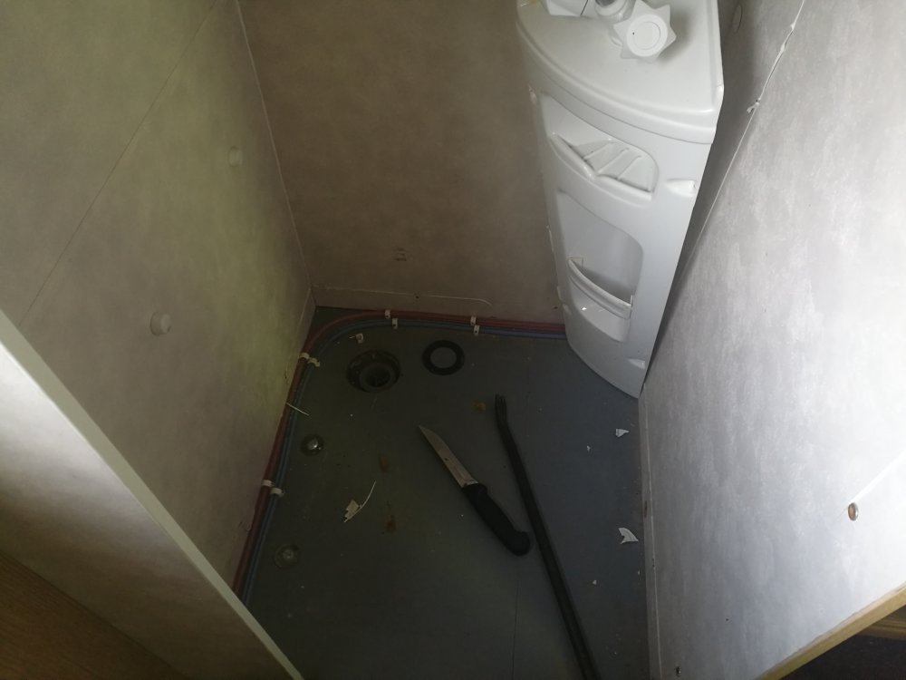

Si eu tot spre mochetă trageam, dar in special in baie in fața cabinei de dus era mocheta umedă si vad ca e si delaminată zona aia.
Florin Dinu
Eu sunt fan linoleum. Macheta tine praf si se curata greu.

Este buna și mocheta, dar cu fir cât mai scurt, și se aspiră foarte ușor.
Ca sfat, pune linoleum si mocheta pune-o deasupra, festonata si impartita in cateva bucati. Asa imbini usurinta curatarii linoleului ( si a mochetei) cu placerea de a calca pe mocheta.

60x67

@Gabriel Schuster  mare dreptate, exact asa am si eu si e f usor de intretinut, cand am nevoie pot scoate mocheta sa o scutur sau sa o spal si ramane doar linoleum. Din cate am citit pe forum, mai este un user care a facut aceeasi chestie, si-a decupat mocheta exact dupa spatiul disponibil si a festonat marginile. E destul de scump, dar parerea mea e ca merita.

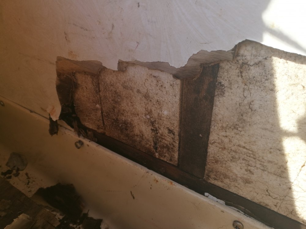

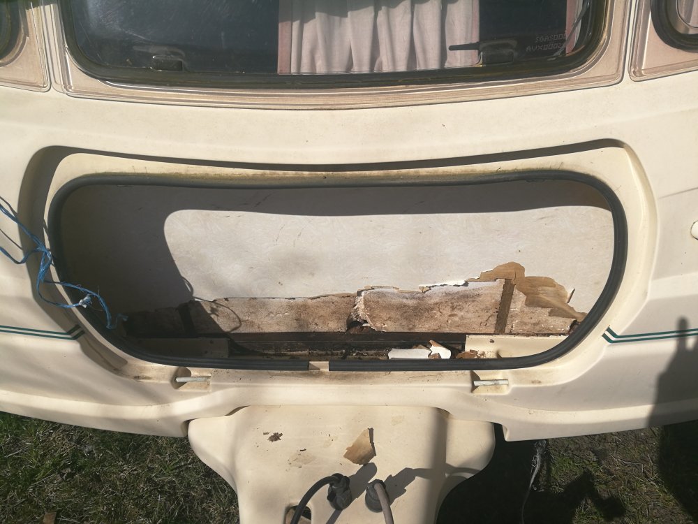

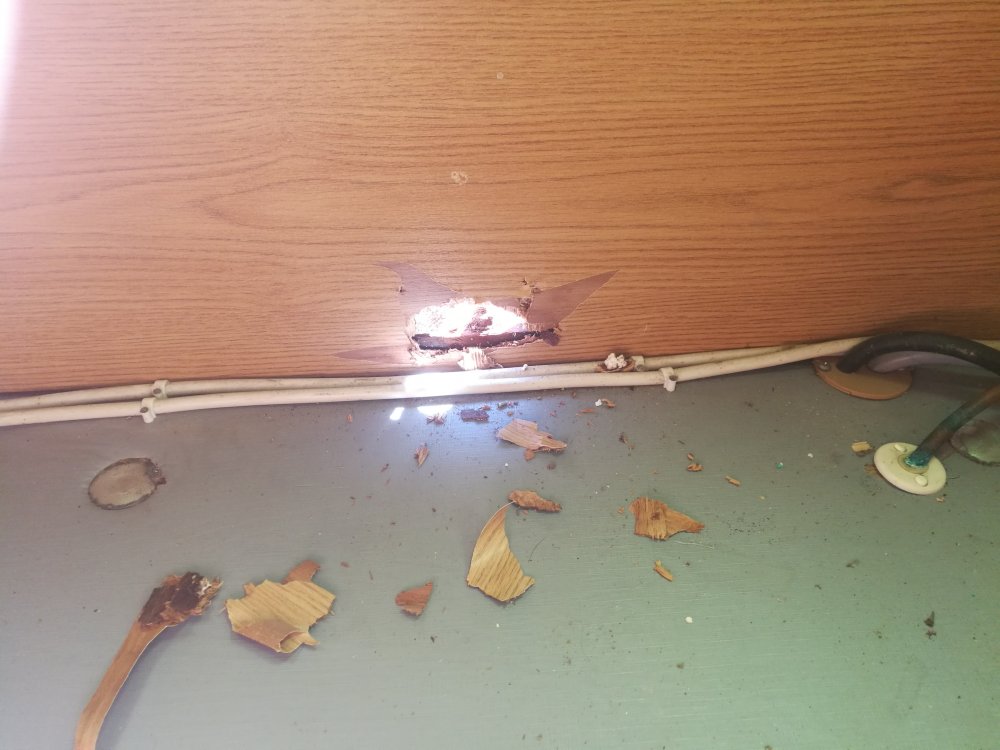

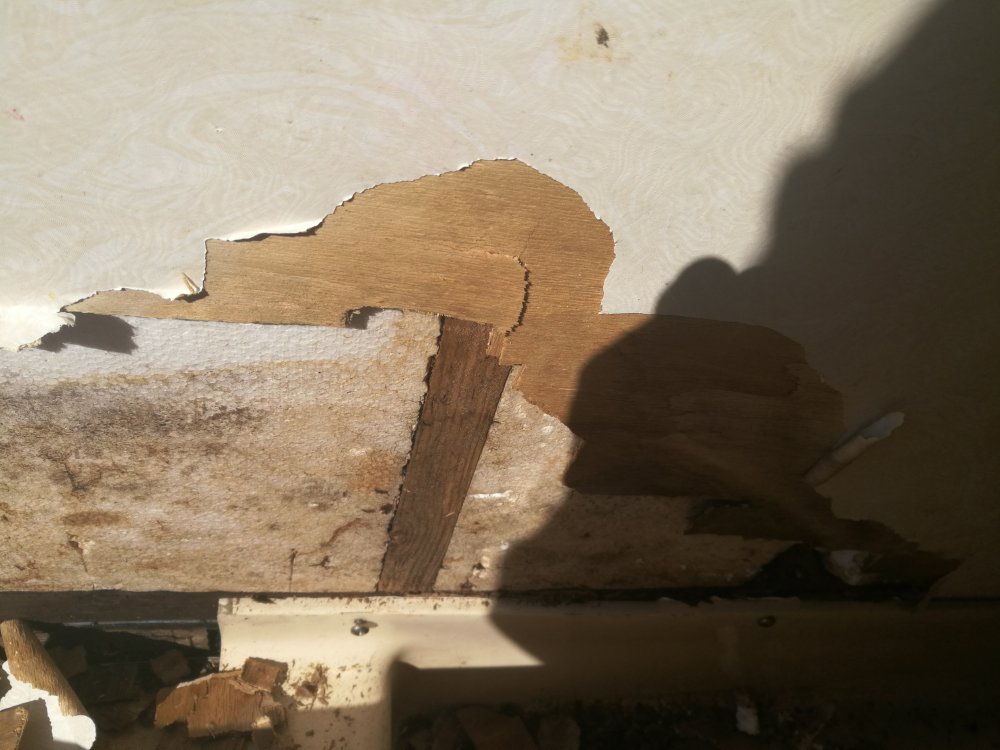

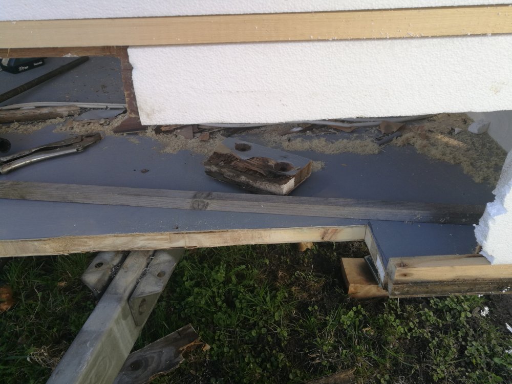

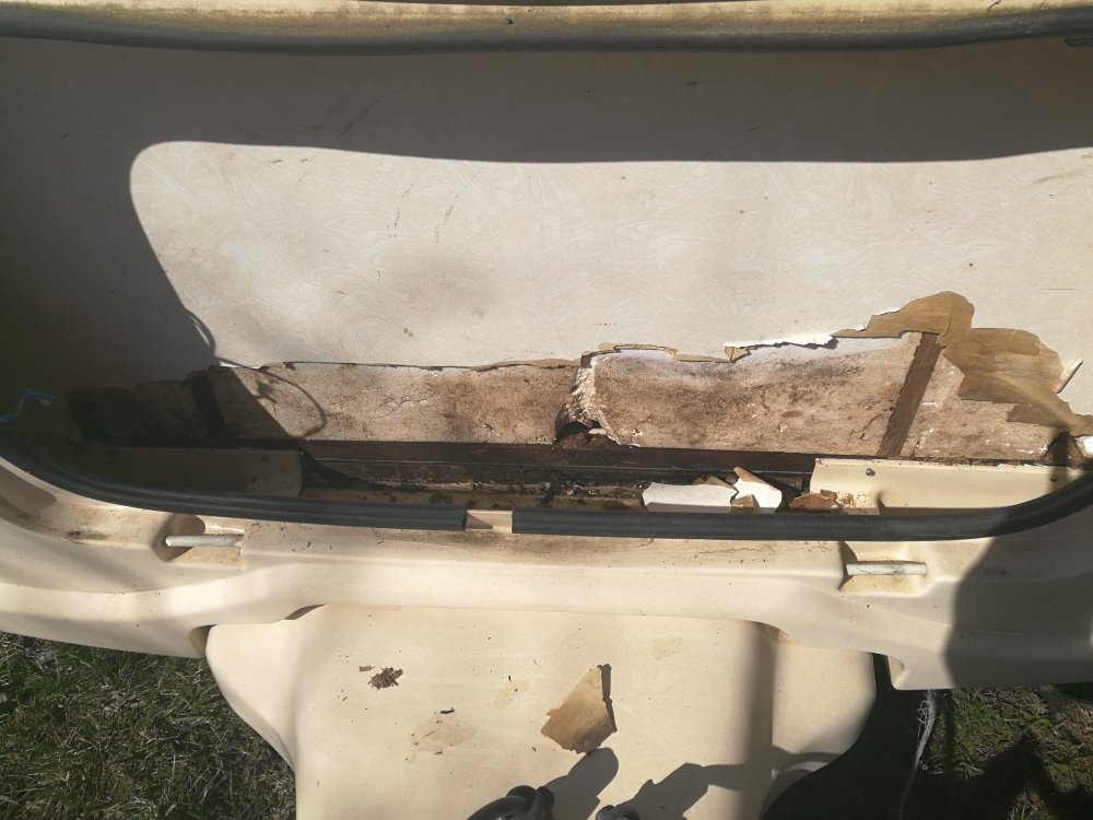

Astăzi am dat de beleaua cea mare. Infiltratie in partea din față a rulotei. Este afectat peretele pe ambele părți, sipca de la cadru peretelui din față și podeaua. Suprafața nu este mare, dar nu stiu cum as putea sa ajung sa lucrez la ele fără să demonyez tot plasticul din față. Daca aveți idei, va rog să-mi spuneți cum a-ți proceda voi. La podea laungimea afectata e cam 40-50 cm, lățime cam de 3-4 cm. Acolo as tăia si să bag un laț. Ma gândesc sa lucrez podeaua pe dedesubt.

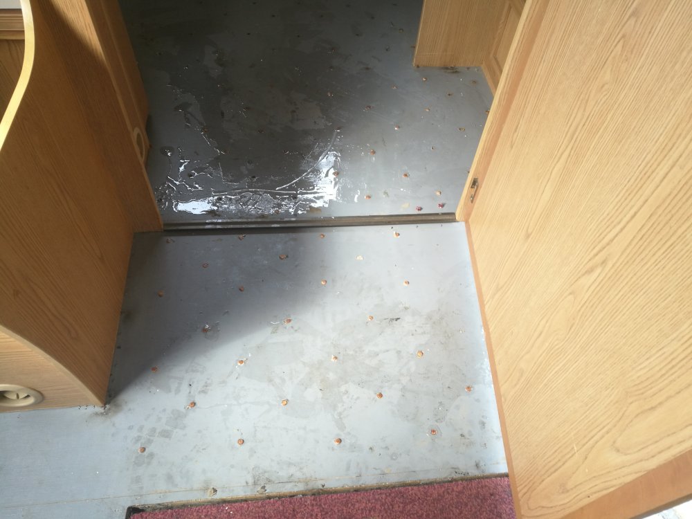

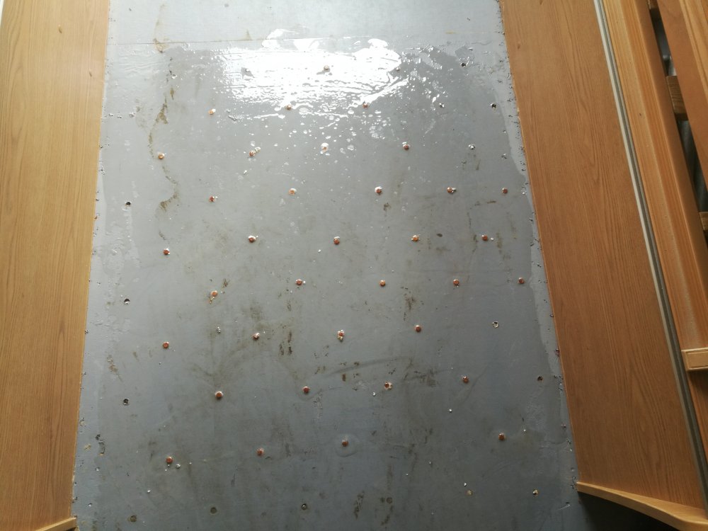

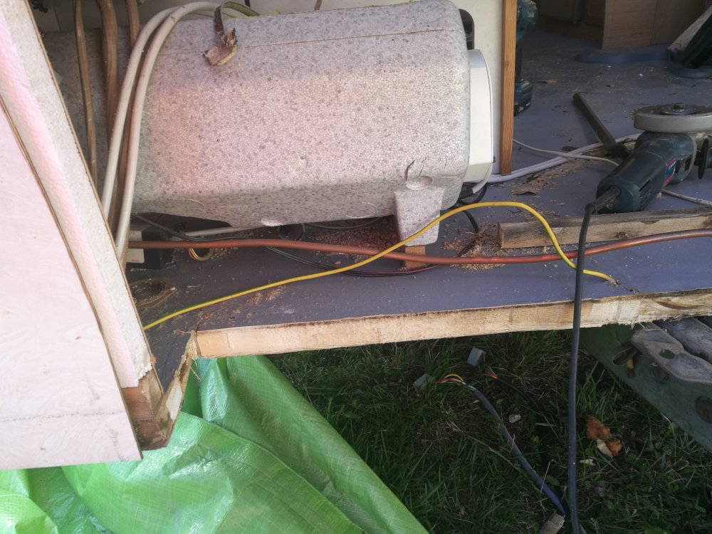

Azi am făcut injectarile cu rășină in podea. Mă gândeam ca o să rămână o gramada de rășină. Am consumat 2 kituri. De mâine ma apuc de partea din față.
La 3/19/2019 la 12:33, Florin Males a scris:
Salut,
Poti sa detaliezi un pic mai mult? Cum ai procedat exact, ce scule ai folosit si de unde ai cumparat acele Kituri?

Foarte mulțumit de rezultat. Rășină comandată de pe ebay. În pachet ai rasina +întăritor, seringa de 60ml, dibluri de lemn. Ai instructiuni de folosire, găsești si tutoriale o grămadă. Pot spune ca faza cu injectarea sub 15 grade e chiar recomandată, atenție 15 grade in rulotă, nu afară. La peste 15 grade se întâmplă o reacție chimică, se elimina niște gaze deloc placute, procesul de întărire este accelerat.

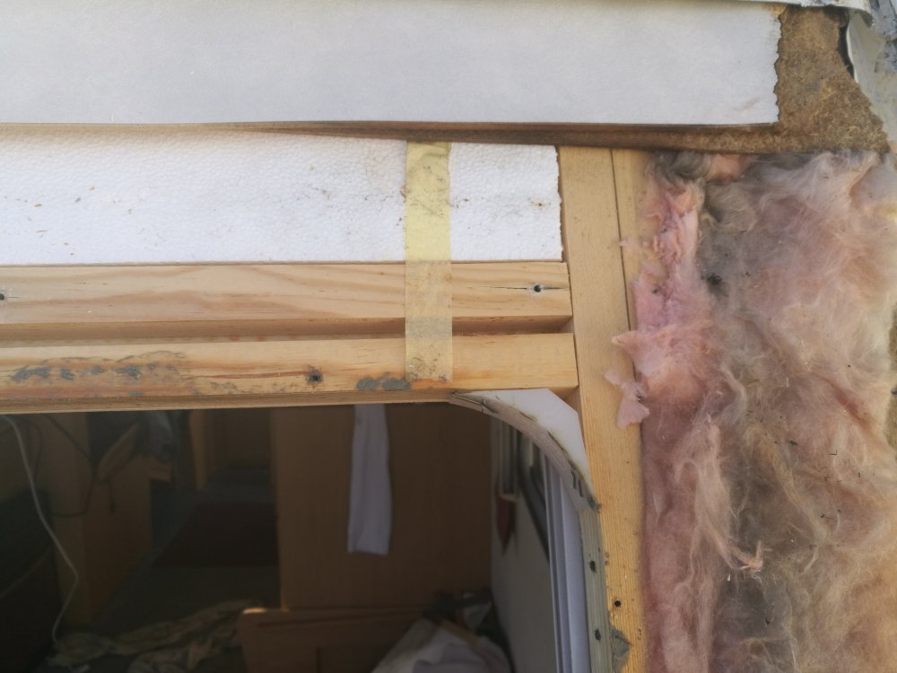

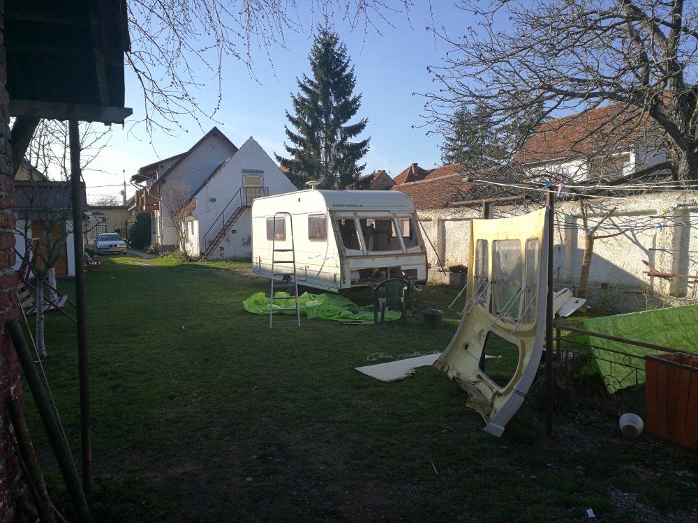

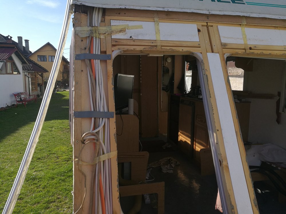

Și iată ca am terminat cu pași mici din lipsa de timp partea de demontare. Până la urmă estimările au fost bune referitor la ceea ce va fi de reparat, m-aș fi bucurat sa nu trebuiască dată jos toată fața. Ar fi mers și fără, dar ieșea cârpeală, nu o reparație temeinica așa cum sper eu să fie. Iată niste poze cu ce am găsit la demontare. Deja am tăiat părțile afectate, de mâine incepem sa reconstruim.

Mulțumesc de incurajare. Acum nu mai dau inapoi clar. Abia aștept sa termin tot ce am in plan și sa o scot la plimbare.
