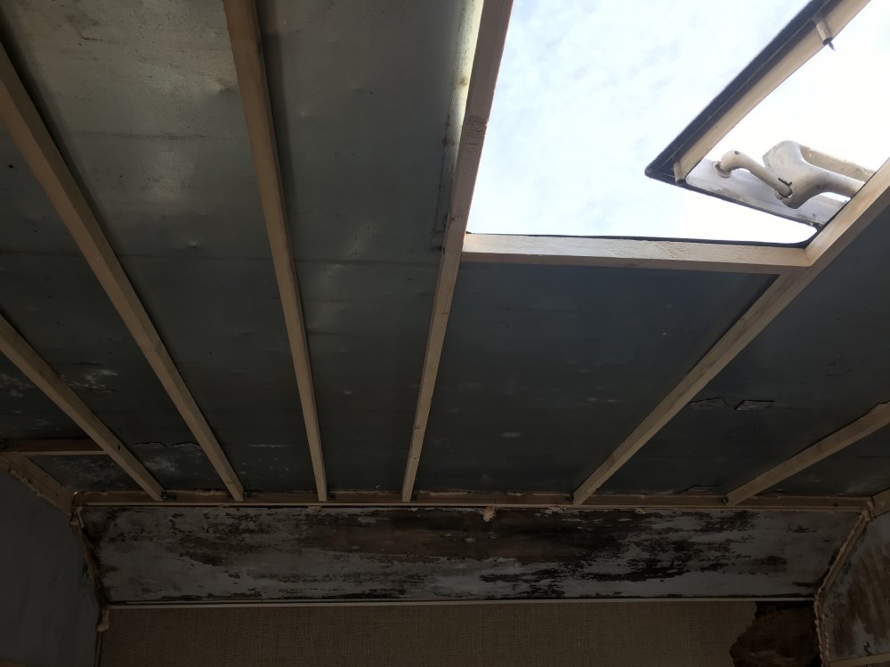

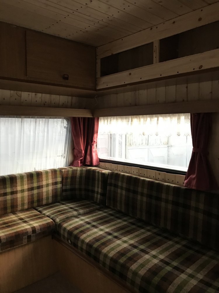

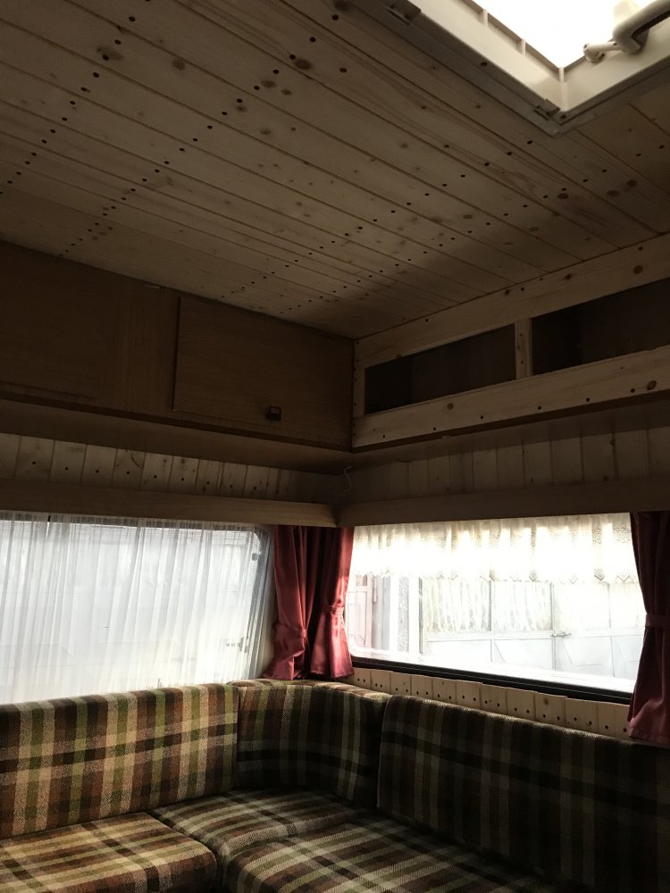

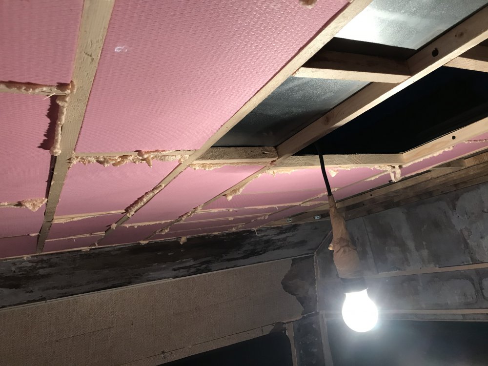

BogdanM 16 Semnalează Publicat 24 Februarie, 2020 Încet dar sigur evoluam , am făcut caroiajul la plafon 3 Distribuie această postare Link către postare Distribuie pe alte siteuri
BogdanM 16 Semnalează Publicat 24 Februarie, 2020 Ce vopsea îmi recomandați sa aibă și proprietăți impermeabile pentru a vopsi tabla de deasupra , am lipit eu ce a fost dar posibil sa mai fi scăpat ceva micro găuri . Distribuie această postare Link către postare Distribuie pe alte siteuri
Fejer Antal 10.441 Semnalează Publicat 24 Februarie, 2020 Vopsea bituminoasa, sau vopsea cauciucata. Dupa aplicare mai vopsesti si cu vopsea alba ca sa fie estetic. Distribuie această postare Link către postare Distribuie pe alte siteuri
BogdanM 16 Semnalează Publicat 24 Februarie, 2020 47 minute în urmă, Fejer Antal a scris: Vopsea bituminoasa, sau vopsea cauciucata. Dupa aplicare mai vopsesti si cu vopsea alba ca sa fie estetic. ati incercat asa ceva ? am mai gasit vopsea pentru piscine cauciucata cum reactioneaza la caldura vopseaua bituminoasa se intaraeste sau ramane ca bitumul moale , va intreb ca nu am vazut niciodata Distribuie această postare Link către postare Distribuie pe alte siteuri
Fejer Antal 10.441 Semnalează Publicat 24 Februarie, 2020 La autoturisme am folosit. E posibil sa se inmoaie de la caldura dar nu sunt sigur. Distribuie această postare Link către postare Distribuie pe alte siteuri
Vasile Oae 179 Semnalează Publicat 24 Februarie, 2020 O vopsea mai solida este cea folosita la vopsirea interiorului benelor camionetelor. Din cate îmi amintesc are firicele de fibra de sticla in compoziție. Si e super rezistenta. 2 Distribuie această postare Link către postare Distribuie pe alte siteuri

Gabriel I 919 Semnalează Publicat 25 Februarie, 2020 La 24.02.2020 la 11:57, BogdanM a scris: Ce vopsea îmi recomandați sa aibă și proprietăți impermeabile pentru a vopsi tabla de deasupra , am lipit eu ce a fost dar posibil sa mai fi scăpat ceva micro găuri . Mai degraba autocolant decat vopsea? Nu sunt f. sigur , dar "micro-gaurile" alea pot fi rezultatul prezentei masive a apei in structura de lemn ceea ce a dus la corodarea aluminiului/ ruginirea metalului si nu imi pot da seama daca vopseaua le poate acoperi pe termen lung , vibratii, etc. Distribuie această postare Link către postare Distribuie pe alte siteuri
BogdanM 16 Semnalează Publicat 25 Februarie, 2020 Aveți dreptate , lemnul de la caroiaj a fost putred , dacă îl strângeai între degete curgea apa , la fel și zăpada de la plafon era îmbibată cu apa . Distribuie această postare Link către postare Distribuie pe alte siteuri

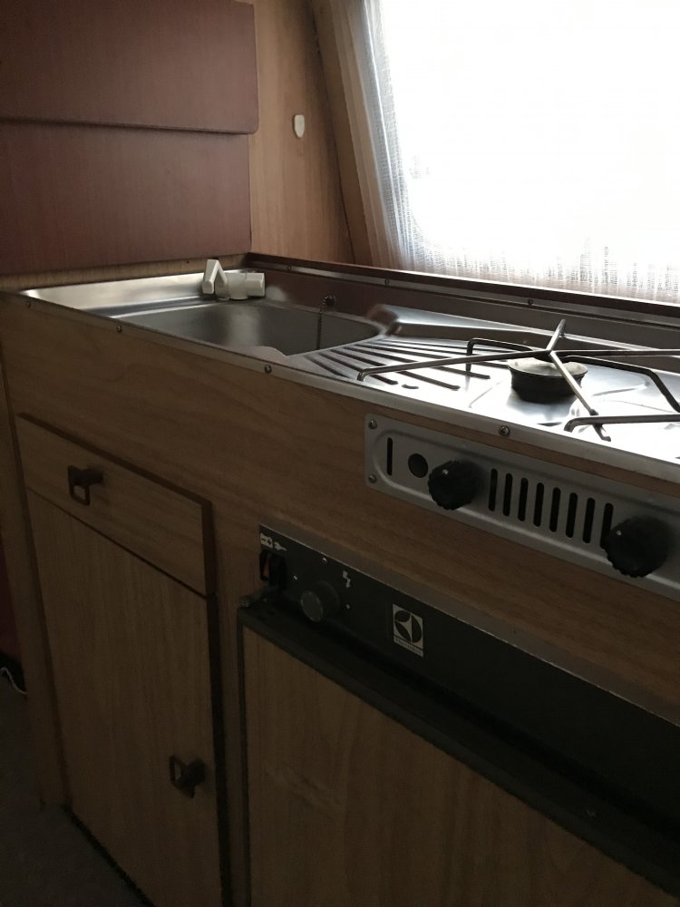

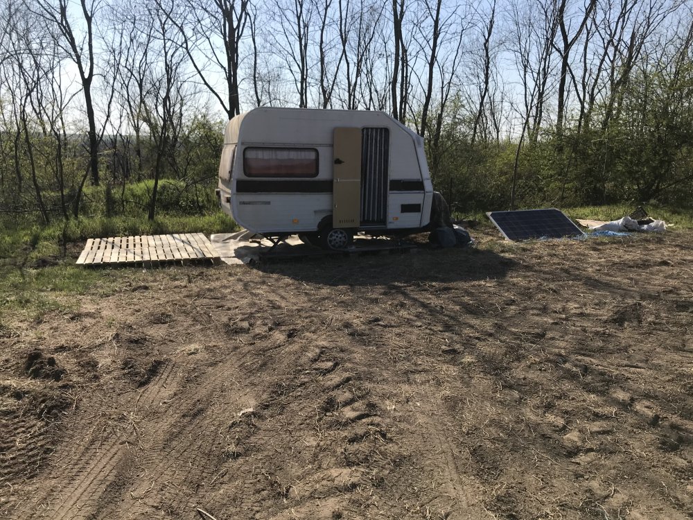

BogdanM 16 Semnalează Publicat 11 Mai, 2020 O folosesc la stupina de aproape o luna , frigiderul merge perfect , nu ma așteptăm sa înghețe chiar așa de bine . 8 Distribuie această postare Link către postare Distribuie pe alte siteuri
