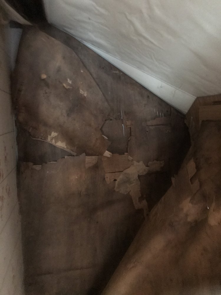

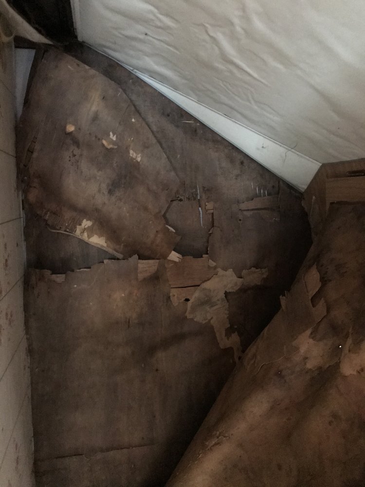

Va salut ma numesc Bogdan și tocmai ce am cumpărat o rulota Avento 355TL , la prima vedere părea Ok dar când am ajuns acasă și am început sa cercetez am constatat ca sunt infiltrații majore la plafon  umezeala multă , ma gândea sa refac plafonul cu materiale uscate , cum fac sa am acces ? Demontez mobilierul sau îndepărtez tabla exterioara ? Orice sfat de la voi este binevenit . Va mulțumesc.
@BogdanM, umezeala cu siguranta nu este doar la plafon dupa ce se vede in poze.
In primul rand trebuie sa identifici pe unde intra apa, probabil pe la sinele de imbinare sau daca infiltratia este in fata ( nu imi dau seama dupa pozele pe care le-ai pus ) este posibil sa fie pe la sina geamului frontal.
Rezolvi intai problema cu infiltratia iar ulterior te apuci de refacut structura. O sa fie o lucrare destul de costisitoare si migaloasa. Daca te pricepi putin si ai timp nu o sa fie foarte foarte complicat.

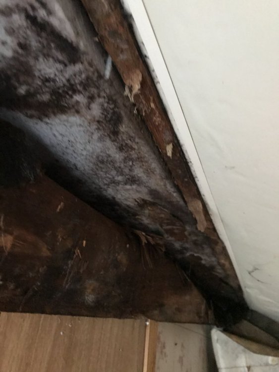

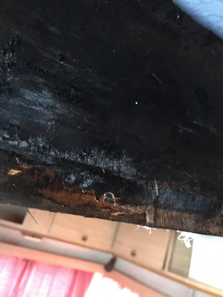

Din ce se vede, asa cum spuneau si colegii, ai o lucrare de amploare.
1. Obligatotiu, la inlaturarea structurii si polistirenului. adica a tot ce este vechi, sa folosesti masca, pentru a evita pe cat posibil inhalarea sporilor de mucegai, deoarece asta e boala curata.
2. Daca rulota este in interior, poti incepe cu interiorul. Daca o tii afara, inceasra sa protejezi zona pe unde se infiltreaza apa.
3. La decopertate, fa masuratori si ia-ti repere. la desfacerea mobilierului, la modul de prindere di la structura existenta. Aceasta din urma, poate sa fie chiar imbunatatita.

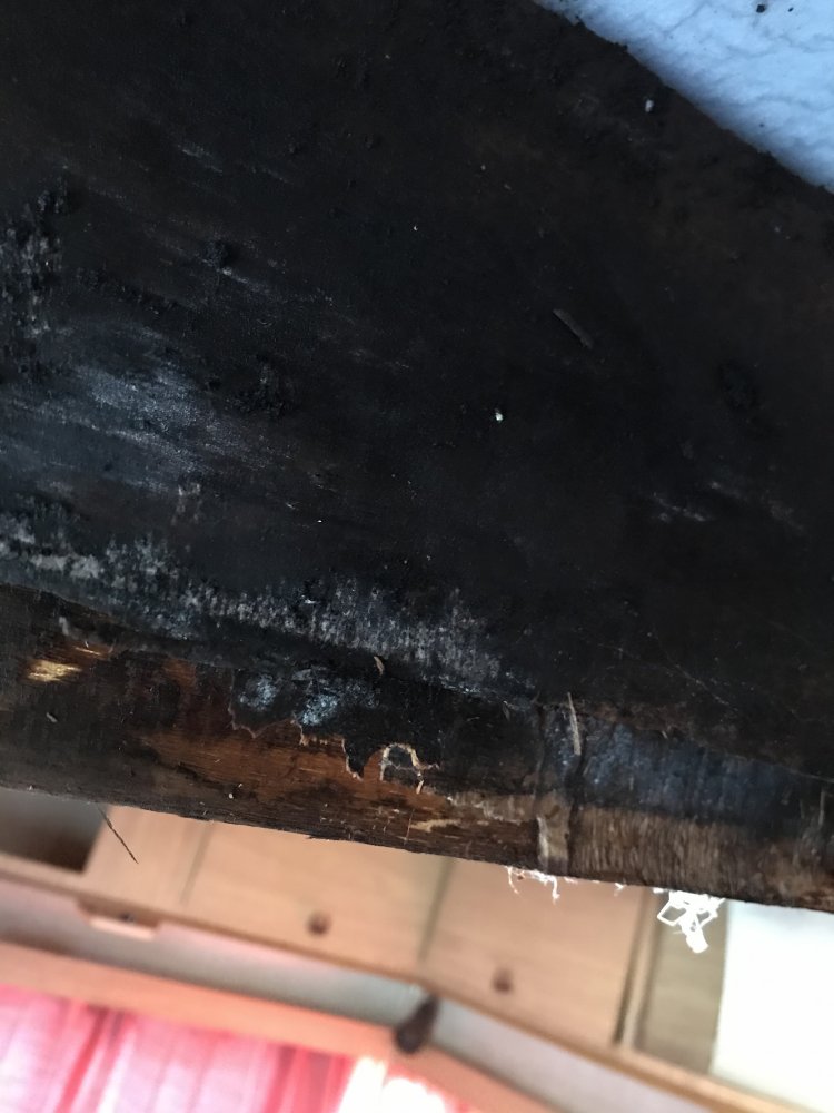

5. Toate materialele vechi si afectate se vor indeparta, si vor fi inlocuite cu unele noi. Tine cont ca suprafata afectata este cel putin dubla fata de ce observi la o prima evaluare.

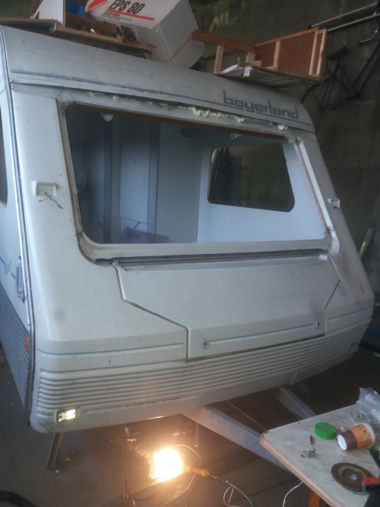

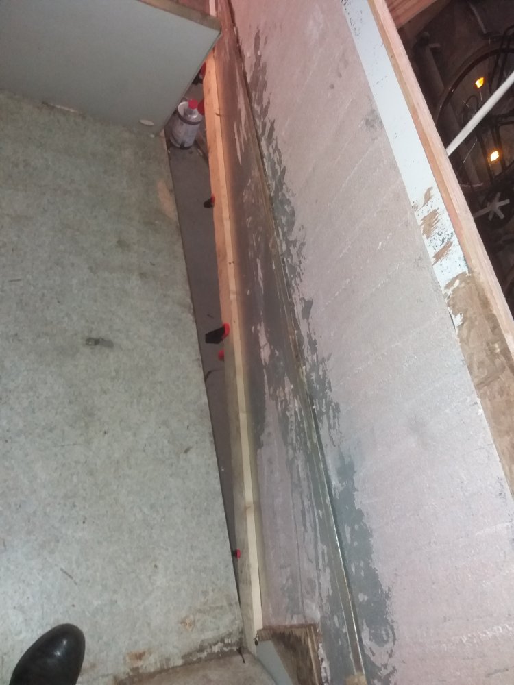

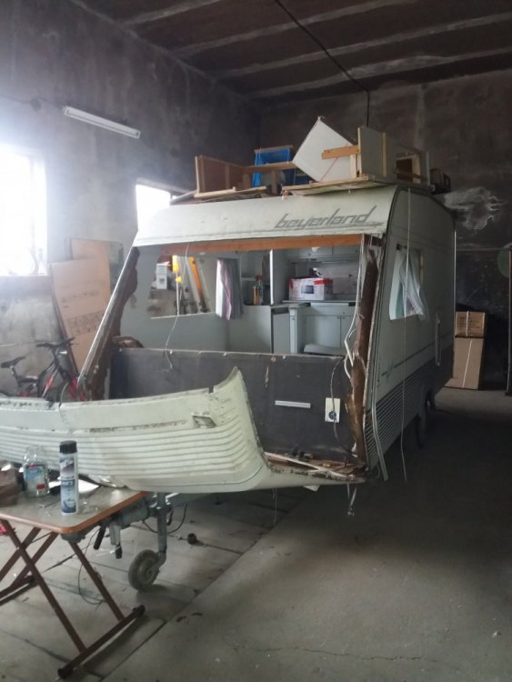

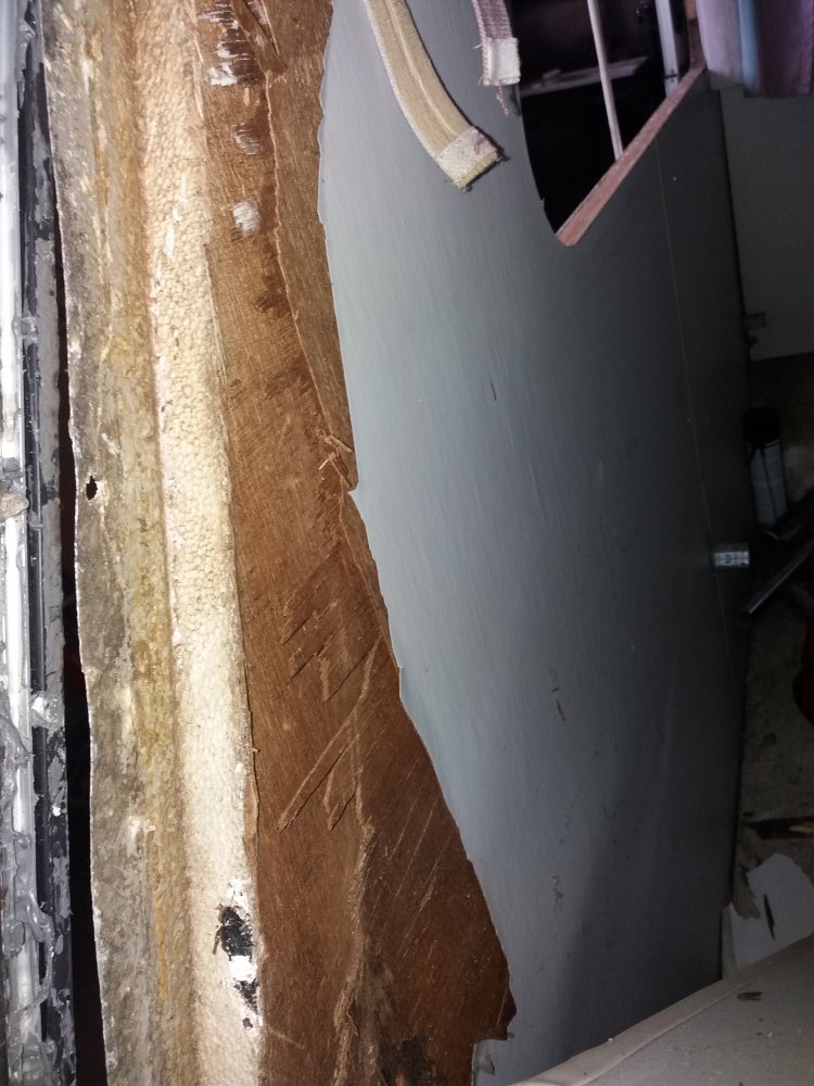

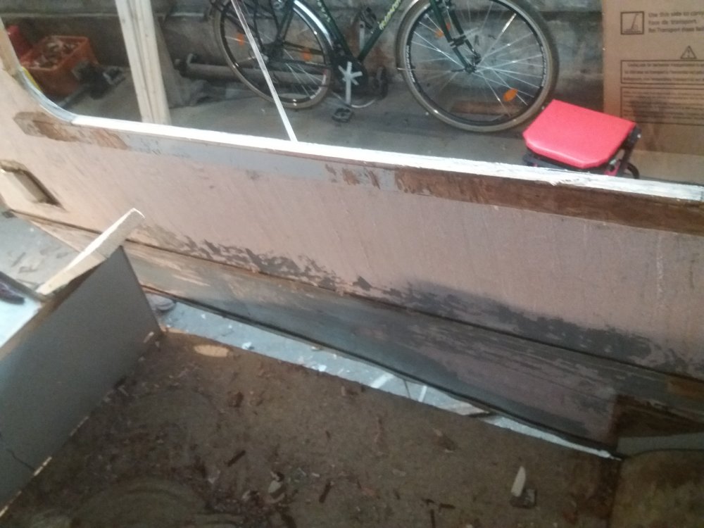

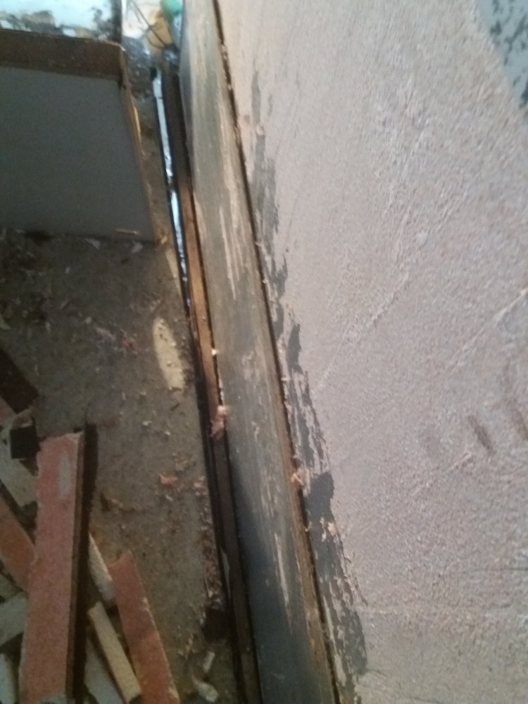

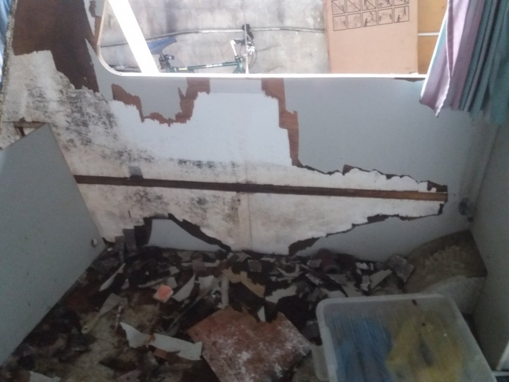

Mai jos iti prezint o infiltratii aparenta la panoul frontal, care la decopertare, a ajuns cu zona uscata abia la zona puntii.
Se poate observa clar traseul apei. Dupa 2 luni de stat in interior, rulota muștar a apa. Se observă un pătrat de polistiren de 5x5cm, decupat. La strângerea acestuia in pumn, curgea apa din el.
Bogdan C.
La decopertare, se lucreaza usor, pe portiuni si cu atentie, pentru a nu undoii tabla de aluminiu.

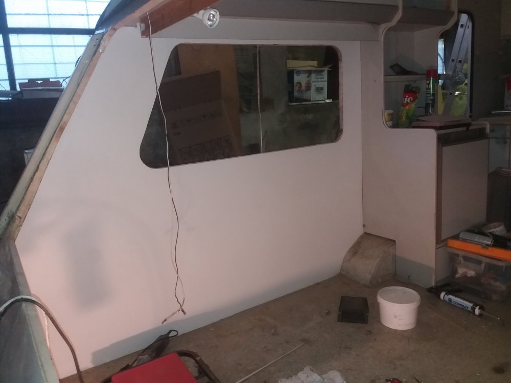

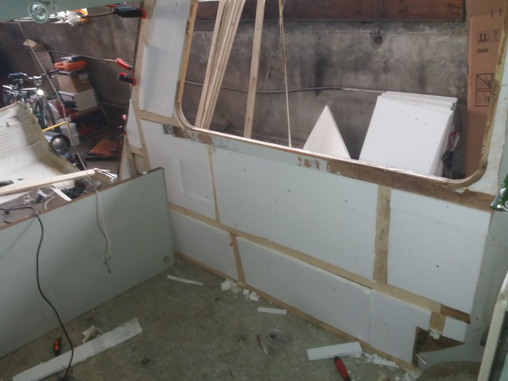

Ai avut lucrare mare , cat ti-a luat ca timp ? Peste polistiren ce ai pus ?
Modificat de Ursu Florin
Bogdan C.
în urmă cu 11 ore, BogdanM a scris:
Ai avut lucrare mare , cat Tea luat ca timp ? Peste polistiren ce ai pus ?
Trei săptămâni pana acum. Încă nu e gata. Astept comanda dpe chedere sa pot pune geamurile.
MDF laminat alb. Eu as fi pus placaj si tapet, dar asta a fost optiunea clientului.
Am tratat pe margini si tăieturi cu lac, pentru sigilare.

Bogdan C.

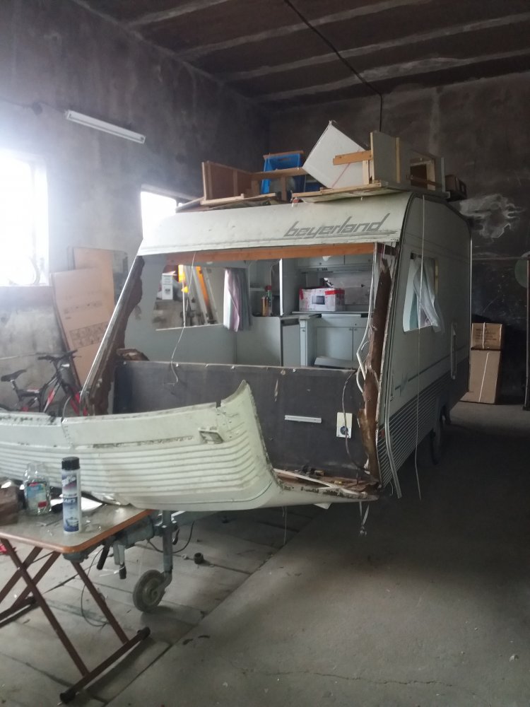

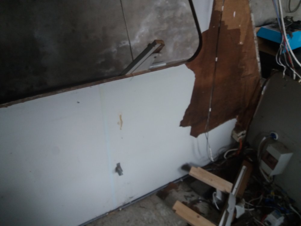

Dupa cum se vede în prima poza, parea ca doar 10 cm pe colt e afectat. Cand am inceput sa decopertez, proprietarul plângea ca ii stric bunatate de rulota. Vand a vazut ca e murata, si abia la 20 de cm de roata am dat de zona uscata, a mutit. Pe peretele stâng, deci nu a fost asa afectat peretele, in partea de jos a ajuns si in structura podelei si a fost necesar la fel, înlocuire totala.
Asta a aparut dupa o solicitare banală de reparatie la geam fata, inlocuirea chederului si remasticare.
Pe peretele frontal nu a mai avut nici un  fel de structura. Era doar fibra si tapetul, pe un strat moale si scorojit de placaj,  care se țineau in chederul  imbatranit al geamului.
