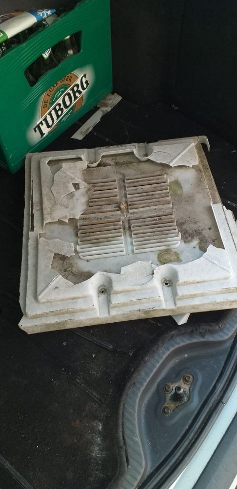

Bogdan C. 687 Semnalează Publicat 18 Februarie, 2020 în urmă cu 18 ore, BogdanM a scris: Are cineva din întâmplare un capac ca cel din poza ? Umple si lada. sa ai gatul umed cat lucrezi. Distribuie această postare Link către postare Distribuie pe alte siteuri

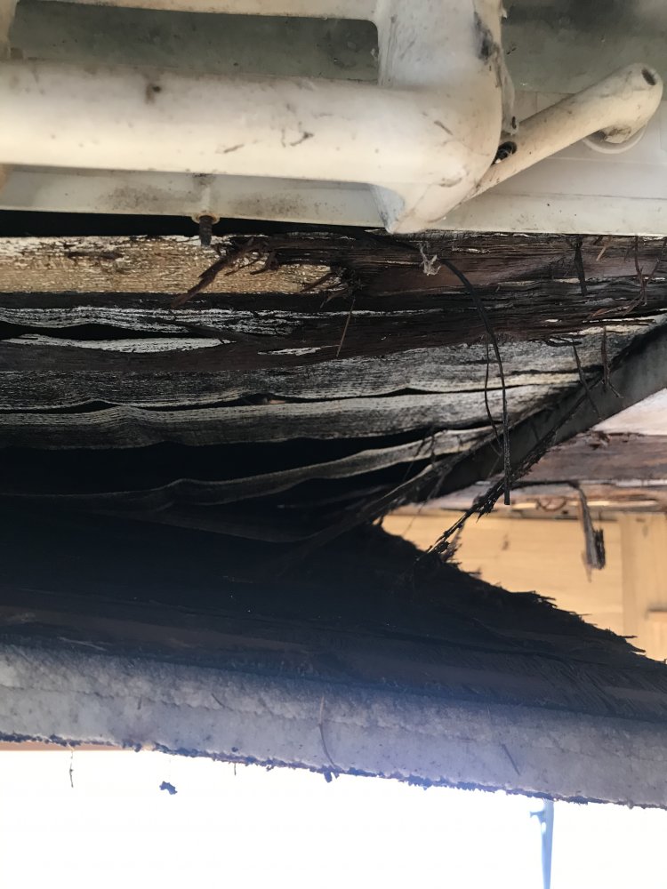

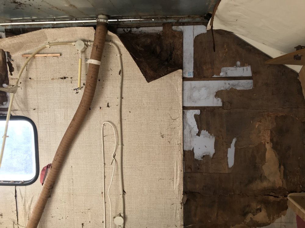

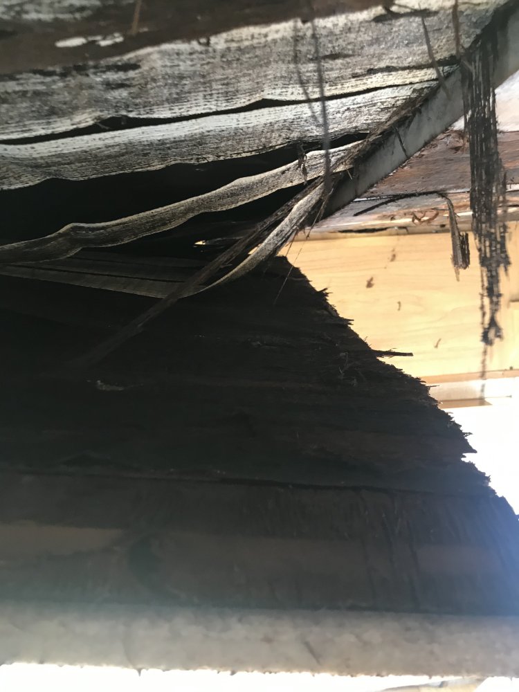

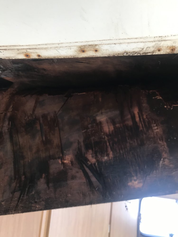

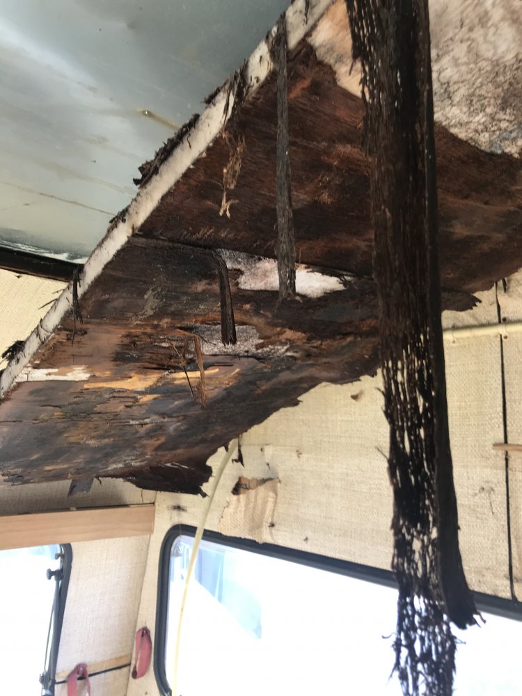

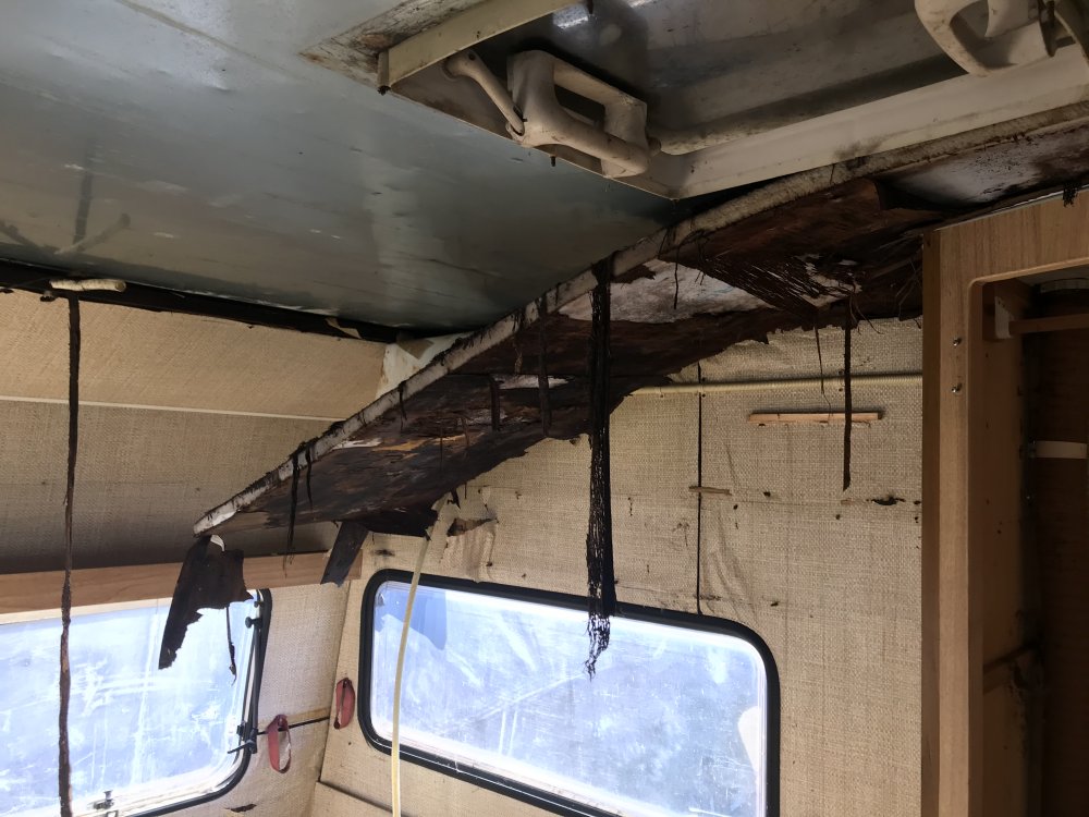

BogdanM 16 Semnalează Publicat 18 Februarie, 2020 Astăzi am început lucrarea , voi schimba tot ceea ce este deteriorat. Am dat la lucru lemnul pentru caroiaj , ma gândesc ce sa pun peste zăpada osb subțire apoi imitatie piele sau placaj din plop 4mm , ce ma sfătuiți ? 1 Distribuie această postare Link către postare Distribuie pe alte siteuri

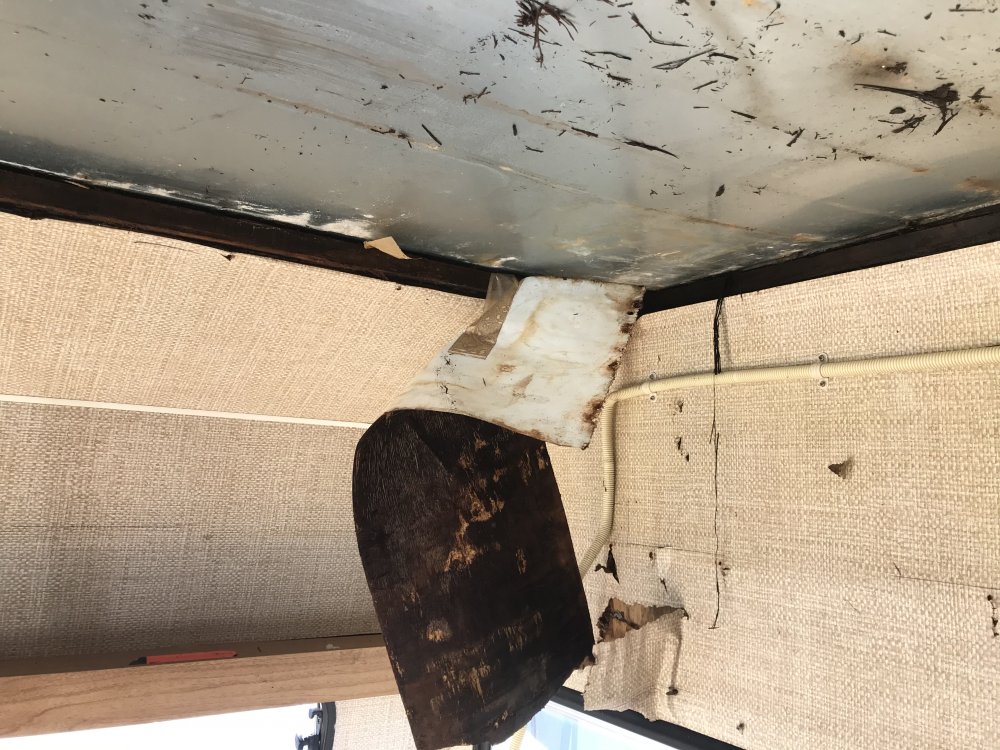

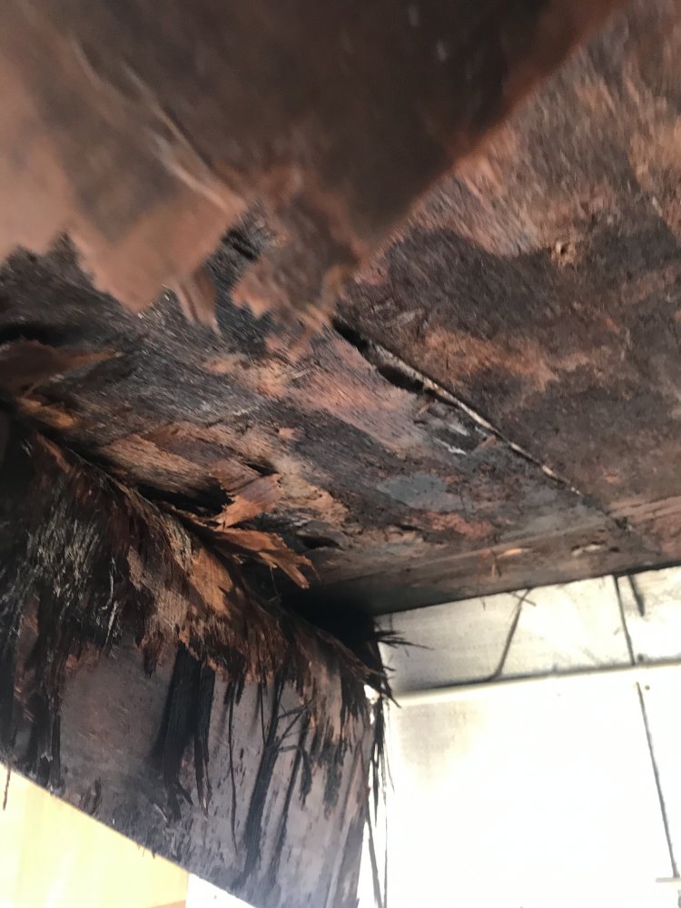

Tonny 3 Semnalează Publicat 18 Februarie, 2020 Salut Bogdane! Uite ce te sfatui eu: Dupa cate vad si tabla acoperisului e gaurita. Ce faci aici? N-o mai folosii pe aia. schimb-o ca o sa o iei de la cap in 2 ani. Construieste tot plafonul separat intrun spatiu, undeva unde ai loc. Nu te juca sa schimbi doar polistirenul si un placaj. Tabla acoperisului e toata treaba mai grea. Ai sa vezi ca odata rezolvat acoperisul o sati fie mai usor cu lateralele si frontul. parerea mea... Da ai de lucru pana la toamna. Distribuie această postare Link către postare Distribuie pe alte siteuri
Vasile Oae 179 Semnalează Publicat 18 Februarie, 2020 Pot sa îți dau eu o trapa MPK 40x40 (după poza așa ceva ai avut și tu). A fost refăcută bucati, curățată și refacută complet de mine. După care mi-am luat pe bucăți una cu ventilator. Așa că asta mi-a rămas și ocupă locul degeaba. Este completa cu jaluzea și plasa anti insecte. Are un mic defect la plasa de țânțari, in sensul că în timpul unei deplasări s-a desfăcut și a rămas într-o singură balama. Vorbim și ți-o trimit cumva. 3 Distribuie această postare Link către postare Distribuie pe alte siteuri
Bogdan C. 687 Semnalează Publicat 19 Februarie, 2020 Nu pune OSB, straturile sint: tabla, adeziv, polistiren, adeziv, placaj si apoi finisajul de obicei e tapet de pvc, dar poate fi si imitatie de piele, acolo e deja de gusturi. Spor la treaba! 1 1 Distribuie această postare Link către postare Distribuie pe alte siteuri
BogdanM 16 Semnalează Publicat 19 Februarie, 2020 acum o oră, Bogdan C. a scris: Nu pune OSB, straturile sint: tabla, adeziv, polistiren, adeziv, placaj si apoi finisajul de obicei e tapet de pvc, dar poate fi si imitatie de piele, acolo e deja de gusturi. Spor la treaba! Ce placaj sa pun ?, m-am tot uitat la cel de 4 mm din fag ca cel se traforaj. Distribuie această postare Link către postare Distribuie pe alte siteuri
BogdanM 16 Semnalează Publicat 19 Februarie, 2020 în urmă cu 15 ore, Vasile Oae a scris: Pot sa îți dau eu o trapa MPK 40x40 (după poza așa ceva ai avut și tu). A fost refăcută bucati, curățată și refacută complet de mine. După care mi-am luat pe bucăți una cu ventilator. Așa că asta mi-a rămas și ocupă locul degeaba. Este completa cu jaluzea și plasa anti insecte. Are un mic defect la plasa de țânțari, in sensul că în timpul unei deplasări s-a desfăcut și a rămas într-o singură balama. Vorbim și ți-o trimit cumva. La ce preț ? Distribuie această postare Link către postare Distribuie pe alte siteuri
Vasile Oae 179 Semnalează Publicat 19 Februarie, 2020 Eu am zis că îți dau nu că îți vând. Daca o pun pe curier, doar să plătești curierul. Dar poate găsim o varianta mai ieftina. Mai ales că la cat ai de lucru la rulota, nu cred că e urgenta așa mare. Eu merg des din Arges la Târgoviște, Buzău, Mihăilești. Poate trec pe aproape de tine sa sa ne întâlnim pe undeva. Eu acum sunt prin nordul Buzăului. Diseară ajung acasă și nu știu dacă mai reușesc azi, dar maine îți fac niste poze și îți trimit. 4 1 Distribuie această postare Link către postare Distribuie pe alte siteuri
BogdanM 16 Semnalează Publicat 19 Februarie, 2020 13 minute în urmă, Vasile Oae a scris: Eu am zis că îți dau nu că îți vând. Daca o pun pe curier, doar să plătești curierul. Dar poate găsim o varianta mai ieftina. Mai ales că la cat ai de lucru la rulota, nu cred că e urgenta așa mare. Eu merg des din Arges la Târgoviște, Buzău, Mihăilești. Poate trec pe aproape de tine sa sa ne întâlnim pe undeva. Eu acum sunt prin nordul Buzăului. Diseară ajung acasă și nu știu dacă mai reușesc azi, dar maine îți fac niste poze și îți trimit. ok va multumesc foarte mult eu sunt din Teleorman cu siguranta vom gasi o metoda, curier sau posta in cel mai rau caz , de lucru am destul la rulota , am decopertat tot acum pregatesc lemnul pentru caroiaj apoi tratarea , am dilema mare la ce material sa folosesc peste zapada , placajul de carton este slab caltativ si foarte expus umezelii, purced catre osb sau placaj fag , tinand cont ca la mine in zona nu gasesc decat osb . Distribuie această postare Link către postare Distribuie pe alte siteuri
NRLaurentiu 2.118 Semnalează Publicat 19 Februarie, 2020 Salut, @BogdanM! In loc de "zapada" (polistiren expandat) foloseste polistiren extrudat la grosimea necesara (data de stinghiile de lemn folosite la structura). Cu cat mai gros, cu atat mai buna izolarea termica! Cred ca 4 cm ar fi un compromis acceptabil. Acum cred ca ai avut 3 cm de polistiren expandat. Vei pierde circa 2 cm din latimea interioara a rulotei si va trebui sa ajustezi (acolo unde este cazul) dimensiunile transversale ale componentelor mobilei. De asemenea, fa o reconfigurare a stinghiilor de lemn, in sensul de a le suplimenta si de a le monta (si) acolo unde va fi pozata mobila - astfel vei avea in ce sa o prinzi zdravan, nu doar in placajul de 3-4 mm. Iar daca ai timp sa cauti, incearca sa gasesti un polistiren extrudat cu zero absorbtie umezeala. Nu imi amintesc exact denumirea tehnica, poate altcineva stie si-ti spune exact cum se numeste. Izolarea termica este aceeasi, dar are calitatea de a nu retine apa in structura - lucru foarte important. Spor! 2 1 Distribuie această postare Link către postare Distribuie pe alte siteuri
Bogdan C. 687 Semnalează Publicat 19 Februarie, 2020 (modificat) Placaj de fag de 4 mm. dar din acela de traforaj. Referitor la sftatul lui @NRLaurentiu, tine cont de el. Poate iese o treaba foarte faina. Modificat 19 Februarie, 2020 de Ursu Florin Distribuie această postare Link către postare Distribuie pe alte siteuri

Bogdan C. 687 Semnalează Publicat 19 Februarie, 2020 (modificat) Scoate-ti din cap OSB-ul, nu te ajuta nici ca si greutate, nici ca rezistenta. E de plans, dar am vazut rulote facute cu OSB, sau chiar mai rau, cu rigips. Gandeste-te la cateva aspecte. Placajul, desi pare primitiv, e greu de egalat de multe materiale noi si moderne. E subtire, usor, e din foi intregi de lemn de obicei de esenta tare(sau cel putin fata si dosul), stratificate pe opus de fibra, ceea ce il opreste de la deformari mari in timp. Modificat 19 Februarie, 2020 de Ursu Florin Distribuie această postare Link către postare Distribuie pe alte siteuri
