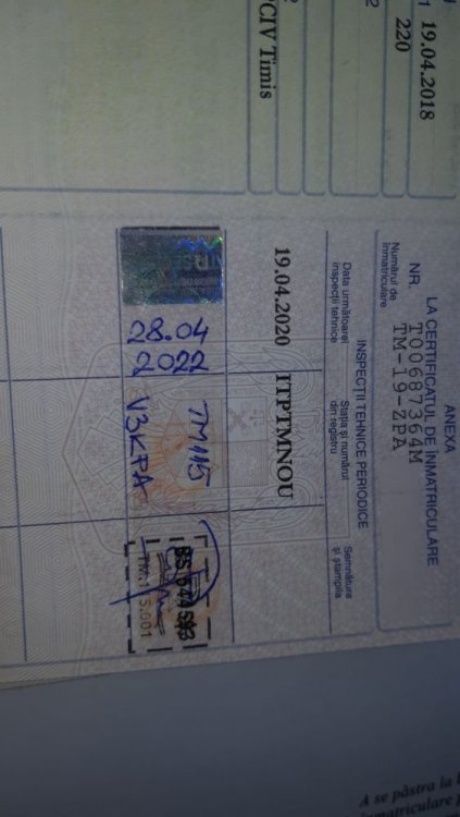

Eusebiu Cretu 312 Semnalează Publicat 13 Decembrie, 2019 @George B, mltumesc pentru sfat. Cand voi merge sa fac ITP-ul voi merge cu "recomandarea" unui prieten o sa trimit initial poze si daca imi spune sa o dau jos, atunci asa voi face. Tot datorita culorii din talon am vopsit-o si eu gri.... eu as fi vrut sa o fac alba. 1 Distribuie această postare Link către postare Distribuie pe alte siteuri
George B 1.815 Semnalează Publicat 13 Decembrie, 2019 1 minut în urmă, Eusebiu Cretu a scris: o sa trimit initial poze si daca imi spune sa o dau jos, atunci asa voi face. Acesta este solutia corecta! Distribuie această postare Link către postare Distribuie pe alte siteuri

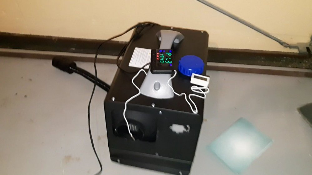

Alin Opran 2.471 Semnalează Publicat 16 Ianuarie, 2020 La 13.12.2019 la 6:58, Eusebiu Cretu a scris: ma interessa o parere sincera a cuiva care a folosit sau macar sa fi vazut functionand un model de genul... "chinezaria" de 5kw o am montata pe motorhome din noiembrie 2018 si este perfect functionala si acum. Sunt colegi care au vazut-o functionand la intalnirea de Revelion 2020 de pe Valea Cerbului unde am participat si eu. O recomand Mai multe poti gasi in topicul meu de conversie Sprinter 1 Distribuie această postare Link către postare Distribuie pe alte siteuri
Eusebiu Cretu 312 Semnalează Publicat 17 Ianuarie, 2020 în urmă cu 21 ore, Alin Opran a scris: "chinezaria" de 5kw o am montata pe motorhome din noiembrie 2018 si este perfect functionala si acum. Sunt colegi care au vazut-o functionand la intalnirea de Revelion 2020 de pe Valea Cerbului unde am participat si eu. O recomand Mai multe poti gasi in topicul meu de conversie Sprinter Multumesc @Alin Opran, intre timp l-am comandat si eu, l-am probat pare ok, urmeaza sa-l montez si sa treaca proba timpului This PC -.lnk @Alin Opran, Exista vreo setare care sa permita oprirea definitiva la momentul la care se atige temperatura setata si pornirea automata cand teperatura scade sub cea setata ? Din ce am observat eu, la momentul la care temperatura atinge valoarea setata, sufla foarte foarte incet, dar nu se opreste complet, iar cand scade sub temperatura setata porneste din nou... 1 Distribuie această postare Link către postare Distribuie pe alte siteuri
Alin Opran 2.471 Semnalează Publicat 17 Ianuarie, 2020 Asa e modul de fucntionare, nu se opreste definitiv Distribuie această postare Link către postare Distribuie pe alte siteuri
Eusebiu Cretu 312 Semnalează Publicat 18 Ianuarie, 2020 @Alin Opran Mulțumesc. Nu ma deranjează neapărat, dar credeam ca nu știu eu sa-l setez. Distribuie această postare Link către postare Distribuie pe alte siteuri

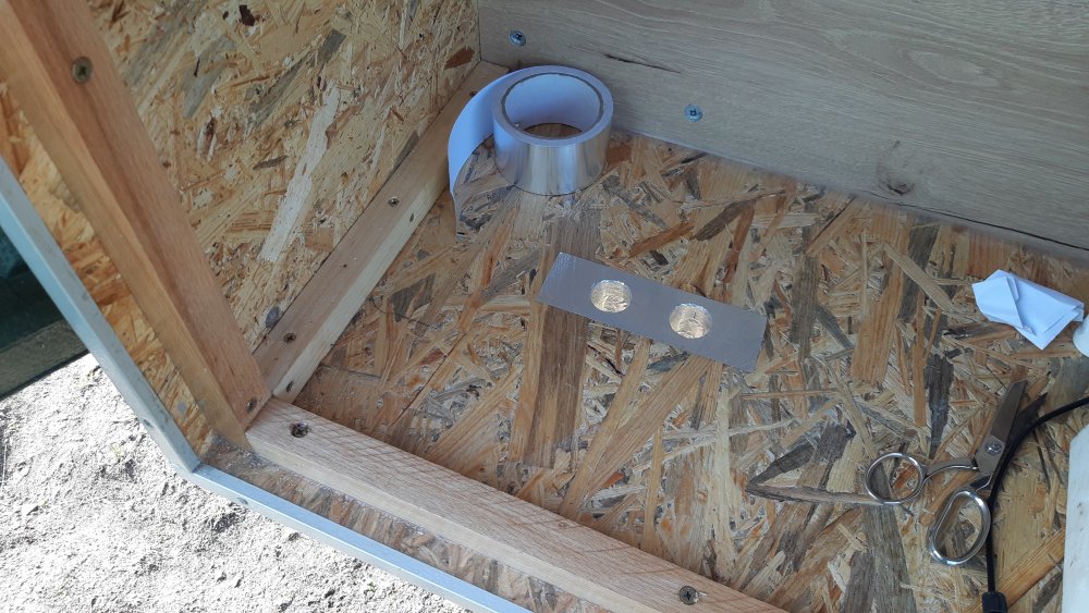

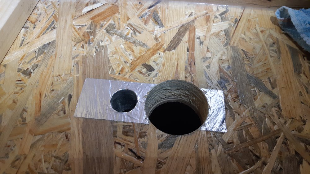

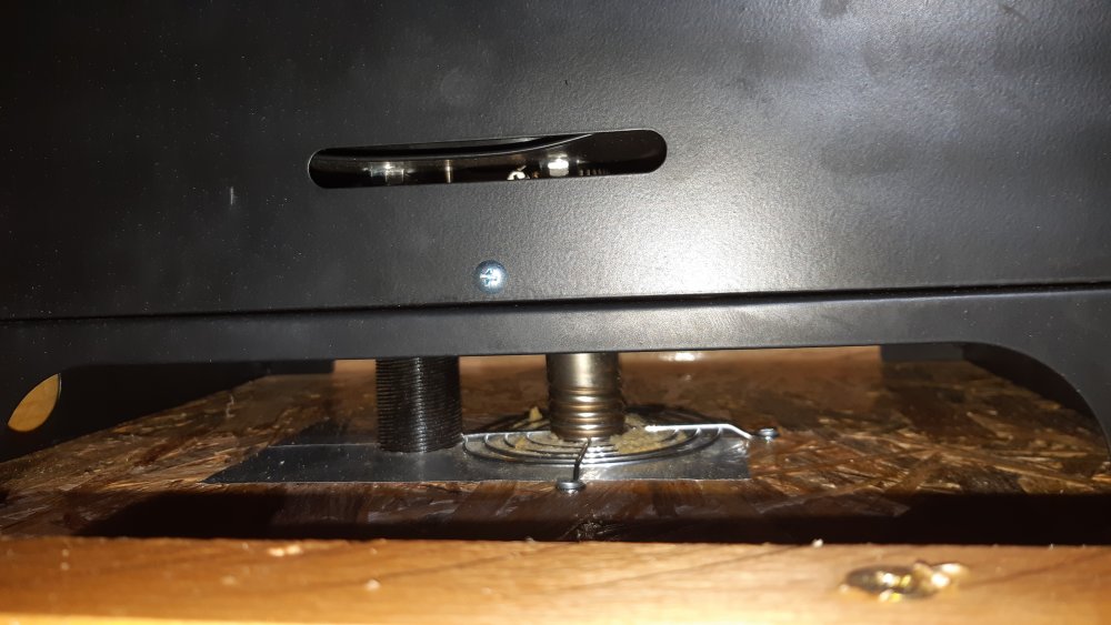

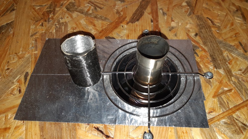

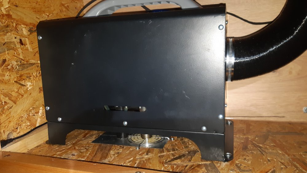

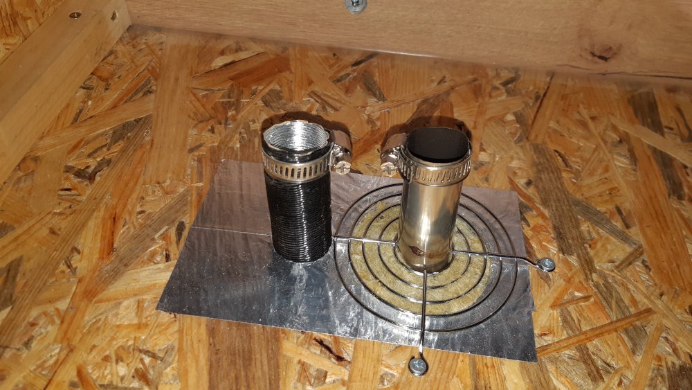

Eusebiu Cretu 312 Semnalează Publicat 20 Ianuarie, 2020 Intrebare, evacuarea sistemului de încălzire trece prin podeaua "cutiei" care este din OSB si prin podeua remorcii care este din Tego, gaurile au fost izolate cu banda de aluminiu, credeți că există vreun risc ? Ar trebui sa izolez cu altceva? Distribuie această postare Link către postare Distribuie pe alte siteuri
Fejer Antal 10.443 Semnalează Publicat 20 Ianuarie, 2020 Salut @Eusebiu Cretu . Teoretic teava de evacuare nu are voie sa se atinga de material lemnos. Poti sa faci o trecere cu teava de protectie termoizolata. Distribuie această postare Link către postare Distribuie pe alte siteuri
Alin Opran 2.471 Semnalează Publicat 20 Ianuarie, 2020 în urmă cu 2 ore, Eusebiu Cretu a scris: credeți că există vreun risc ? Teava de evacuare atinge temperatura de 250 grade imediat la iesirea din arzator, deci exact unde iti va atinge lemnul. Banda de aluminiu nu va proteja deloc . Ai risc de incendiu ridicat . Majoreaza gaura la cel putin 7-8 cm si pune o teava metalica de acelasi diametru prin care sa treaca evacuarea Distribuie această postare Link către postare Distribuie pe alte siteuri
Eusebiu Cretu 312 Semnalează Publicat 20 Ianuarie, 2020 9 minute în urmă, Alin Opran a scris: Teava de evacuare atinge temperatura de 250 grade imediat la iesirea din arzator, deci exact unde iti va atinge lemnul. Banda de aluminiu nu va proteja deloc . Ai risc de incendiu ridicat . Majoreaza gaura la cel putin 7-8 cm si pune o teava metalica de acelasi diametru prin care sa treaca evacuarea Am înțeles .... Mulțumesc mult! Distribuie această postare Link către postare Distribuie pe alte siteuri

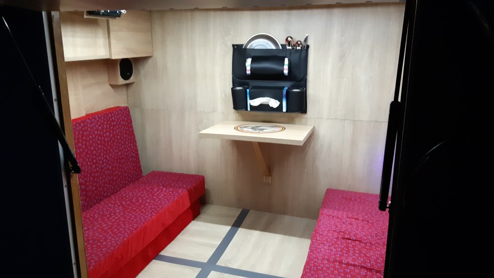

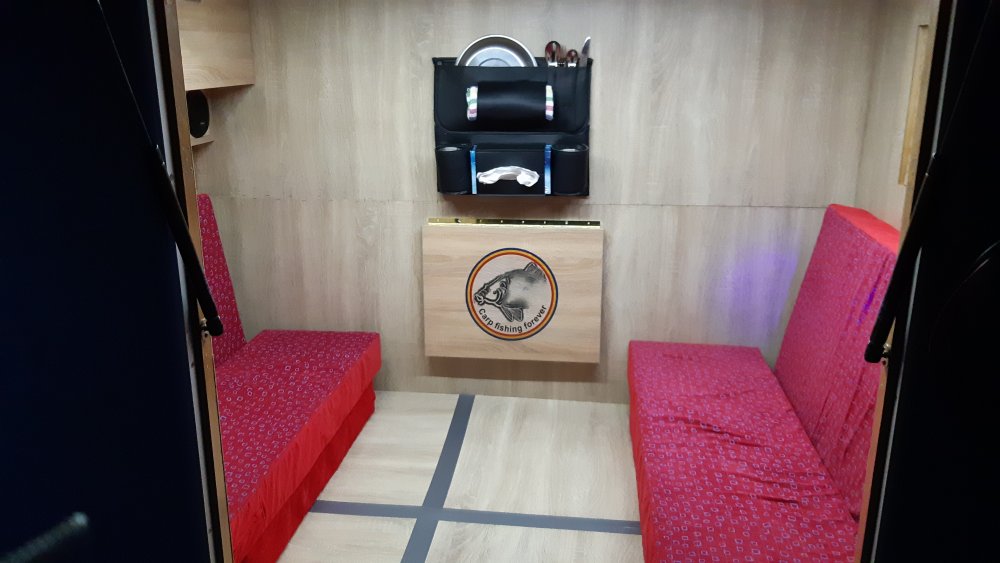

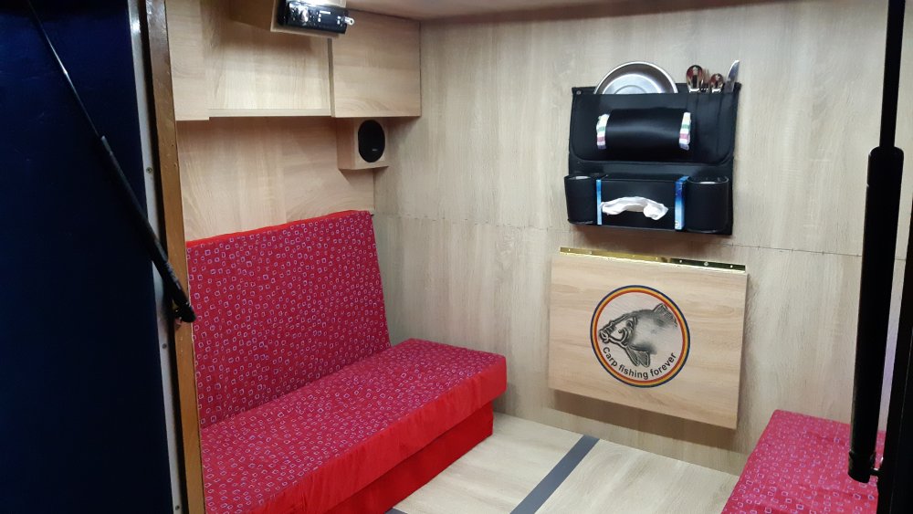

Eusebiu Cretu 312 Semnalează Publicat 20 Ianuarie, 2020 Între timp am mai făcut cate ceva pe la interior 3 Distribuie această postare Link către postare Distribuie pe alte siteuri

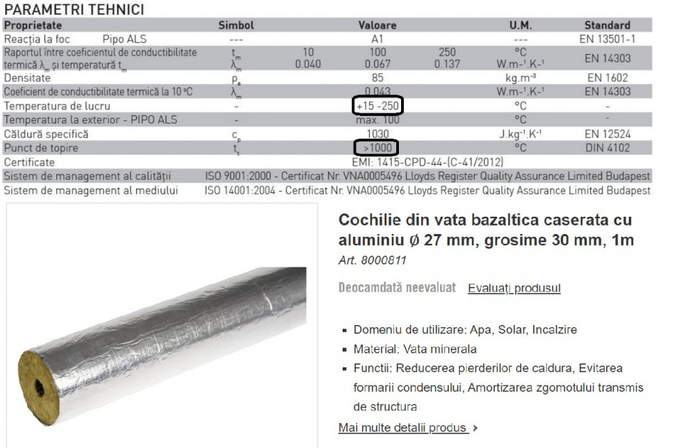

Eusebiu Cretu 312 Semnalează Publicat 20 Ianuarie, 2020 @Alin Opran, o izolatie de genul celei din imaginea de mai jos, ar rezolva problema ? Distribuie această postare Link către postare Distribuie pe alte siteuri
Alin Opran 2.471 Semnalează Publicat 20 Ianuarie, 2020 Parerea mea personala este ca nu e necesara nici un fel de izolatie, doar spatiu intre evacuare si podea . La mine incalzitorul a venit cu o flansa dreptunghiulara pentru montaj. Folosirea ei a permis ca intre evacuare si cel mai apropiat obiect (podea) sa fie de cca 3-4 cm in jurul ei. De mai mult de un an nu am probleme. Uite-le in postarile mele despre subiectul asta (ti-am trimis anterior link-ul) si poti vedea/inspira de acolo. Spor Distribuie această postare Link către postare Distribuie pe alte siteuri
Eusebiu Cretu 312 Semnalează Publicat 20 Ianuarie, 2020 Ok. Voi merge pe varianta de teava metalica cu diametru de 80 mm @Alin Opran, Multumesc mult pentru sfaturi! Distribuie această postare Link către postare Distribuie pe alte siteuri

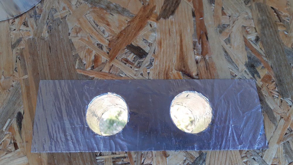

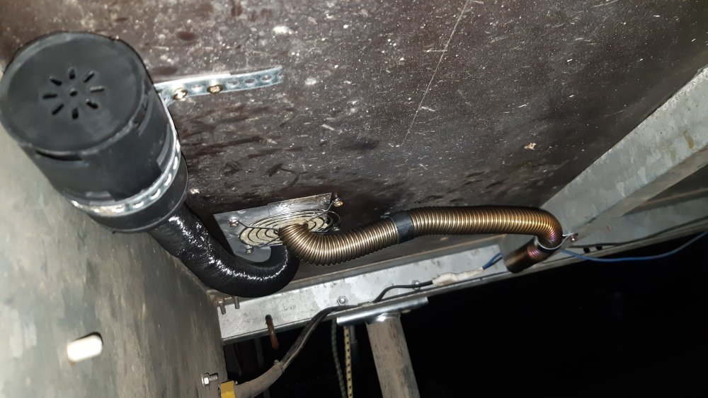

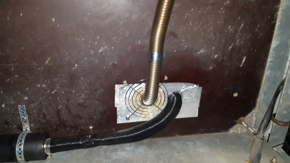

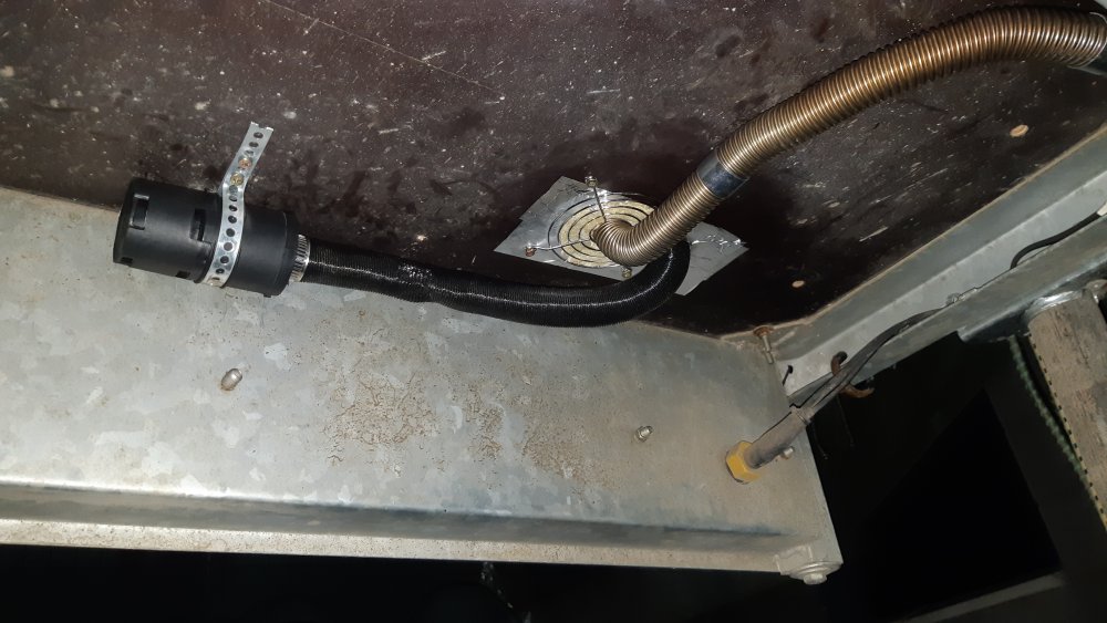

Eusebiu Cretu 312 Semnalează Publicat 21 Ianuarie, 2020 Am refăcut evacuare incalzitorului 4 Distribuie această postare Link către postare Distribuie pe alte siteuri
Alin Opran 2.471 Semnalează Publicat 22 Ianuarie, 2020 Ingenios Distribuie această postare Link către postare Distribuie pe alte siteuri

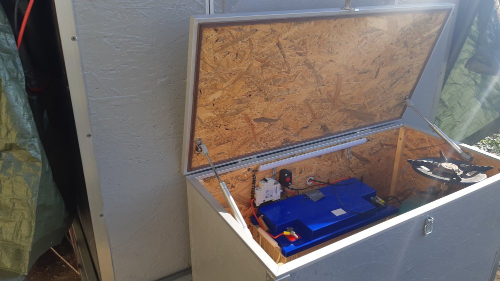

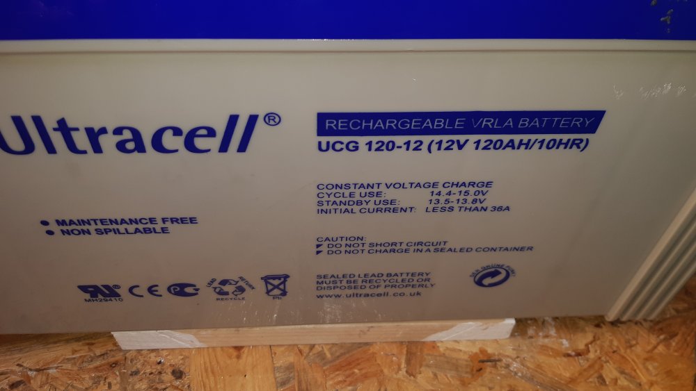

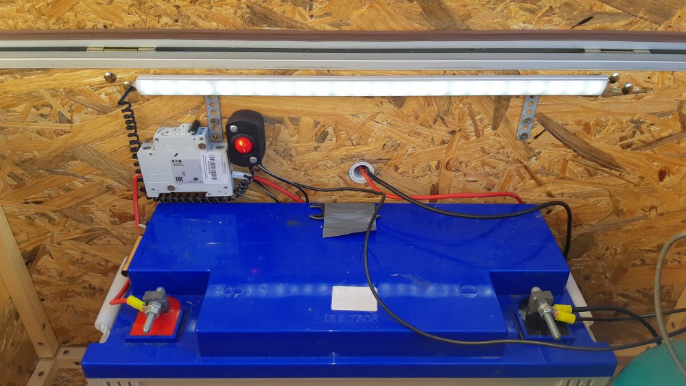

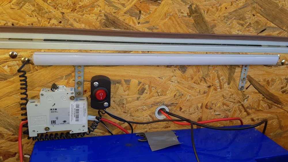

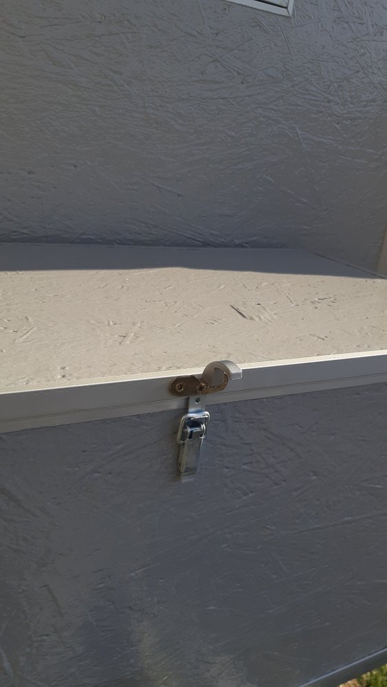

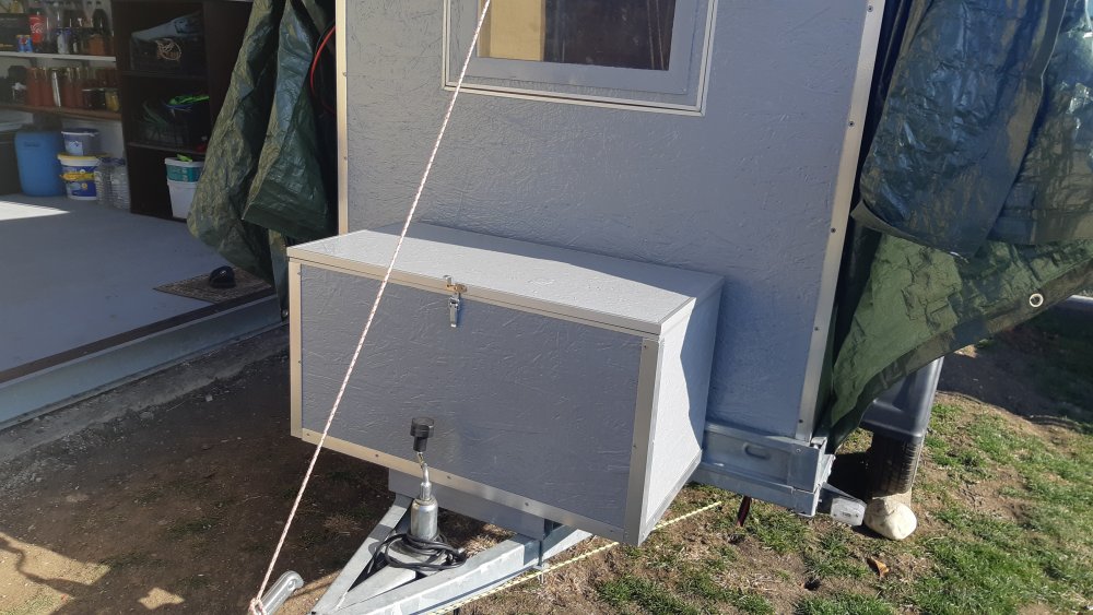

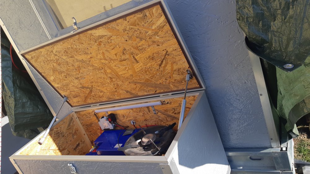

Eusebiu Cretu 312 Semnalează Publicat 25 Ianuarie, 2020 (modificat) Si pentru ca au fost 2 zile libere si vremea a fost prietenoasă, am mai bricolat cate ceva.... Lada pentru acumulator, butelie și ce o mai intra pe lângă Modificat 25 Ianuarie, 2020 de Eusebiu Cretu 1 Distribuie această postare Link către postare Distribuie pe alte siteuri

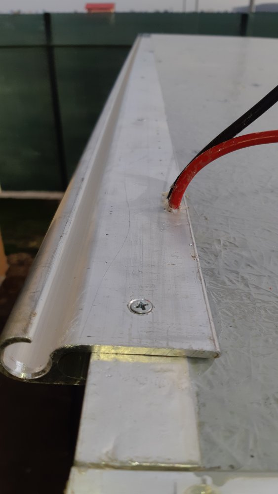

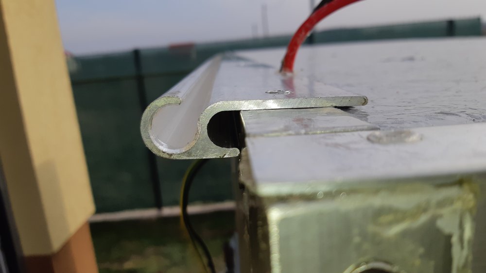

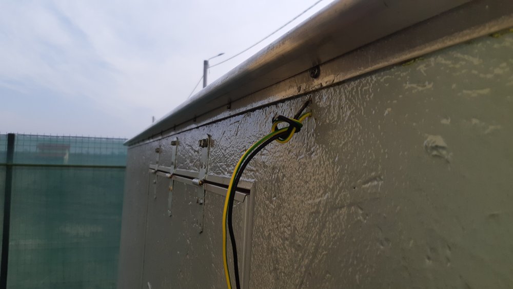

Eusebiu Cretu 312 Semnalează Publicat 25 Ianuarie, 2020 Profil aluminiu pentru a putea monta o terasă 1 Distribuie această postare Link către postare Distribuie pe alte siteuri

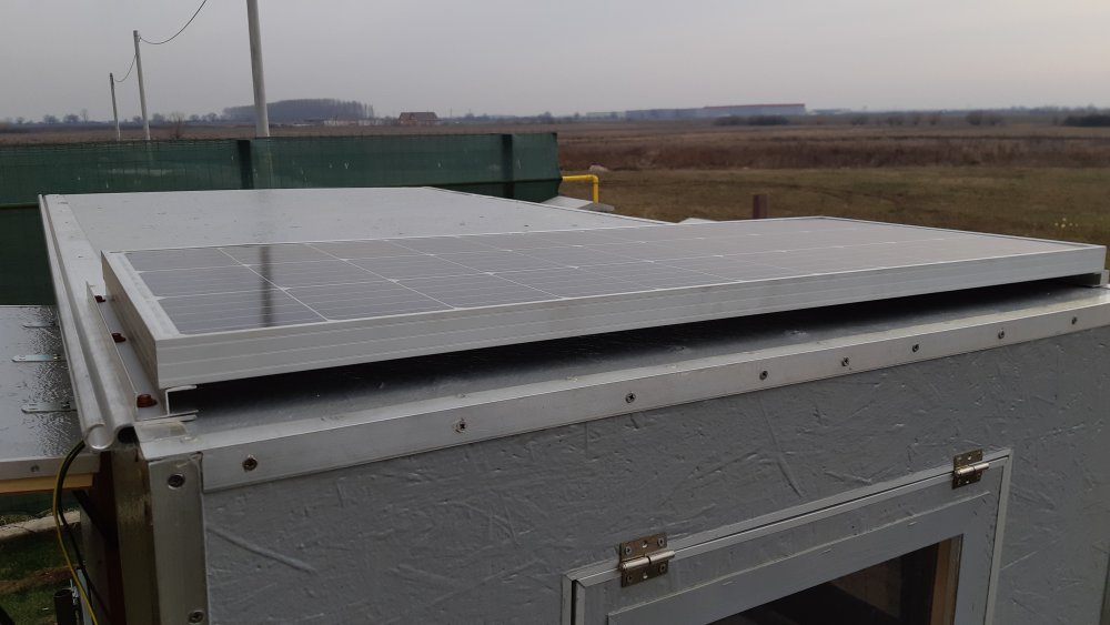

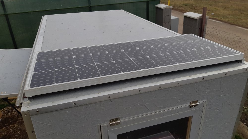

Eusebiu Cretu 312 Semnalează Publicat 25 Ianuarie, 2020 Panou Fotovoltaic 2 Distribuie această postare Link către postare Distribuie pe alte siteuri

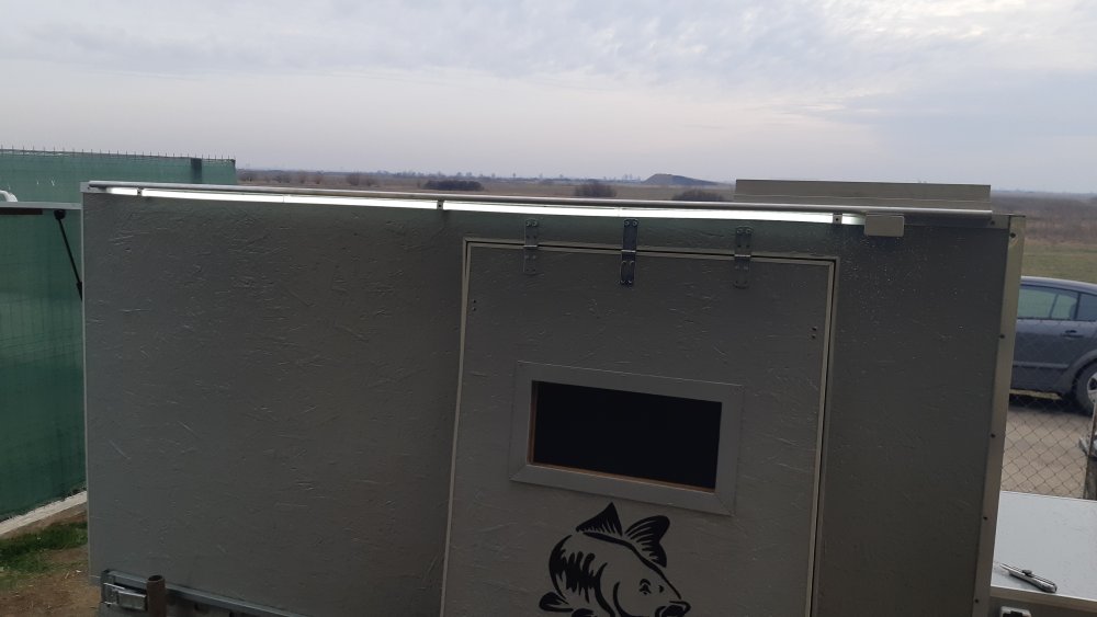

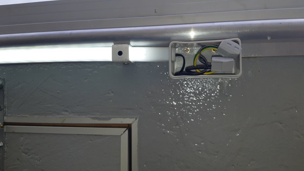

Eusebiu Cretu 312 Semnalează Publicat 25 Ianuarie, 2020 Profil led 2 Distribuie această postare Link către postare Distribuie pe alte siteuri
Lucian Marcu 25 Semnalează Publicat 31 Ianuarie, 2020 Parca mai frumos arata tapiteria pe culoarea cachi sau camuflaj, vede crapul visiniu.....nu mai trage, hahaha. Oricum, felicitari pentru munca, a iesit foarte frumos Distribuie această postare Link către postare Distribuie pe alte siteuri
Eusebiu Cretu 312 Semnalează Publicat 31 Ianuarie, 2020 @Lucian Marcu 80% din materialele folosite, sunt ce am avut prin casa, donatii, cadouri.....bugetul a fost foarte, foarte mic... Asa ca, ... camuflajul m-ar fi costat ceva banuti, rosul a fost gratis 2 Distribuie această postare Link către postare Distribuie pe alte siteuri

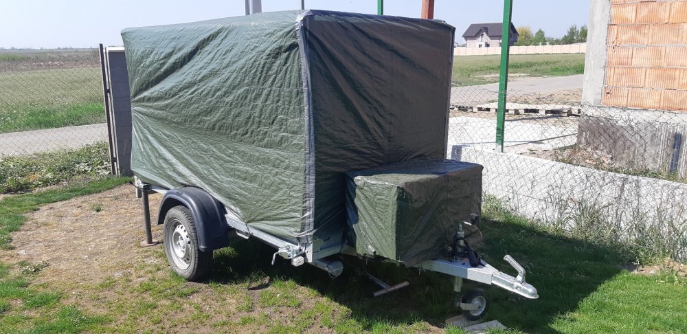

Eusebiu Cretu 312 Semnalează Publicat 28 Aprilie, 2020 Gata, pentru 2 ani stau linistit! 3 Distribuie această postare Link către postare Distribuie pe alte siteuri

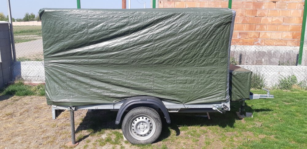

Eusebiu Cretu 312 Semnalează Publicat 28 Aprilie, 2020 Astazi am facut ITP , am fost cu o recomandare din pareta unui prieten si nu a fost nevoie sa dau cutia jos. Am dus-o cu tot cu prelata cu care este acoperita in curte 4 Distribuie această postare Link către postare Distribuie pe alte siteuri
Drinovan Ovidiu 997 Semnalează Publicat 28 Aprilie, 2020 Arata din ce in ce mai bine si mai dotata! Super La ce grutate o fi ajuns cu tot cu echipamentul de pescuit? Distribuie această postare Link către postare Distribuie pe alte siteuri
