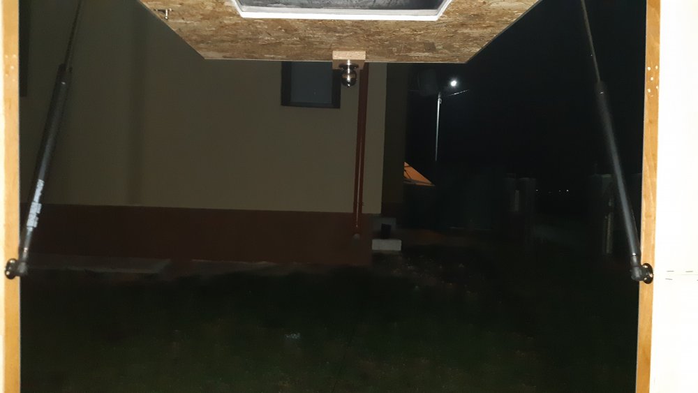

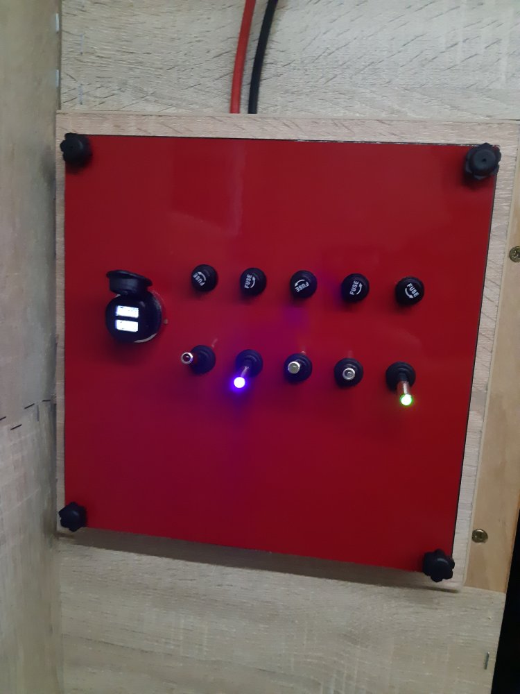

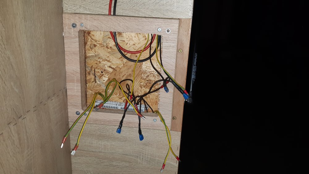

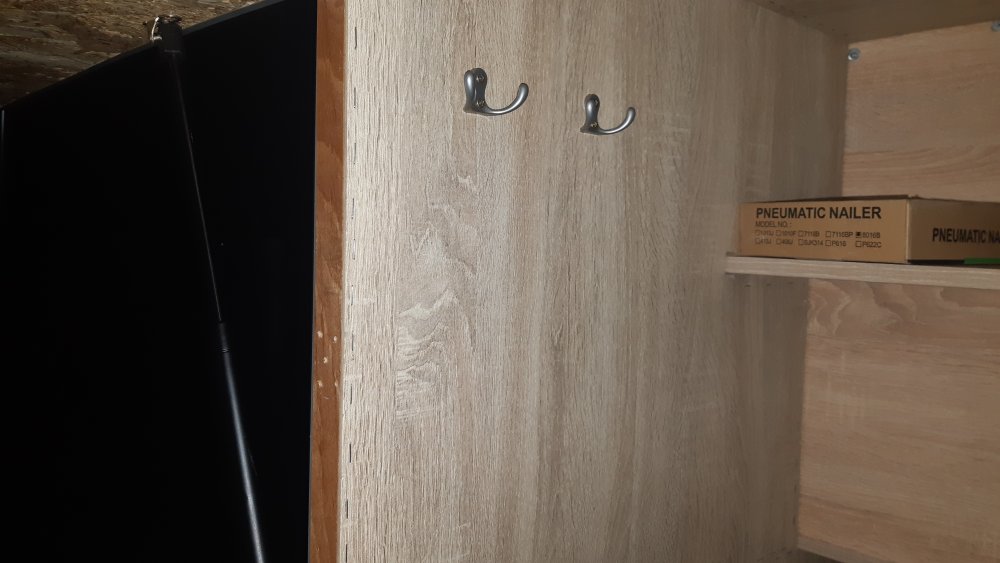

Eusebiu Cretu 312 Semnalează Publicat 22 Noiembrie, 2019 Am reusit sa schimb telescoapele la usi, sa fac legaturile la instalatia electrica, am montat si 2 agatatori pentru haine.... usor, usor, ma apropii de finish. Distribuie această postare Link către postare Distribuie pe alte siteuri

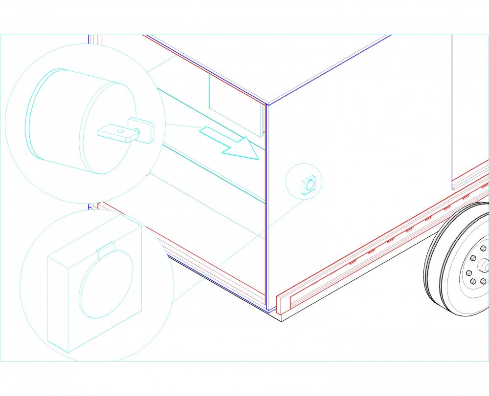

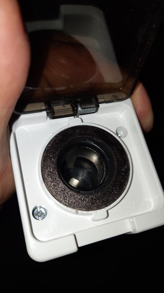

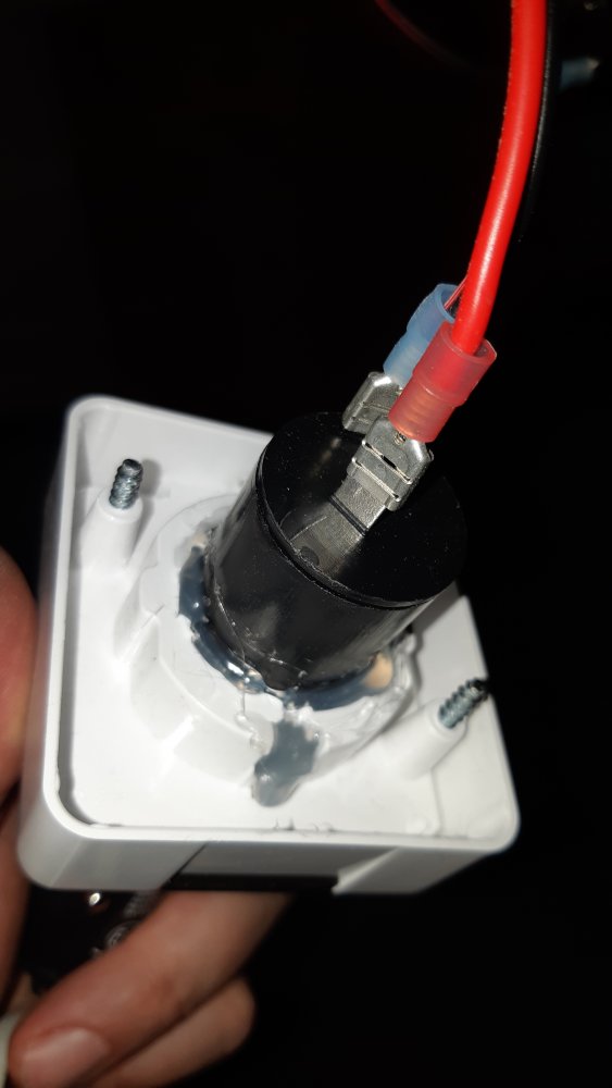

Eusebiu Cretu 312 Semnalează Publicat 22 Noiembrie, 2019 Urmeaza sa montez o priza la exterior Distribuie această postare Link către postare Distribuie pe alte siteuri
NRLaurentiu 2.116 Semnalează Publicat 22 Noiembrie, 2019 40 minute în urmă, Eusebiu Cretu a scris: [...] Dupa ce o montezi, sa izolezi mai bine papucii, sa nu mai fie metal expus. Distribuie această postare Link către postare Distribuie pe alte siteuri
Eusebiu Cretu 312 Semnalează Publicat 22 Noiembrie, 2019 O sa trag niste tuburi termocntactibile peste papuci. Multumesc pentru sfat. Distribuie această postare Link către postare Distribuie pe alte siteuri
Eusebiu Cretu 312 Semnalează Publicat 22 Noiembrie, 2019 Legaturile prizei vor fi la interior, credeti ca exista vreun risc ? pe firul de "+" intre priza si sursa de curent o sa fie o siguranta. Distribuie această postare Link către postare Distribuie pe alte siteuri

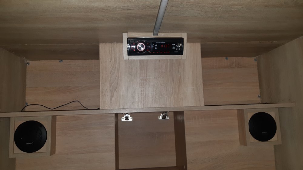

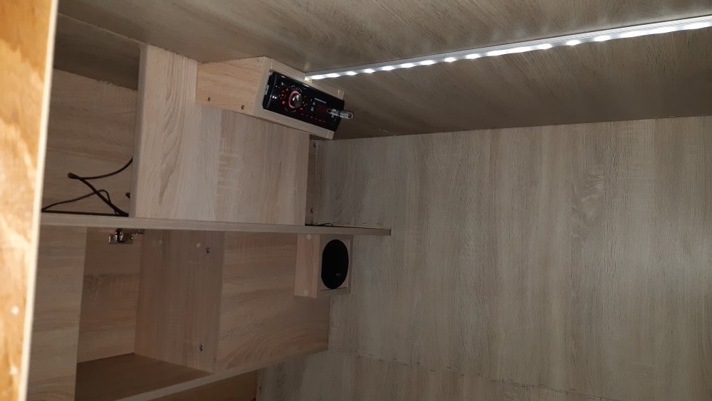

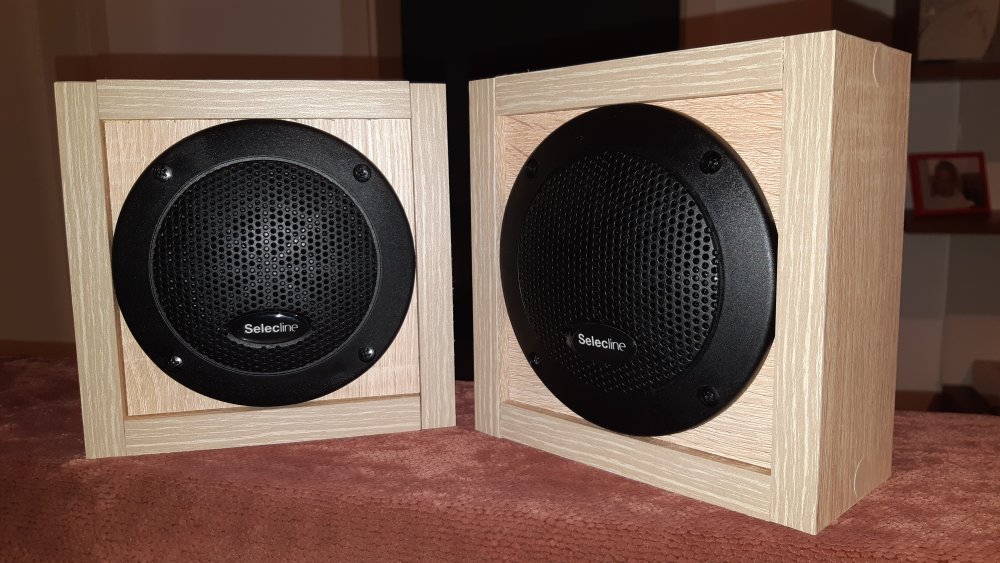

Eusebiu Cretu 312 Semnalează Publicat 22 Noiembrie, 2019 Si ca sa nu ma plictisesc, i-am montat si niște lăutari 1 1 Distribuie această postare Link către postare Distribuie pe alte siteuri

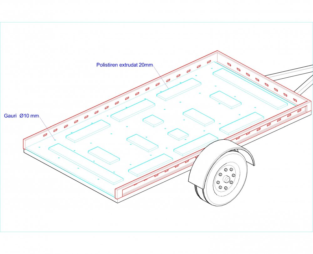

Eusebiu Cretu 312 Semnalează Publicat 29 Noiembrie, 2019 Salut Ovidiu! Intre platforma remorcii si fundul cutiei sansa sa se adune apa este destul de mica, platforma a fost gaurita pe toata suprafata si cutia montata pe bucati de polistiren extrudat astfel incat sa permita apei sa se scurga 1 Distribuie această postare Link către postare Distribuie pe alte siteuri

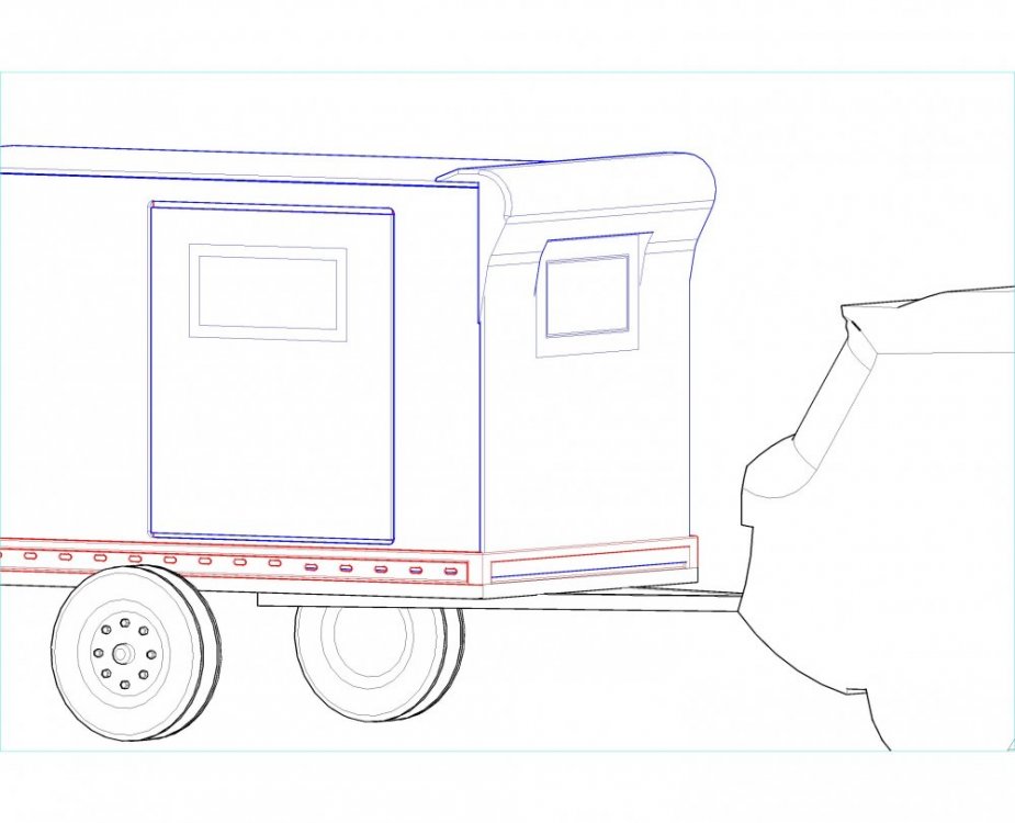

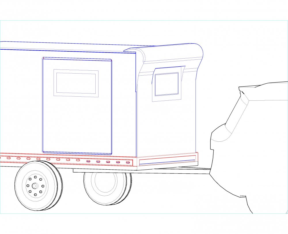

Eusebiu Cretu 312 Semnalează Publicat 29 Noiembrie, 2019 La mers este ok, greutatea ei, remorca+cutie fiind undeva sub 400kg. Ma gandesc la un sistem care sa taie putin aerul, inca cercetez, momentan singura idee este un suport din polistiren pe un cadru de aluminiu , peste care sa modelez fibra de sticla si rasina poliesterica.... Inca ma mai gandesc, orice idee este binevenita Distribuie această postare Link către postare Distribuie pe alte siteuri
Viorel Vilcu 37 Semnalează Publicat 30 Noiembrie, 2019 Salut, nu ar trebui sa depasesti 90km/h cu remorca si din aceasta cauza nu stiu daca merita sa investesti timp in aerodinamica ;) Distribuie această postare Link către postare Distribuie pe alte siteuri
Radu Clapa 79 Semnalează Publicat 7 Decembrie, 2019 Fain proiect și realizare. Acum câțiva ani mă gândeam să-mi iau o remorcă deja carosată și să fac din ea spațiu de lucru/locuibil.Mă întrebam cum de ai optat pentru un acoperiș paralel cu podeaua. Cred că ai fi putut cu ușurință să îi dai o pantă ca să curgă mai ușor apa de pe ea. Sent from my SM-N960F using Tapatalk Distribuie această postare Link către postare Distribuie pe alte siteuri

Eusebiu Cretu 312 Semnalează Publicat 9 Decembrie, 2019 La 12/7/2019 la 5:19, Radu Clapa a scris: Fain proiect și realizare. Acum câțiva ani mă gândeam să-mi iau o remorcă deja carosată și să fac din ea spațiu de lucru/locuibil. Mă întrebam cum de ai optat pentru un acoperiș paralel cu podeaua. Cred că ai fi putut cu ușurință să îi dai o pantă ca să curgă mai ușor apa de pe ea. Sent from my SM-N960F using Tapatalk Pentru scurgera apei, inclinatia o pot da foarte usor din picioare. Un acoperis inclinat mi-ar fi complicat putin partea de debitare/montare, acum asta e... voi vedea cum se comporta in timp. Distribuie această postare Link către postare Distribuie pe alte siteuri

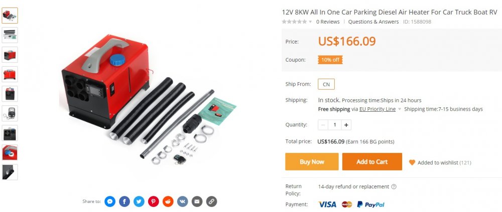

Eusebiu Cretu 312 Semnalează Publicat 12 Decembrie, 2019 în urmă cu 14 ore, Cornelius C a scris: Felicitari pentru realizare. Este exact ce imi doream sa vad, deoarece de multa vreme am in cap sa fac si eu asa ceva. Doar ca eu i-as mai pune si un webasto pentru noptile reci. Imi poti spune cu cit creste consumul cind o tragi dupa tine? Multumesc. Multumesc pentru aprecieri. Despre consum nu as putea sa iti spun ceva concret, am iesit cu ea o singura data si pe distanta mica, dar nu o simt aproape deloc. Un sistem de incalzirea am si eu in plan, doar ca ceva mai ieftin, pentru un Webasto este putin cam mare investitia... Incerc sa aflu pareri despre cele chinezesti, am cerut ceva sfaturi si aici, dar se pare ca nu-l foloseste nimeni de pe forum... Distribuie această postare Link către postare Distribuie pe alte siteuri
Eusebiu Cretu 312 Semnalează Publicat 12 Decembrie, 2019 Probabil ca o sa-l comand pe asta Distribuie această postare Link către postare Distribuie pe alte siteuri
Cornelius C 11 Semnalează Publicat 12 Decembrie, 2019 (modificat) Chiar nu stiu ce sa zic despre alea chinezesti. Nu m-au interesat pentru ca nu imi inspira incredere. E plin youtube-ul de indivizi care le lauda, dar as vrea sa vad un review facut dupa citiva ani de folosire. Daca webasto e prea scump, ia eberspacher ca e o idee mai ieftin. Un airtronic d2 de 2, 2kw e vreo 2900RON. La volumul care il ai de incalzit va fi si foarte silentios pentru ca nu va merge la maxim. Ala de 8kw e mult prea mare pentru volumul asta.Va merge la minim si se va ancrasa bujia. O cabina de camion, care e mult mai mare si deloc izolata termic(geamuri enorme si tabla goala) foloseste webasto de 2, 2kw. Eu vreau sa fac peretii de 4cm(3cm de polistiren intre 2foi de placaj/osb) acoperiti cu tabla de aluminiu. La grosimea asta, cred ca nici la -20*C nu voi folosi soba la peste 50% din putere. Modificat 12 Decembrie, 2019 de Cornelius C 1 Distribuie această postare Link către postare Distribuie pe alte siteuri
Eusebiu Cretu 312 Semnalează Publicat 13 Decembrie, 2019 Filmulete si reviw-uri am vazut si eu, ma interessa o parere sincera a cuiva care a folosit sau macar sa fi vazut functionand un model de genul... Varianta de 8 kw am gasit-o la cel mai bun pret, in momentul in care ma voi decide sa fac achizitia, voi lua in calcul si o varianta de 2sau 3 kw Distribuie această postare Link către postare Distribuie pe alte siteuri
