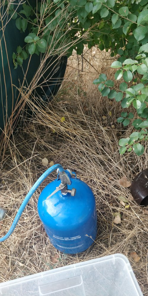

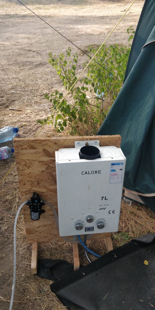

Am un instant pe gaz calore tn9 si dupa ce am umplut butelia cu gpl nu mau vrea sa porneasca.
Ce s a intamplat:

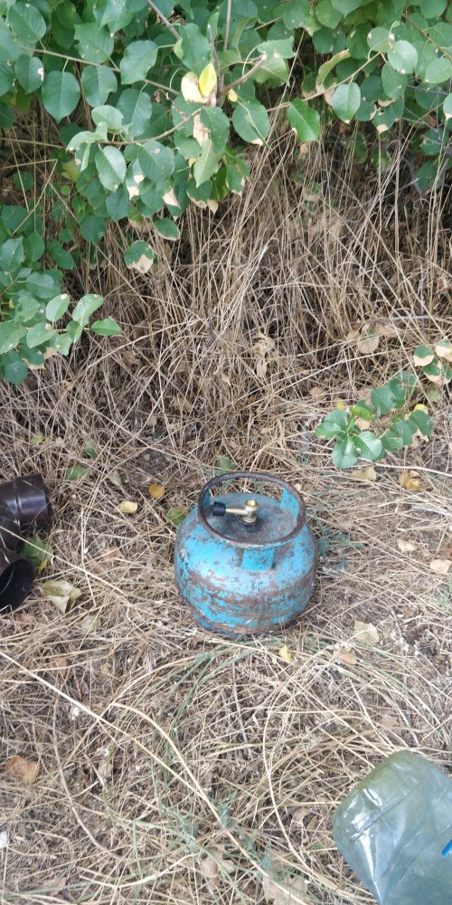

Am incarcat cu gpl din Mangalia o butelie mica ruseasca de 3 litri pana la refuz.
simptome:
- face scanteie, trece apa prin ea dar nu face flacara
- am incercat cu alta butelie si tot nu merge
- gpl ul din butelie miroase altfel, parca a motorina intr un fel. Mi a ramas pe maini si nu s-a dus mirosul nici dupa 12 ore.

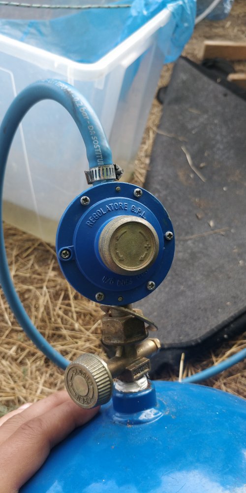

- am un regulator reglabil cel mai ieftin si prost model (poze atasate)

Sa recapitulam! Ca sa porneasca trebuie indeplinite 3 conditii: gaz, apa si scanteie.
Verifica daca din butelia proaspat incarcata iese gaz sau lichid. Daca iese lichid, mai goleste in atmosfera pana iese doar gaz din butelie.
Verifica daca circula apa prin instant si daca are debitul necesar. Verifica pompa si alimentarea electrica a acesteia. Daca apa nu circula, instantul nu va porni.
Daca apa circula, verifica daca da scanteie, ar trebui sa auzi "tacanitul" specific. Daca nu,   verifica / inlocuieste bateria rotunda din locasul de dedesubtul instantului. Ai grija sa respecti polaritatea bateriei!
Daca nici asa nu merge, lasa-l in pace si du-l la un specialist. Am spus specialist, nu "meserias", adica la unul din aceia care repara centrale termice pe gaz.
Era sa uit! Pe panoul de dedesubt are si un mic intrerupator, ai grija sa fie in pozitia corecta!
Succes!
Lucian Pop
Rezolvat. era presiunea prea mare, iesea lichid exact cum ai zis si am mai golit. Igiena mea personala îți mulțumește  @Radu Ghita
