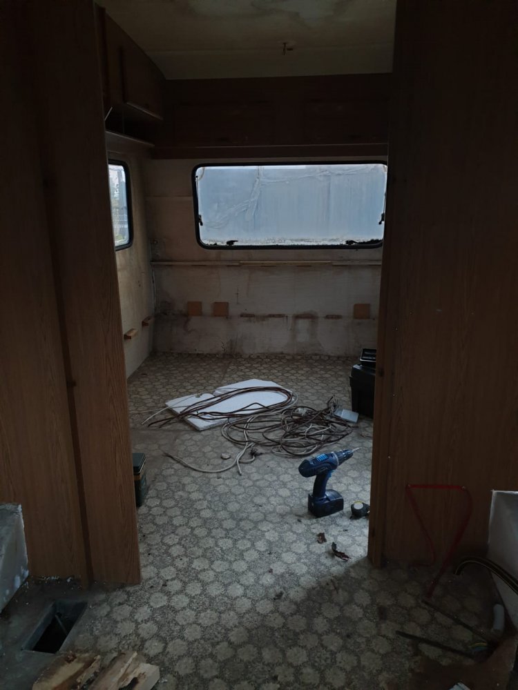

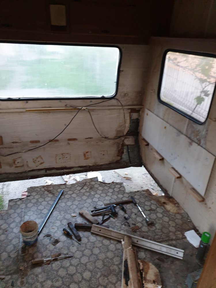

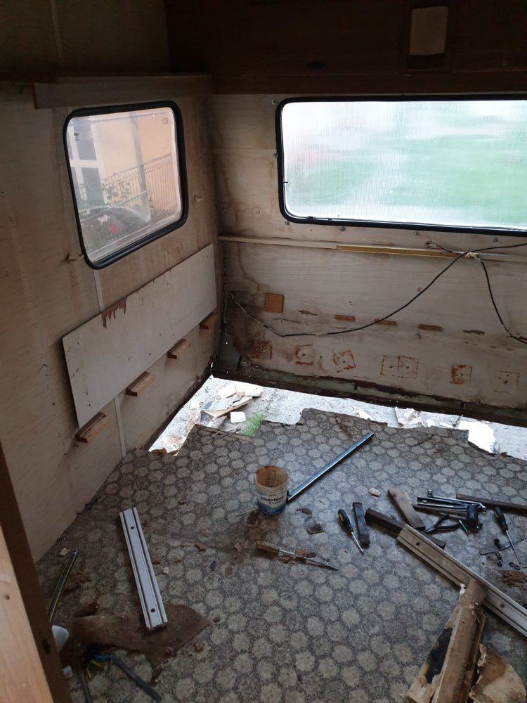

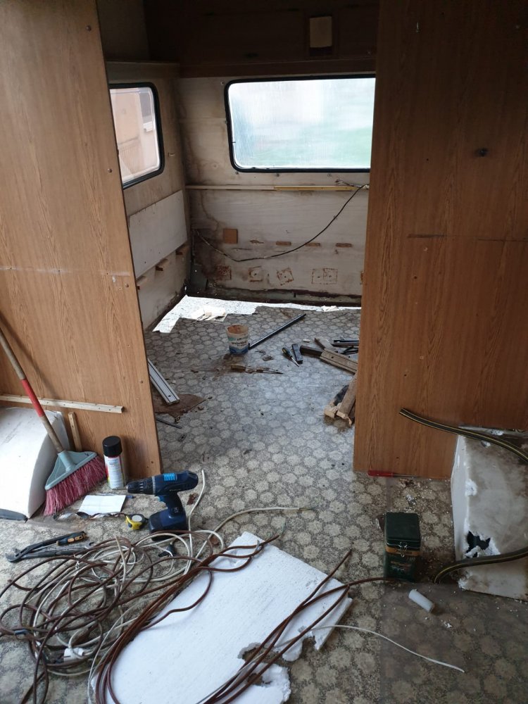

Am deschis un topic nou pentru a posta stadiul lucrarilor la "babutza" mea.
Am reusit sa scot tot din interior si am lasat doar strictul necesar pentru a tine rulota pe cadrul care a mai ramas neputrezit.
 Acum nu gasesc chederul acela de se pune la imbinarea peretilor laterali sub cornierul de aluminiu. Pare ca ar fi tot un cornier dar din cauciuc.
Daca e cineva care ma poate îndruma unde se gaseste asa ceva...

Gasesti la Exis, aici. Are si varianta gri. La acel magazin gasesti tot felul de piese si accesorii pentru rulota, la un pret cat decat acceptabil fata de alte magazine.

Eu am renuntat la acel cauciuc. am pus banda butilica ( 3cm latime, 2mm grosime) in locul lui. M-a costat 11 lei rola de 20 m.
