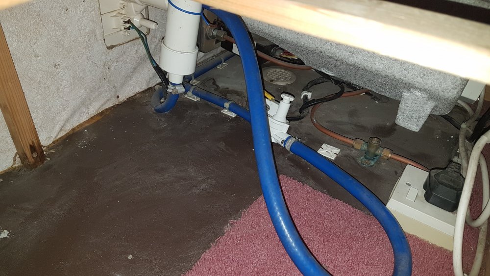

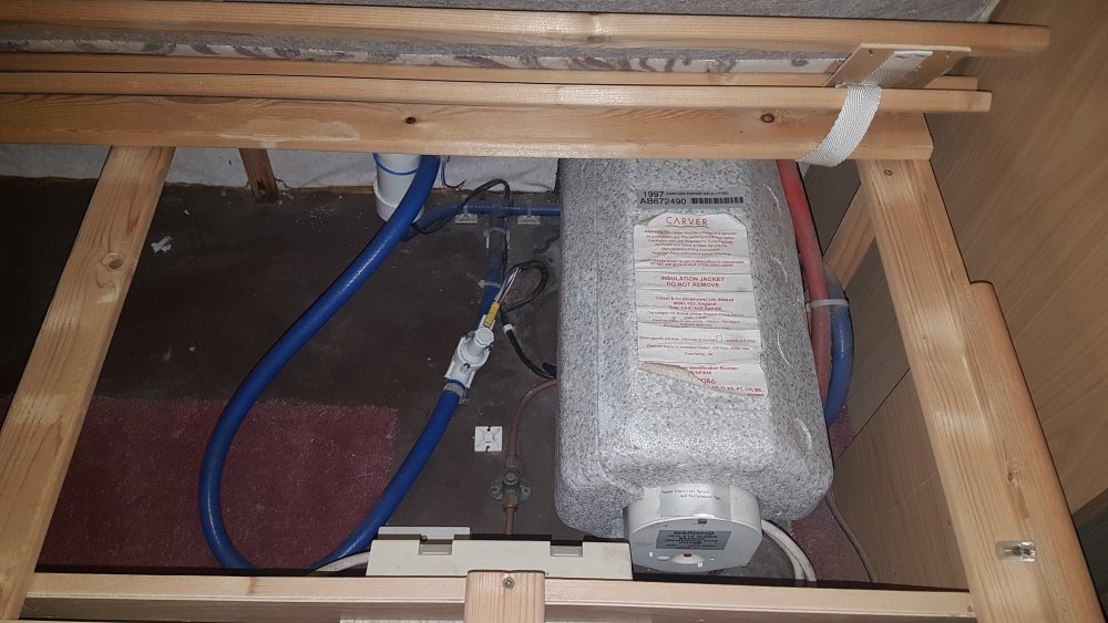

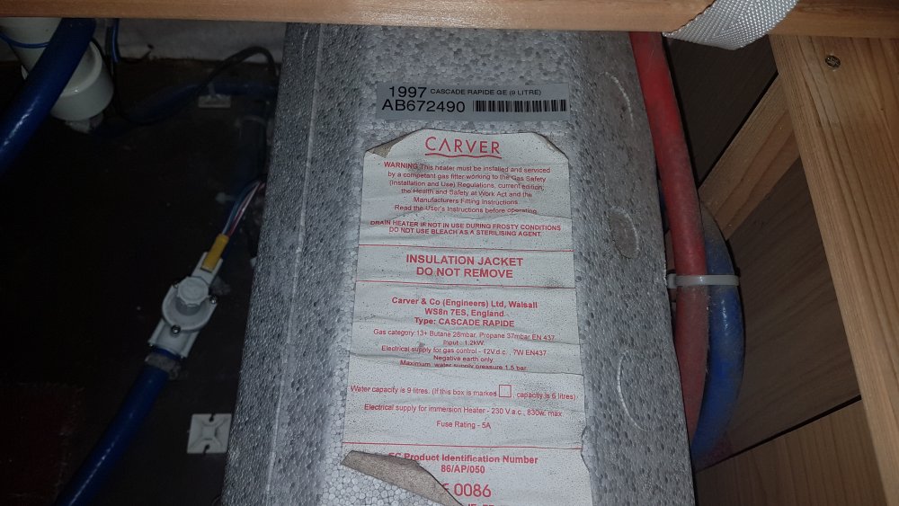

Salutare dragi rulotisti! Am achiziționat de scurt timp o rulota Pageant Imperial.Nu functioneaza apa calda deloc.Nu sunt vreun "meserias" dar cu câteva sfaturi imi pot baga nasul peste tot.Vad ca boilerulpoate fi si pe 220V si pe gaz.nu am incercat sa vad daca functioneaza electric, dar pe mine ma intereseaza cel mai mult funcționarea lui pe gaz.imi arata ca nu are gaz(am atasat niste poze).Imi puteti da niste recomandari ?unde sa ma uit, ce sa verific...Multumesc

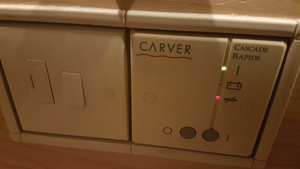

Cand actionezi robinetul de apa calda, porneste pompa?Trebuie sa ai cel putin 12.0 v in instalatie electrica, ca sa porneasca boilerul pe gaz.Porneste-l pe 220v sa vezi daca n-ai vreo problema de alimentare apa.Verifica daca e deschis robinetul de gaz(daca are) si porneste aragazul.

Aragazul funcționează, când dau drumul la apa calda curge rece(Nu se încălzește deloc) e posibil sa fie vreun robinet de gaz doar pentru boiler?Nu am fost foarte atent la toate detaliile pentru ca a fost fugitiv.o sa fiu mult mai atent la ă doua verificare

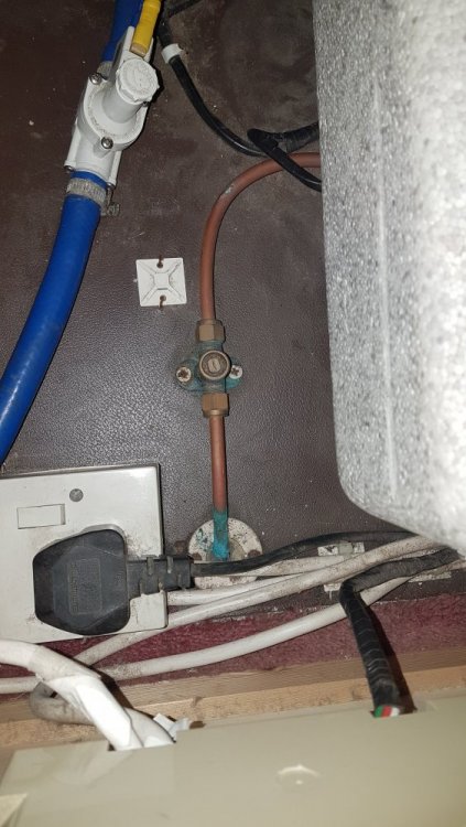

Desigur ca are robinet separat...uita-te in dulapul de sub chiuveta unde sunt robineti pt fiecare consumator: frigider, aragaz, soba, boiler...si deschide-l.
In primul rand trebuie sa ai sistemul (boilerul) incarcat cu apa, apoi sa conectezi comutatorul care alimenteza electric placa electronica de comanda a boilerului (se va auzi un "tacanit" de deschidere a valvei de gaz si niste "ciricaeli"-se dau scantei succesive un anumit timp sa se aprinda flacara si sa ionizeze senzorul de la valva de gaz care va mentine alimentarea cu gaz deschisa...daca nu e gaz sau se intrerupe, nefiind flacara, acel senzor care nu mai este incalzit de flacara, va inchide valva de gaz, ca protectie).
Verifica ce se intampla din ce ti-am descris eu mai sus si, in functie de ce observi, imi spui si vedem ce poate fi. Pe rulota veche, un Swift Clasic Duette, am avut exact acelas sistem/boiler si, din pacate, cand am cuparat-o, tot asa, nu mergea...a fost placa electronica arsa...am demontat boilerul, am scos placa si am reparat-o (era ars si cablajul si ceva componente electronice).

Oare de ce ar închide gazul la boiler?? ? maine ma duc neaparat sa o verific ca tare sunt curios.sper sa fie acel robinet de vina :))

Robinetii de care vorbeam sunt in dulapul de jos dintre frigider si aragaz...sunt cate unul pt fiecare consumator...inchiderea automata a gazului la care ma refeream o face o valva cu senzor de flacara si asta pt protectie la stingerea accidentala a flacarii...ansamblul se gaseste in "arzatorul" boilerului...acelas sistem de protectie se gaseste si la aragazele casnice...
Buna dimineata. Colegii ti-au explicat perfect ce trebuie sa faci. O singura completare: umplerea boilerului cu apa se face simplu: pui robinetul pe apa calda si il lasi sa curga pana nu mai scoate bule de aer si apa curge normal. FFFF Important, daca ai capac in dreptul cosului de aer de la boiler, trebuie scos! Vezi la peretele exterior in dreptul boilerului - ar trebui sa vezi ceva similar ca la centralele termice, un sistem de absorbtie si evacuare aer si gaze. Daca nu vezi intrari si iesiri libere, este capacul de protectie pus. Apoi te asiguri de robinetii de gaz ca sunt toti deschisi (sa fie in aceiasi pozitie cu cel de aragaz, frigider etc), apoi pornesti boilerul pe gaz si trebuie sa astepti 15-20 min sa ai apa calda. Si fiereste sa ai gaz in butelie ?.
Daca asa nu merge, inseamna ca ceva este defect. Fiind pe gaz, recomand sa cauti un specialist pt demontare si investigatii.

Multumesc tuturor.o sa verific tot ceea ce mi ati recomandat.o sa va tin la curent?

Varianta asta de boiler nu are capac...se vede in poza...verifica restul!

Robinetul este pe deschis
