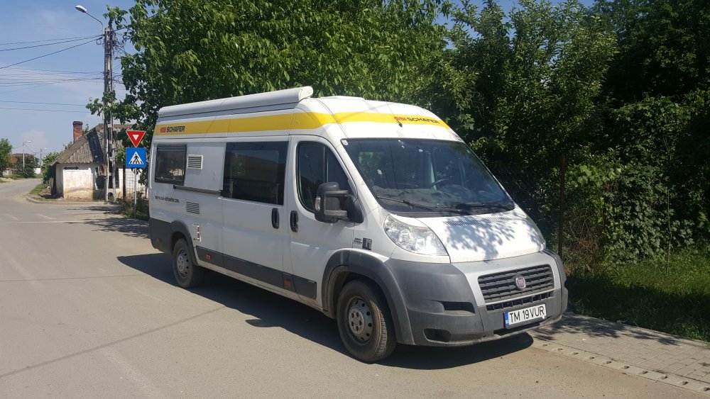

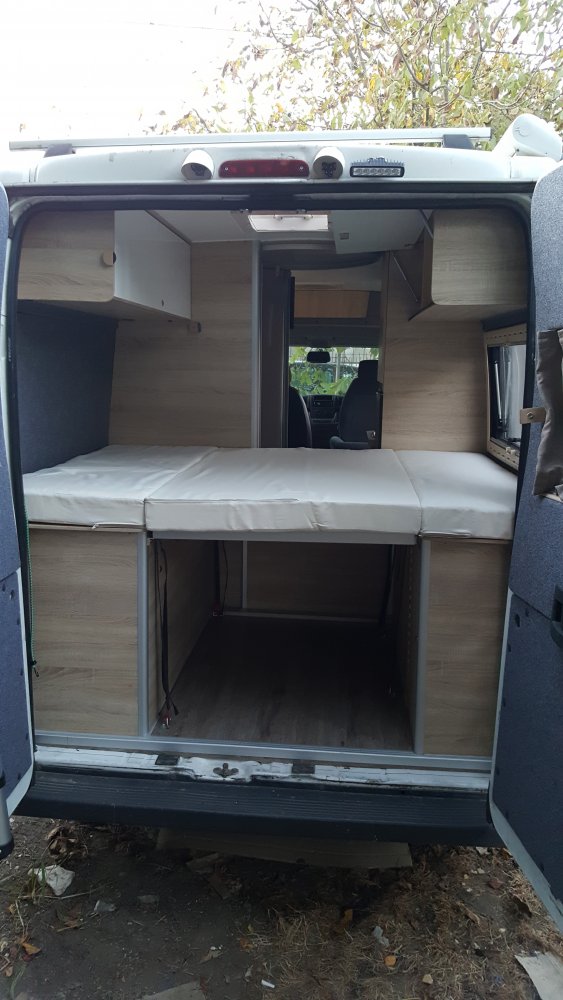

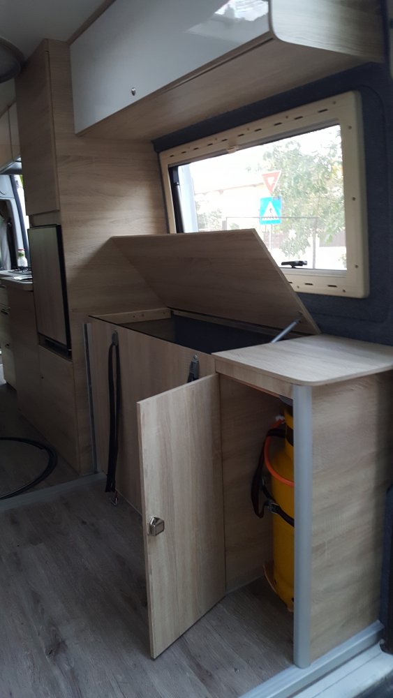

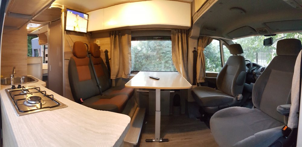

Buna ziua.

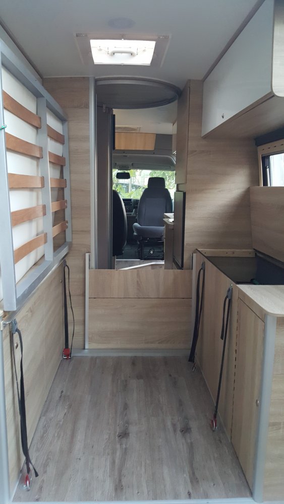

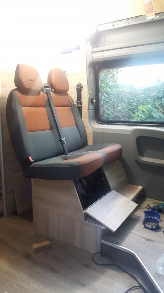

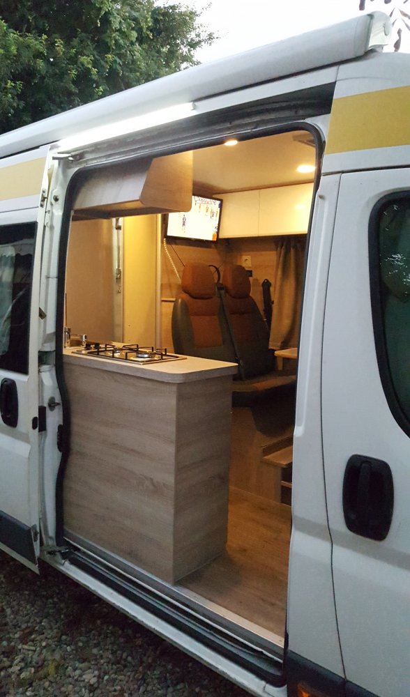

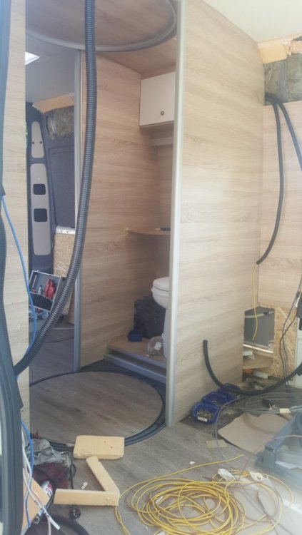

Ma numesc Adi Muntean, cochetez de mult cu libertatea de miscare intr-un regim autonom familiar si confortabil. Anul acesta am reusit sa-mi duc la bun sfarsit ideea, am facut o conversie din van in autorulota si .. voila :
  • Like 16

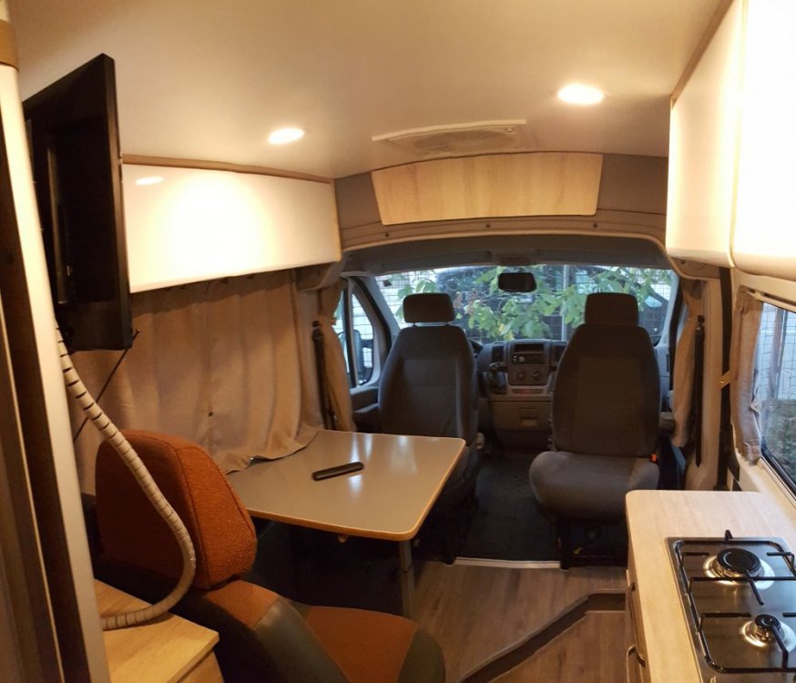

:OK:
Foarte, foarte tare! Felicitari!
Jos palaria :salutare!:
Pot spune ca pare facuta de fabrica. Felicitari :bravo:
Uaaauuuuu !!! Super tare arată ! :OK:
Să aveți noroc de ea.
Cât a costat toată povestea asta frumoasă ?
:noroc:
Wooooooow, super treaba ai făcut, felicitari sincere.
Sa ai multe călătorii plăcute cu ea.
Felicitari, a iesit super !!!!

Rezultatul este uimitor. Excelent.
Cat timp a durat intreaga operatiune si mai sunt curios daca ai omologat 4 locuri in mers ai cat a costat omologarea ?
Multumesc.

Foarte frumos! Felicitari si multumim pentru toate pozele. Le-am studiat atent. Fantastic

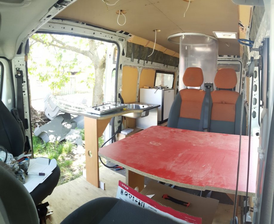

Adi Muntean
Am poze de la "turnarea fundatiei" pana la ultimul surub, cu toate etapele. Daca va intereseaza mai spicuiesc din ele si mai postez.

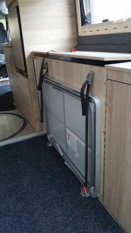

Adi Muntean

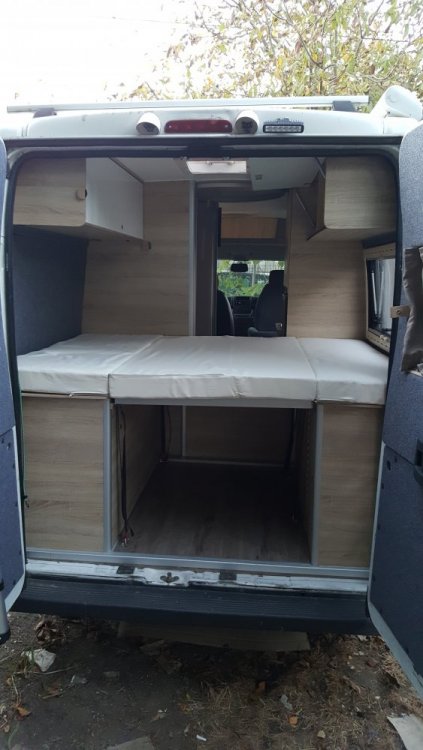

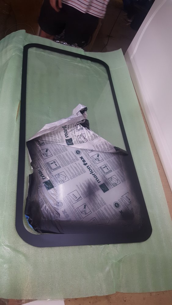

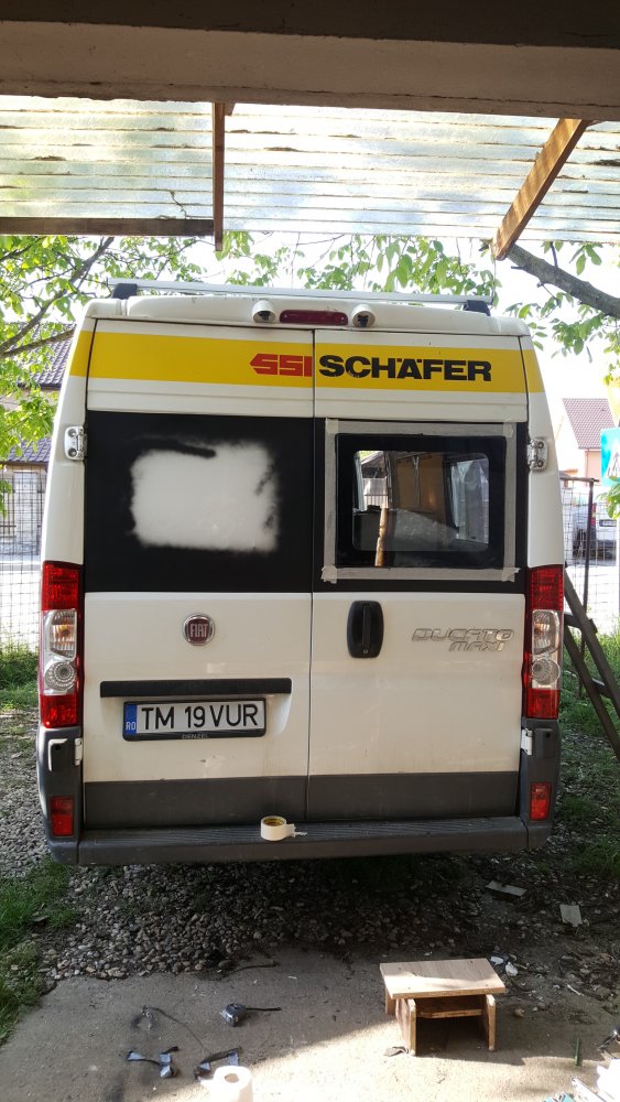

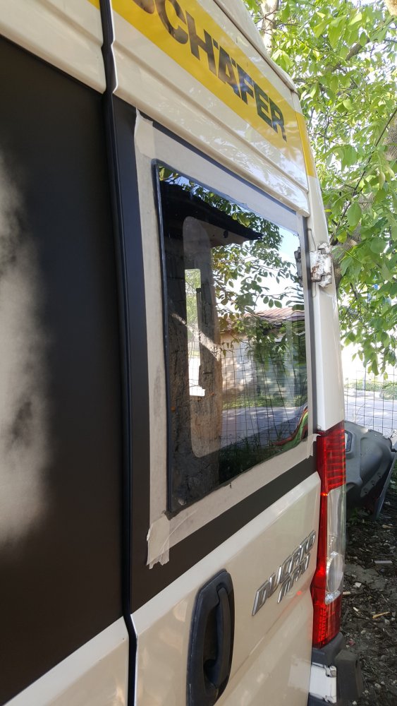

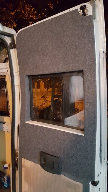

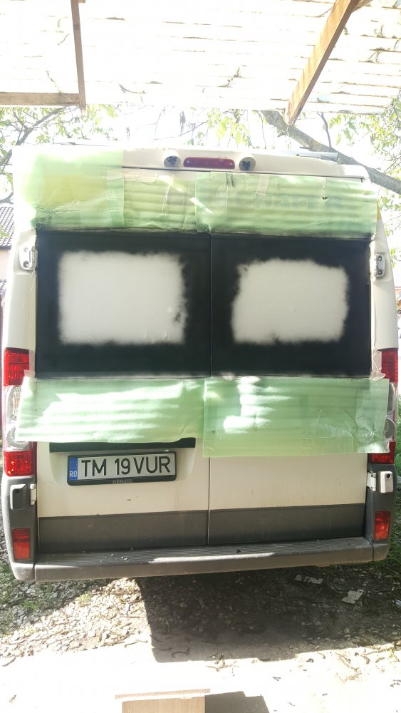

Geamurile laterale mari ce erau din constructia masinii le-am dublat la interior cu policarbonat pentru izolatie.
Tot din policarbonat am facut si geamuri la usile spate caci nu avea. Tot dublate , gen termopan. A fost un cosmar gasirea adezivului care sa lipeasca policarbonatul, e un material foarte dificil.
In schimb este inpenetrabil, efectiv am lovit cu ciocanul coala de 3mm (adevarat ca statea pe masa), deci am dat cat am putut si nici macar nu l-am botit. Si flexibil. Aproape ca-l poti face cerc.
Spre deosebire plexiglasul, (din pacate la rulote geamurile alea ce costa o caruta de bani sunt facute din plexi) desi pare la fel e absolut diferit. E casant si se sparge/fisureaza foarte usor, doar ca e la jumatate de pret.

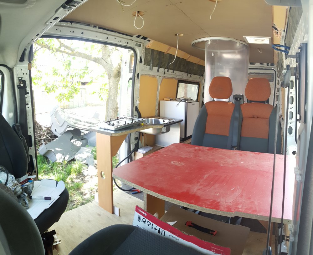

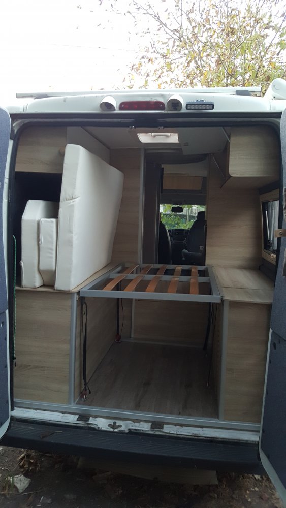

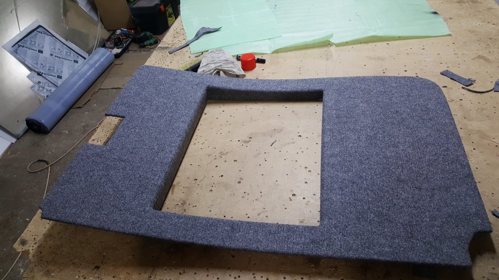

Tot in pozele astea am prins "making of" panourile usilor spate, cu gaurile de geam si capitonarea si o simulare grosolana a plasamentului si gabaritelor diferitelor piese (masa, blat bucatarie). Desi sunt obisnuit sa fac proiecte la milimetru si apoi sa incep lucrarile, in cazul asta nu am putut mai mult decat un proiect de ghidaj, restul lucrarilor trebuind facute prin sablonari, incercari succesive, etc.
Locul e foarte greu de simulat, sunt zeci de repere ce incurca si am vrut sa folosesc fiecare centimetru posibil. Puteam sa plachez grosolan si se simplifica oarecum, dar per total ar fi fost o pierdere prea mare de spatiu.

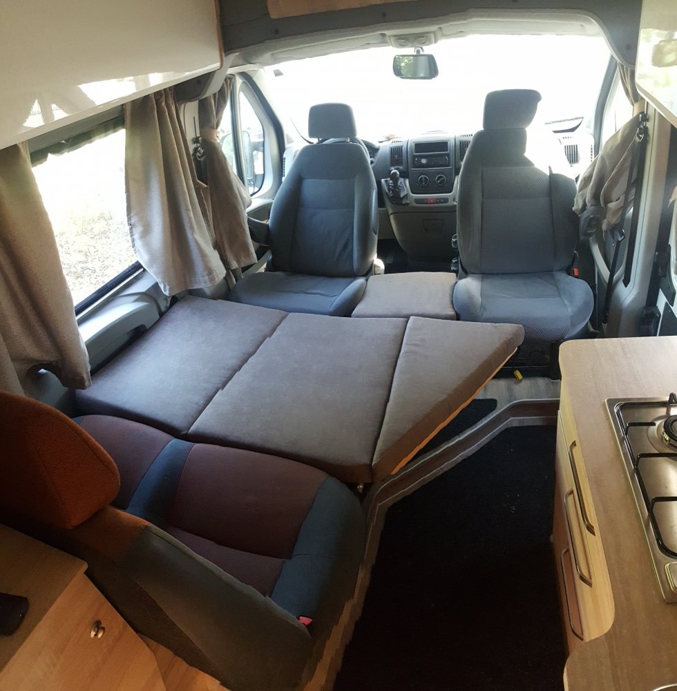

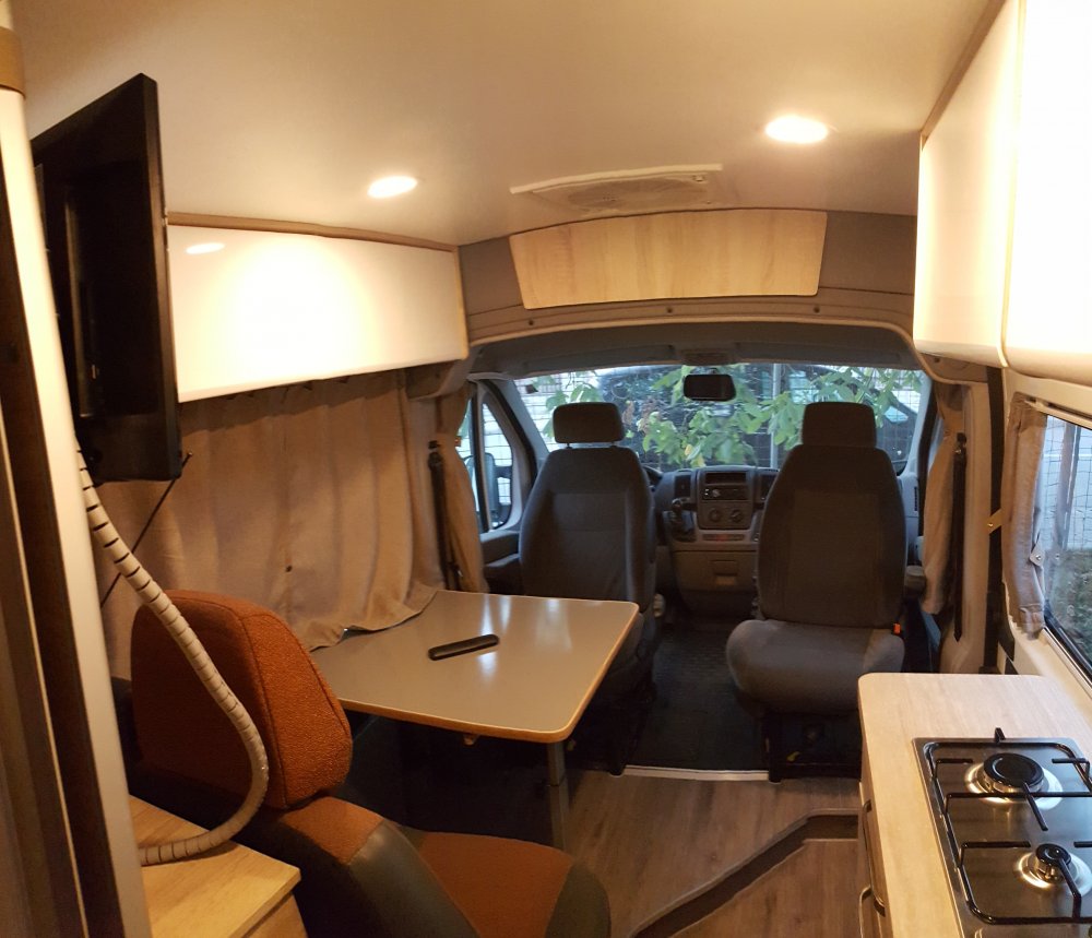

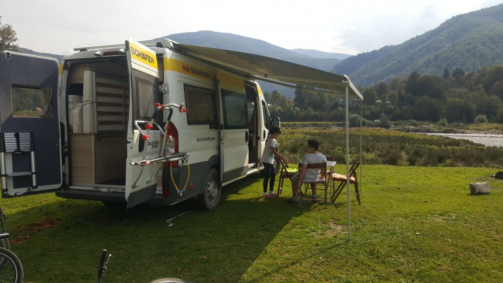

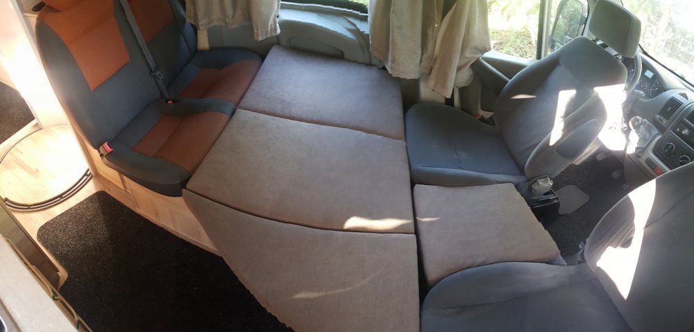

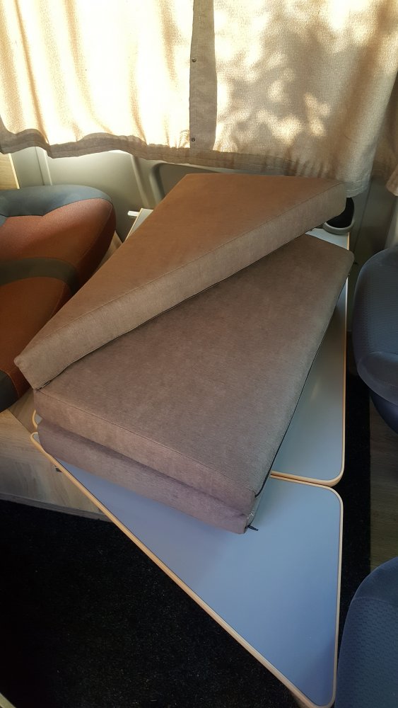

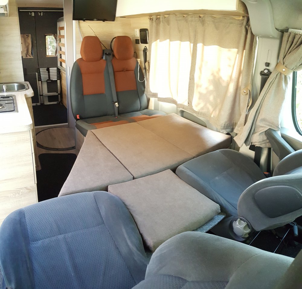

Tocmai ne-am intors din prima expeditie, am fost in weekend la Poiana Marului, suntem novici in domeniu, insa ne place independenta si natura.
Totul a functionat perfect, am testat si izolatia, dimineata aveam 18 grade inauntru desi afara erau vre-o 8.
Am consumat apa ca acasa, cred ca eram singurul ce-si batea capul cu rationalizarea. Trebuie instruit echipajul (2 copii+sotia). Fiind vorba doar de doua zile, nu m-am stresat .
N-am apucat sa montez aeroterma pe motorina, o am, dar parea ca nu e graba,  speram sa prind vara plina. Acuma incepe sa fie. :)

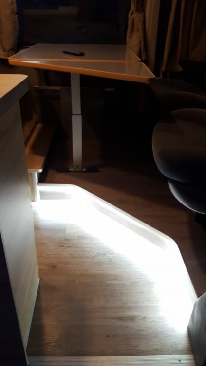

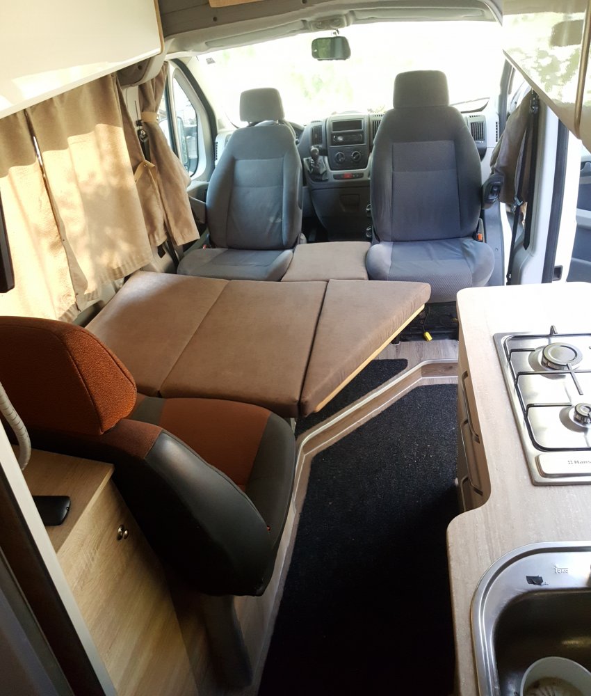

Imagini cu patul copiilor (in sfarsit am primit salteaua ce am comandat-o) si cateva din prima iesire.
