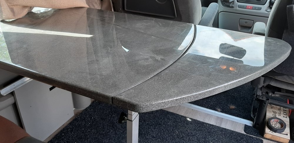

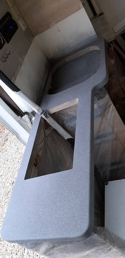

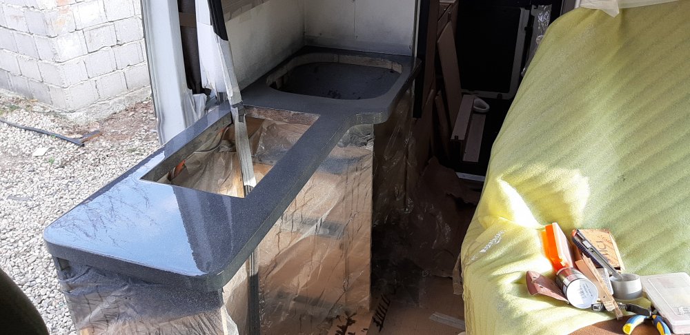

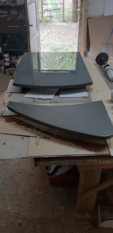

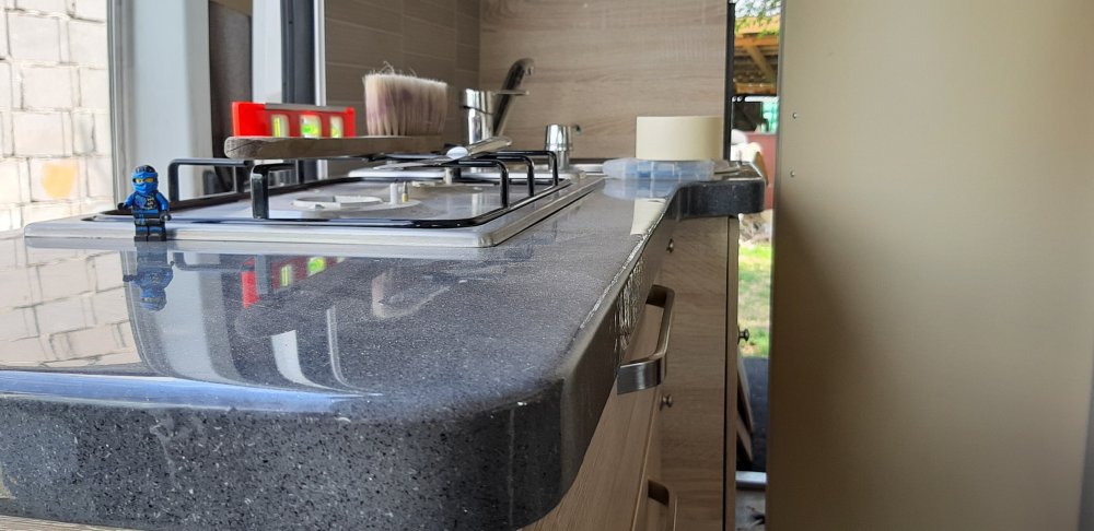

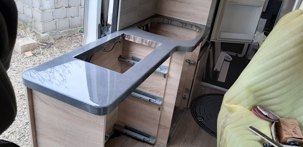

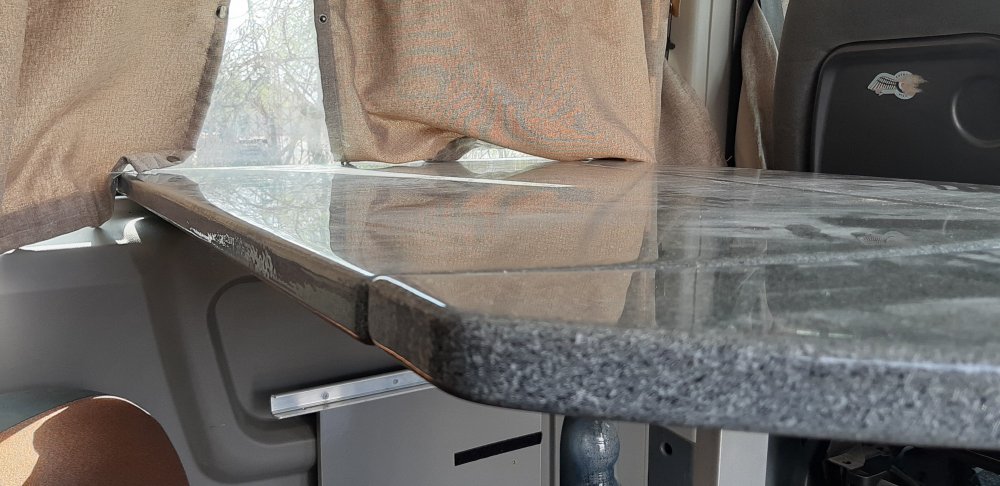

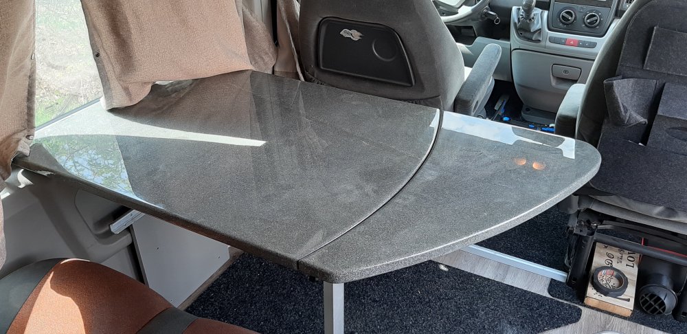

Update la blatul de bucatarie si masa.
Foarte frumos executat @Adi Muntean :salutare!:
Poti devoala cum ai facut canturile la blaturi?
Wow:bravo: arata superb felicitari:OK:

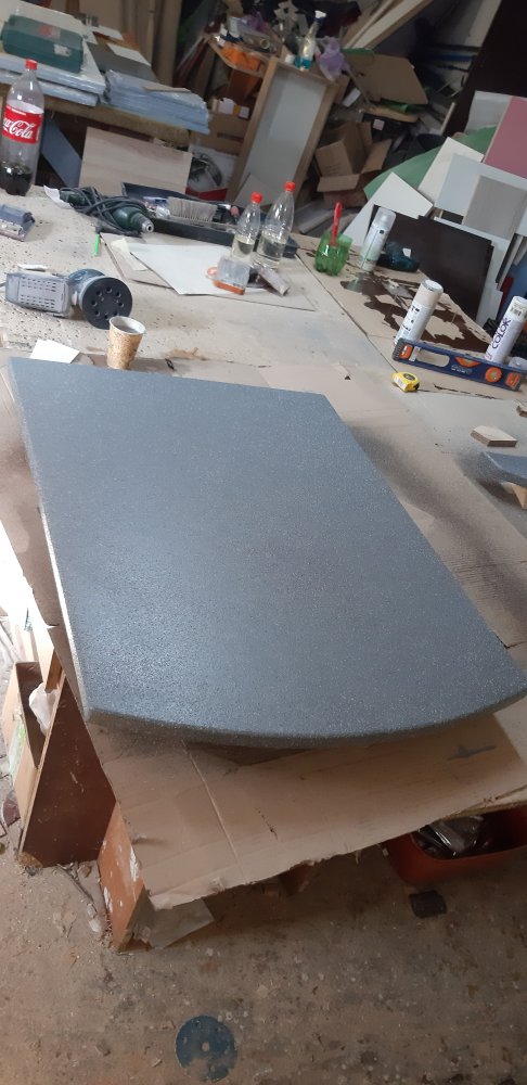

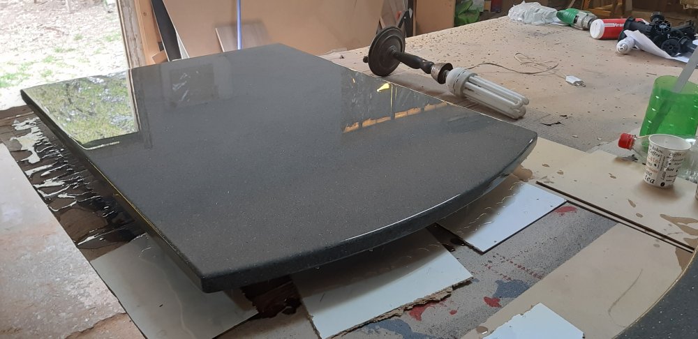

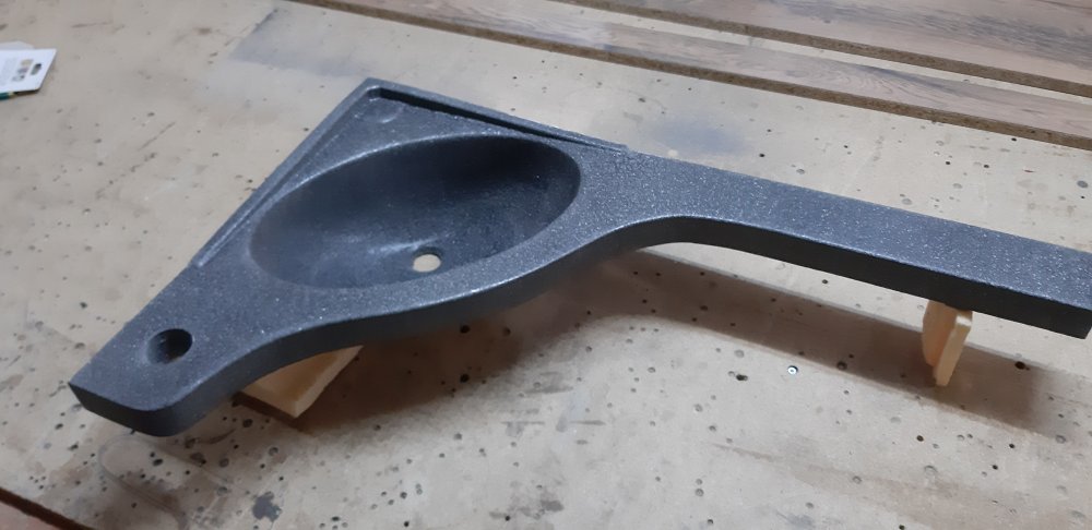

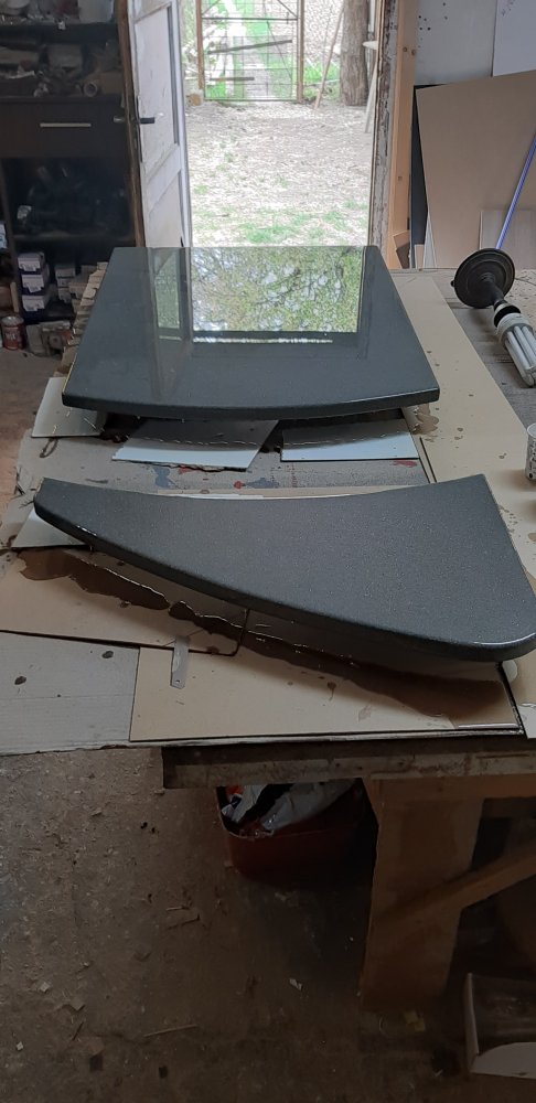

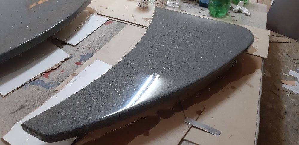

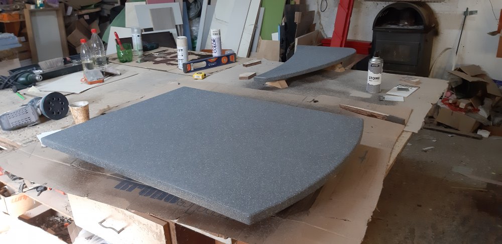

Adi Muntean

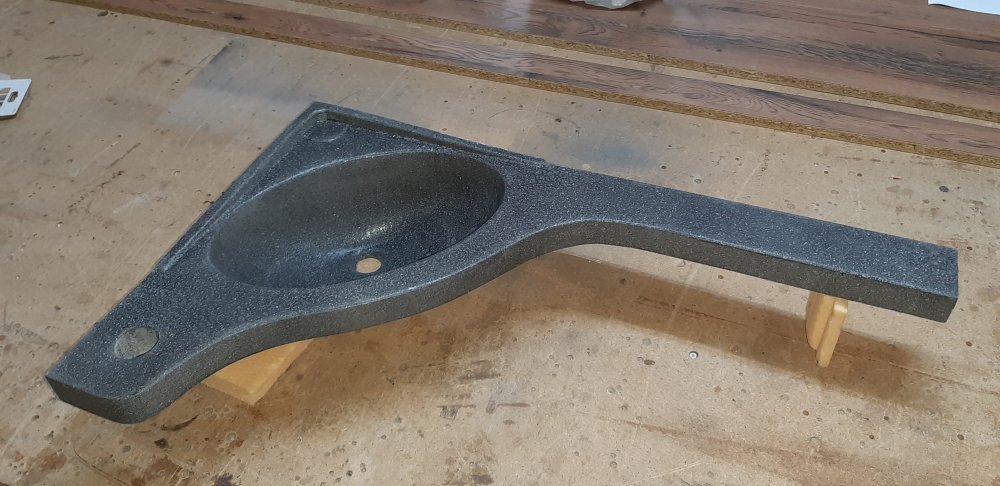

Blaturile din bucatarie si baie le-am refolosit ca suport, masa am refact-o in totalitate,  oricum am facut-o initial la repezeala sa pot sa inaugurez si eu RV-ul inaintea iernii . I-am facut un design mai elaborat decat cel initial(curbe, racorduri, etc) deorece noua varianta tehnologica mi-a permis asta fara sa mai am grija canturilor.
La baie am integrat prin frezare chiuveta de plastic in blat, am finisat imbinarile ,  apoi am vopsit tot ansamblul (de 100 de ori :)) pana mi-a iesit imitatia de granit, lucru ingreunat de concavitatea chiuvetei . La urma am imbracat-o in rasina epoxidica (ceva similar se foloseste si la pardoseli). Acelasi lucru si la masa si blatul de bucatarie. E un procedeu greoi, sunt multe detalii tehnice ce nu le aflii decat prin incercari, e o treaba foarte "murdara" trebuie protejat totul in jur si locul e si-asa destul de inghesuit, rasina e cam scumpa (mai ales daca faci o gramada de experimente) , dar in final poate iesi ceva deosebit.
Felicitari, rezultatul este intradevar de :salutare!:

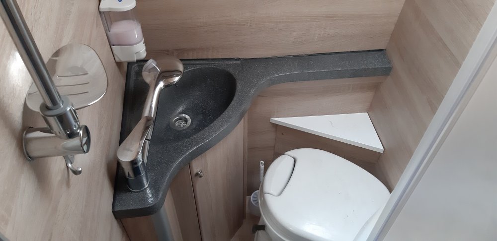

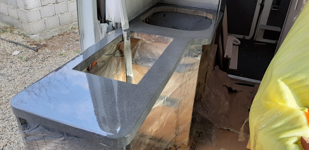

Adi Muntean

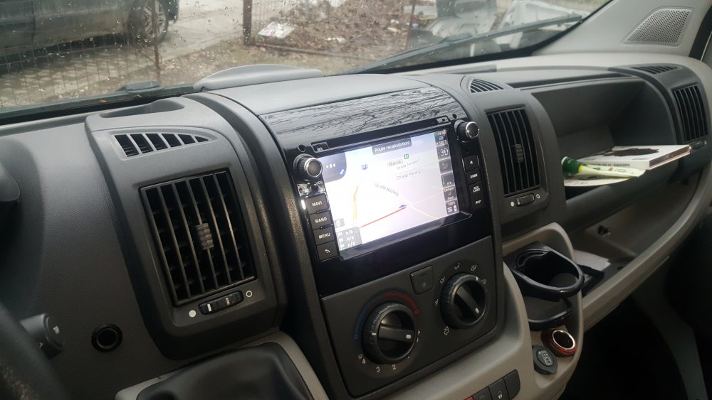

Blatul din baie montat . Plus unitatea multimedia integrata din bord.
Klaudiu B
Da, se vede calitatea materialelor și a manoperei.  Plus pasiune.
Succes !
@Adi Muntean, nu te-ai gandit sa te ocupi de conversii in timpul liber? ( stiu ca e greu cu timpul )
Ai calculat vreodata la ce pret ar ajunge o conversie de genul daca o faci pentru cineva?
Paraschiv Adrian
Adi!! Ma bucur ca am " contribuit" și eu la proiectul tău!!  Fostul meu omnistor se simte tare mândru la tine pe mașină!! 😂😂😂...
MARIAN JIANU
@Adi Muntean SALUT
De unde ai luat acea unitate ca sint si eu interesat ai un nr. de telefon
Adi Muntean
Aliexpress. Doar ca montajul e mai pretentios decat pare, daca vrei sa se integreze perfect si nu doar multumitor. Ca sa se aseze curbura aia exact cu restul zonei a cam trebuit sa defrisez mult mai mult decat parea. Si cu stres, ca doar dupa ce tai vezi daca e bine , prea putin sau (in cel mai rau caz) prea mult, fiind vorba de suprafete curbate nu poti face masuratori, decat estimari. Pana la urma a iesit, dar cu emotii si ... rabdare.
