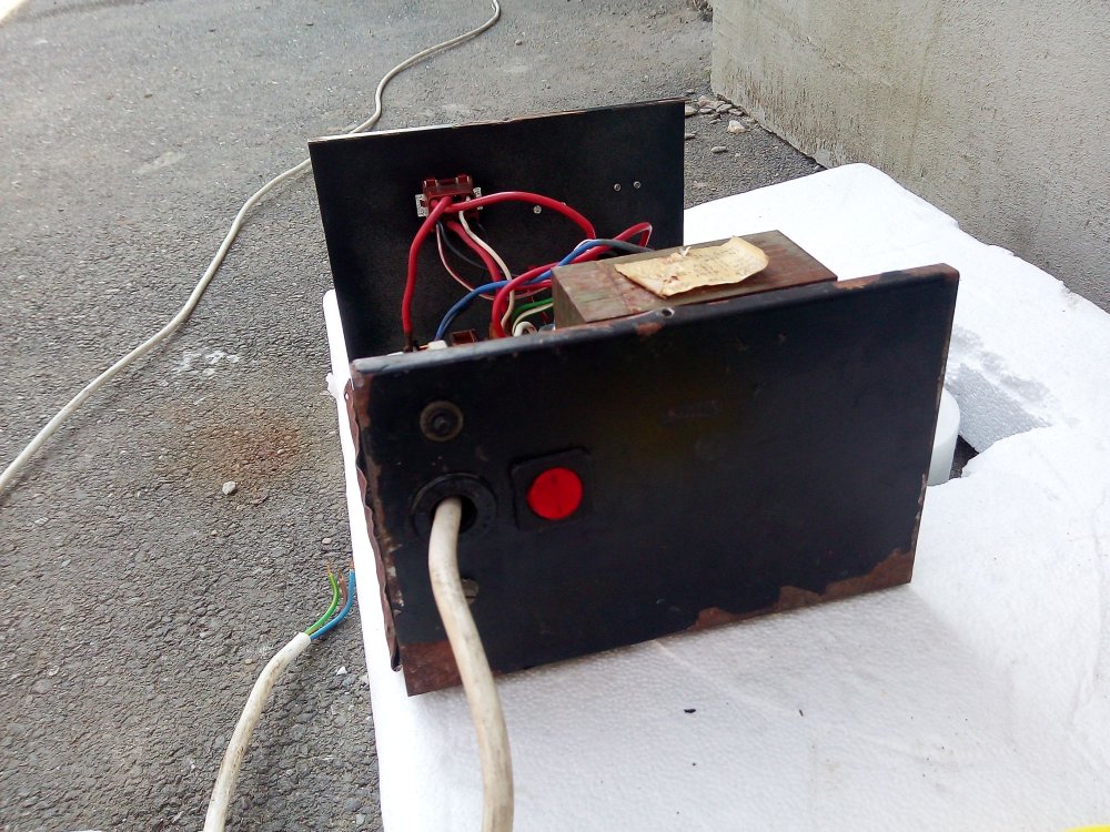

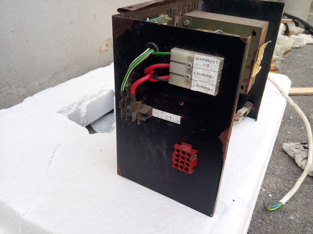

Pana atunci pun eu niste poze cu sursa mea...poate iti dai seama daca sunt la fel...la mufe ma refer....
Raul Radulescu
Asadar pun 2 poze:
]In prima poza se vede "fata", unde are butonul rosu de pornit/oprit, firul alb de alimentare 220 si un mic butonas negru gen "siguranta automata"...
In a 2a poza se vede mufa mai mare, rosu-maronie care se conecteaza la instalatia rulotei si alte mufe care se conecteaza la bateriile rulotei pentru incarcare gen regresor (cred).
La a mea, problema este ca nu scoate 12V la iesirile spre baterii....

Din cate imi dau seama din poze, nu seamana deloc. Nici ca dimensiune nici ca mufe.
Iti voi trimite poze detaliate cand voi ajunge acasa, asa cum am promis :salutare!:
