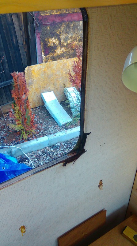

Buna dimineața,

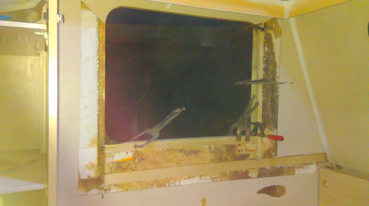

Am continuat cu identificarea locurilor cu infiltrați si am descoperit la geamul fix, structura geamului putrezita.
Urmează înlocuirea lemnului si lipirea lui pe tabla de al, aplicarea pfleului si chituirea lui la îmbinare cu un chit de lemn bi component, după finisare urmează vopsirea pereților.
Voi continua cu reparatia si poze pentru fiecare operatiune.

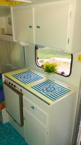

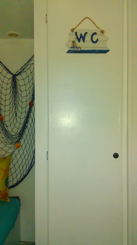

Buna dimineata!

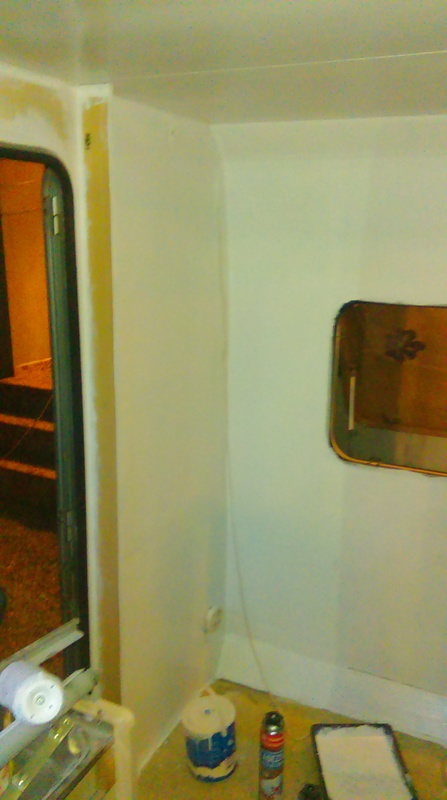

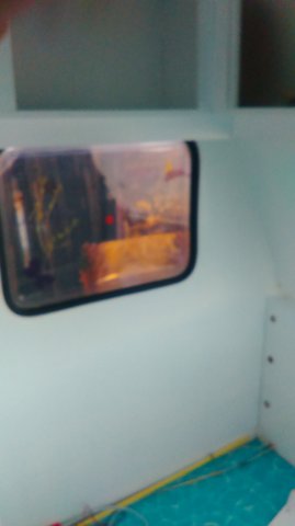

Pentru ca vremea s-a îmbunătățit am continuat cu lucrarile la rulota. Pun cateva poze cu ce am mai facut.
@Mihnea Stoenescu asa voi face, voi pastra garnitura si voi aplica silicon inainte de garnitura si dupa.
O sa va tin la curent cu stadiul lucrarilor.
P.S.  Pentru vopsirea peretilor folosesc o vopsea pe baza de apa de la SPOR AQUA email lucios pe bază de apă.
Cu respect
IMAG2262.thumb.jpg.0e7c728c2ac02760c51ddebea6bbe44f.jpg  inainteIMAG2357.thumb.jpg.02555cc837b99cc9dbb9adf594a8280a.jpgdupa

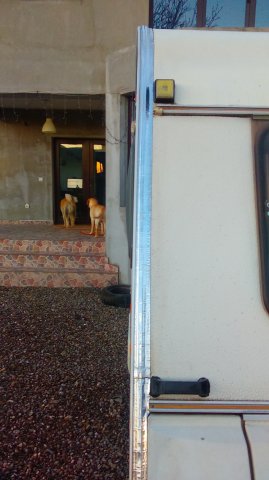

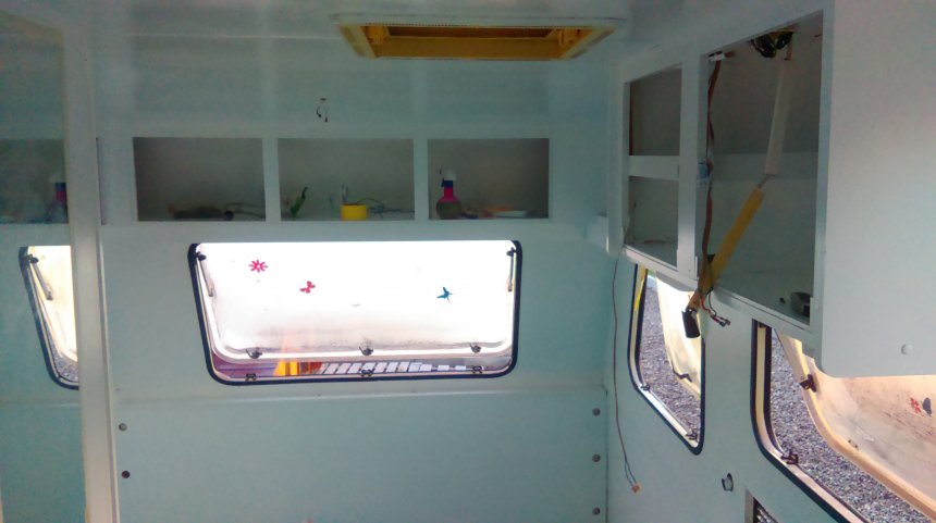

@Ursu Florin Am tot lucrat, am ajuns in stadiul de mantaj.

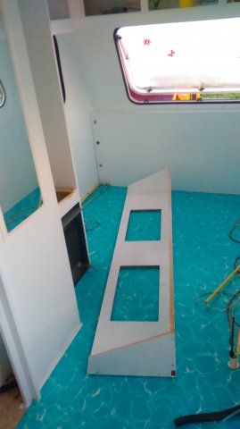

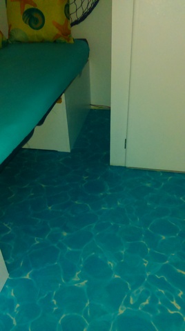

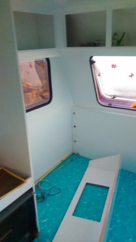

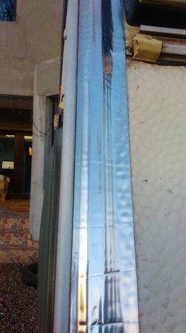

Ieri am pus linoleum si urmează sa montez mobilierul, ce a fost greu s-a dus. Pun poze cu stadiul actual al lucrări. Am siliconat si sina pe care se prinde cortul cu sikaflex fc-11si peste sina am pus o banda de aluminiu bituminoasa de 50mm latime (Dedeman).
La sfarsit cand voi termina fac o lista completa cu materialele ce le-am folosit si de unde le-am procurat.
Astept parerile voastre.

Mobilierul cu ce l-ai vopsit ? tot cu SPOR AQUA ?
Nu vreau sa te superi pe mine dar treaba cu profilul de aluminiu mi se pare o tiganie....:default_109:
Stefanita Stancu
Salut,
@Ursu Florin Nu ma supar pe nimeni, dar chiar nu se baga de seama, poza e facuta de aproape si de aici da impresia de tiganie. Pe mine ma intereseaza izolarea cat mai buna si pentru cat mai mult timp de acum inainte.
@Vilceanu da cu Aqua Spor.
Va tin la curent.

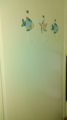

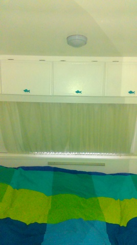

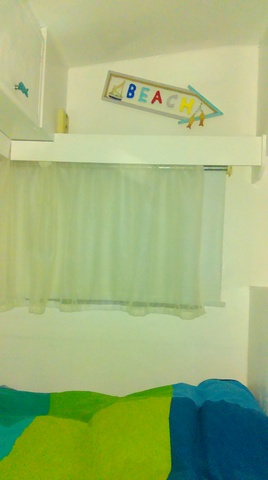

Stefanita Stancu
Buna seara,

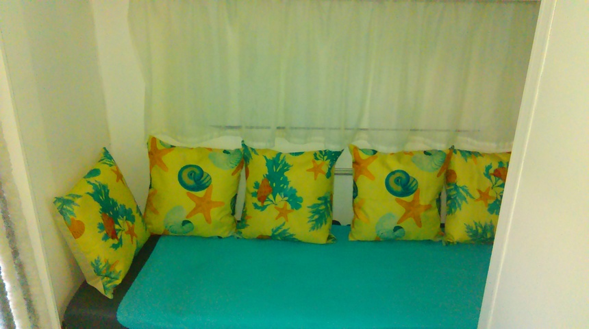

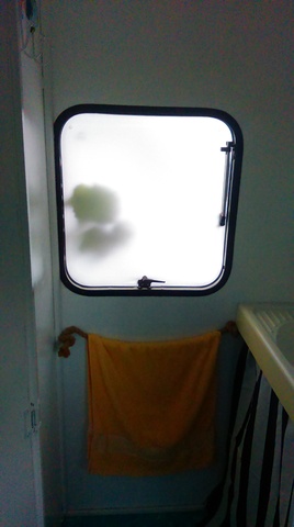

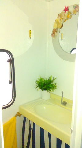

Asa cum am promis atasez fotografiile cu rulota dupa renovare:
IMAG2630.jpg.f544a608769bc7880b634d93981d5782.jpgIMAG2629.jpg.4162079c846303f02a37c24b2cee8f51.jpgIMAG2632.jpg.d3c54aff3077eb23e7b19f07c7b5aac7.jpgIMAG2634.jpg.5234fd6ab71a1cc7cbd0725cb73d6cd7.jpgIMAG2633.jpg.4e053f9e338fad21c4899fbd3bdaf14c.jpgIMAG2628.jpg.cef2b292a7be056acb4c2405828fef4b.jpgIMAG2626.jpg.561007314d42d283149d48c40bebe47e.jpgIMAG2622.jpg.2a865279f8f5c8ed7f824ee76284e3e1.jpgIMAG2623.jpg.c9e4fe8b7009a64446f791d75d5e49ae.jpgIMAG2624.jpg.25d027dcff5f2286f662f3ea304824e5.jpgIMAG2625.jpg.45698273534314741f90c4c44ab84c40.jpgIMAG2620.jpg.99412be9493a1924481335aacd3ae39d.jpg

Mentionez ca renovarea a fost facuta impreuna cu sotia ea a fost designerul si tot ea a ales tema.
  • Upvote 5
Petre S
Felicitari pentru munca depusa!
A iesit foarte frumos... felicitari atat lucratorului cat si designer-ului! :bravo:

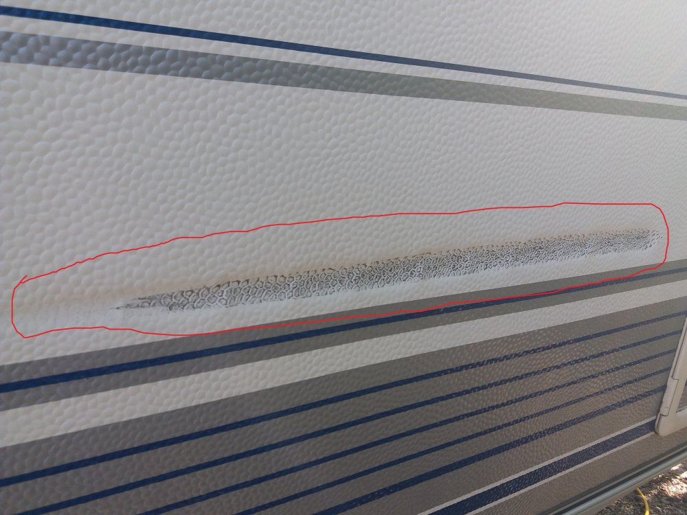

S-a terminat concediul si o data cu acest "eveniment" a venit altul tare neplacut:

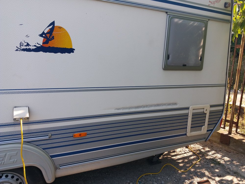

La intoarcere acasa am parcat rulota in parcarea ingradita de la servici, unde o tin de obicei. A treia zi ducandu-ma la rulota sa iau ceva, surpriza devastatoare....am gasit rulota lovita pe partea stanga, spre spate. O dara de aproximativ 1 metru lungime si 5 cm latime. Am dedus ca a fost lovita de o masina mai mare, mai inalta, deoarece lovitura este la 92 cm de sol. Masina care a lovit se pare ca are culoare neagra sau gri inchis.
Prinde orbul scoate-i ochii ! Ce este de facut ? Am intrebat in stanga si in dreapta pentru a gasi pe cineva priceput pentru reparatie. Se pare ca nu am sanse la o reparatie profi, ci doar chituita cu anumite solutii, dar fara sa poata fi ca noua. Imi plang amarul aici in fata voastra, poate imi recomandati pe cineva priceput, fapt pentru care va multumesc anticipat. Iata si poze:
Bine ca nu este gaurita. Incearca sa cureti vopseaua neagra, ar trebui sa sa curete usor. Cred ca a fost lovita cu bara de plastic sau un ornament de cauciuc, daca era metal zgaria mai tare.
Personal nu as umple cu chit. De schimbat bucata de tabla nu merita, nu este gaurita.
Poti pune un ornament / sina de aluminiu sau lipi un sticker decorativ.

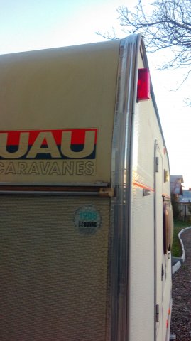

      Am inițiat acest topic pentru a știi cum pot reda aspectul și funcționalitatea inițială a șinei de aluminiu pentru cort.
      A mea e puțin "creață".
      Cred că intervenția cu ciocanul nu-i indicată și aș vrea să aflu cum o pot îndrepta că să-i redau forma inițială sau dacă e cineva care a rezolvat aceasta problema și cum. Eventual daca există vreo sculă dedicată pentru asta 🤔.

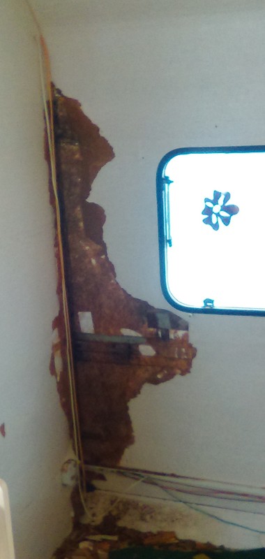

      Surpriza a fost mai mare decat ma asteptam, asa ca de la cateva urme de infiltratii pe coltul din stg fata, am reusit sa o fac bucati.
