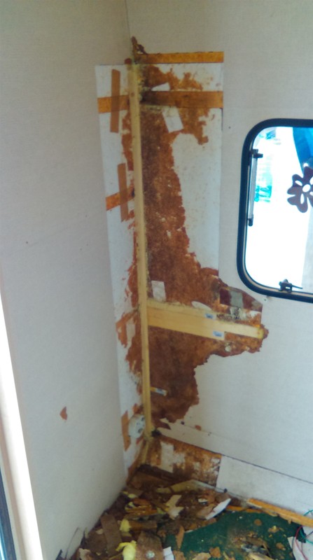

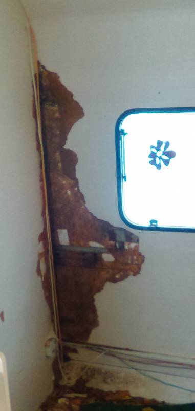

Deschid acest topic pentru a putea gasi solutia cat mai buna si la indemana pentru renovarea unei rulote.
Am luat de curand prima rulota din viata noastra, lucru pe care nu l-am dorit foarte mult, dar acuma ma lovesc de cateva probleme tehnice si anume:
In urma demontari mobilierului pentru schimbarea culori am descoperit ca la un colt peretele era moale,  m-am apucat sa curat tapetul si am descoperit putregai uscat deci clar a avut infiltratii.
Va rog sa ma ajutati cu sfaturi pentru a achizitiona solutii de lipit lemnul rapid si de durata si solutii pentru lipit PFL peste polistiren si de lipit polistiren de tabla de aluminiu.
Astept sfaturi si parerile dumneavoastra.
Va multumesc

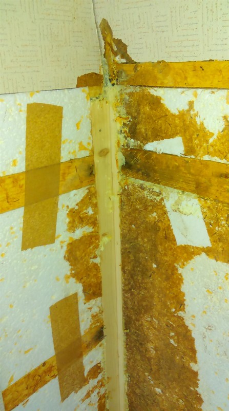

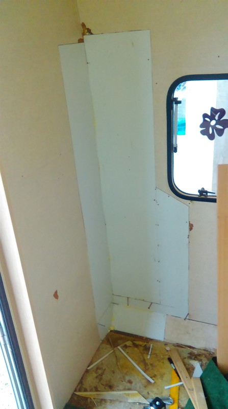

Datorita temperaturilor mai blande am reusit sa mai progresez cu reparatia rulotei. Am inlocuit lemnul putred cu lemn de brad uscat cu dimensiunea 18x30 mm, pe care l-am lipit de tabla de Al cu Montage Kit, iar polistirenul de 20mm l-am lipit de tabla cu adeziv de polistiren.Dupa uscare timp de 24ore, am inceput sa pun pfl de 3mm (nu am gasit in Ploiesti placaj de 3mm) pe care l-am lipit de polistiren tot cu adeziv de polistiren. Atasez fotografii cu lucrarea.
Astept pareri si sfaturi

Nu cred ca este ok lipirea polistirenului cu adeziv pentru polistiren, mai bine incercai cu altceva ( parerea mea ). In zina in care ai inlocuit lemnul ce se vede portocaliu, o fi ciuperca de la lemnul vechi?
Stefanita Stancu
@Ursu Florin Salut
Este rest de pfl lipit de polistiren. In urma catarilor si sfaturilor primite de la cei care repara rulote am ajuns la concluzia de a folosi adeziv de polistiren la tub.
Salut @Stefanita Stancu, OK ai făcut reparația dar ai găsit din ce cauză și mai ales pe unde a intrat apa ? Acolo este posibil să fie la exterior îmbinarea de colț lovită , deteriorată , este un jgheab de Al sau șina de la cort asta trebuie să cauți neaparat căci altfel în 2, 3 ani ajungi în aceeași situație . :ascratch:Acesta este sfatul meu , colegii mei au pus accent pe reparația efectivă cu produsele aferente ! Spor la treabă ! Toate urările de bine !
în urmă cu 11 ore, Stefanita Stancu a scris:
@Ursu Florin Salut
Credeam ca ai folosit adeziv dinacela ce se face cu apa ( un fel de mortar ), din ce inteleg adezivul la tub, ar fi un fel de silicon ?
Dupa cum spune si @Ciurea Sorin, gaseste cauza infiltratiei, altfel cheltui bani si faci munca degeaba.
Ca si pasi ar fi asa :
- gasesti locul infiltratiei
- repari locul prin care intra apa
- faci reparatia in interior
Polistirenul nu a fost afectat? Nu era mai ok sa schimbi si acel polistiren ?
P.S: O sa schimb numele topicului pentru ca faci aici prezentarea reparatiei
Stefanita Stancu
OK @Ursu Florin il poti muta, multumesc.
Cauza este imbatranirea garnituri de cauciuc de sub sina, s-a incercat remedierea cu un silicon destul de slabut zic eu. Urmeaza acum curatarea garnituri de sub sina si peretii rulotei degresare si aplicarea unui nou silicon .Polistirenul nu a fost afectat l-am curatat si pus adeziv.
Radu Ionescu
în urmă cu 13 ore, Ursu Florin a scris:
.... din ce inteleg adezivul la tub, ar fi un fel de silicon ?
Adezivul la tub este o spuma. Lipeste polistirenul practic pe orice, eu am termoizolat usile de la garaj asa, lipit polistiren pe usa metalica.
Apa nu afecteaza polistirenul.
în urmă cu 10 ore, Radu Ionescu a scris:
Dar daca intre PFL si polistiren a existat mucegai, nu este posibil sa fie mucegait si polistirenul?  Intreb deoarece nu ma pricep, asa mai invat una alta. hihi
