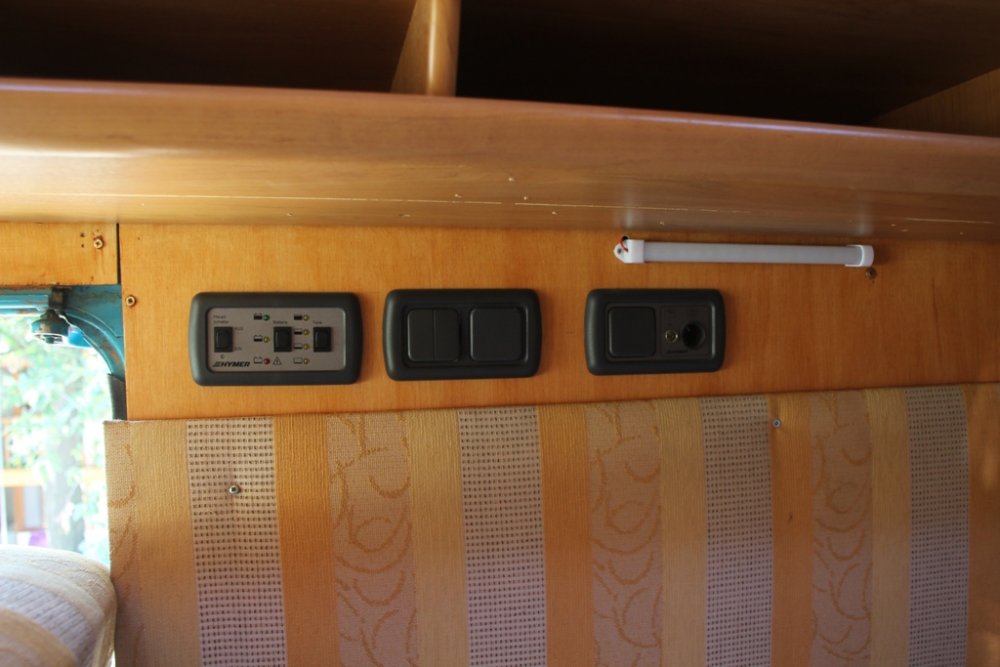

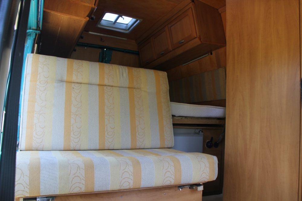

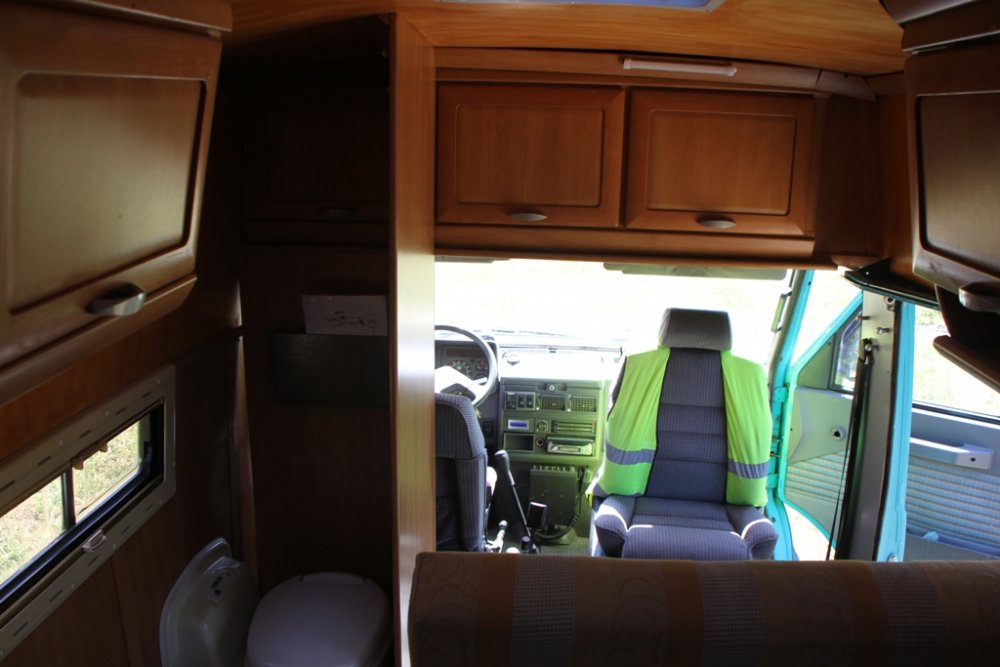

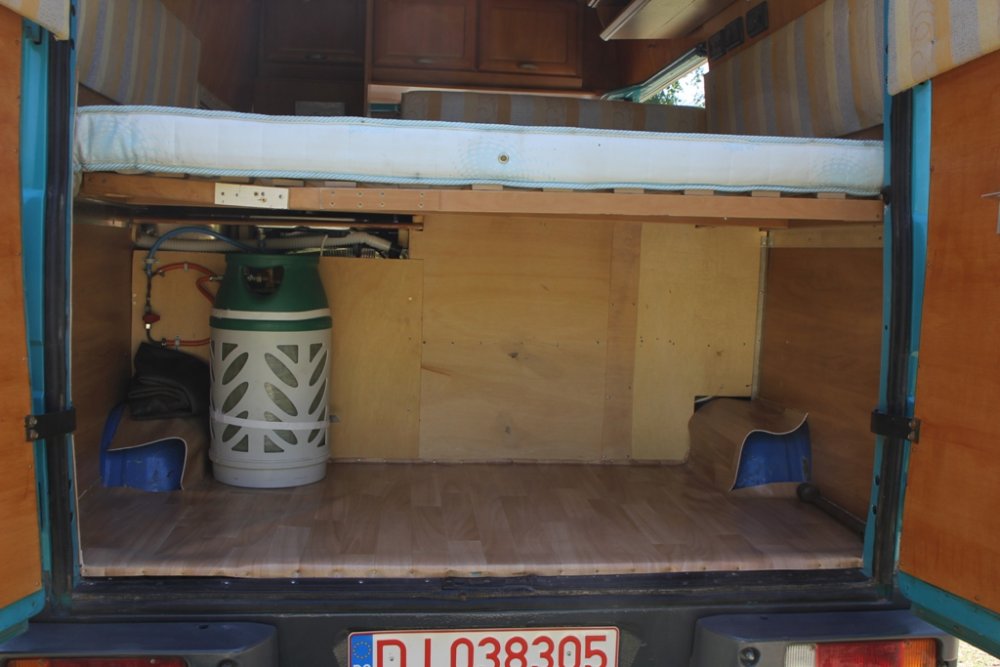

Am facut si celebra bancheta/pat
Am pus si invertorul, electroblocul cu panourile de monitorizare a incarcarii bateriei si a nivelului de apa, barele led, si ate nimicuri
Urmeaza blatul de la masa care va fi folosit si afara !(prins de usa culisanta )
Butelia a fost aleasa una usoara de fibra, transparenta(!) si cu ventil care opreste gazul la foc(!)

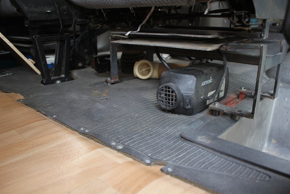

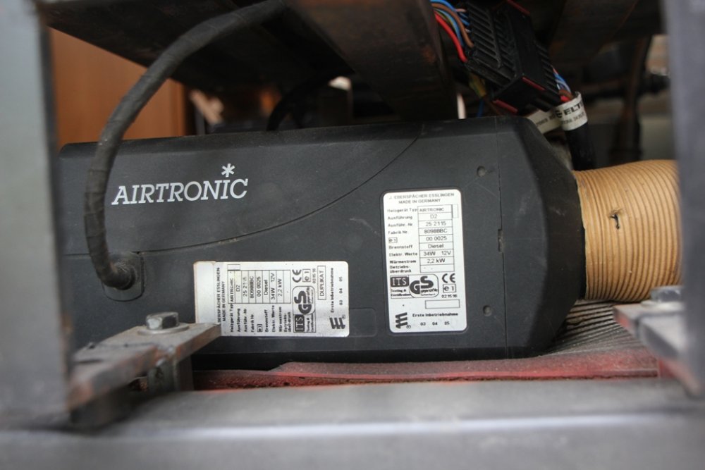

Masina este operationala cu exceptia a 2 chestii: - eberspracher-ul -negociez pozitia inca !
- nu sunt hotarat ce varianta sa laeg pt boilerul pt apa calda????
Orice idee este binevenita

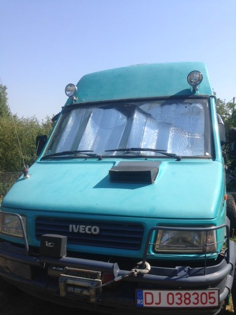

Camiloiul a primit incaltari noi BF Goodrich AT KO2 si proiectoare focalizatoare fata si spate

In alta ordine de idei de vreo 3 saptamani am montat si functioneaza excelent si Eberspracherul Airtronic de 2, 2kw.
Acum avem 3 surse de caldura !.
