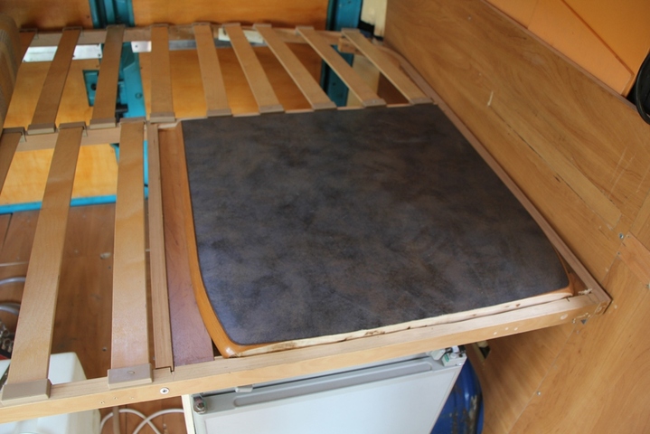

Vali Cretu
Si eu lucrez la un astfel de proiect, postez cateva foto poate te inspiri

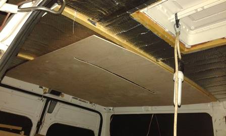

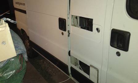

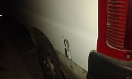

Pe la interior am reusit sa izolez cu Armaflex de 19 mm adezivat, am identificat toate firele pe care fostul proprietar le lasase atarnate.
La exterior am montat pe usa culisanta un geam de autorulota si usita de golire a wc-ului.
Astept grilele de la frigider si un cot pt vasul de apa si o sa continui cu placarea interioara pana la egalizarea cu stalpii cu extrudat si ulterior peste cu placajul multistratificat .

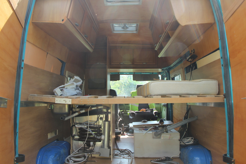

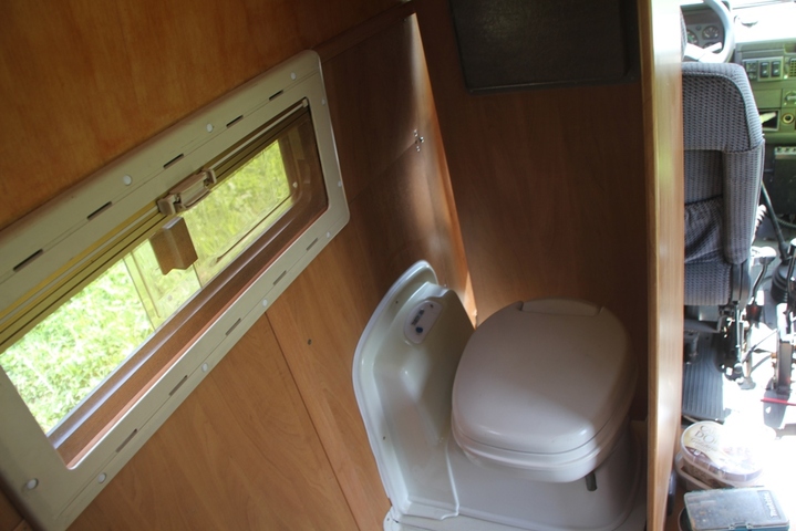

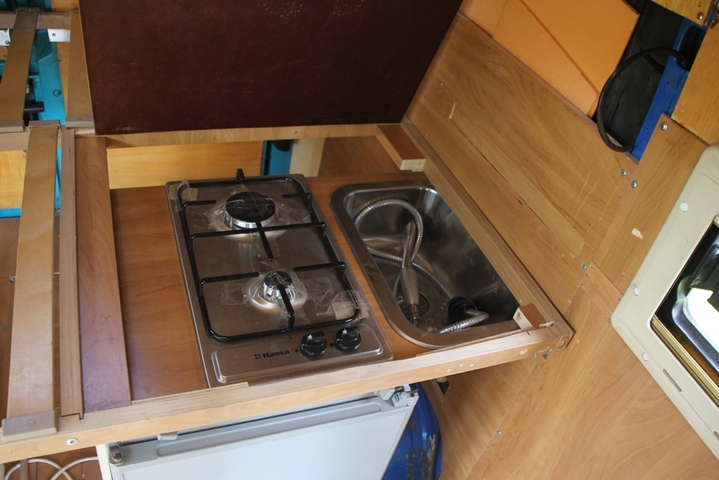

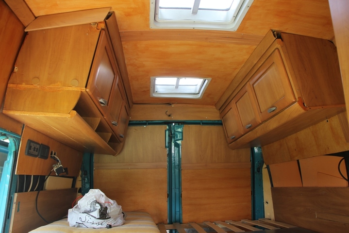

Nu am stat degeaba !
Iata ce s-a mai intamplat :
- dat jos un geam mare, greu, fix si urat si pus un geam de autorulota cu termopan, cu jaluzele de tantari si intimitate-antireflex in spatele soferului
- montat in interior corpurile suspendate laterale stanga si dreapta, plus creat un corp suspendat deasupra soferului - toate au capacitate de depozitare totala de 1m cub
- montat frigider Dometic pe 3 cai (12v, 220v si gpl), de 60l cu congelator, plita incorporabila Hans, aragaz 2 ochiuri cu aprindere piezo, chiuveta inox cu ventil mare cu functie si de dop
- am inceput montarea instalatiilor ce vor monitoriza starea bateriei de pe , , rulota, , si nivelul apei intr-un rezervor de 135 l(!!!)
- am tras firele si montat prizele (2 de 220v si una de 12v), una pt TV si intrerupatoarele si comutatoarele pt benzile LED ( 4 la numar - 2 de 9w si 2 de 5 w)
- urmeaza electroblokul, ce face mai multe printre care - redresor, monitorizare apa si baterie,   iar in viitor panourile solare
- nu in ultimul rand, pozitionat provizoriu invertorul de 1kw (intentionez ceva mai mare!)
- am montat si somiera pentru patul suspendat. Urmeaza confectionarea unei saltele personalizate
-  un ochi mai atent va observa ca am dat cu insonorizant, in culoarea barei fata, pe toata partea inferioara a camiloiului
Si acum ceva dovezi:
Modificat de Radu Ghita
  • Upvote 7

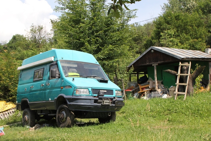

      De ceva vreme mă frământa gândul construirii unui camper cu tracțiune integrală. De când am construit primul camper, mi-am petrecut cele mai multe vacanțe pe plaja sălbatică de la Vadu. Cum în ultimii ani s-a aglomerat exagerat în zonă, am simtit din ce in ce mai des lipsa unui 4x4 cu care să mă pot așeza mai izolat. Aceeași nevoi am simțit-o și în zone cu iarba udă și rampe nu tocmai abrupte. Pe sol uscat n-am avut niciodată probleme cu tracțiunea față.
      Am găsit un Sprinter 518 4x4 într-o stare tehnica foarte bună și n-am vrut sa pierd ocazia unui nou proiect. Motor impecabil V6 de 3 litri, 184 CP, 265000 km reali, transmisia integrală funcționează perfect, după ce am remediat cablajul unui senzor ABS. Am testat-o doar pe iarbă udă în rampă destul de abruptă, am fost placut surprins de abilitatea cu care blochează diferențiale pentru a menține aderență maximă, cu toate ca are anvelope bune în circuite de formula unu.
      Inițial ma gândeam sa trec pe super single pe spate, în locul rotilor jumelate (duble). Ar arăta mai bine,   însă două roti vor face mult mai mult decât una...
      E un șasiu cu cabina dublă, are 7 locuri din card voi folosi doar 4. Intenționez să-i construiesc o cutie de 330 cm lungime totală pe 200 cm lățime interioară.
      Înainte de toate ma voi ocupa de curățarea și vopsirea șasiului, stiută fiind meteahna sprinterelor. Arată destul de bine caroseria, mă așteptam să fie mai afectat de coroziune.
      Voi reveni cu imagini.

         După multe căutări și informări am decis să-mi îmbunătățesc mașina, un sprinter 311 cdi, 2004.Mai exact, în cursul săptămâni să fie autoutilitara, în weekend autorulota. Transformarea ei să nu dureze mai mult de o ora maxim doua.
          Mai jos atașez lista cu materialele luate, unele din ele montate deja pe mașină.
        - bazin de apă 103 litri mobil, doua fixe   montate sub mașina 80l apa curata și unul de aceeași capacitate ptr apa gri
        - instant pe gaz Calore 7l
        - chiuveta cu doua ochiuri de aragaz
        - Lada frigorifica INDEL B TB 55, 45L
        - trapă Fiama 40x40
        - pompa de presiune cu presostat 12v, 12 ah, 6, 9bar, 110 psi, 8litri/minut
      ????? Nu știu dacă e alegerea corectă
        - accesori apa-gaz, furtun, țevi, robineti, fitinguri, dușuri, etc.
        - wc mobil
        - profile aluminiu pentru fixat panourile solare pe plafon
        - 2 panouri solare 150w
        - acumulator tempest de 154 Ah
        - regulator de încărcare solar 30
        - inverter sinus pur 1000w Solar
        - accesorii pe parte electrica, cabluri, prize, spoturi, etc
        - prelata umbrire impermeabila 200g/mp, 3, 6x3, 6m + doua bețe telescopice
        - izolație - vată de sticla și folie izoflex golf
         - mobilier... paturi, mese, banchete, scaune, șezlonguri, hamace, vesela, etc, etc, etc.

      Ca sa o iau pe scurtatura, am achizitionat ieri un 311 CDI din 2008, 170k mile, se prezinta in conditie buna spre foarte buna. Modelul extra lung, are zona cargo care se va transforma lunga de 4.8 m!
      Momentan cateva poze facute la achizitie. Vor urma altele dupa ce voi lucra la cele cateva puncte de rugina (acolo unde a fost zgariat/atins) si in special la usile din spate unde este ceva mai serioasa problema.

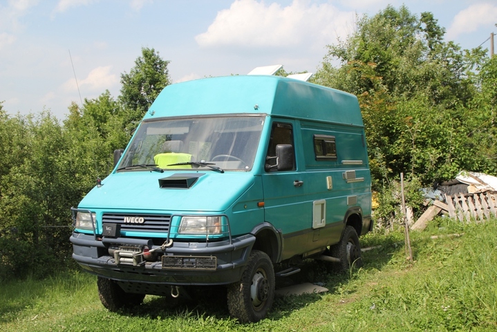

      Pentru ca am inceput alt proiect, scot la vanzare campervan Ducato. Masina a fost revopsita integral. Se afla intr-o stare tehnica foarte buna. Are cca 120000 km, si cred ca sunt reali. Am cumparat-o la 116000, am facut doua drumuri in Germania cu ea, fara cea mai mica problema.
      Configuratia este urmatoarea: pat transversal pe spate, deasupra portbagajului, baie la mijloc, iar in fata baii este un loc de servit masa care se poate transforma intr-un pat de cca 175 cm.
      Mentionez ca nu este terminata, deci se poate modifica putin configuratia, pentru doritori. Se pot face doua paturi suprapuse in spate, se poate proiecta mobilierul interior, se pot alege materiale si culori.
      Baia este finalizata, WC rotativ cu caseta, evacuare din exterior, dus si chiuveta de colt.
      Pretul se discuta doar la fata locului, se poate livra in stadiul actual ori finisata integral.
