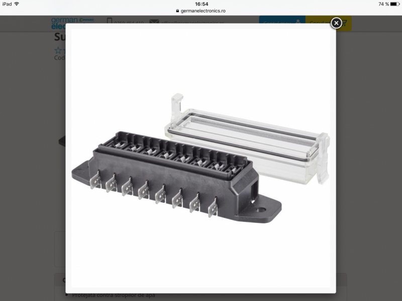

eu ASTA am luat de la Exis, se pot insira mai multe

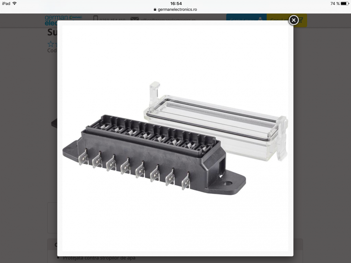

Andrei Urucu
Gasesti la magazinele de profil ..sau chiar online, ceva asemanator
Andrei, @Andrei Urucu gasesc f.utila/practica "cutia" postata de tine atat ptr. mine, cred ca si ptr. altii.
Te rog, pune mai multe detalii: denumire, sursa (magazinul/saitul), eventual un pret. chiar daca este
aproximativ, etc.
Eu am cautat si la magazinele din Galati, cat si online si nu am gasit!?
Andrei Urucu
Nea Costica @costica V., uite aici una ...dar poti cauta pe google dupa "panou  / bloc sigurante fuzibile 12v , dupa care dai sa-ti arate doar imagini...asa poti sa selectezi mai usor ce vrei / ai nevoie.
Daca ai in zona, magazine specializate pt barci sau tractoare...acolo ai cele mai multe sanse sa gasesti.
Spor!
Mihnea Stoenescu
Se mai pot gasi prin talciocuri (eu am vazut exact ca cea din prima poza, din postarea colegului @Andrei Urucu, in talciocul Valea Cascadelor din Buc.). Prietenul meu a cumparat-o, pare-mi-se cu 10 lei.

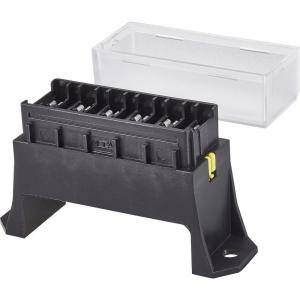

Andrei Urucu
Mai exista si varianta asta, daca nu te preseaza timpul ( dureaza pana la 6 sapt sa ajunga in Romania din China)
