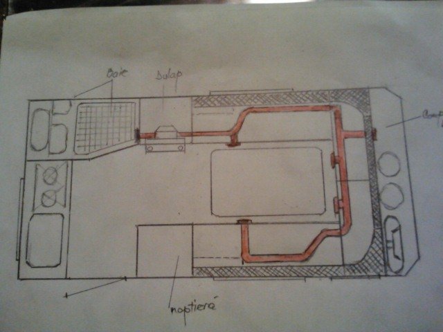

Mircea, ai aici o schema a montajului este facuta de un alt coleg pentru o rulota aproximativ egala cu a ta.

Mircea, mai poti face un lucru : eu in tuburi am dat niste gaurele mici cu o surubelnita astfel incat sa bage aer cald si in dulapuri aer cald ce se va ridica apoi pe langa perete si nu vor exista diferente de temperatura ce pot duce la formarea de condens.
In schema de mai sus lipseste o gura de aer cald si catre bucatarie.
Un aspect important pe care doresc sa il lamuresc.
Nu ar fi mai bine ca aerul cald din tubulatura sa iasa in dulapurile de sub pat si de acolo sa se ridice pe langa perete prin spatiul gol care exista intre peretele rulotei si perne? Pe schema apare dirijarea aerului cald in spatiul unde sta masa. Cum e mai bine ?:ascratch:hi
@cornelsavu, este exact ce sugerai tu, cu surubelnita.
Numai ca eu propun ca intreg aerul sa iasa in dulapuri si de acolo sa se ridice pe langa perete .Ce spui?
Mi se pare buna si ideea ca sa am o tubulatura dusa in portbagaj ca sa nu inghete apa si sa mentina butelia calduta. :ascratch:hi
Cornelsavu
 Nu e bine sa il bagi pe tot in dulapuri caci pe urma iti vor ingheta picioarele cand stai la masa, ideea este sa o incalzesti cat mai uniform pe toata. Eu as renunta la cele doua guri de aer fata in fata perpendiculare pe axa rulotei, sunt prea multe acolo, si m-as duce cu furtunul pe sub noptiera montand una in fata usii pe peretele noptierei astfel incat daca pui o tavita in care iti lasi incaltarile sa se usuce apa de pe ea. Asa am facut la mine si s-a dovedit utila.
@cornelsavu, eu , in locul noptierei am frigiderul , dar tubul care intra in baie poate usca papucii lejer. Cu privire la dirijarea aerului cald din tuburi, ai perfecta dreptate ; un jet de aer trebuie si sub masa, ziua, ca sa nu fie rece la picioare.
Multumesc pentru sfaturi.nayhi
@Adrian V., multumesc pentru incurajare (citez : "ventilatia aia face toti banii") . Si acum, sunt in masura sa anunt ca maine imi soseste coletul cu minunea de vent la 12 volti,   cu comanda de viteza,   cu tubulatura 6m, cu gurile de evacuare in T si doua capete si cu cleme de prindere de pardoseala.. superok Detalii maine.
La rulota mea de vis, nu am bancheta in fata geamului mare din fata rulotei. In acea zona, echidistant fata de peretii laterali, va fi o gura de evacuare care va fi dirijata  sub masa (ziua) /sub  pat(noaptea) si  deci, va spala peretele si geamul din fata unde noaptea este acum cam rece. Voi mai pune doua guri de evacuare sub paturile laterale ca sa spele peretii si geamurile laterale. Evident, a doua tubulatura,  o voi introduce in baia care este langa Truma. Sa inteleg ca ventilatorul nu "suge" tot aerul cald din soba si mai iese si in incapere prin fantele din fata, asa cum se intampla acum cand nu am montat ventul.
 Ideea de a gauri tubulatura, cu parere de rau,  nu o impartasesc. Dar, as putea practica niste gauri in dulapurile  laterale de sub pat, pe peretii verticali dinspre masa, astfel incat o parte din aerul cald care iese din tubulatura prin gura de evacuare,  sa spele peretele lateral al rulotei si o alta parte sa intre sub masa- ziua/ sub pat-noaptea . Sper ca am fost inteles! Ce parere aveti?hi

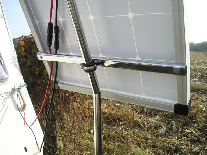

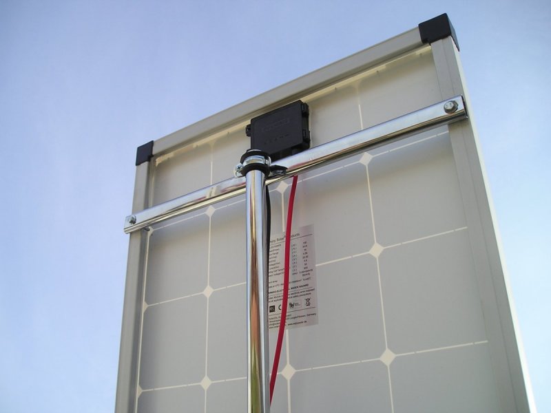

Ieri  am finalizat pasul 1 = independenta energetica. Am cumparat de la Dedeman piesele necesare in vederea montarii panoului voltaic in stutzul de pe protzapul rulotei :
   - tub metalic rotund de  1 m lungime  - 2 buc x8, 69lei/buc = 17, 38 lei
   - tub metalic oval de 1, 20 m lungime x 10, 32 lei
   - stut fier filetat de 30 cm, care intra perfect in teava rotunda. = 6, 42 lei
   - coliere cu garnitura 2bc x 3, 70 lei/buc = 7.40 lei
     TOTAl  = 41, 50 lei , la care se adauga 10 lei pentru incalzire cu flacara oxiacetilenica si indoire la unghi de 150 grade a stutului filetat.

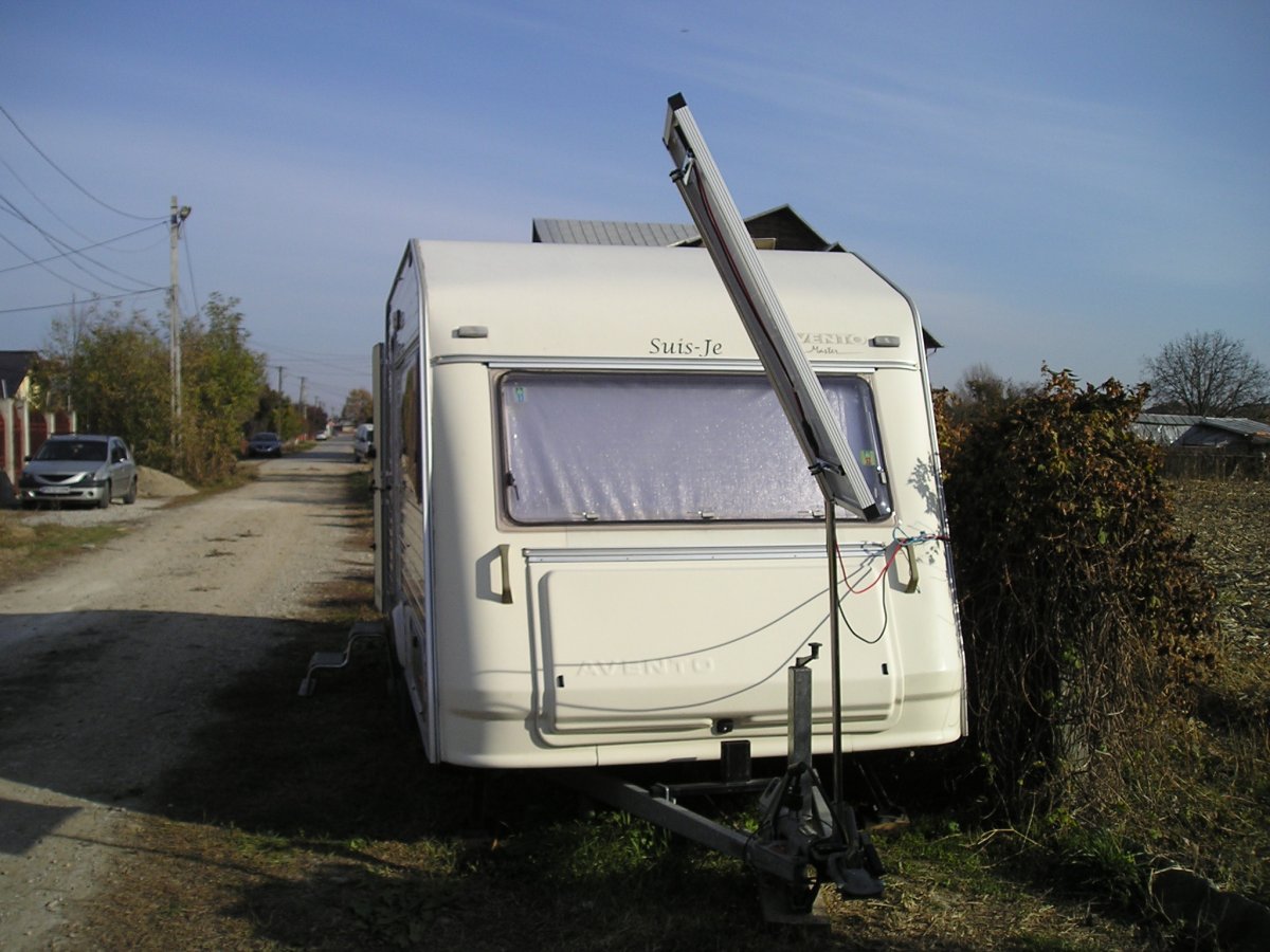

Mentionez ca suportul realizat este patentat de @Marinescu Ion caruia ii multumesc pe aceasta cale nay  Atasez si pozele. Relatii suplimentare la telefon sau pe privat. hi

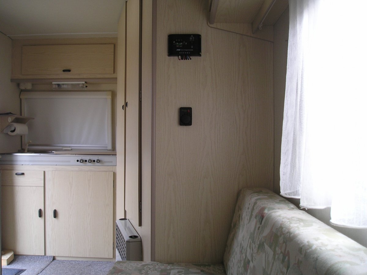

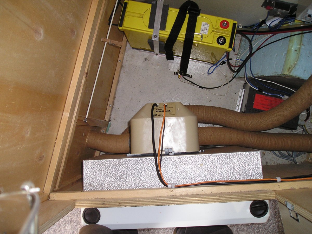

Azi am finalizat si pasul 2 la cap. dotari : completarea incalzirii cu un ventilator (Truma vent) la 12 v , discutie pe care am inceput-o pe 30 octombrie 2015.
In urma constatarii personale ca noaptea e cam rece in zona de la geamul mare si la indemnul colegilor care mi-au tinut adevarate pledoarii in favoarea acestei dotari, am decis sa completez sistemul de incalzire Trumatic cu acest ventilator ce are rolul de a introduce aer cald sub pat si in spatiul liber dintre pat si peretii rulotei .
Sistemul de ventilatie l-am procurat S-H si a costat 180 lei, la care s-au adaugat tubulatura si celelalte accesorii =80 lei,  si taxa curier 50lei.
TOTAL  = 310 lei. Manopera de montaj MOKA ; l-am montat eu.biggrin
Atasez si poze din care se poate vedea modul in care am realizat lucrarea.
In prima poza se vede motorasul si accesoriile.
In pozele 2 si 3 , se vede montajul ventilatorului pe peretele din spatele sobitei si cele doua iesiri : una spre grupul sanitar si una spre dulapul de sub pat. Al 3-ea tub este pentru tirajul sobitzei si exista la cumpararea rulotei.
In poza 4 se vede controlerul si sub el aparatul de reglare a vitezei ventilatorului.

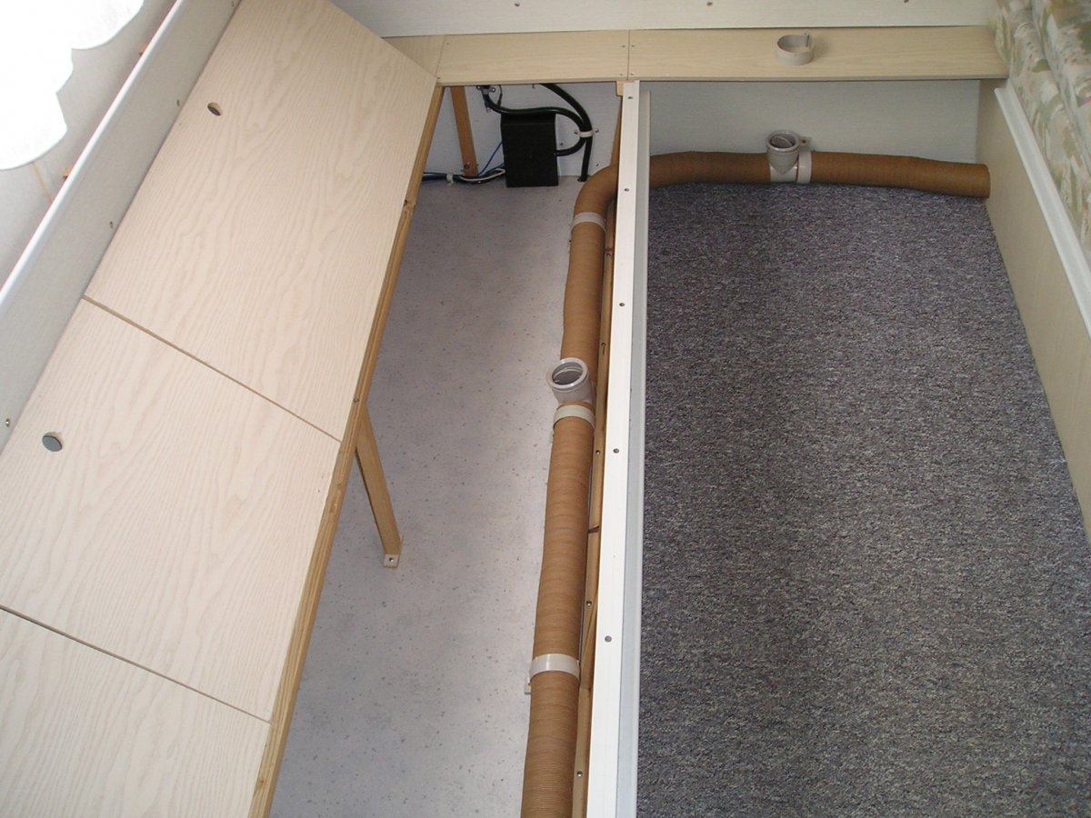

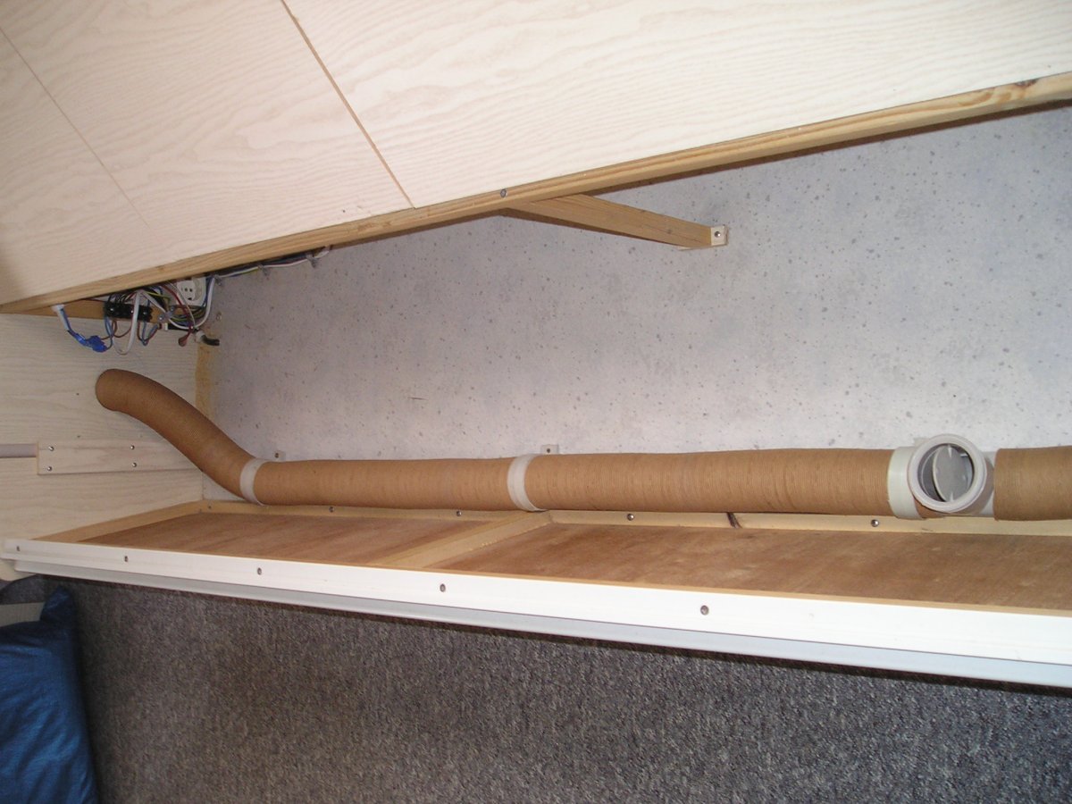

Pozele 5, 6, 7  prezinta pozarea tubului in dulapurile  de sub pat
In poza 8 se vede ca tubul in zona geamului mare este vizibil, acolo nu este dulap .Probabil voi masca tubul din aceasta zona, dar nu este o prioritate.

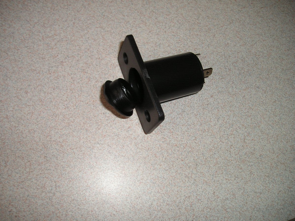

Poza 9 este un bonus pentru cei care acum se uita la postarea mea. Este o priza de perete pentru stecher tip bricheta la 12 v cumparat de la Densitron Ploiesti cu fabuloasa suma de 3 lei. Cine gaseste mai ieftin, dau o bere.:laughing:hi

Dar gaurile de la T-uri nu trebuia sa iasa prin pereti banchetelor?
Unii spun ca DA, altii spun ca NU! Pe mine ma intereseaza ca aerul cald de sub cele doua banchete sa iasa prin fantele dintre peretetii rulotei si pat, si sa spele cu o perdea de aer cald geamurile de unde vine frigul noaptea. Basca, incalzeste si salteaua.
"T"-eul  din zona frontala va incalzi:  sub masa- ziua / sub pat- noaptea , si se va ridica si pe perete catre geamul frontal de unde vine cel mai mult frig in timpul noptii. De gaurit peretele sau tubul e simplu; mai greu e sa repari . Voi vedea cum va lucra ventul,  vom comenta si daca e cazul, vom imbunatati.hi
@mircea lucrarea ta arata foarte bine, "curata" si ingrijita (dupa parerea mea). Un BRAVO din toata inima!!
Daca nu te superi, am o singura observatie (cu toate ca greseala pleaca de la desenul/schita de mai sus): era
si mai bine, daca cele doua coloane care merg pe sub banchete le duceai pe langa peretii exteriori
(pe sub geamuri).
Mai ales daca nu vrei sa gauresti tubulatura, cu traseul pe sub geamuri ai avea un randament mai mare la crearea acelei perdele de aer cald!
Asta este parerea mea!

Observatia lui Costica este corecta.
O alta ar tine de cat de bine dormiti noaptea. O sa ma explic: din vent pleaca doua ramificatii, una scurta (banuiesc ca la baie ) si una lunga. Pe cea scurta va trebui s-o obturezi ca sa nu pierzi toata caldura in baie si pentru ca nu se inchide ermetic produce un suierat care s-ar putea sa deranjeze in linistea noptii.Vorbesc din experienta.
@costica V., nu vrei sa stii cate zeci de minute am stat si m-am gandit la acest lucru.
M-am decis sa aleg solutia asta din urmatoarele considerente :
1. tubulatura montata in fabrica este pozata spre interior si are gaurile de evacuare scoase prin perete sub masa. Daca solutia cu evacuarea in dupap nu da randamentul scontat, voi gauri peretele interior si voi scoate aerul cald sub masa fara alte modificari. Sper sa nu fac asa ceva!
2. aerul cald care este evacuat sub bancheta , inainte de a iesi prin fantele de la perete , incalzeste plafonul din lemn al dulapului si implicit salteaua pe care dorm in mod uniform (e un fel de incalzire in pardoseala :laughing:).Noaptea dulapurile de sub pat vor fi goale asa ca aerul va circula in voie.
 Solutia cu tubulatura montata spre perete are mai multe inconveniente :
1. este mai greu controlabila si protejata, in sensul de a nu fi obturata sau indoita de bagaje care se pot si misca in timpul transportului
2. aerul cald care iese prin orificiu de evacuare se duce direct in sus si nu incalzeste uniform tot plafonul din lemn al dulapului de sub pat.
3. in zona banchetei din dreapta, am si o usita de acces din exterior si pozarea tubulaturii langa perete constituie un serios impediment in folosirea acelui acces.
M-am gandit si la solutia pozarii tubulaturii la partea de sus a dulapului, dar si  aici sunt mai multe inconveniente :
1.pozarea spre exterior este pe zona cablajelor si nu cred ca incalzirea lor este benefica. Mai mult, se blocheaza fanta de iesire a caldurii pe langa perete, si evacuarea caldurii nu se mai face uniform pe toata lungimea acestuia.
2. pozarea spre interior incurca introducerea bagajelor in dulap prin spatiul si asa ingust dupa ridicarea capacului, si poate conduce si la deteriorarea tubulaturii prin deformare, din graba sau neatentie.
 Cred ca am ales cea mai buna solutie de pozare a tubulaturii. Este parerea mea si mi-o asum. Am sa vad curand consecintele dupa prima noapte de dormit cu ventul pornit :laughing: hi
