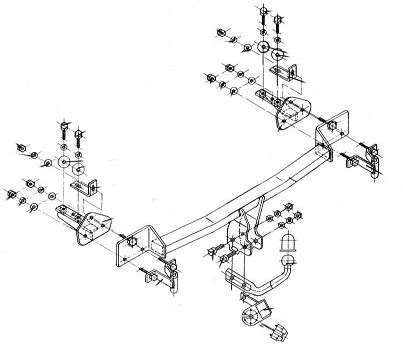

Ovidiu-Betty 5.612 Semnalează Publicat 17 Aprilie, 2018 Poate cineva să-mi dea o idee sau poate chiar soluţia ridicării unui asemenea cârlig cu maxim 3 cm. A se întelege... doresc ca bila să fie cu max. 3 cm mai sus. Sistemul de prindere nu este exact ca cel din schiţă, însă e asemănător. Tot aşa este prins şi la mine, cu două şuruburi la bază de suportul prins în şasiu. Muţumesc ! Distribuie această postare Link către postare Distribuie pe alte siteuri
Cristian A 1.541 Semnalează Publicat 17 Aprilie, 2018 Bila carligului e prinsa prin doua gauri pe aceeasi linie. Dai o gaura deasupra gaurii exterioare cu un cm mai sus sau pe cea dinspre masina mai jos. Modelele mai noi, am vazut ca au o gaura si un canal de un cm si ceva pentru culisare si reglare pe inaltime. 1 Distribuie această postare Link către postare Distribuie pe alte siteuri
Draghiciu Dumitru 405 Semnalează Publicat 17 Aprilie, 2018 Se lasa cupla rulotei cu 3-4 cm mai jos schimband pozitia ei pe protap. Acum este montata pe partea superioara a protapului si va trebuie montata sub protap.Se schimba si pozitia franei de mana. Asa am facut eu dupa ce am inaltat rulota cu puntea noua. 1 Distribuie această postare Link către postare Distribuie pe alte siteuri
Ovidiu-Betty 5.612 Semnalează Publicat 17 Aprilie, 2018 Două răspunsuri, două idei diferite. Voi vedea care dintre cele două sunt mai simplu de realizat și mai convenabile pentru ansamblul nostru. Vă mulțumesc mult amândurora ! Mă mai gândeam la o variantă, respectiv găsirea unui braț mai lung, însă nu știu dacă există cu prinderea exact pe găurile existente la mine. Distribuie această postare Link către postare Distribuie pe alte siteuri
Levi N 1.259 Semnalează Publicat 17 Aprilie, 2018 @Ovidiu-Betty demonteaza cuiul si ia dezmembrarile la rand. Distribuie această postare Link către postare Distribuie pe alte siteuri
Draghiciu Dumitru 405 Semnalează Publicat 17 Aprilie, 2018 cuiul de remorcat este din material special si nu poate fi modificat numai schimbat cu altul. Dar toate au aceeasi forma. Ca sa vezi unde este problema pune masina si rulota la boloboc pe suprafata neteda si masoara distanta de la pamant la rulota pana la jumatatea bilei si la masina din pamant pana la jumatatea bilei si vezi unde este diferenta. Distanta normala este de 40 cm. Poate ca rulota este prea jos sau masina este joasa. La rulota poate sa fie din amortizoare sau din toroanele puntii. Daca toroanele sant uzate rulota sta prea jos. Distribuie această postare Link către postare Distribuie pe alte siteuri
Ovidiu-Betty 5.612 Semnalează Publicat 17 Aprilie, 2018 Distanța de la pământ până deasupra bilei este de 40 cm fără câțiva mm. Nu am măsurat exact. Ma înțeles că normal este între 39, 5 și 43 cm. Problema e că ating uneori, la trecerile pentru pietoni mai înalte, cu roata proțapului. Distribuie această postare Link către postare Distribuie pe alte siteuri
Flavius Ivan 5.837 Semnalează Publicat 17 Aprilie, 2018 @Ovidiu-Betty nu încerca să te complici mai mult decât este necesar ..... cârligul mașinii este standard, la fel și proțapul, respectiv șasiul rulotei .... sfatul meu este ca atunci când legi rulota la mașină, roata proțapului să o scoți și o pui în rulotă sau în orice altă parte ai loc ..... P.s. acest lucru l-am auzit și eu la alții mai vechi în rulotism .... 2 Distribuie această postare Link către postare Distribuie pe alte siteuri
Ovidiu-Betty 5.612 Semnalează Publicat 17 Aprilie, 2018 Ar fi și asta o soluție @Flavius Ivan să scap de deformările roții proțapului. Mulțumesc ! Distribuie această postare Link către postare Distribuie pe alte siteuri
Gabriel Schuster 1.602 Semnalează Publicat 18 Aprilie, 2018 @Ovidiu-Betty Intotdeauna solutiile simple sunt cele mai bune. La elementele omologate ale ansamblului ( carlig auto, cupla, sasiu rulota ) nu este bine sa intervii. In cazul unui eveniment nedorit, orice modificare atrage vinovatia asupra ta. Distribuie această postare Link către postare Distribuie pe alte siteuri
Ovidiu-Betty 5.612 Semnalează Publicat 18 Aprilie, 2018 în urmă cu 1 oră, Gabriel Schuster a scris: La elementele omologate ale ansamblului ( carlig auto, cupla, sasiu rulota ) nu este bine sa intervii. In cazul unui eveniment nedorit, orice modificare atrage vinovatia asupra ta. Ai dreptate. Este perfect adevărat şi nu mi-aş dori aşa ceva ! Mulţumesc pentru opinie. Distribuie această postare Link către postare Distribuie pe alte siteuri
