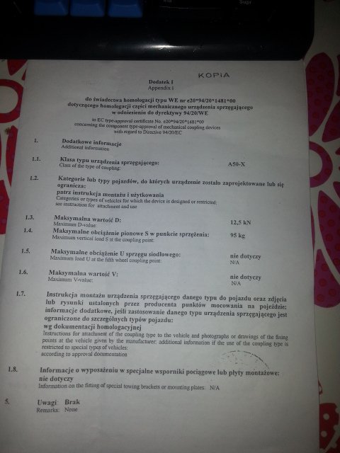

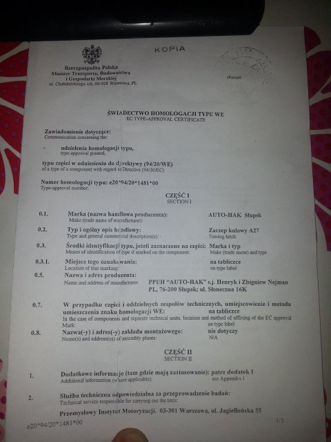

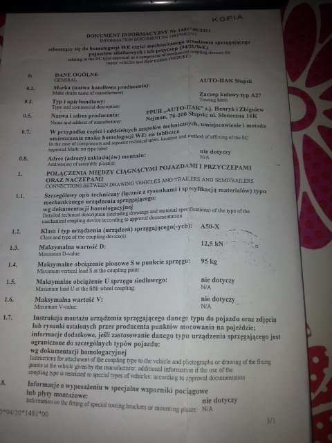

Cornel Mihailescu 1.987 Semnalează Publicat 25 Ianuarie, 2016 (modificat) Am gasit un certificat de...omologare dar e in limba poloneza. dar are dedesupt si in limba engleza . Modificat 25 Ianuarie, 2016 de mihailescu cornel Distribuie această postare Link către postare Distribuie pe alte siteuri
Cornelsavu 99 Semnalează Publicat 25 Ianuarie, 2016 (modificat) Cere de la cei care l-au montat si in limba Engleza sau cauta pe site la producator. Modificat 25 Ianuarie, 2016 de cornelsavu Distribuie această postare Link către postare Distribuie pe alte siteuri
Cornel Mihailescu 1.987 Semnalează Publicat 25 Ianuarie, 2016 (modificat) Postez aici niste poze. Observ ca sub scrisul in Poloneza este scris si in engleza. Modificat 25 Ianuarie, 2016 de mihailescu cornel Distribuie această postare Link către postare Distribuie pe alte siteuri
Cornelsavu 99 Semnalează Publicat 25 Ianuarie, 2016 Asta e. Cu asta ar trebui sa mearga. Distribuie această postare Link către postare Distribuie pe alte siteuri
Cornel Mihailescu 1.987 Semnalează Publicat 25 Ianuarie, 2016 Chiar acum, cornelsavu a scris: Asta e. Cu asta ar trebui sa mearga. Cornel, deci cu aceasta hartie ar trebui sa mearga si aici in Spania nu? Distribuie această postare Link către postare Distribuie pe alte siteuri

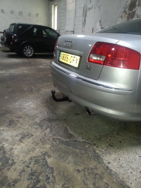

Cornel Mihailescu 1.987 Semnalează Publicat 2 Februarie, 2016 Salutare dragi colegi. Azi am omologat carligul meu de remorcare marca AUTO-HAK cu apasare de 95 kg, Am scapat de o grija , a fost trecut in talonul masinii . Acum pot tracta si eu cu masina mea 750 kg fara sistem de franare si pana la 2300 kg cu sistem de franare. Pretul carligului + sistemul canbus electric a fost de 211 euro, montajul 100 euro ( in Spania) si o fisa eliberata de reprezentanta firmei Auto-Hak in Spania care a costat 50 euro. Pentru omologarea si inscrierea carligului am platit 56 de euro la ITV ( RAR) . Toata distractia a costat 417 euro.. Distribuie această postare Link către postare Distribuie pe alte siteuri
