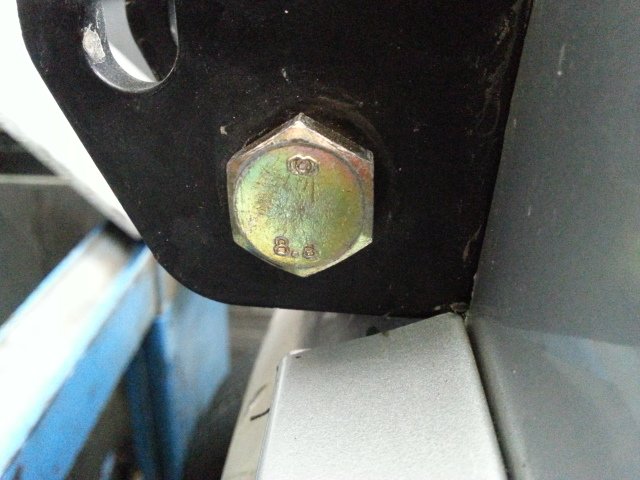

Florin Smolnicki 668 Semnalează Publicat 9 Februarie, 2016 Dragi colegi, mă strecor și eu aici cu o întrebare. Mașina mea nu a avut cârlig de remorcare. L-am cumpărat separat și l-am montat. Întrebare: Cele 4 șuruburi care prind cârligul de/pe șasiu sau lonjeroane (nu mă pricep), trebuie să fie șuruburi negre, tratate sau cromate, frumos strălucitoare? Eu am pus din alea cromate și nichelate, sau cum s-or mai numi. Este bine, trebuie să le schimb cu șuruburi negre (tratate termic, arse) ? Distribuie această postare Link către postare Distribuie pe alte siteuri
Cornel Mihailescu 1.987 Semnalează Publicat 9 Februarie, 2016 Florin , la mine tot lucioase sunt suruburile.. Doar de o saptamana si ceva am montat si eu carligul. Mentionez ca sunt suruburile ce au fost in kitul de montaj dat de fabricant. ( Merg cu cheia de 19). Distribuie această postare Link către postare Distribuie pe alte siteuri
Mihnea Stoenescu 499 Semnalează Publicat 9 Februarie, 2016 Suruburile nu se "califica" in rezistenta dupa aspect. A se vedea grupa marcata pe capul surubului. Trebuie sa fie minimum 8.8 ca "sa fie bine" Distribuie această postare Link către postare Distribuie pe alte siteuri
Marius George 181 Semnalează Publicat 9 Februarie, 2016 Sustin cele spuse de @Mihnea Stoenescu...Nu poti pune 6.8 daca ele erau 8.8 Distribuie această postare Link către postare Distribuie pe alte siteuri
Cornel Mihailescu 1.987 Semnalează Publicat 11 Februarie, 2016 (modificat) Intr-adevar, azi m-am uitat si suruburile de la carligul meu sunt de 8.8. Modificat 11 Februarie, 2016 de Radu B. Distribuie această postare Link către postare Distribuie pe alte siteuri

Florin Smolnicki 668 Semnalează Publicat 11 Februarie, 2016 Mulțumesc, colegii ! Voi coborâ sub mașină să văd dacă am 8, 8 -uri. O seară plăcută vă doresc. Distribuie această postare Link către postare Distribuie pe alte siteuri
