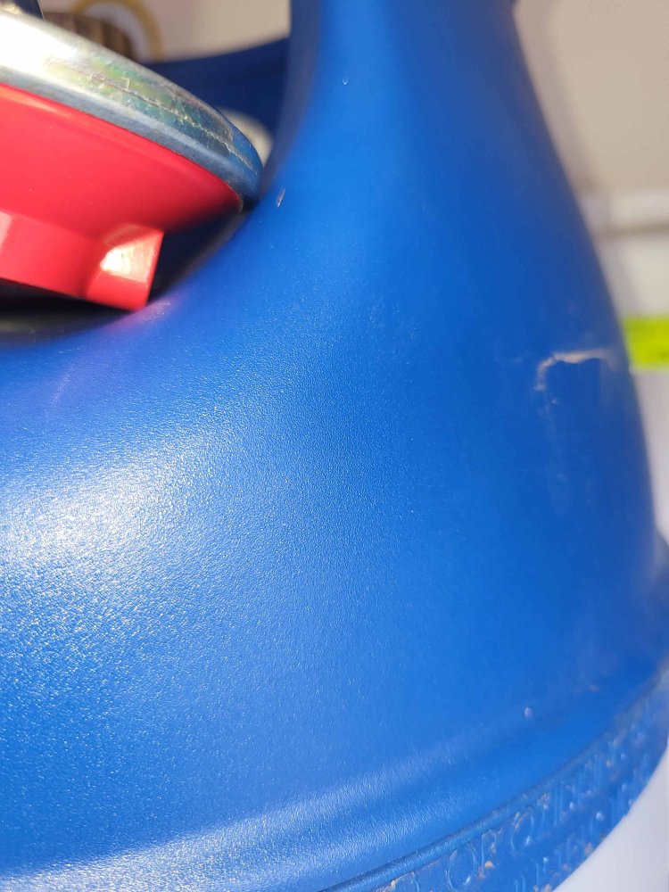

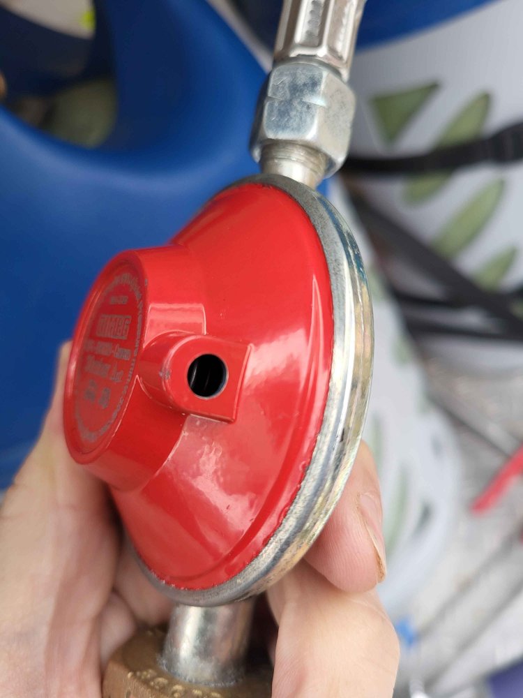

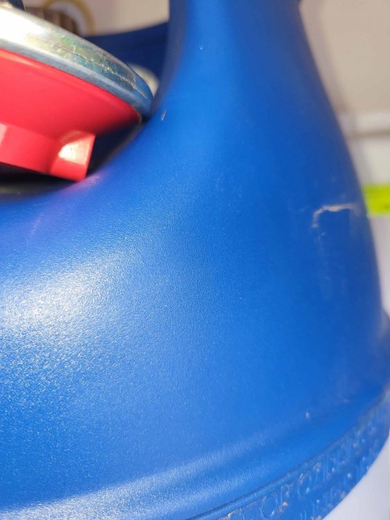

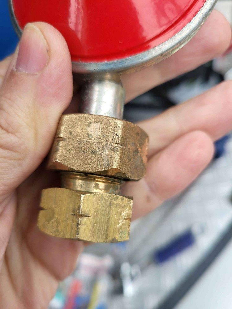

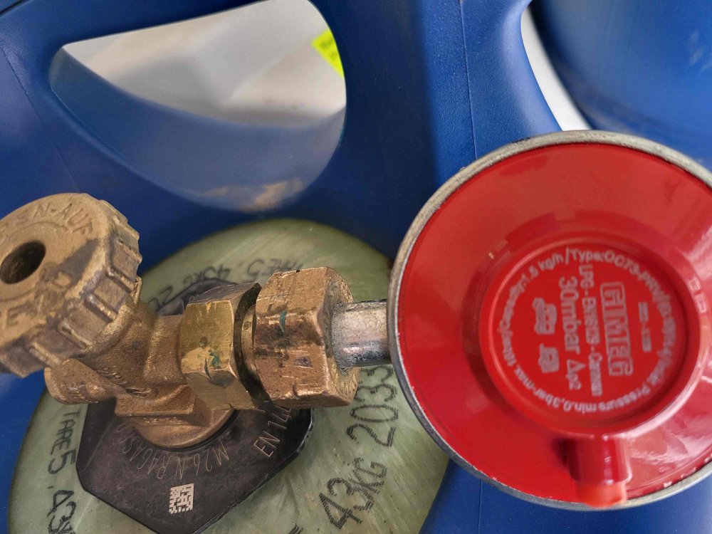

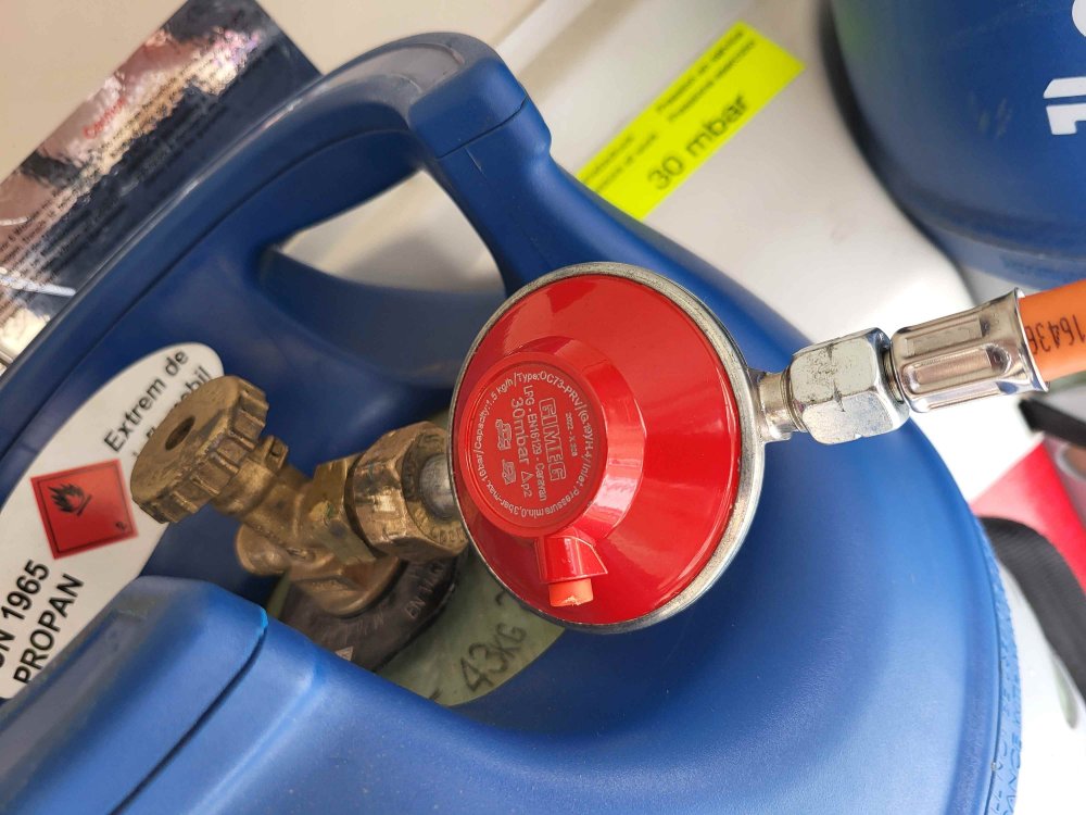

Din ciclul am facut o boacana, am achizitionat 2 butelii compozit si un adaptor pt butelie romaneasca, pana aici toate bune, am instalat furtunul si restul acesoriilor am folosit o butelie in ultimele 2 sapt pana azi noapte cand s-a golit si am incercat sa mut conexiunea pe cealalta butelie de compozit insa m-am lovit de problema ca nu puteam infileta din cauza reductorului (cu conexiune butelie Germania), fortand un pic am stricat si un buton/buson de la reductor. Am nevoie de ajutorul vostru sa-mi spuneti daca conform pozelor atasate ar trebui sa schimb reductorul sau doar inca un adaptor e suficient?
Daca trebuie schimbat si adaptorul, aveti vreo recomandare, marca/model?
Exista si alta solutie pentru a scoate mai in fata conexiunea cu regulatorul in afara de a monta doua adaptoare?
Mentionez ca am gasit acel buson, l-am pus la loc dar nu stiu daca functionalitatea reductorului a fost afectata in vreun fel
Achim
"Butonul" la care te referi este doar un dop de plastic. Il infigi la loc si gata.

Daca pun un singur adaptor nu pot rasuci regulatorul asa cum se vede in ultima poza si practic nu pot infileta furtunul pe butelie.
Asa cum spunea colegul @Florin Smolnicki ar fi nevoie de 2 adaptoare facand astfel tot ansamblul mai lung probabil voi putea rasuci si regulatorul in momentul infiletarii
@Edi Denes de ce nu prindeti intai adaptorul la butelie, apoi veniti si cuplati regulatorul?!
Achim
în urmă cu 19 ore, Edi Denes a scris:
"Conexiunea" merge pe o butelie, dar pe cealalta nu?
Edi Denes
28 minute în urmă, NRLaurentiu a scris:
@NRLaurentiu tot acolo as ajunge, probabil ca voi merge cu solutia initiala de la @Florin Smolnicki si mai cumpar un adaptor astfel incat in momentul infiletarii pe butelie, regulatorul sa se poata roti fara sa se loveasca de gatul buteliei.

Eu zic ca nu. La regulator ai piulita olandeza, adica o poti infileta in adaptorul deja montat/strans la butelie, FARA sa mai invarti regulatorul... Din poza ciuntita pe care ai postat-o, regulatorul pare a fi chiar la buza gulerului. Sau nu ne-ai dat toate detaliile si scriem discutii degeaba aici...

@NRLaurentiu voi reveni cu poze cand ajung la rulota, deocamdata am mai comandat un adaptor si sper sa rezolv asa problema.

@NRLaurentiu aveti dreptate, acum am inteles ce ati spus si am pus in practica si functioneaza, greseala mea ca am montat tot ansamblu pe furtun apoi la butelie, daca sunt infiletate pe rand( adaptorul la butelie apoi regulatorul la adaptor) se poate strange fara probleme.

@Florin Smolnicki nu am schimbat nimic, decat ordinea infiletarii, mai intai adaptorul pt butelia romaneasca l-am infiletat pe butelie, apoi reductorul l-am cuplat la adaptor si vad ca merge. Atasez si poze sper sa fiu inteles

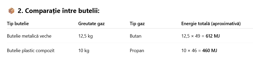

Să comparăm:
🔥 1. Puterea calorifică a gazelor:
Propan:  ~46 MJ/kg
Butan:  ~49 MJ/kg
Deci butanul oferă ceva mai multă energie per kilogram decât propanul.
✅ Concluzie:
                         ➡️ Butelia metalică cu 12, 5 kg de butan ține mai mult, deoarece:
  • Conține mai mult gaz (12, 5 kg vs. 10 kg)
  • Butanul are o putere calorifică "oleacă" (puțin) mai mare decăt propanul
