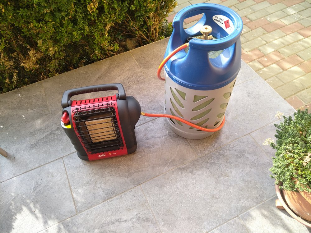

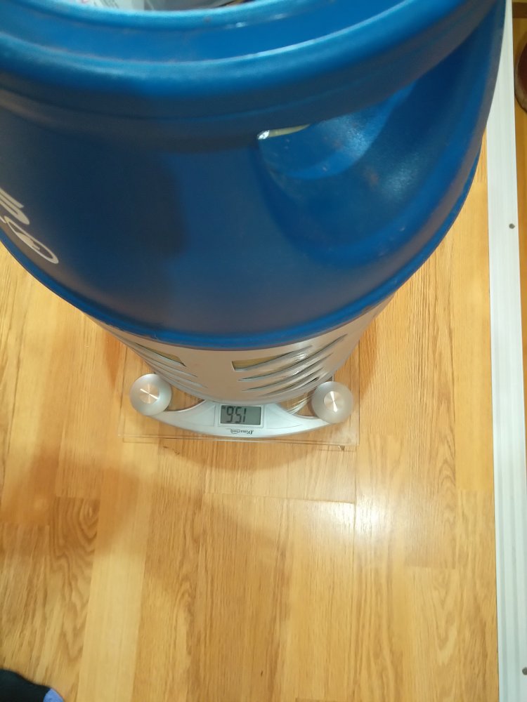

Sunt ok.  Ușoare, am cântărit una plina și sigilata, 15, 6 kg, o poți cara ușor într-o mână,   poți vedea nivelul rămas.  Eu folosesc cu propan, pentru sistemul de încălzire al cortului, ideal pentru ieșiri și când e mai frig.

Salut , sa fii foarte atent cu acel arzator . Foloseste 100% oxigenul din cort si tot in cort degaja CO2 - ul . Am folosit acum 30 ani la camion tot pentru incalzire . Dormeam cu geamurile putin deschise pentru oxigen . Produce mult condens pe care il inhalati .
In ideea ca nu am deranjat , eu am renuntat rapid la acest mod de incalzire .
Cu respect
Bogdan .
Cristian A
în urmă cu 1 oră, Ene Bogdan a scris:
Cu respect
Bogdan .
Nu-i deranj.  E altceva fata de acum 30 ani..și față de acum 5 ani...încălzitorul asta se folosește intens in toată lumea și nimeni nu a pățit nimic, se folosește si la corturi mici. Oricum are incorporat și senzor de oxigen și mai e unul de CO suplimentar.

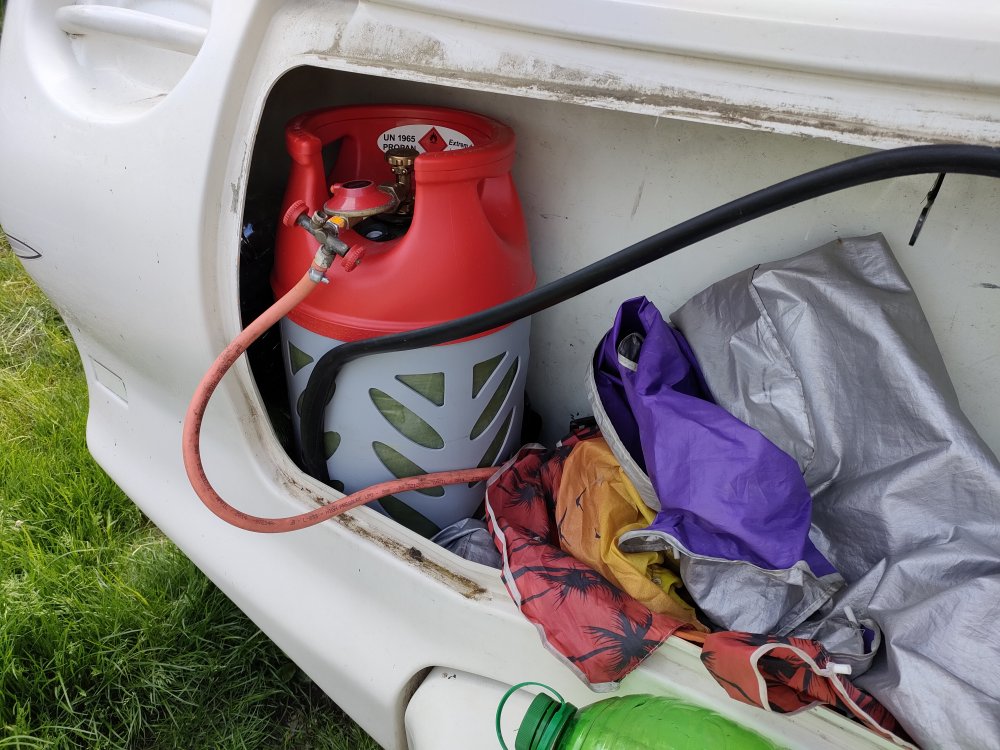

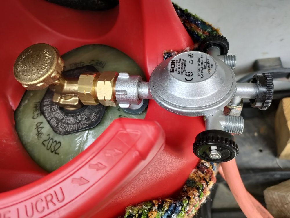

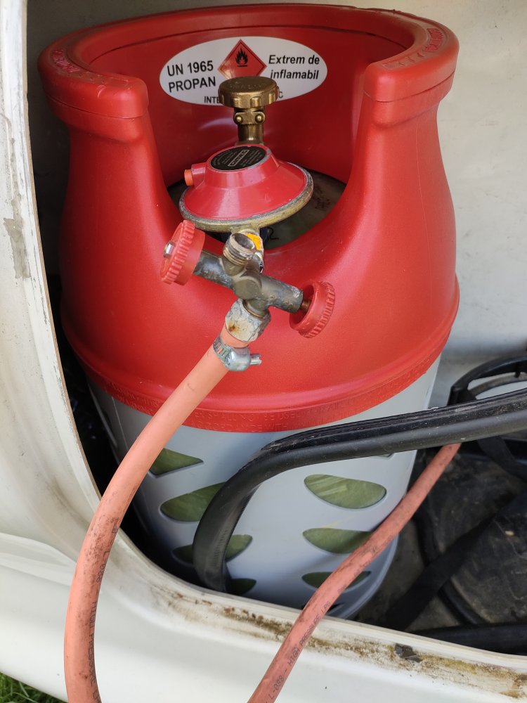

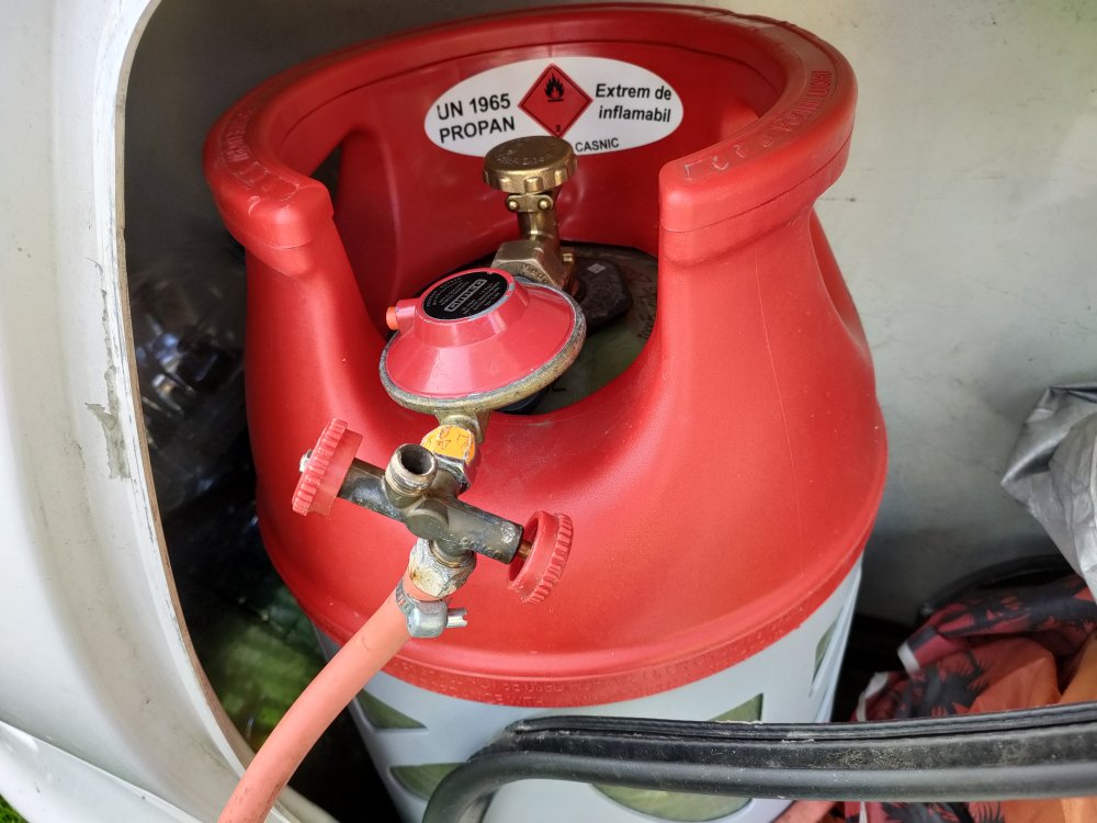

Ce fel de cuple au buteliile acestea? CUpla din Romania sau Germania?
Florin Smolnicki
@Andrei Dragos cuple normale, identice cu cele românești, exact cum au toate buteliile din tablă. Dacă ai regulator de gaz românesc, poți folosi aceste butelii fără probleme.
Dacă ai regulator de gaz nemțesc (eventual cu trei căi/ ieșiri), ai nevoie de un adaptor sau chiar de două adaptoare ca să aduci mai în față regulatorul și să treci de gulerul de plastic al buteliei. În caz că va trebui să faci comandă pentru adaptor, cumpără din prima două.
Multă baftă!
PS (foarte important!!!)
Chederul de la capacul compartimentului buteliilor a fost fixat ulterior. Totul este perfect curat. Îmi cer scuze că apare așa în poze, dar nu am altele la îndemână.
