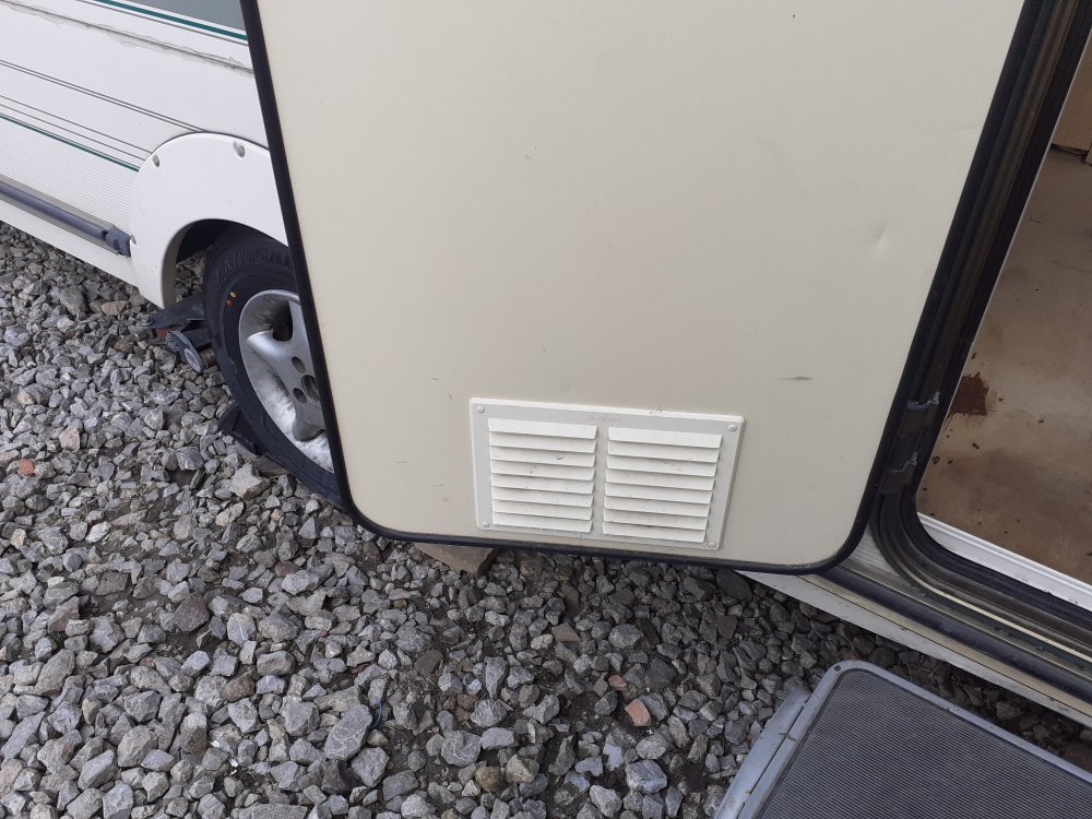

Am facut o prostie, nu am schimbat anvelopele la timp, am cumparat rulota in mai si avea anvelopele originale din 2011, aratau foarte bine si m-am gandit sa le mai tin un sezon... Proasta decizie.
La ultima iesire am patit-o, pe autostraza, la 100km/h, carcasa anvelopei de pe stanga s-a dezintegrat, am simtit o mica vibratie si un zgomot, in oglinda am vazut bucati de cauciuc ramas in urma... Am tras pe dreapta si am crezut ca am facut explozie. Am fost surprins sa vad ca inca mai era aer in anvelopa... Am vazut ca in 1km am o benzinarie si cu 20km/h m-am tarat pe banda de urgenta... Acolo am intrat in rulota si surpriza surpriza, miros de cauciuc si plin de resturi de polistiren... sub bancheta am gasit o gaura si prin ea vedeam asfaltul... am gasit si doua bucati de cauciuc... Asadar, am gaurit rulota in spatele rotii din stanga, gaura are cam 15/20cm si inca doua zone unde se vede izolatia din exterior... Norocul meu ca nu a fost ceva mai grav si periculos in trafic si ca nu a fost afectata instalatia electrica...
Intrebarea mea este, cum o rezolv? Stiti pe cineva care pricepe la astfel de lucrari? Multumesc pentru sfaturi si idei.

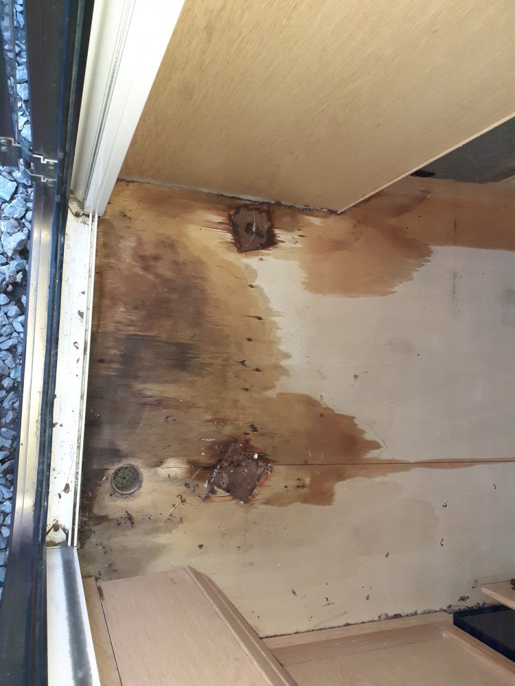

A sosit primavara si am început lucrările de reparații la rulota achiziționată in noiembrie anul trecut. Deocamdată am început prin eliminarea mochetei. Podeaua se prezintă bine, am doar o zona în fata intrării și una in fața cabinei de dus care vor necesita injectarea cu rășină epoxidica. La momentul achiziționării am descoperit o scurgere la utilizarea cabinei de duș. Cadița avea o fisură. Se pare că am avut noroc, podeaua nu a fost afectată. Deocamdată atât, atasez niste poze și vă țin la curent cu noutățile. Dacă știe cineva o sursă buna pentru cadiță noua, mulțumesc.

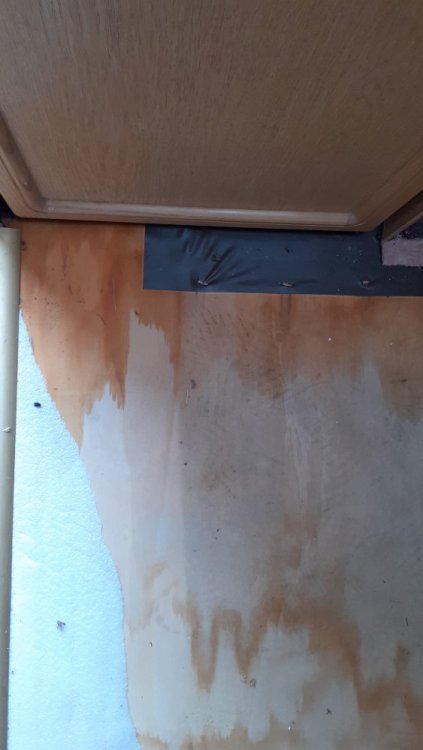

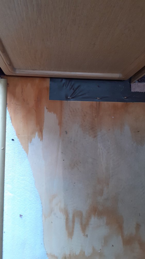

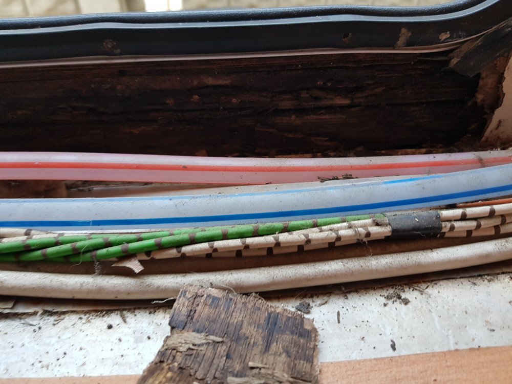

Cand am cumparat rulota (acum doua - trei saptamani) am constatat la verificare ca are podeaua usor infiltrata langa rezervorul interior de apa curata (sub bancheta, in zona osiei).
Am luat-o asa si m-am apucat de reparat.
Cel mai important - sa ma asigur ca rezervorul a fost sursa apei. Am mers in sus pe perete si nu ajunge sub geam (e clar ca peretele a “supt” de jos in sus, nu s-a prelins pe el), nu ajunge nici macar la busonul extern de alimentare cu apa). Am verificat sina de jos, e masticata f bine. Ramane doar rezervorul, care avea gaurit furtunul de alimentare. O sa intre si rezervorul in probe, sa ma asigur ca nu are vreo fisura.
Am demontat bancheta care acoperea zona, sa pot lucra cum trebuie.
Am dat linoleul la o parte.
Am inceput sa curat partea putreda si am avut surpriza sa gasesc niste termite mutate in polistiren, asa ca am taiat suficient cat sa ramana lemn sanatos si polistiren curat - vezi pozele. Preventiv, am dat si cu un spray de gandaci / furnici pe toata zona.
Acesta e stadiul lucrarii azi.
Ceva idei, sugestii si / sau reclamatii pana acum?

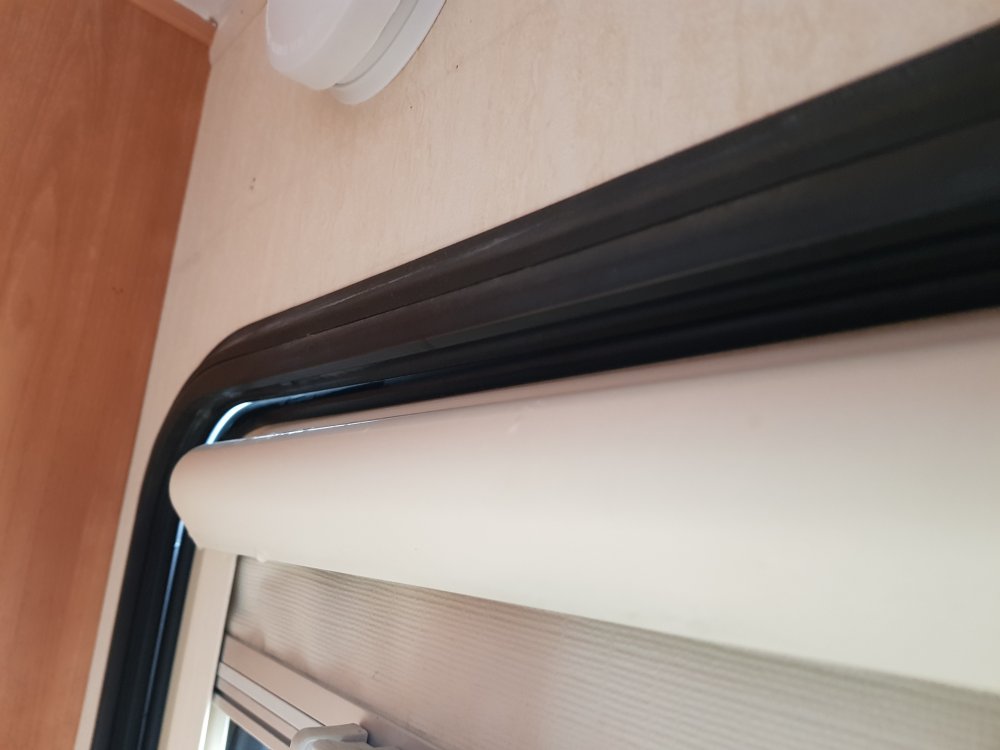

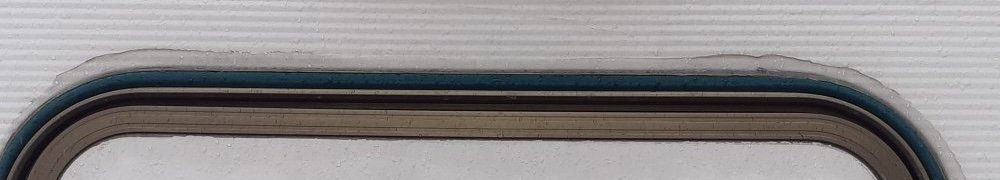

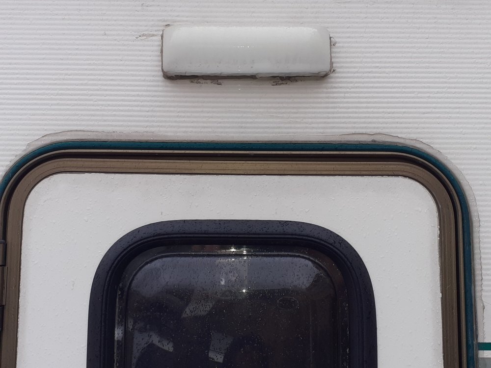

Astazi cand am mers la rulota am observat o usoara infiltratie in dulapul superior undeva pe la mijlocul rulotei partea dreapta
Dupa cautari si intrebari cred ca ar fi pe la sina
Ajutati-ma va rog cu sfaturi
Se poate da sina jos si cu ce s-ar putea da pentru a etansa zona?
Am observat ca sunt niste suruburi destul de mici
Daca se da sina jos se mai poate prinde la loc ?
Se mai potrivesc aceleasi suruburi sau trebuie improvizat?
Se poate face ceva fara a da sina jos?
