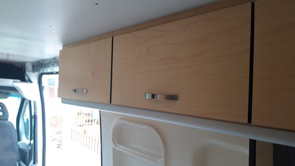

Am si eu o curiozitate. Am vazut ca atat la v2, cat si la v4 (cea postata pe FB) usile dulapurilor sunt mai mici si in afara (gen aplicate) fata de partea frontala a dulapului. Exista vreun motiv pentru care le faci asa, si nu "la fata" (ca cele pe care le avem cu totii in casa)?

"Modelul" este diferit la V4 fata de V3. La V4 fata usii este in acelasi plan cu restul partilor de dulap, la V3 sunt aplicate. Nu exista un motiv anume, e vb de preferinta clientului, cazul V4. Usile aplicate sunt mai usor de prelucrat aplicat dar depinzi de un anumit tip de balamale.
Modelul la V4:
61b083319d463_WhatsAppImage2021-12-06at09_14.30(2).jpeg.f76555992c9ccbc4651d70019b252726.jpeg
Modelul la V3:
La V5 aflat in lucru vor veni tot aplicate ca la V3, optiunea clientului :default_big_grin:

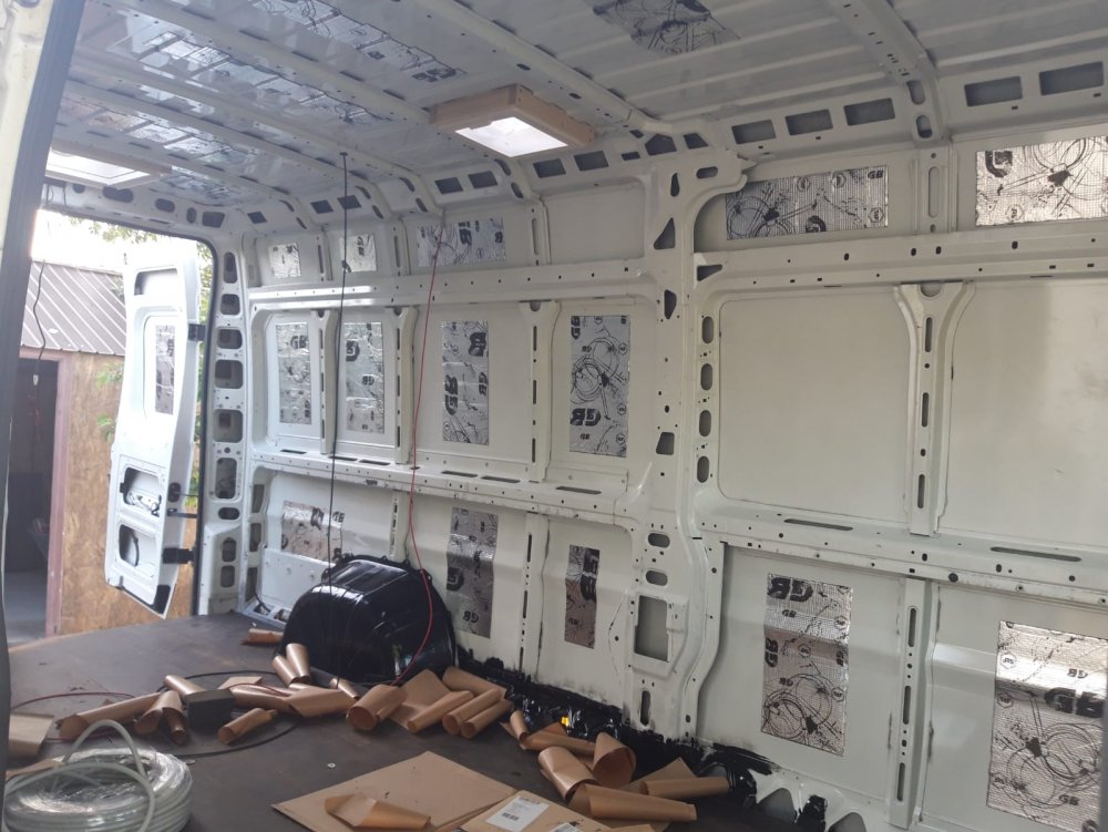

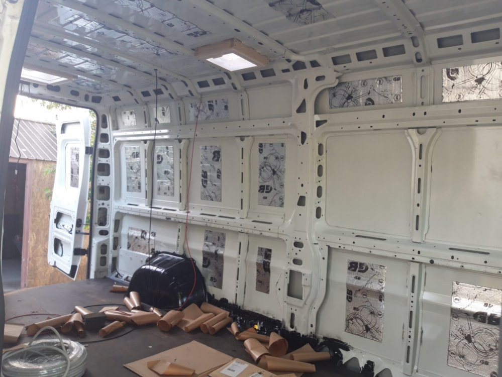

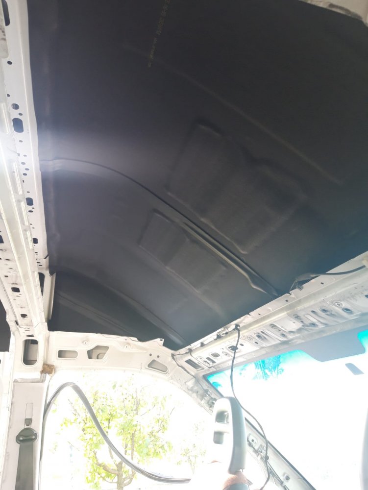

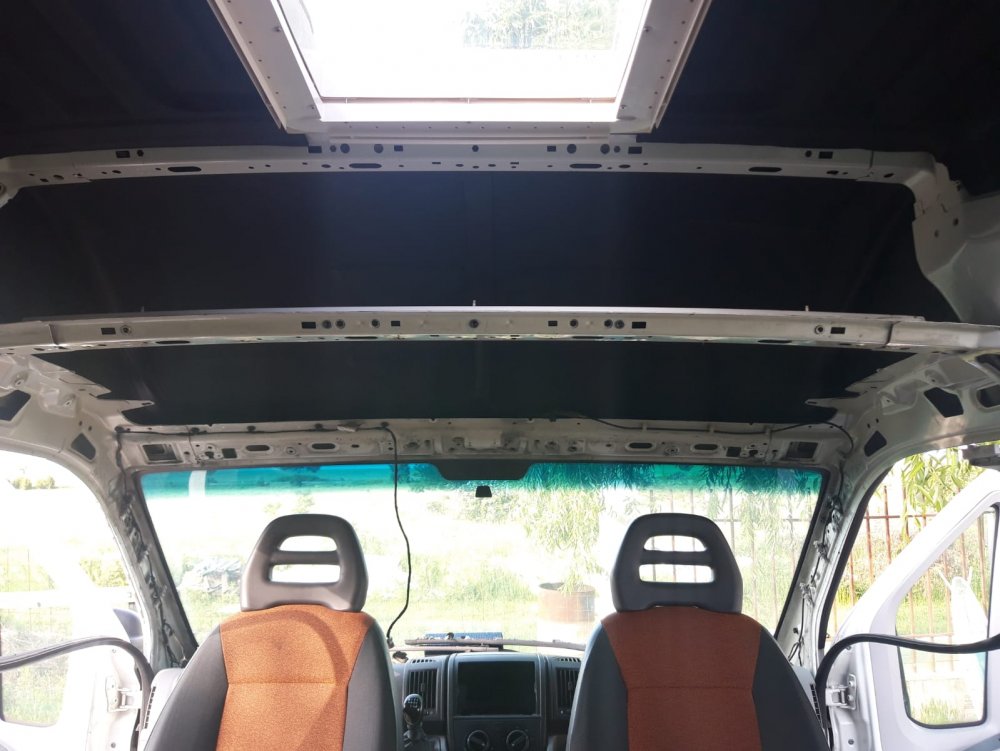

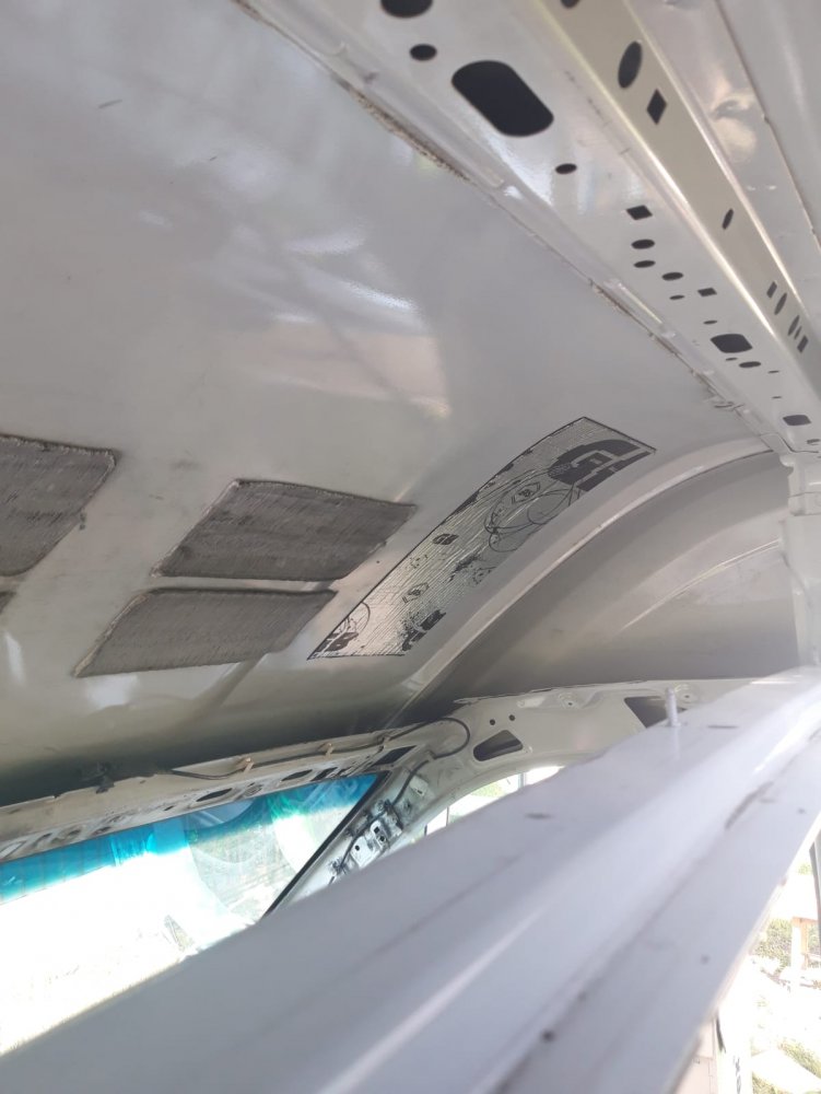

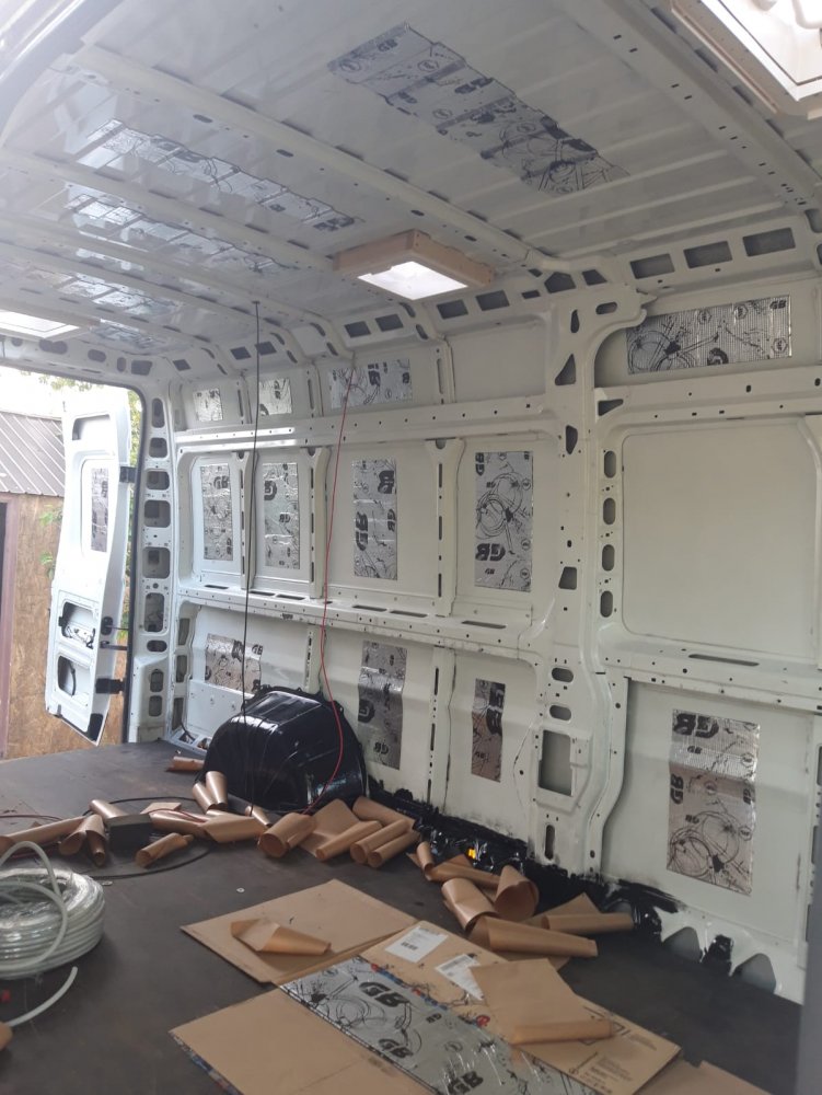

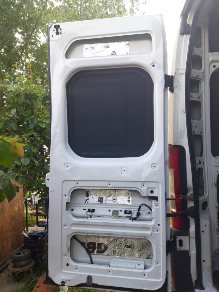

Interiorul a debutat cu lipirea insonorizantului. Am folosit ce am gasit local cu livrare direct la Letca Noua. Am achizitionat un pachet de 3, 5mp, dublu ca la V2. Sper sa fie si mai silentioasa :default_big_grin:

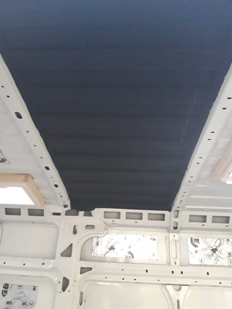

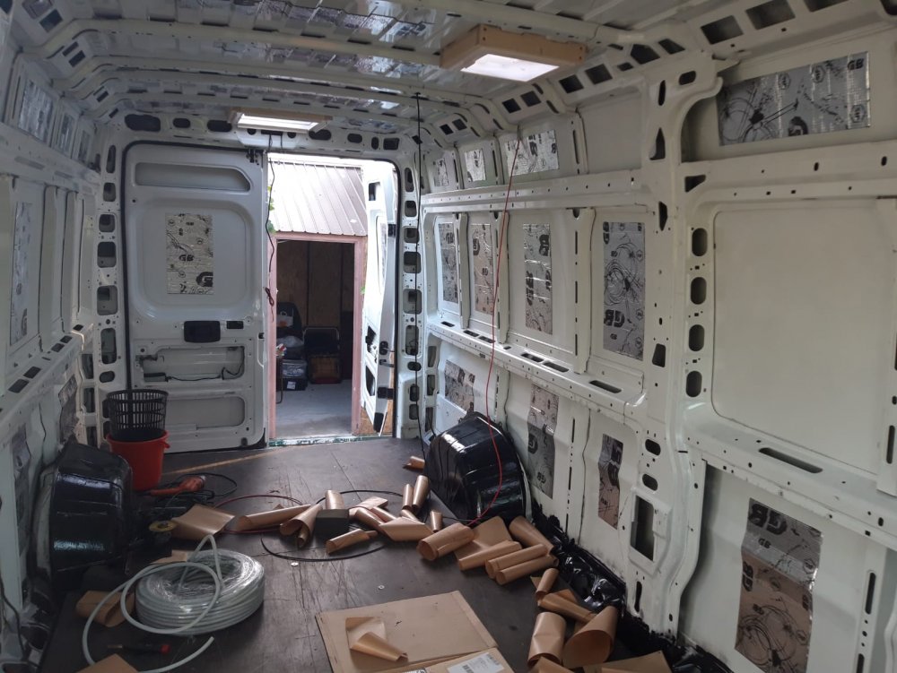

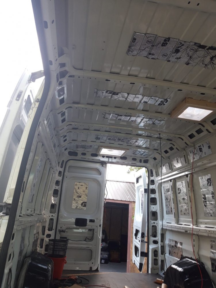

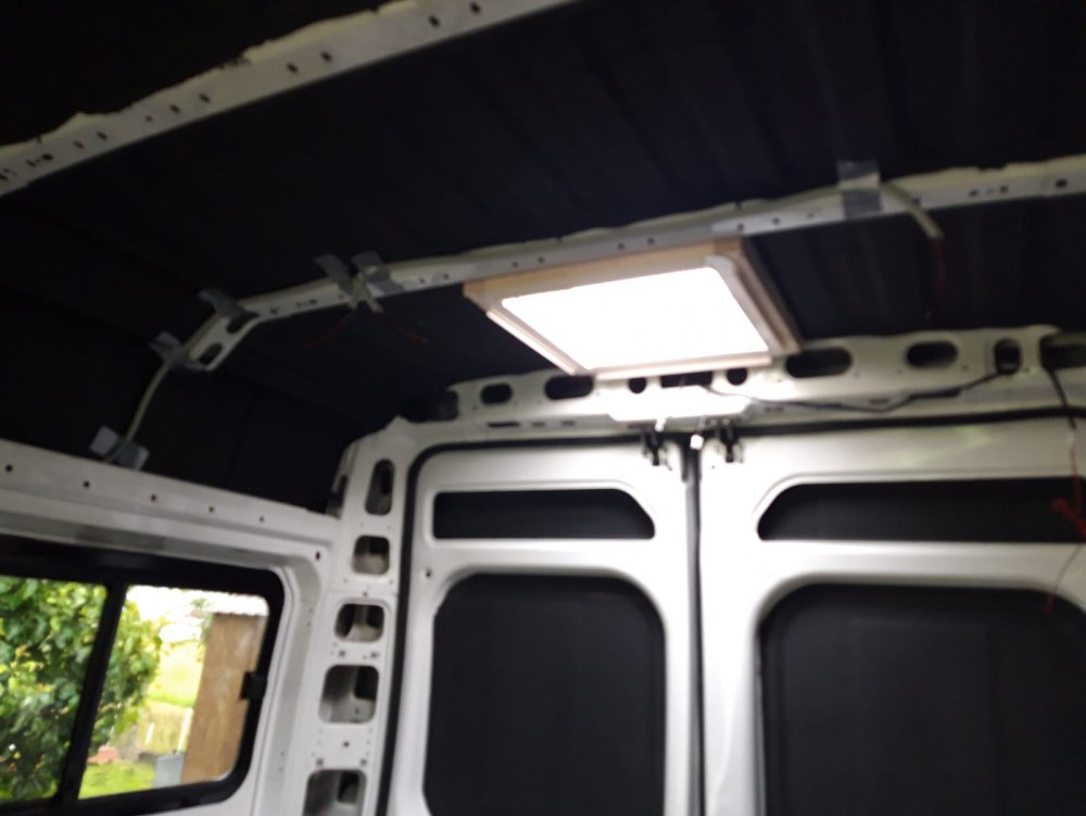

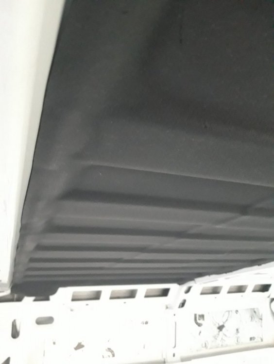

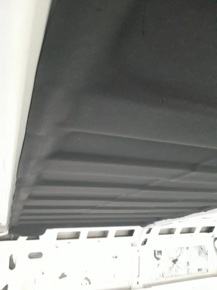

A urmat montarea Armaflexului. Am optat pentru varianta de 6mm grosime, mi s-a parut suficient avand in vedere ca voi inchide spatiile cu bouble wrap aluminizat si voi avea perne de aer de 3-4mm:
60bf3cedc4c4e_WhatsAppImage2021-06-08at12_25.58(1).thumb.jpeg.f084aede6c60ffa5969f79a224ef3fcb.jpeg
60bf3d2ad744f_WhatsAppImage2021-06-08at12_22_52.thumb.jpeg.15776dcea231405050411f831a151d60.jpeg60bf3d299e55e_WhatsAppImage2021-06-08at12_22.52(1).thumb.jpeg.9819edfd6cc5bbf701e94300feb2af6b.jpeg60bf3d2819ab2_WhatsAppImage2021-06-08at12_22.51(2).thumb.jpeg.a52c56d0b59da3be069037c2830cf520.jpeg60bf3d26b1fd3_WhatsAppImage2021-06-08at12_22.48(1).thumb.jpeg.26a4e30833ac934e2ee793af6475ef5b.jpeg60bf3d25480ac_WhatsAppImage2021-06-08at12_22_56.thumb.jpeg.d692fc3a476ab79f1a9523eea8192cb7.jpeg
In aceasta faza traversele au ramas neacoperite ca sa montez intai piulitele nituibile de care se vor prinde traversele de lemn. Ulterior au fost si ele acoperite cu Armaflex.
