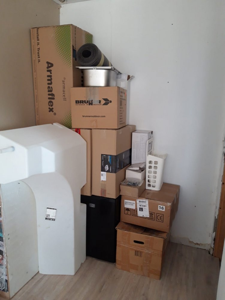

Alin Opran 2.471 Semnalează Publicat 23 Martie, 2021 Mai sterg putin praful de pe topic Asa cum spuneam, sunt inca in faza de achizitie materiale necesare conversiei. Gramada creste Inca astept geamurile sa ajunga undeva la sfarsitul lunii dupa care imi suflec manecile si ma apuc de treaba. Mi-am acordat mie insumi max 3 luini pentru incheierea conversiei 2 Distribuie această postare Link către postare Distribuie pe alte siteuri

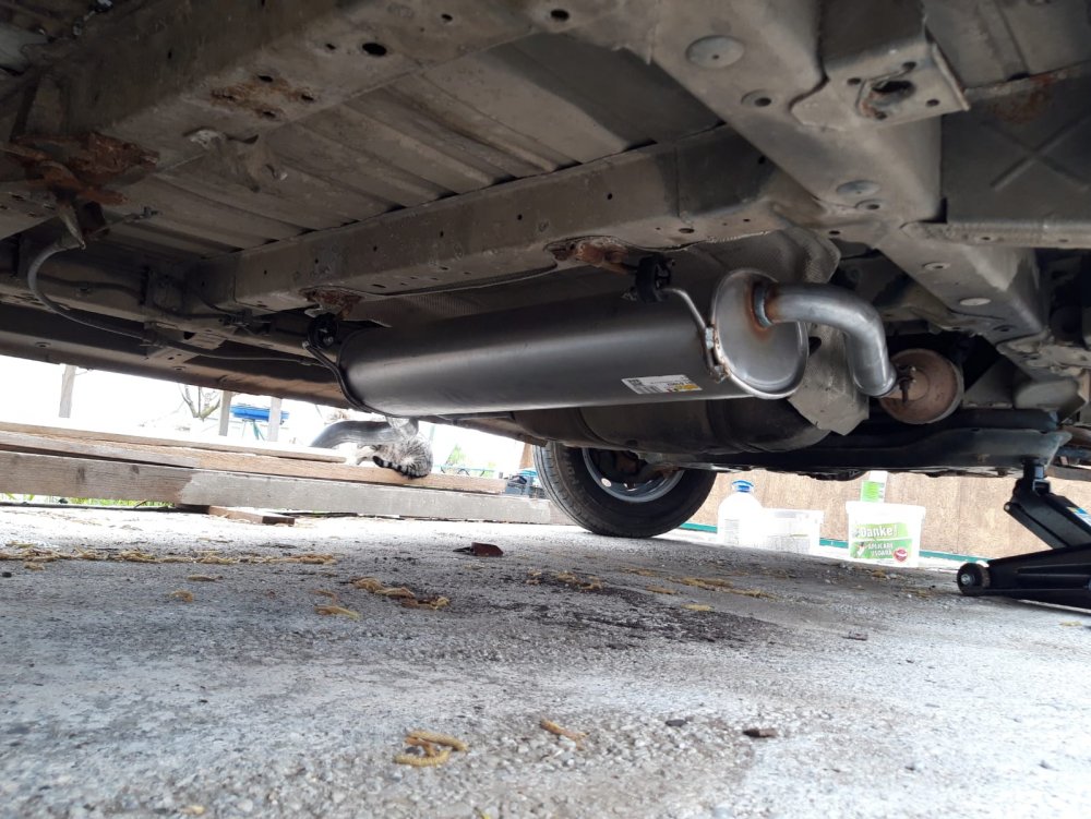

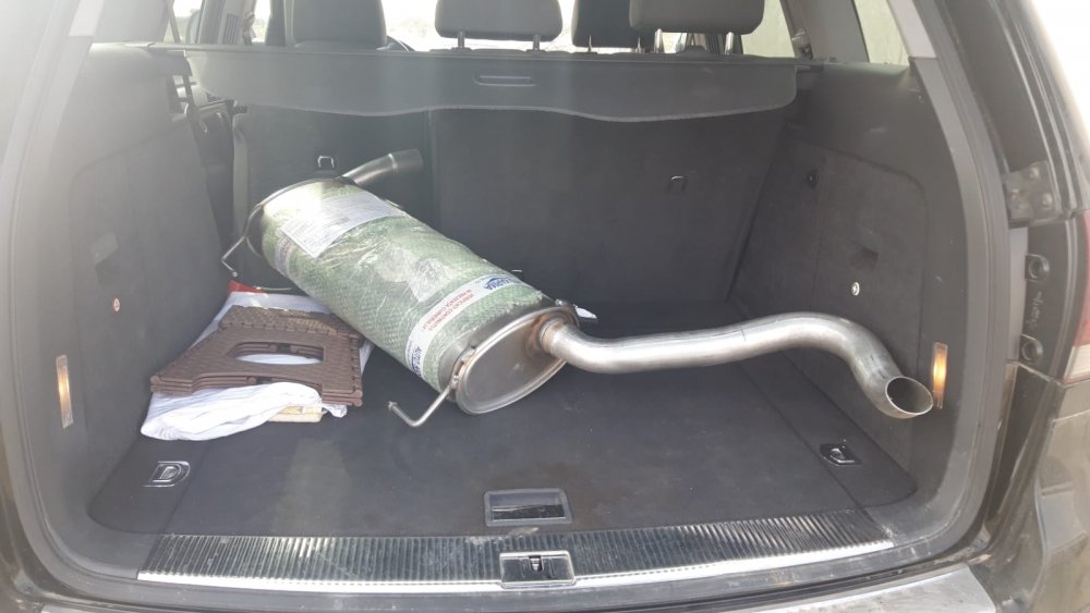

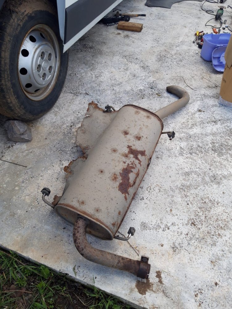

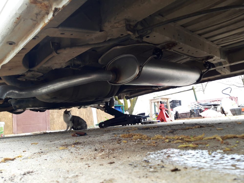

Alin Opran 2.471 Semnalează Publicat 23 Aprilie, 2021 In asteptarea geamurilor si a restului de materiale, am purses la o revizie mecanica in vederea obtinerii ITP. Viitorul proprietar nu va avea nici o grija, camperul va fi pregatit de drum Am purces cu inlocuirea tobei de esapament finale care, pe langa ca era ruginita, a fost atinsa probabil si rupta tabla 1 Distribuie această postare Link către postare Distribuie pe alte siteuri

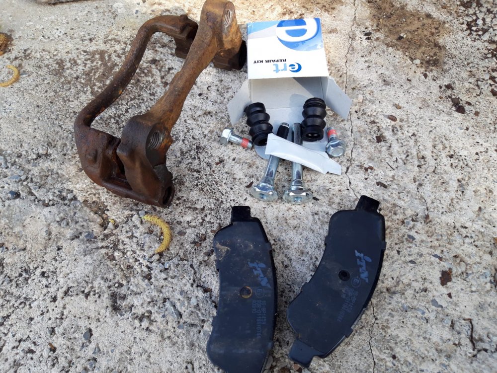

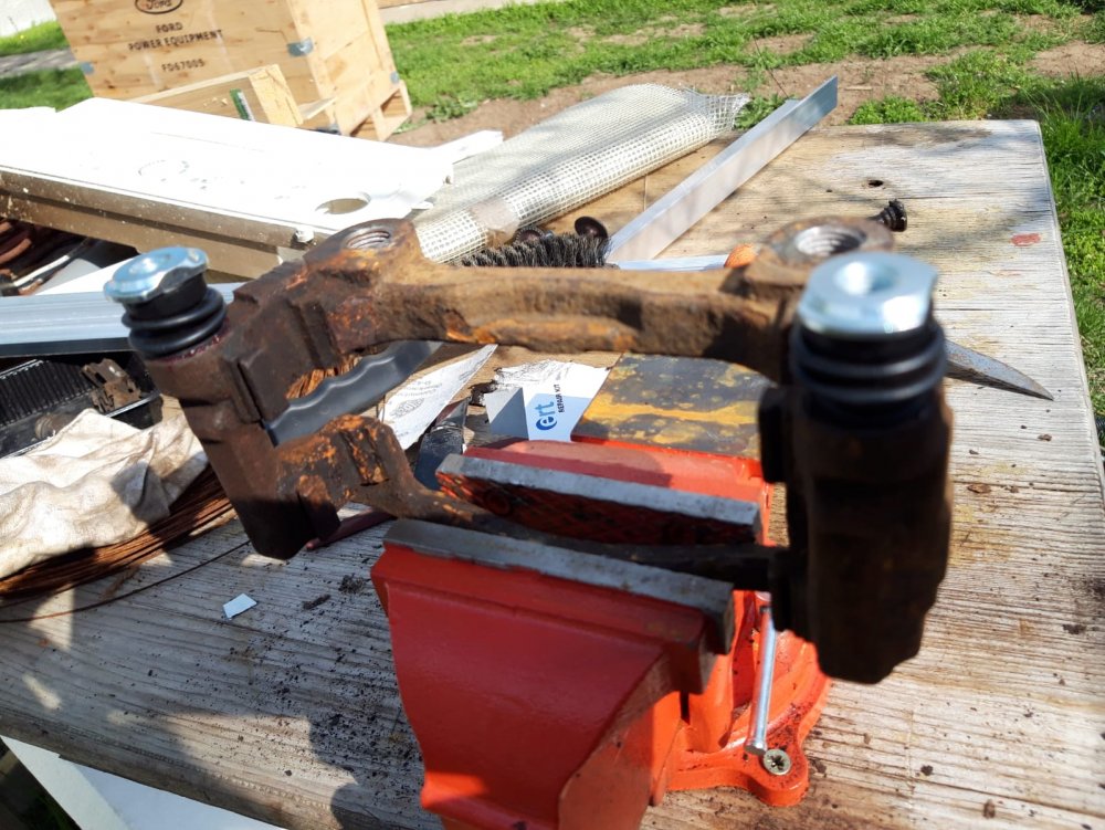

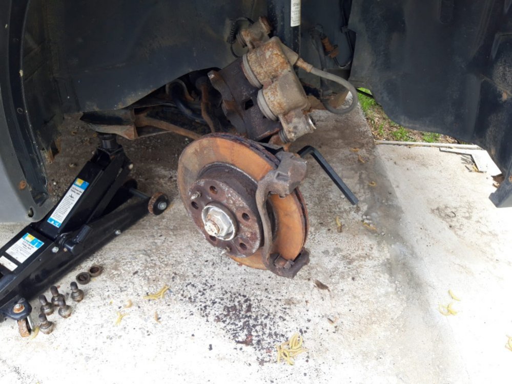

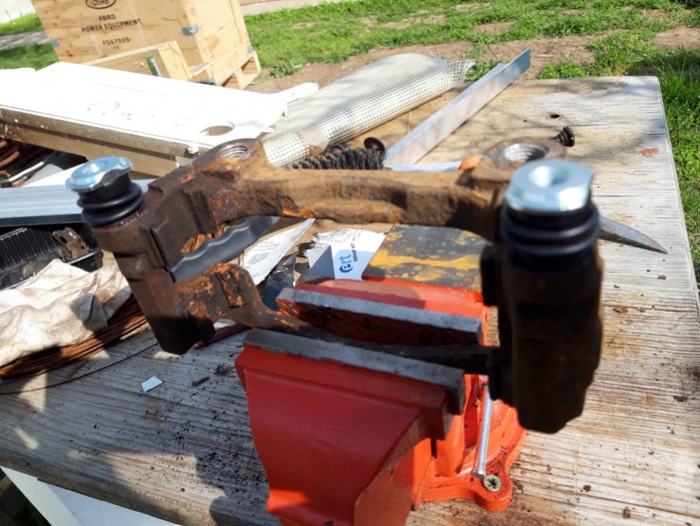

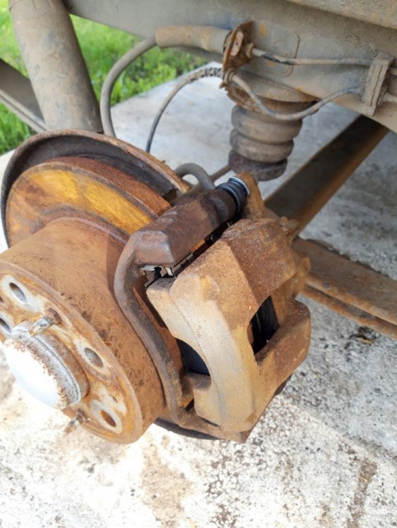

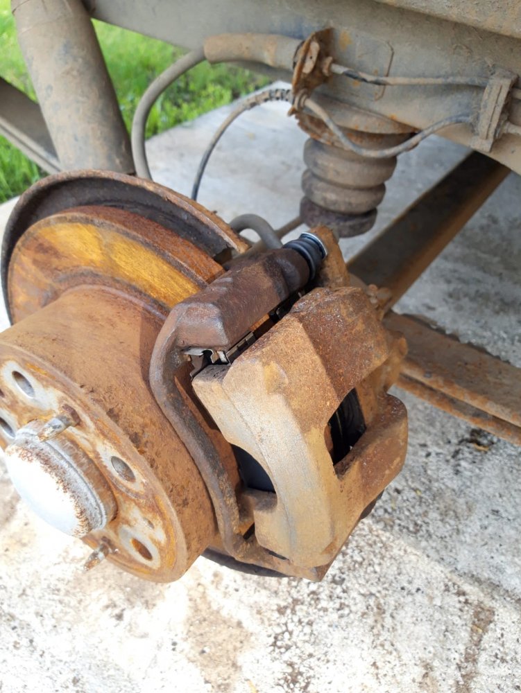

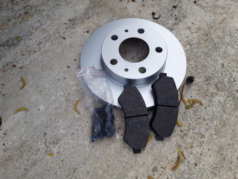

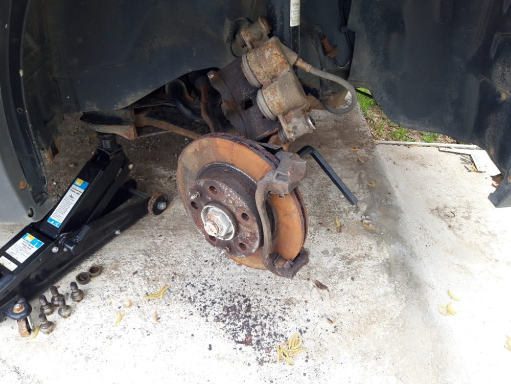

Alin Opran 2.471 Semnalează Publicat 23 Aprilie, 2021 Urmatoarea etapa a fost revizia franelor si inlocuirea discurilor si placutelor impreuna cu accesoriile acestora: 3 Distribuie această postare Link către postare Distribuie pe alte siteuri

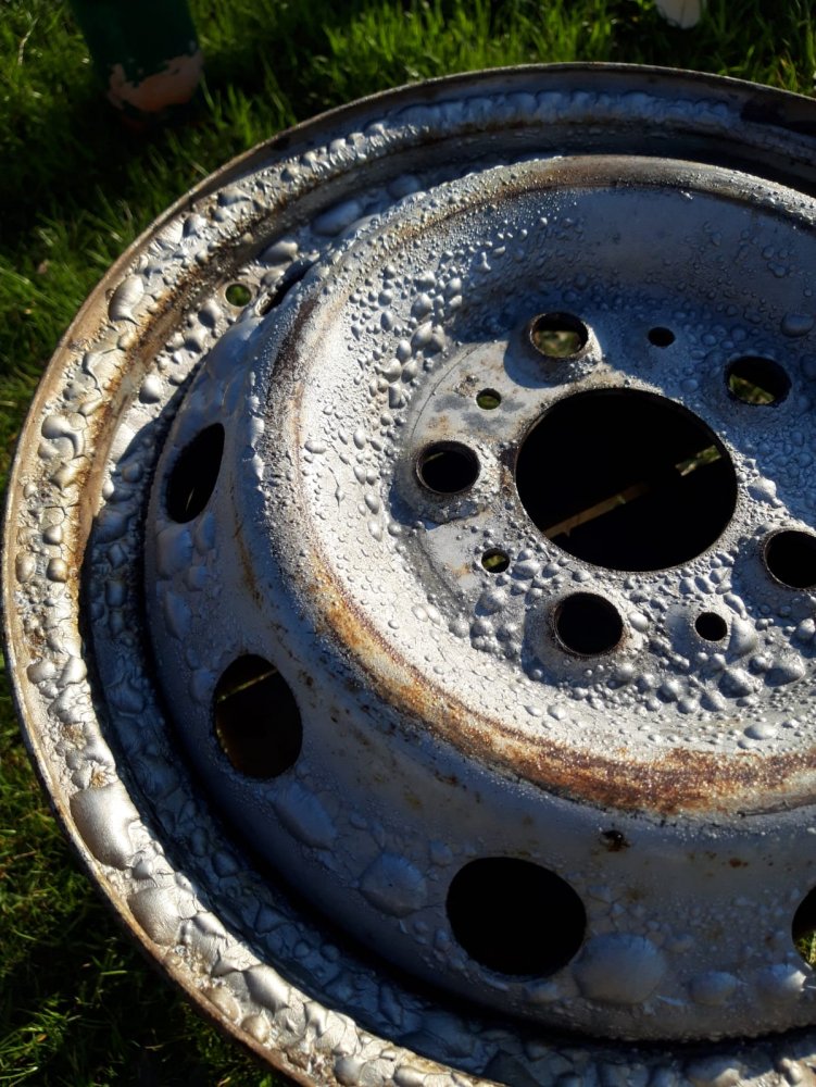

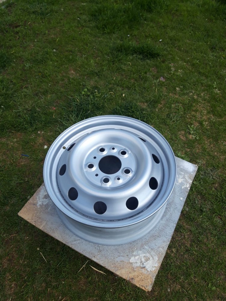

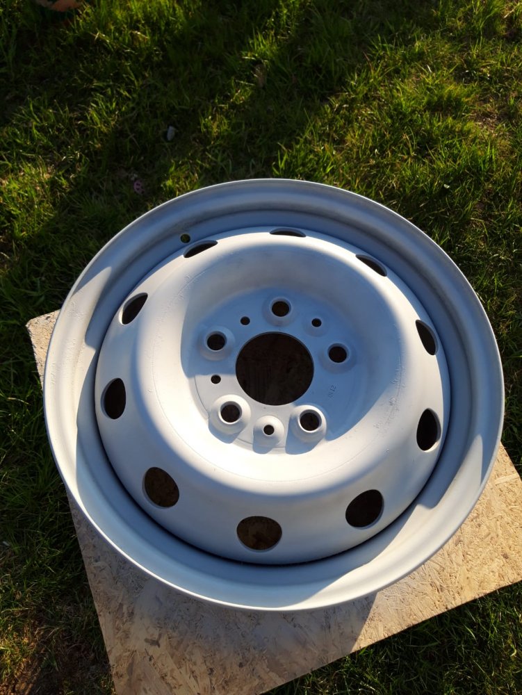

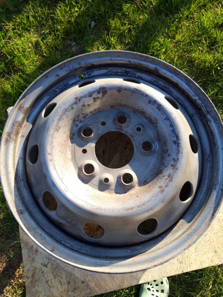

Alin Opran 2.471 Semnalează Publicat 23 Aprilie, 2021 Deoarece jantele prezentau rugina m-am ocupat si de ele: sablare, grunduire si vopsire. Am folosit si un spay care umfla vopseaua pentru o sablare mai usoara Dupa 15 min de actionat spray-ul de indepartat vopsea: Dupa sablare (a mai urmat o etapa de slefuire cu smirghel fin): Dupa grunduire: Ultima etapa, vopsirea: Aspectul final cu cauciucuri noi: 3 Distribuie această postare Link către postare Distribuie pe alte siteuri
Ovidiu-Betty 5.612 Semnalează Publicat 23 Aprilie, 2021 Cine știe... se pricepe❗ Făină treabă. Nu lași nimic la voia întâmplării. Se vede cu ochiul liber ca ești la V3. Spor și inspirație pe mai departe❗ 1 Distribuie această postare Link către postare Distribuie pe alte siteuri
Vlad Iliescu 559 Semnalează Publicat 23 Aprilie, 2021 Ce spray este acela care umflă vopseaua? Cât costă și unde se găsește? Îmi trebuie și mie pt gard. Mulțumesc. Distribuie această postare Link către postare Distribuie pe alte siteuri
Alin Opran 2.471 Semnalează Publicat 26 Aprilie, 2021 La 23.04.2021 la 19:11, Vlad Iliescu a scris: Ce spray este acela care umflă vopseaua? Cât costă și unde se găsește? Îmi trebuie și mie pt gard. Mulțumesc. Articolul este acesta. 2 Distribuie această postare Link către postare Distribuie pe alte siteuri
Vlad Iliescu 559 Semnalează Publicat 26 Aprilie, 2021 Multumesc mult. Distribuie această postare Link către postare Distribuie pe alte siteuri

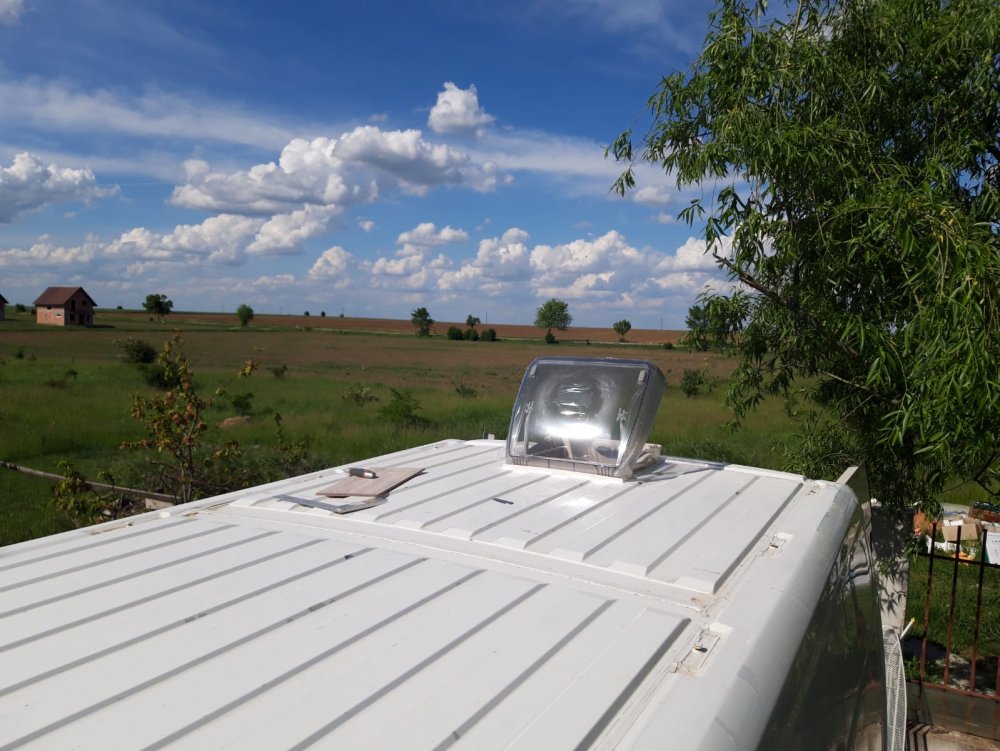

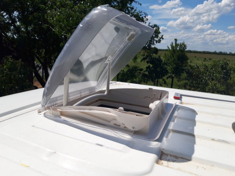

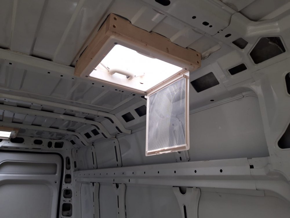

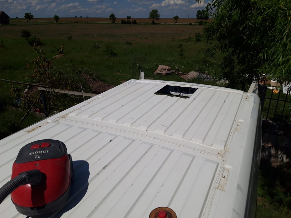

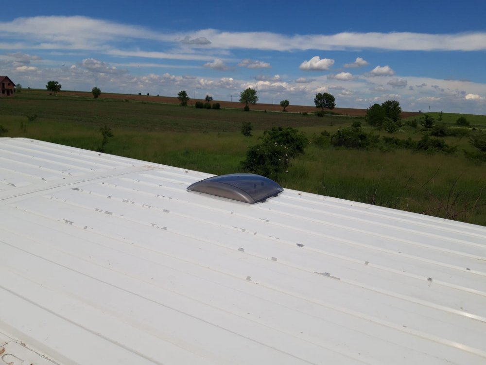

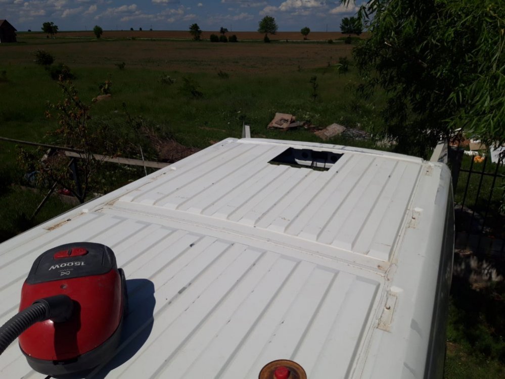

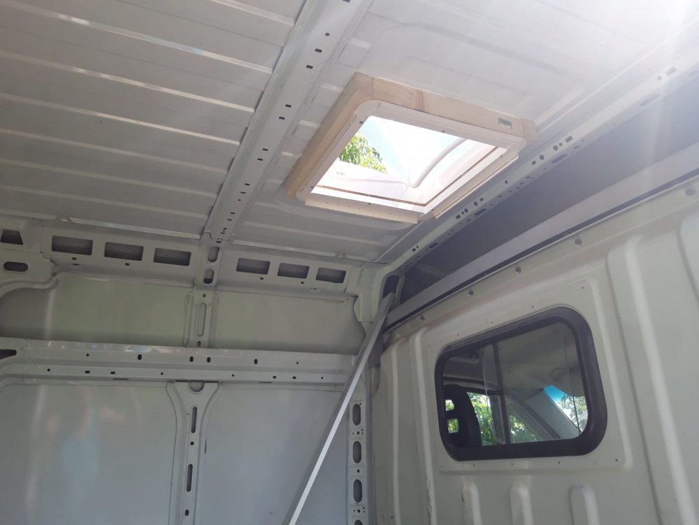

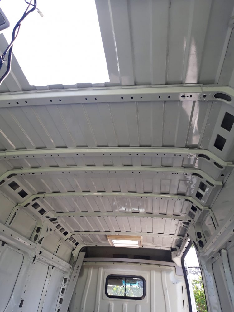

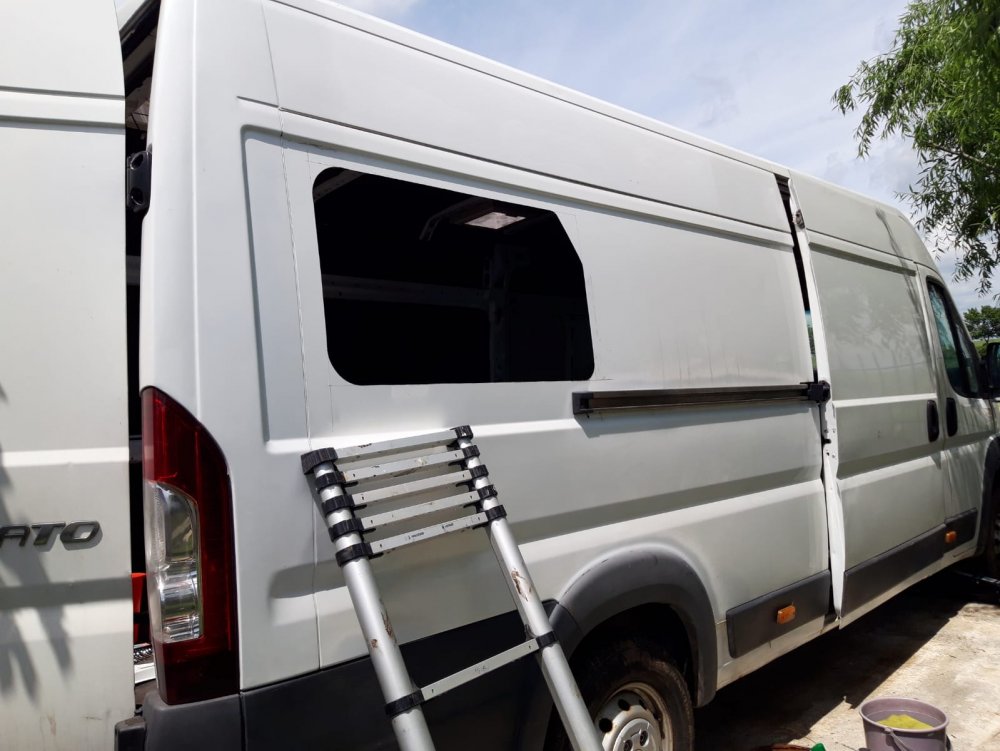

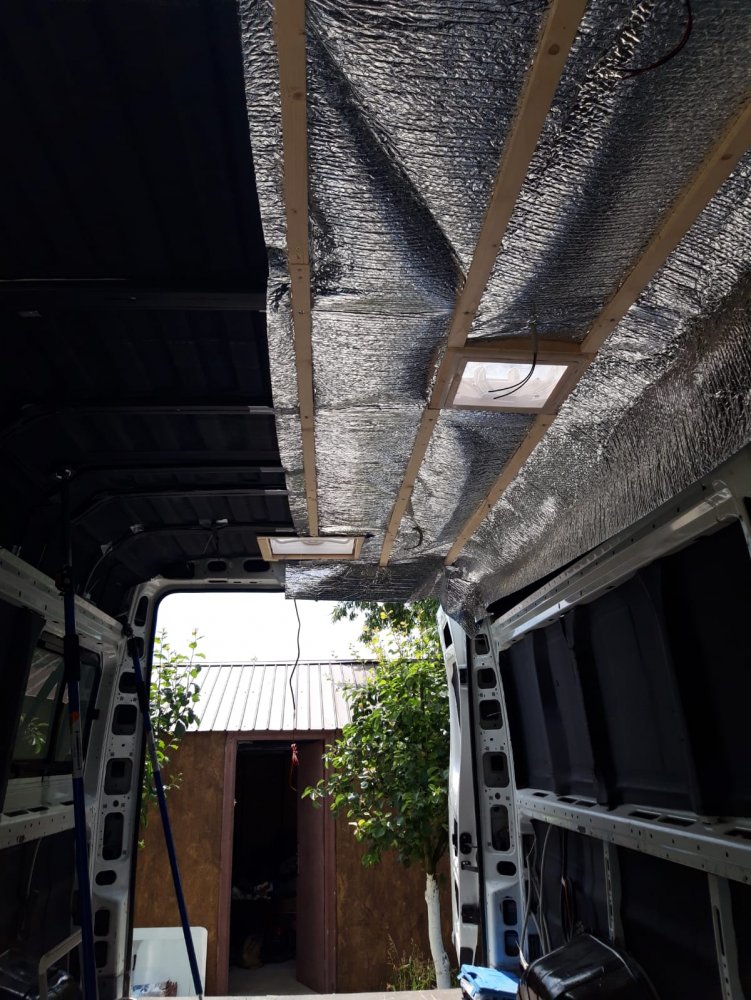

Alin Opran 2.471 Semnalează Publicat 17 Mai, 2021 Sambata 15 mai a fost ziua in care a debutat oficial conversia. Mi-am suflecat manecile si m-am apucat voiniceste de treaba Prima etapa este decuparea plafonului pentru trape. Am instalat 2 buc 40x40 cm si una mai mica, 28x28cm la baie. Pozitionarea trapelor este una in zona "livingului" si una in zona "dormitorului", spre spate. Etape au fost cele de acum clasice: decupare, smirgheluire margini, vopsire muchii. Am facut si clasica rama de lemn la interior masurata sa se potriveasca ulterior cu nervurile tavalui de 18mm (sipci de lemn uscat). Iata si ce a iesit: Urmatoarea etapa este accea de a monta panourile fotovoltaice, 1 x 120w, si trecerea cablurilor prin plafon. Cu aceasta operatie inchei lucrarile pe plafon si cobor la interior cu montarea izolatiei din Armaflex. 3 1 Distribuie această postare Link către postare Distribuie pe alte siteuri

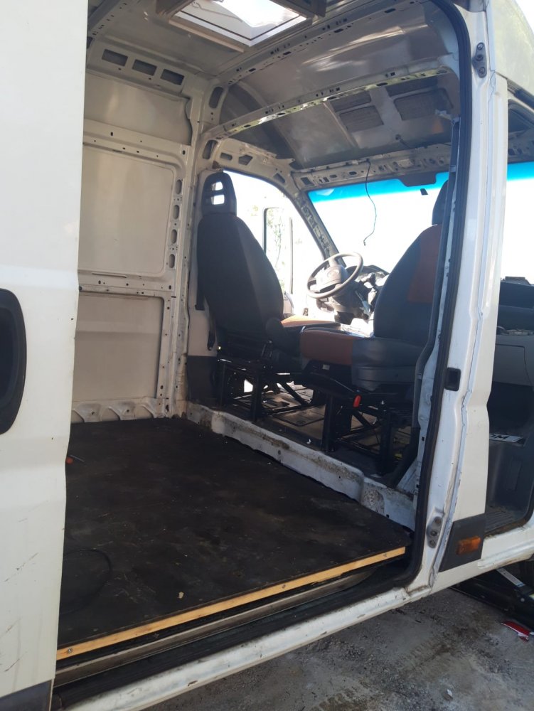

Alin Opran 2.471 Semnalează Publicat 8 Iunie, 2021 La 18/05/2021 la 8:08, Andrei Grigoras a scris: Nu dai panoul jos ? Spor la treaba! Trimis de pe al meu SM-A320FL folosind Tapatalk L-am dat jos si am montat un scaun de pasager Distribuie această postare Link către postare Distribuie pe alte siteuri

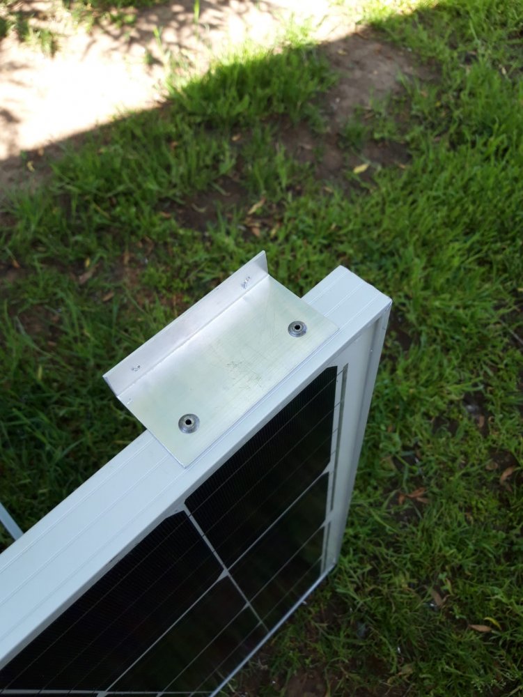

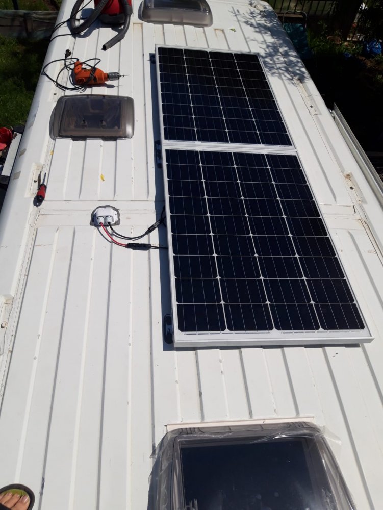

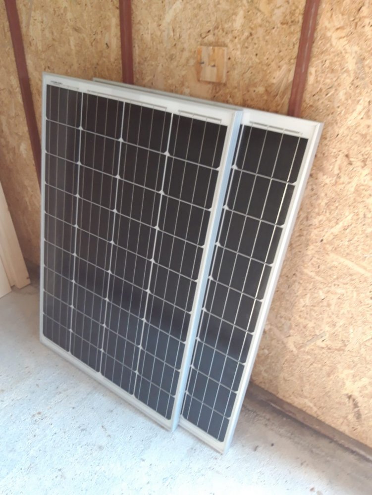

Alin Opran 2.471 Semnalează Publicat 8 Iunie, 2021 Nu am prea avut timp sa intru sa mai postez dar lucrarea de conversie a continuat. Nu in ritmul in care speram, ploile din ultima perioada m-au cam incurcat. Abea astept sa am hala proprie Dupa montarea trapelor au venit randul panourilor fotovoltaice, 2 bucati de 120w fiecare: Cu aceasta lucrare am incheiat cu plafonul si am putut sa ma apuc de interior 2 Distribuie această postare Link către postare Distribuie pe alte siteuri

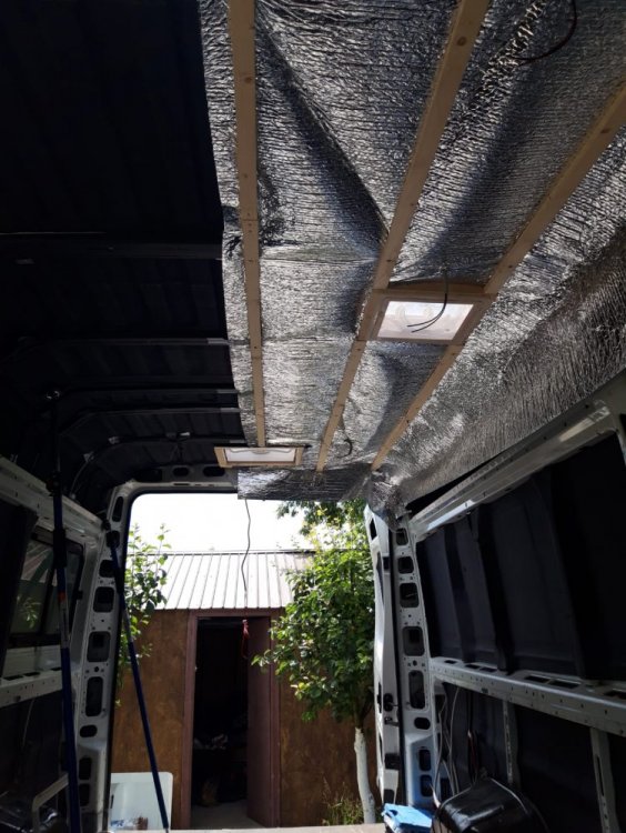

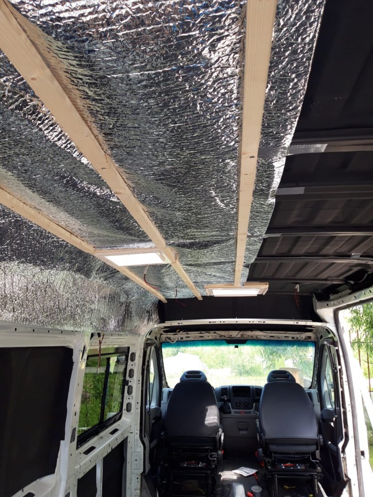

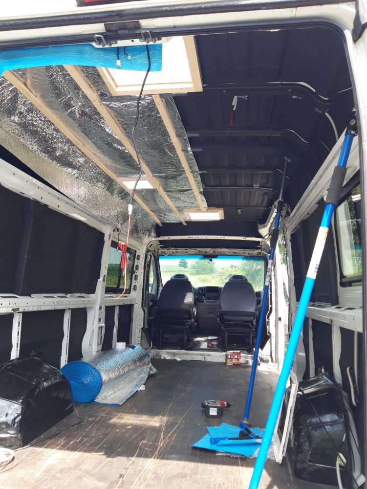

Alin Opran 2.471 Semnalează Publicat 8 Iunie, 2021 Interiorul a debutat cu lipirea insonorizantului. Am folosit ce am gasit local cu livrare direct la Letca Noua. Am achizitionat un pachet de 3, 5mp, dublu ca la V2. Sper sa fie si mai silentioasa A urmat montarea Armaflexului. Am optat pentru varianta de 6mm grosime, mi s-a parut suficient avand in vedere ca voi inchide spatiile cu bouble wrap aluminizat si voi avea perne de aer de 3-4mm: In aceasta faza traversele au ramas neacoperite ca sa montez intai piulitele nituibile de care se vor prinde traversele de lemn. Ulterior au fost si ele acoperite cu Armaflex. 1 Distribuie această postare Link către postare Distribuie pe alte siteuri

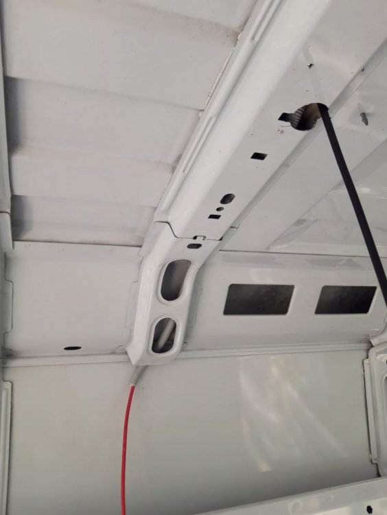

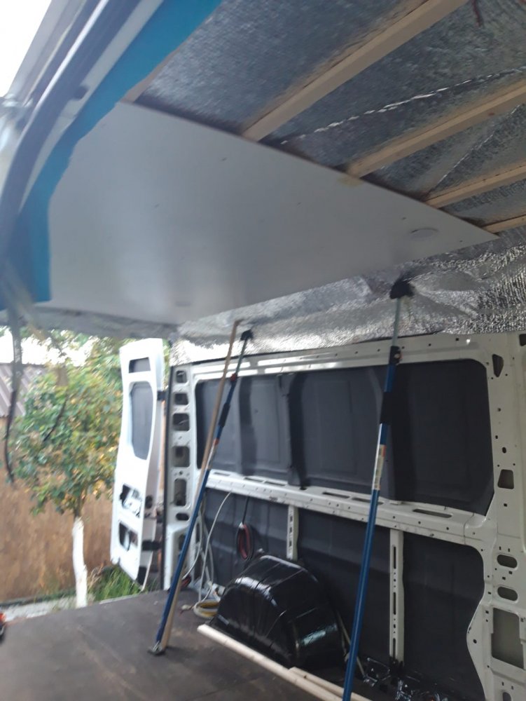

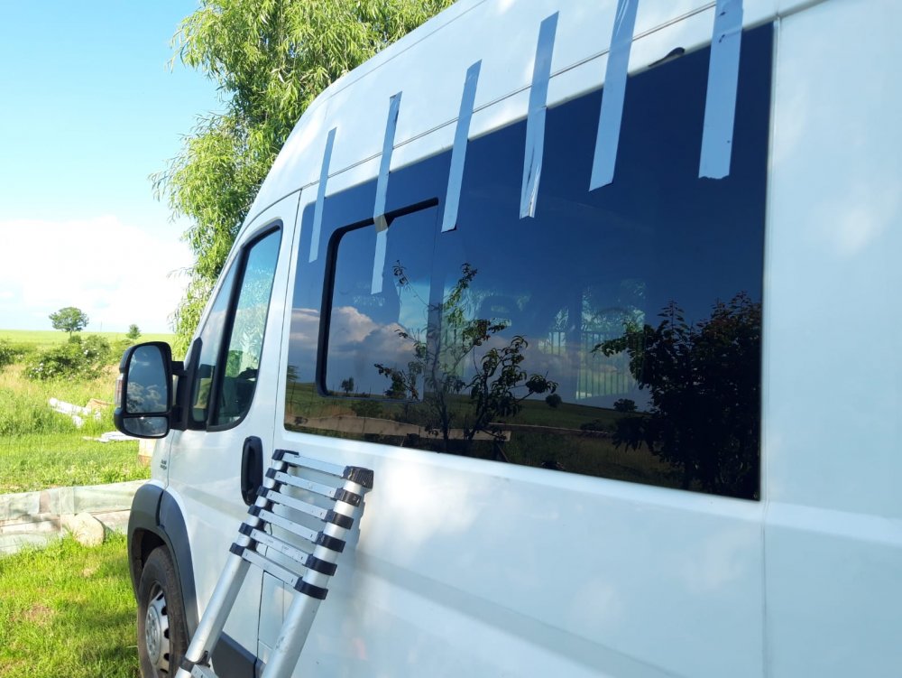

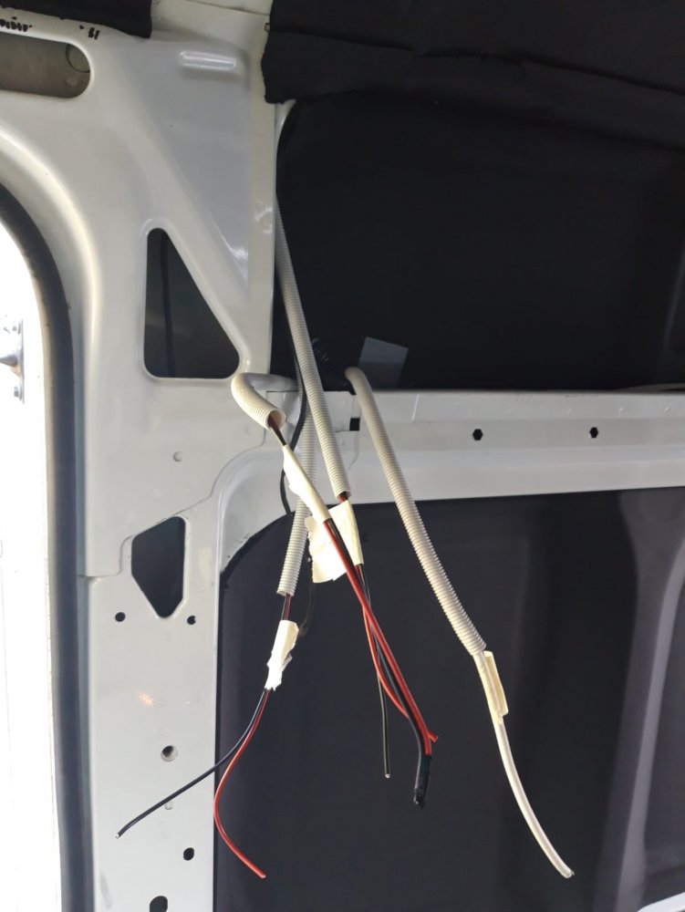

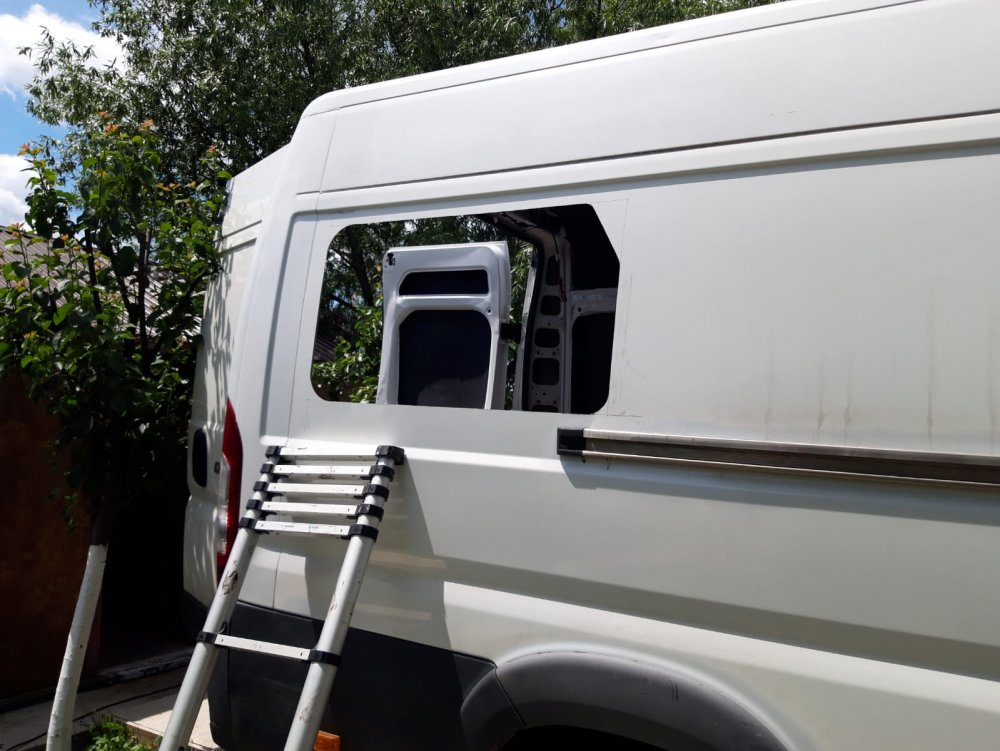

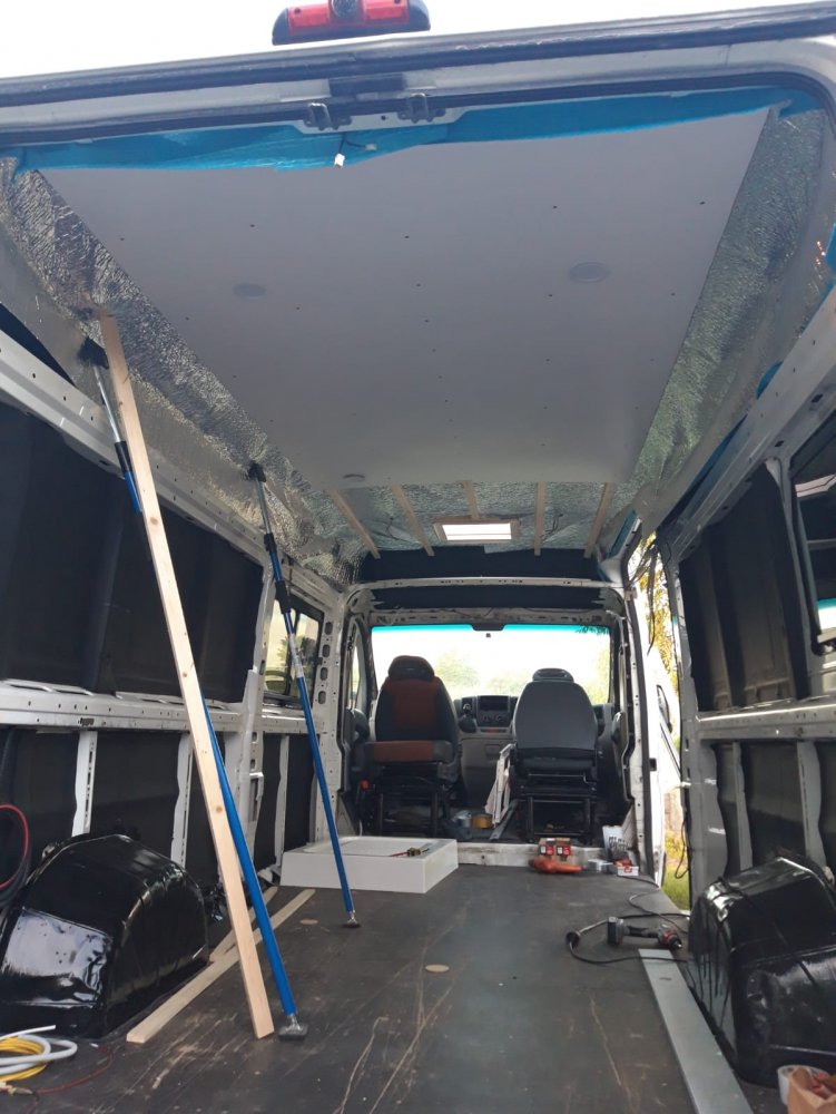

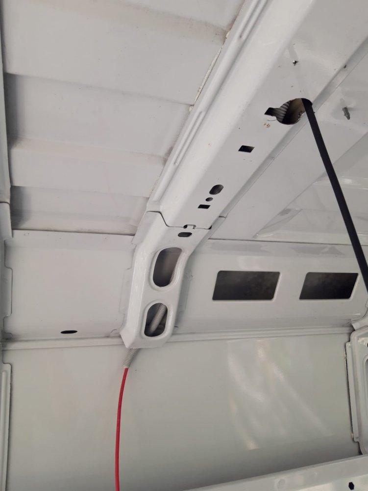

Alin Opran 2.471 Semnalează Publicat 9 Iunie, 2021 Continui sa expun ce etape de conversie am mai facut Dupa ce am finalizat cu montarea armaflexului mi-au sosit si geamurile. Doar 2 din 3, cel de pe usa culisanta se lasa asteptat. Inca nu ma incurca ca inca nu il am. Deci, daca tot au venit, am purces la montarea lor. Deacum o banalitate: taiat, dat cu primer, adeziv si punere pe pozitie Intr-o dupa amiza am tras si instalatia electrica pe 12V si 220V. Fata de alte conversii, de data aceasta am folosit conductor multifilar de 1, 5mm rosu/negru si, fiind subtiri, am folosit copex de doar 9mm. Astfel am putut sa trag cu usurinta prin ranforsari: Urmatoarea etapa a fost sa incep montarea tavanului. In acest scop am montat piulite nituibile de 6mm in coastele tavalui de care m-am prins cu reglete de lemn de 40x20mm pe lungime. Inainte de a pune regletele am inchis zona tavanului cu folie bule aluminizata: Ultima operatie a fost montarea fetei tavanului, HDF de 3mm alb lacuit si montarea spoturilor: Continuam, tineti aproape 4 Distribuie această postare Link către postare Distribuie pe alte siteuri
