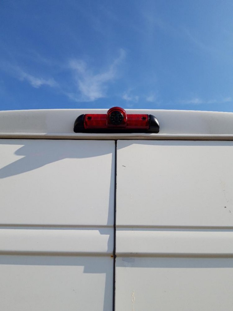

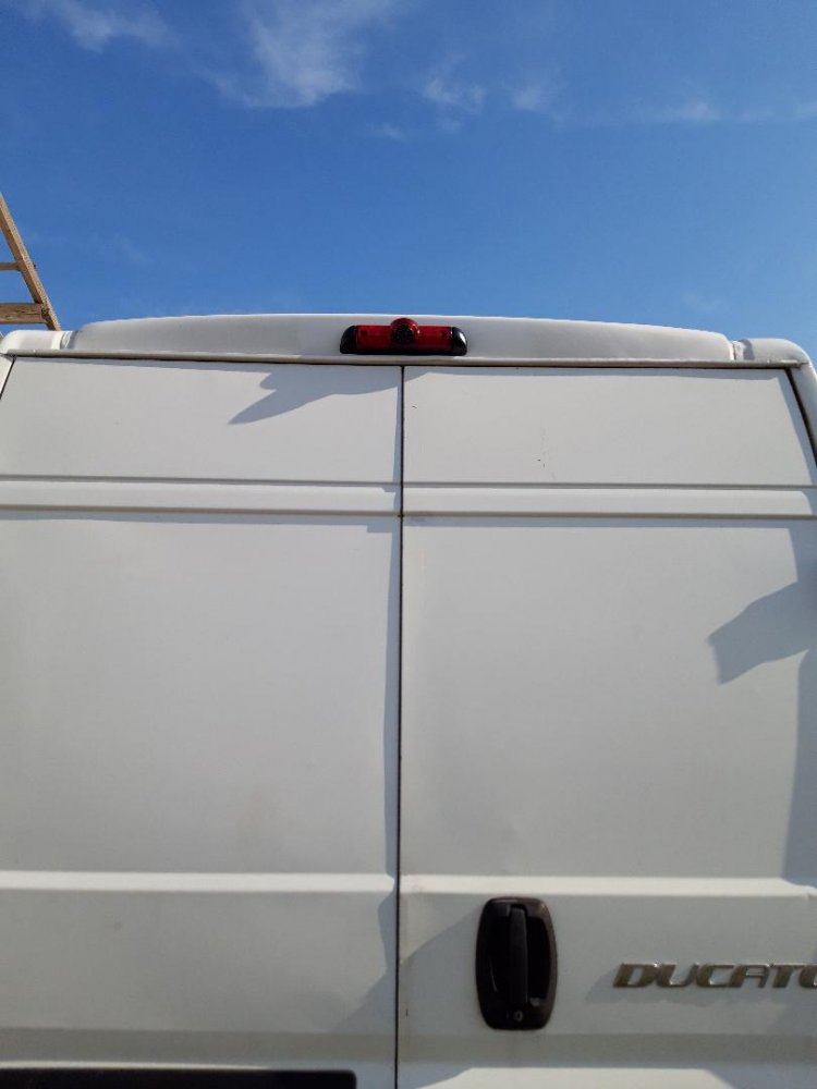

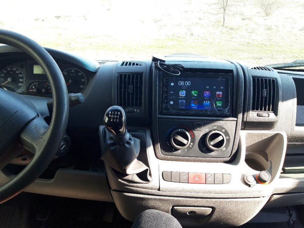

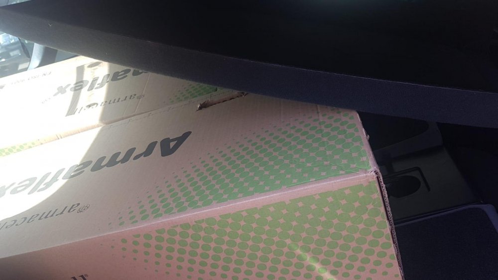

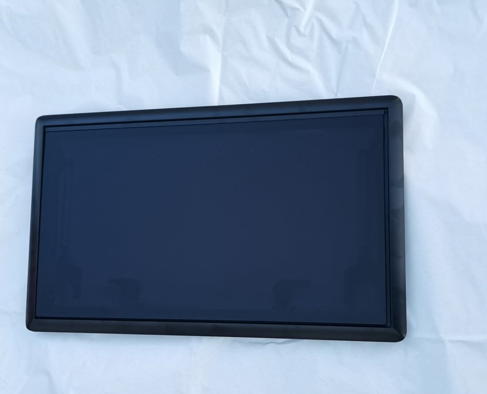

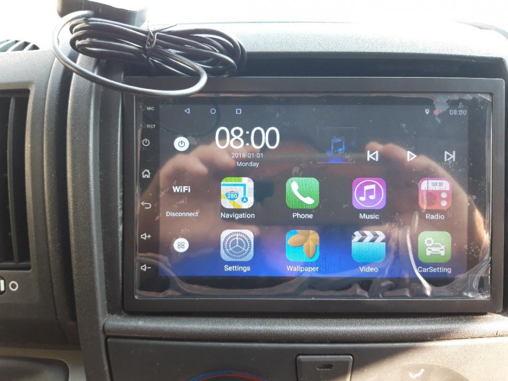

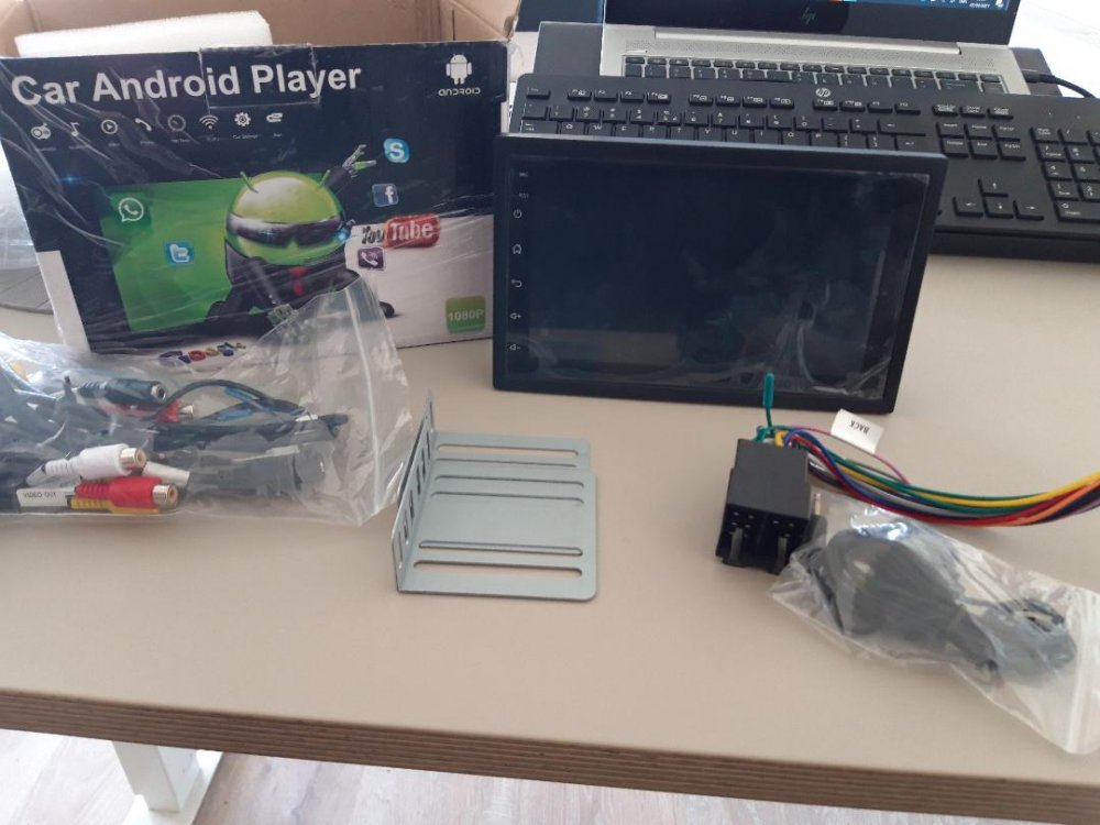

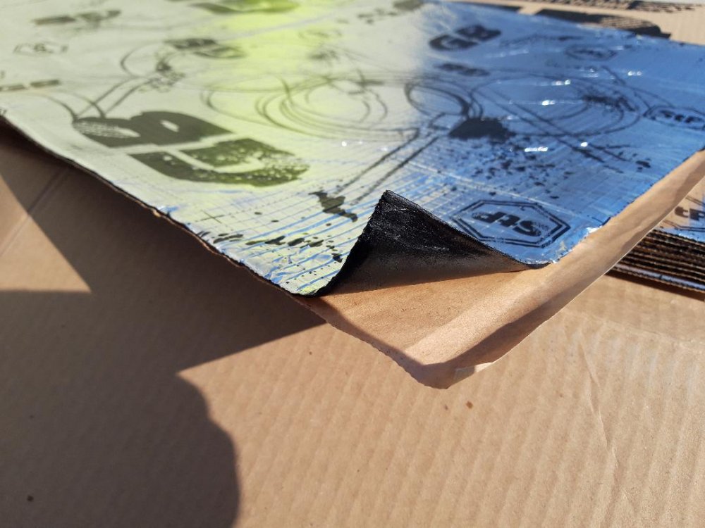

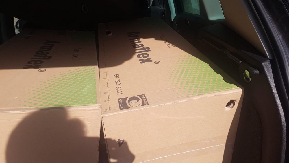

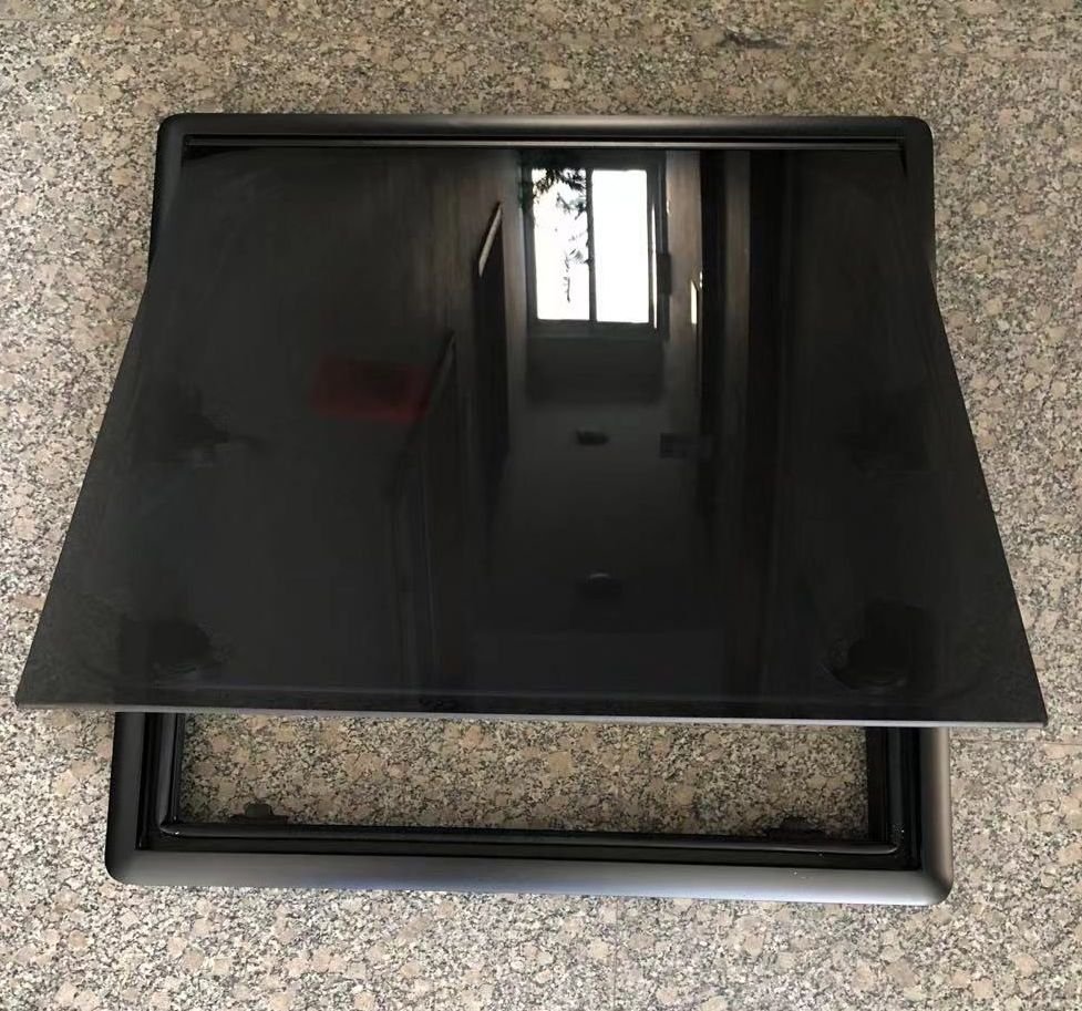

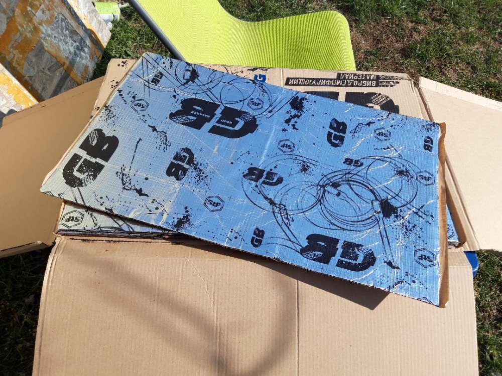

Alin Opran 2.471 Semnalează Publicat 5 Martie, 2021 Am inceput achizitia de materiale, in ordinea in care se vor monta. Sound deadening, 3.5mp la grosime 2mm: Armaflex, 30mp la grosime de 13mm Am luat si lautari plus camera pe spate dedicata Ducato: Comandat si geamurile. De data asta voi merge pe varianta acril dublu, cu rama si jaluzele interioare. 2 buc 900x500 mm, pentru fata, si 700x300 pentru dormitor: Urmeaza ca astazi sau luni sa comand trapele (2 mari + una mica la baie) astfel incat, la sosirea lor, ma pot apuca de taiat in caroserie 6 Distribuie această postare Link către postare Distribuie pe alte siteuri

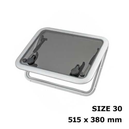

Alin Opran 2.471 Semnalează Publicat 12 Martie, 2021 La 08.03.2021 la 23:52, Ilie Minea a scris: Alin , am o fotografie cu o trapa cum imi doresc , care se deschide si are 3-4 cm grosime, dar nu stiu unde s-o gasesc. O am dintr-un clip.Ai un tel cu whatsapp?Am in tel. poza , dar nu stiu s-o pun aici, ti-o trimiteam pe tel , poate reusesti tu s-o gasesti. Mi-am facut temele si ti-am gasit. Sunt model pentru ambarcatiuni, avantajul este ca sunt din aluminiu nu din plastic: https://www.ebay.de/itm/Marine-low-profile-Boat-Hatch-Fenster-Porthole-Boot-Yacht-SIZE-30/124612180276?hash=item1d0376f934:g:wEMAAOSwEbhgQU6Z Spor la cumparat! 1 2 Distribuie această postare Link către postare Distribuie pe alte siteuri
