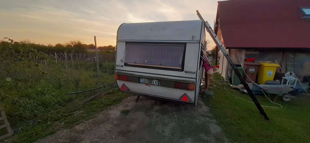

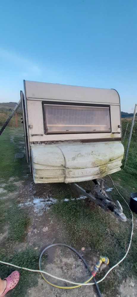

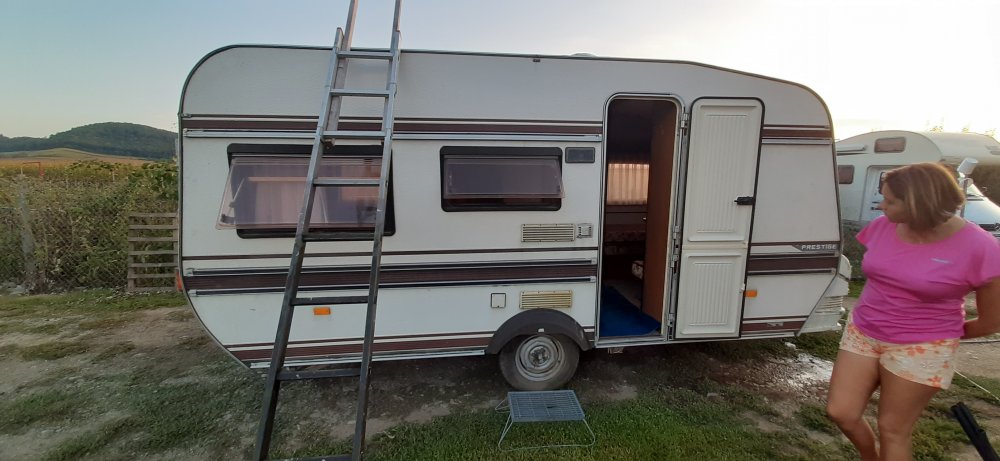

In luna septembrie am cumpărat o batranica pe care dorim sa o readucem la viata !!! Ne va lua ceva timp  si bani !😅20200916_192053.thumb.jpg.e4f2583e336635a0e42f21ae3316d536.jpg20200916_192053.thumb.jpg.e4f2583e336635a0e42f21ae3316d536.jpg20200916_192053.jpg
Modificat de Dan Rosu
Salutare și bine ai venit, spor la munca ca după câte se vede din poza aiuuulta nevoie, dar nu fii timid și spune mai mult despre rulotă, tine și ce dorești sa faci cu ea.
Dan Rosu
In anul 2020 am avut 5 iesiri in România cu o autorulota a unui prieten bun..noi suntem 4 pers, eu sotia si 2 copii, 15 si 13 ani. Pentru noi a fost o experienta minunata si autorulota, de aceea de 2 luni tot cautam si ne interesam sa ne luam noi una a noastra ( rulota) buget nu prea avem de aceea nu ne-am aruncat la una scimpa. Am gasit p rulota la un coleg de serviciu, care o tinea nemiscata de 10 ani...va dati seama la ce ne-am inhamat !!!🤣...dar spre norocul nostru avem spatiu unde sa o "lucram" .Am inceput prin a o demonta toata ..interior...podeaua era ff buna , fara infiltratii dar miros urat de statut ...am desfacut toate pernele, spslat, schimbat..igenizat..etc, acum sung in lucru cu instalatia electrica, doresc sa o pregatesc de off camping , panou, baterie...etc, dupz ce termin instalatia electrica vreau sa ii fac o remasticare...cam astea sunt țintele  mele..mi-ar prinde bine unele  sfaturi !!!🙏

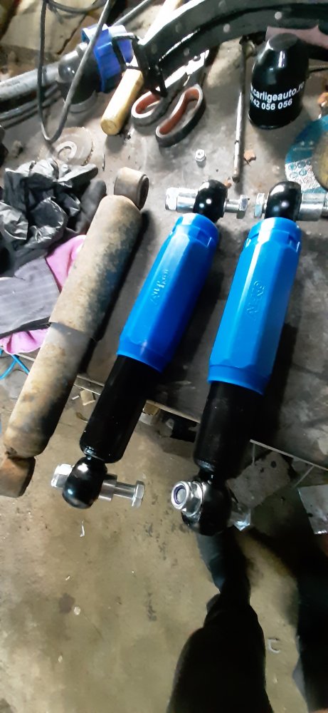

Felicitări, ai nevoie de cauciucuri noi, frâne noi, repulsorul cred ca trebuie sa fie și el schimbat, amortizatoare noi, șasiul are și el niște cauciucuri ce nu știu cum se cheamă în românește, îmi cer scuze, sigur și ele de schimbat. Asta în ce privește siguranța de mers pe drum, pentru interior las pe cei experți sa vorbească.
Salutare @Dan Rosu:salutare!: Daca nu ai probleme cu infiltrații ai mare noroc! Verifica atent conductele de gaz, și partea electrica,   poate sa ai surprize mai ales la cablajul exterior. Frânele amortizoarele, cauciucurile trebuie verificate schimbate! Remasticat cel puțin trapele și hornul de la sobă. Dezinfectat rezervorul și conductele  de apă! Succes!!!

@Fejer Antal -scz .ca intervin fratilor am o rulota din UK dar sincer nu are amortizoare si banuiesc ca are bare de torsionare.
Așa este @Teo Raducanuunele rulote englezești nu au amortizoare! Însă se poate pune ulterior pentru a îmbunătăți caracteristicile de tractare.

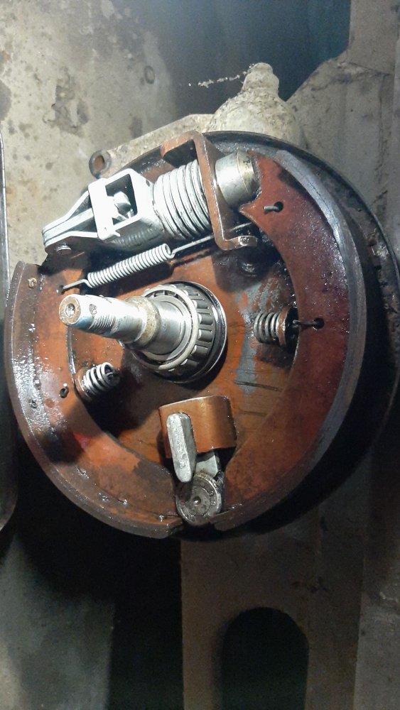

@Fejer Antal @Fejer Antal @Fejer Antal multumesc de sfaturi, imi prin bine...cand am inceput sa o desfac am constatat următoarele probleme, frigiderun nu functiona, nu aveam 12 v in rulota, mirosuri. Etc. ..frigiderul din povesti cu un prieten pasionat de rulote, mi-a spus sa il dau jos si sa il las intors o zi, dupa care lam slimentat ls priza si a FUNCTIONAT !!😉 de asemenea ai dreptate, trapele erau praf !!! Le-am dat jos si am comandat noi.  Gurile de ventilatie le-am schimbat si pe ele. Am comandat si am primit 2 caucuucuri noi (c-uri )de 165/80/R13C. Jentile le-asi schimba ...dar ms mai gandesc daca nu le sablez si le pun capace.cafranele sunt bune deoarece am trecut testul ITP dups ce am luat-o. Dar parca asi svhimba si frane si am vazut defesubt un telescop, oare voi gasi telescospe, deoarece am uitat sa spun...batrana este din 1984 😜. Am cumparat parchet din vinil cu clic si il coi monta dupa ce termin instalatia electrica  si remasitcarea.  Vas de veceu nu am avut ..asa ca am luat unul portabil...cand ajung la soba, am sa scriu in continuare ...seara faina  tuturor

@Fejer Antal -am inteles , imi poti recomanda cateva tipuri de amortizoare-2-3 multumesc.
45 minute în urmă, Teo Raducanu a scris:
Este doar un model, cel potrivit pentru greutatea maxima a rulotei. AL-KO are 3 culori, in functie de greutate, Knott si altii nu stiu. Gasiti chiar pe Exis, Motorhome, Piese rulote etc.

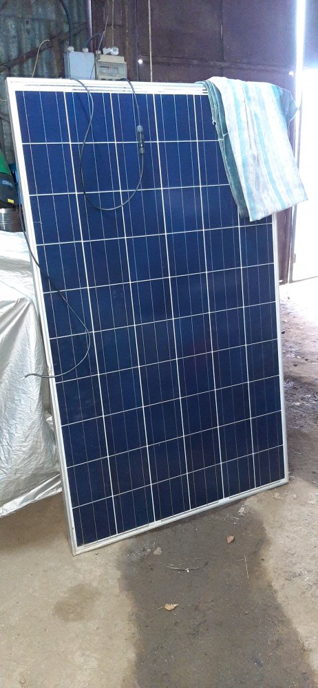

Am o întrebare, doresc sa montez un panou solar pe rulota si nu stiu cum asi putea sa il prind pe plafon, deoarece am observat ca plafonul este din tabla, dupz care vine izolația de polistiren si plafonul din placaj subtire...dimensiunea panoului este de 160x70 cm. ..Ma gandesm sa pun pe margini la panou niste coltare de tip L si sa le lipesc cu un adeziv puternic de plafon,   credeti ca ar fi ok ? Aceasta solutie ?
Salutare @Dan Rosu
 Daca cauti aici pe forum, găsești răspunsul la întrebarea ta!
PS: Recomand sa folosești suporții dedicate pentru instalarea panoului fotovoltaic pe rulota, pe care să lipești cu adezivul dedicat de la Sika!
Salutare @Dan Rosu si spor la treabă!
Aruncă un ochi aici, in acest topic, sau aici și sigur vei găsi mai multe răspunsuri și soluții la toate intrebările tale referitoare la panoul fotovoltaic! :salutare!:

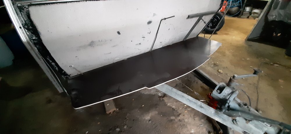

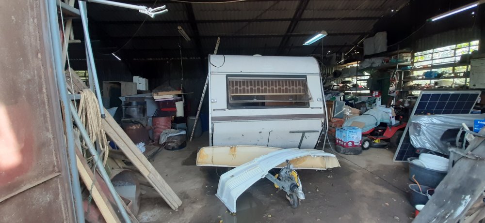

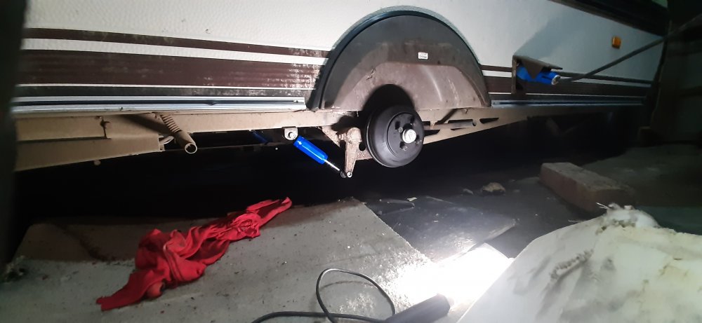

IMG-20201028-WA0033.thumb.jpeg.118594f42c0d304afda5be7a63bb2760.jpegIn continuarea acestui subiect, va mai spun  ce am mai lucrat la reconditionarea rulotei: am reconditionat rotile, montat anvelope noi, am inlocuit baza cutiei din fata, am inlocuit telescoape, urmeaza sa incep montarea instalatiei electrice interioare...
Florin Smolnicki
Bravo, @Dan Rosu!!!
Se vede că ești băiat harnic, muncitor și priceput! Felicitări! :salutare!:
Nu vreau să fiu rău cu tine, nu vreau să te sperii, dar mi se pare că te-ai înhămat la ceva greu, mult de muncă și foarte costisitor.
Nu vreau să te descurajez, calculele le vei face tu singur și tot tu vei găsi răspunsul exact.
Și eu am avut o vechitură de rulotă (din 90) pe care o tot reparam. Mă săturasem să tot repar la ea. La fiecare ieșire aveam de făcut câte ceva. Tot timpul se strica ceva la ea. Și dacă nu se strica, se înfunda hornul de la frigider, trebuia scos afară frigiderul, curățat și tot aveam de lucru.
Căram o ditamai geantă/ trusă de scule după mine. Aveam în acea trusă scule pentru reparat jumătate de casă: electrice, gaz, chei, de toate. Cred că geanta cântărea în jur de 20 de kilograme. :default_109:
Eu sunt foarte curios: cât vor ajunge costurile reparațiilor, la final?
Nu vreau să te descurajez. Fiecare este liber să facă ce vrea.
Bucuria, mândria, mulțumirea finală sunt întotdeauna nemăsurabile!   :salutare!:
Dacă nu ai cumpărat încă panoul fotovoltaic (nu am înțeles clar dacă îl ai deja sau nu), aș îndrăzni să îți sugerez un panou fotovoltaic flexibil. Eu l-am luat de la cineva de la Craiova, de pe OLX, l-am lipit pe (noua) rulotă și sunt foarte mulțumit de el. Mai mult decât suficient!!! Panou fotovoltaic flexibil, 100 W - 400 Ron + vreo 20 de lei (cred) transportul. La vechea rulotă am avut un panou fix, prins pe bare de aluminiu, complicat și mult de muncă.
La noua rulotă, în câteva ore am prins panoul cu silicon pe tavan și am rezolvat problema.
Puțin, relativ ușor și repede de lucrat, economic și foarte estetic.
Nu îți mai spun că de jos nici nu se vede că am pe rulotă panou fotovoltaic.
Sunt „jmecher”, nu-i așa? :coffee:
Firele le-am trecut prin fosta antenă de televizor la care am renunțat. La televizor nu prea mai apuc să mă uit.
Sper că ți-am putut da o idee bună. Sunt foarte curios cum vor evolua lucrările. M-am și abonat la topicul deschis de tine. Din astfel de lucrări se pot învăța foarte multe lucruri frumoase și utile. Te afli într-o comunitate frumoasă, cu oameni minunați care întotdeauna te vor ajuta cum vor putea mai bine.
Spor la treabă și Doamne-ajută!
PS 1. Atașez și o fotografie cu „lucrarea finală”.
PS 2. Nu mă laud! Barca nu este a mea. Este a unui prieten al cumnatului meu. :default_big_grin: Nu am avut o altă fotografie mai bună pentru exemplificare.

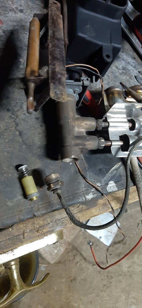

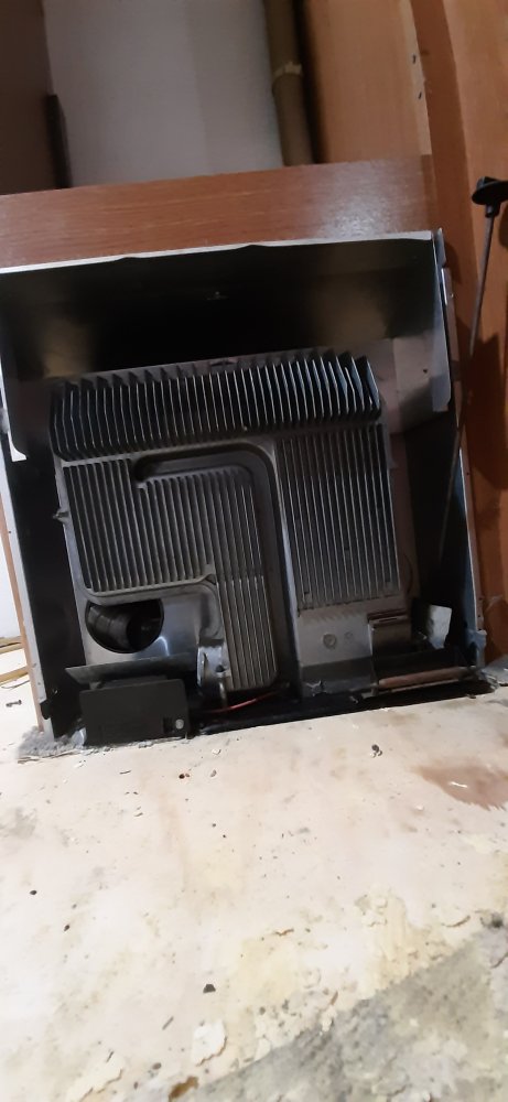

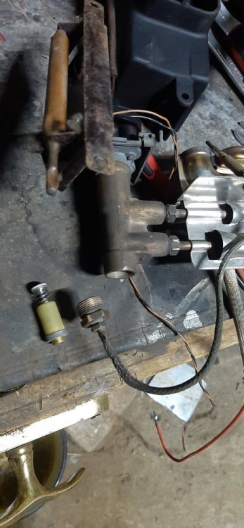

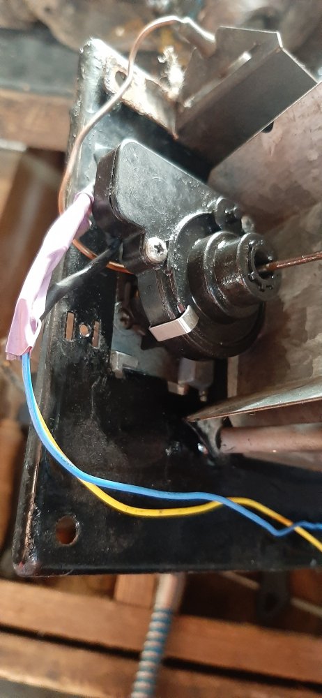

Buna seara, in continuarea muncii.mele de reconditionare, m-am apucat de soba Truma SL 3002/3. Pentru inceput am conectat butelia la sistemul de alimentare al rulotei, am deschis  robinetul general si am alimentat cu gaz soba. Pentru pornire am rotit butonul termostatului, a pornit ventilatorul (220v) am rotit butonul de temperatura de pe soba si a pornit flacara, dar fara sa aprinda gazul ! Am asteptat vro 5 min deoarece probabil era aer pe conducta, dar numic, prin gemuletul sobei vedeam scanteia dar nu intra gaz in ea. Am hotarat sa o desfac sa desfund toate orificiile prin suflare cuvare comprimat si cu contact-spray. Am desfundat toate orificiile am curatat tot si le voi asambla pentru proba. Verificând fiecare orificiu am constatat ca in locasul termo-magnetului daca strang surubul la maxim nu da drumul la gaz ptr flacara de veghe. Intrebare ? Cum se regleaza acest termo-magnet sau cum imi dat seama ca termocupla nu functioneaza ? VA MULTUMESC FOARTE MULT !!!
Nota- am urmarit toate postarile in domeniul incalzirii, dar nimeni nu am gasit sa vorbeasca de termo magnet sau de termo cupla...
Dan Rosu

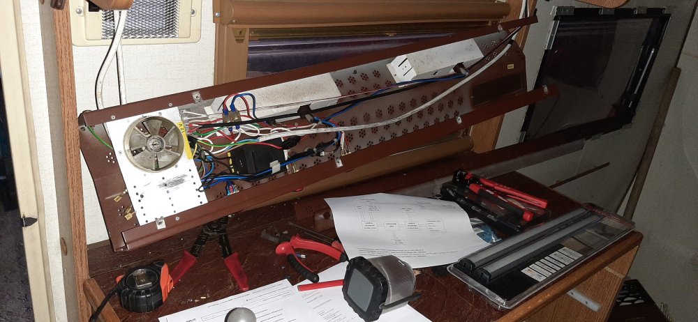

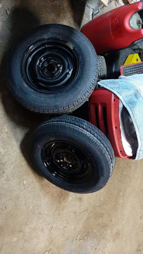

In continuarea reconditionarii rulotei mele, va mai impartasesc ce am mai  făcut. De la ultima postare mi-am raspuns singur la întrebările  puse la postarea anterioara ( adica componentele nu sunt stricate respectiv termocupla si termo-magnetul, ele sunt ok ). Astăzi  am reusit sa echipez soba cu toate piesele desfacute si curatate, ( am inlocuit si firele de la aprinzator, deoarece dadea scanteie dealungul firelor, probabil din cauza ca erau fire vechi si pe alocuri protectia era compromisa,   am montat-o inapoi pe rulota dupa  care am facut proba...si nu mica mi-a fost mirarea ca s-a aprins doar flacara  de veghe. :default_doh:.. problema a fost ca scanteia nu se oprea,   mergea incontinu, asa ca am decuplat bateriile si am lasat soba sa mearga cu comutatorul de caldura la maxim. Dupa appr. 15 minute.. .surpriza ! S-a aprins si arzatorul mare si soba a inceput sa mearga la capacitate maxima. ( am inceput sa zambesc 🤗)Am lasat-o sa mearga 30 min timp in care am verificat toate etanseitatile sa fie ok.  Cel mai mult ma bucura faptul ca in viata mea nu am mai pus mana pe asa ceva si din fericire si rabdare si mai mult faptul ca am citit multe postari pe aceasta tema AM REUSIT !!! Mai ramane problema  cu scanteia ...sa vad de ce nu se opreste! Pun cateva poze  la cele  prezentate ( acum ma gandesc mai bine...oare aceste chestiuni trebuia sa le prezint in alt topic ? :default_doh: daca da, va rog sa imi atrageti atentia, eu gandindu-ma la faptul ca tine de reconditionarea rulotei la care lucrez...seara faina tuturor ! PS. Maine ma voi ocupa de frigider, sa vad ce pot face ...si cu el...20201105_140017.jpg.9d1e75026b83fef8d57c2fcb62a53c12.jpgsa il curat si sa il probez ( dupa 10 ani de inactivitate) !:default_109:
