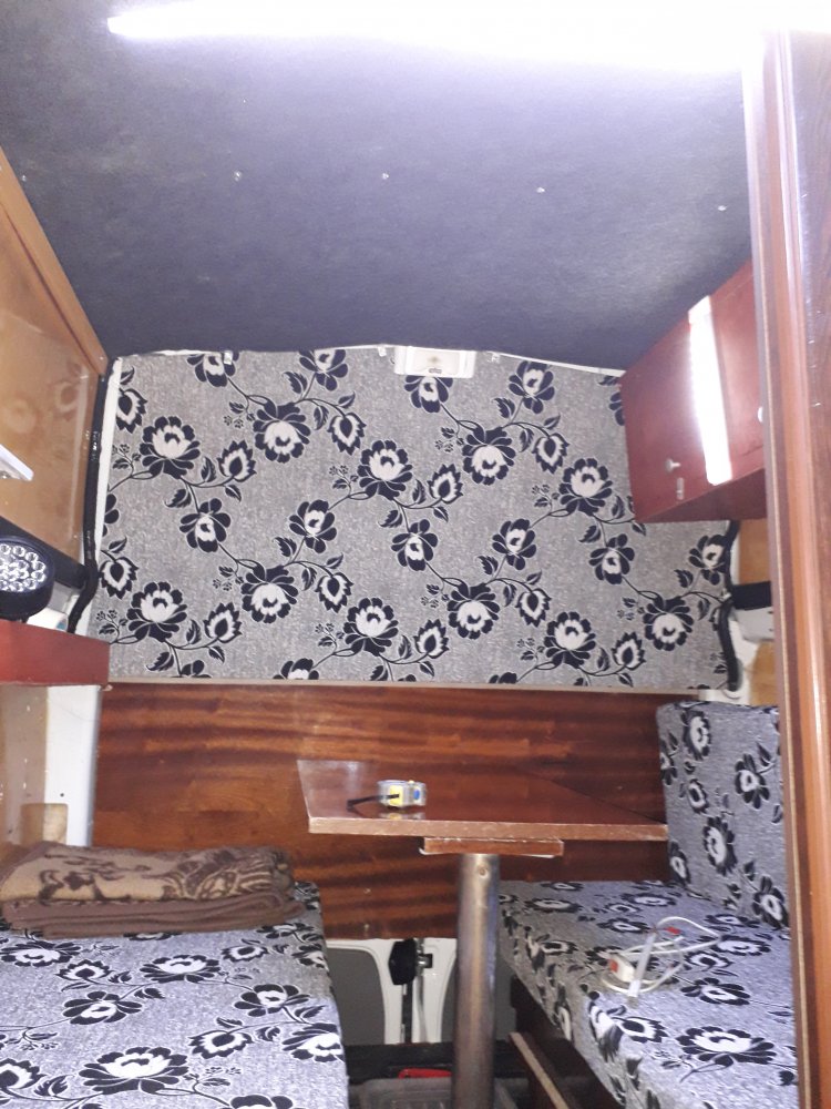

:salutare!:Buna ziua.Multumesc foarte mult pt, aceste informatii.Eu nu am dat jos peretele despartitor si nu intentionez sa o trec la M1.pot ave aprobleme in
situatia asta.Va multumeasc anticipat pt. raspuns. Sa aveti o zi buna si multa sanatate.

... Eu nu am dat jos peretele despartitor si nu intentionez sa o trec la M1.pot ave aprobleme in situatia asta.
 Nu, atata timp cat nu ati facut modificari constructive/structurale.
Aveti panoul la locul lui. Dumneavoastra o folositi de marfa. Nu cred ca va poate imputa nimeni faptul ca transportati mereu aceeasi mobila. :))
Posibil la ITP sa nu mai corespunda greutatile pe cele doua punti

:salutare!:Hristos a Inviat.Multumaesc mult pt. raspuns. Cu bagaje cu apa etc. sunt sub capacitate, iar la ITP nu au zis nimic.Sanatate va doresc si sa aveti o zi buna.:noroc:
