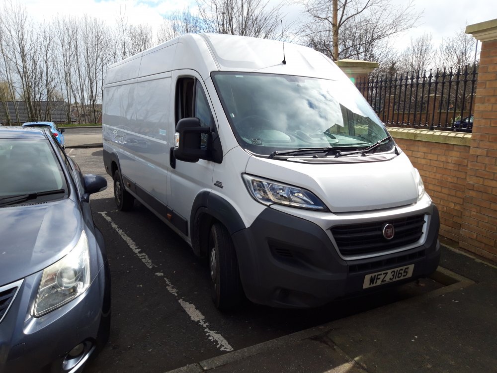

Iata ca apare un nou topic de conversie, al doilea la mine, de aceea l-am intitulat si V2. O parte dintre voi au aflat/citit ca Mercedesul l-am vandut aici in Irlanda si cum am prins gustul conversiilor am zis sa-mi fac mana si pe Ducato.
Deci pun piatra de temelie a celei de-a doua conversii aici in forum prin a posta primele poze cu utilajul achizitionat.
Detaliile tehnice:
- Inmatricutat in aprilie 2015, deci are fix 5 ani
- km sub 100 mii
- model xlwb L4H2 avand zona cargo L/l/h 412/187/193 cm.
- motorizare 3.0 cu 160 cp
In momentul de fata se afla in Irlanda de Nord (de unde l-am cumparat), urmeaza sa-l aduc in Dublin dupa ce rezolv cu asigurarea.
La inspectie nu a prezentat probleme tehnice, pe exterior cateva probleme cosmetice pe care le voi trata cu seriozitate.

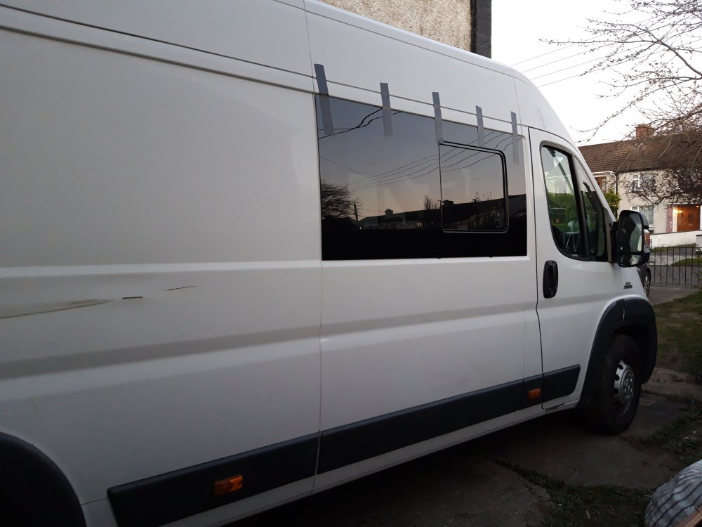

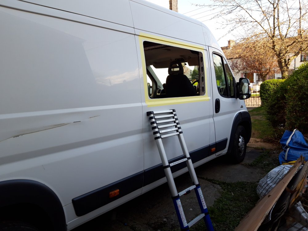

Primul pas a fost sa comand geamurile, 2 laterale cu deschidere si 2 pe usile din spate. Toate cu tenta fumurie 80% as cum le-am avut la Sprinter.

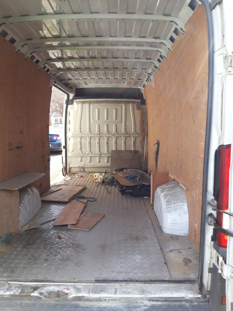

Am rezolvat cu asigurarea (30 zile pe numar de UK) asa ca duminica am adus vanul acasa.

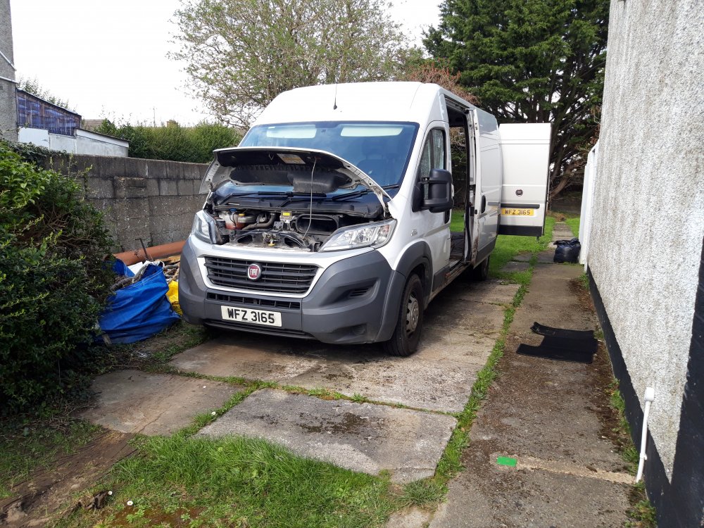

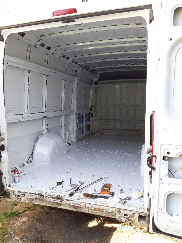

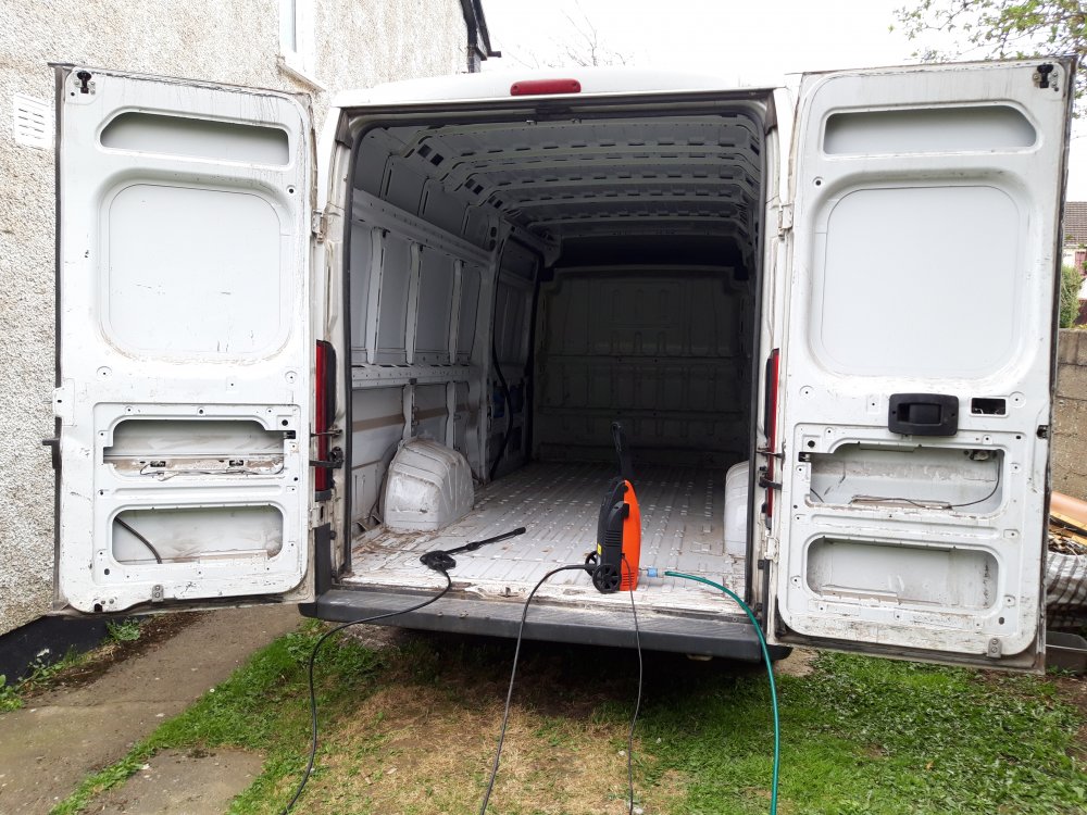

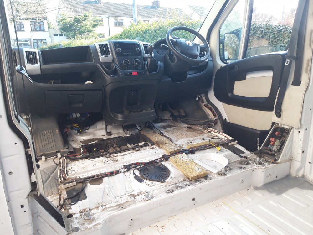

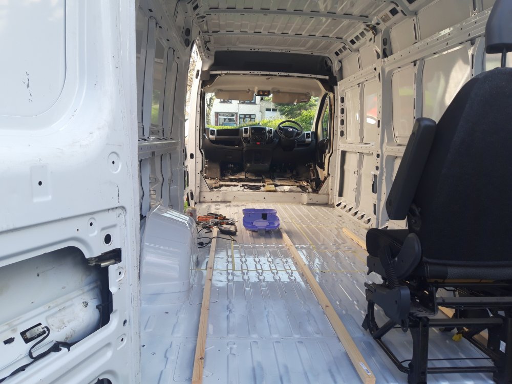

Ieri m-am apucat serios de treaba in a-l pregati pentru conversie asta insemnand scoaterea placajelor de pe laterale si a podelei urmat de un spalat serios cu apa cu presiune. Desi este din 2015 ma asteptam sa gasesc zone cu rugina din cauza ca aceste vanuri sunt folosite la munca, se car diverse cu ele si proprietarii nu au grija de ele. Al meu a fost proprietatea unei companii de manufactura electrice (cabluri, etc) astfel ca nu am avut suprize in ceea ce priveste rugina dar am avut o surpriza placuta constatand faptul ca tabla caroseriei este galvanizata :OK: iar putinele zone cu rugina gasite prin colturi este defapt rugina de suprafata. Sunt tare incantat de acest fapt.
Ce nu mi-a placut deloc este faptul ca panourile nu au nici un fel de insonorizare, este tabla goala :nedecis: asa ca voi incepe cu a pune "sound deadening", acele foi autoadezive grele care vor atenua zgomotele.

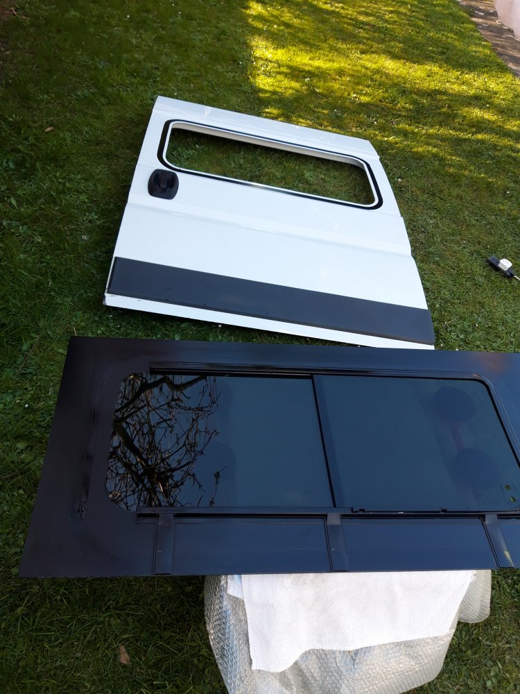

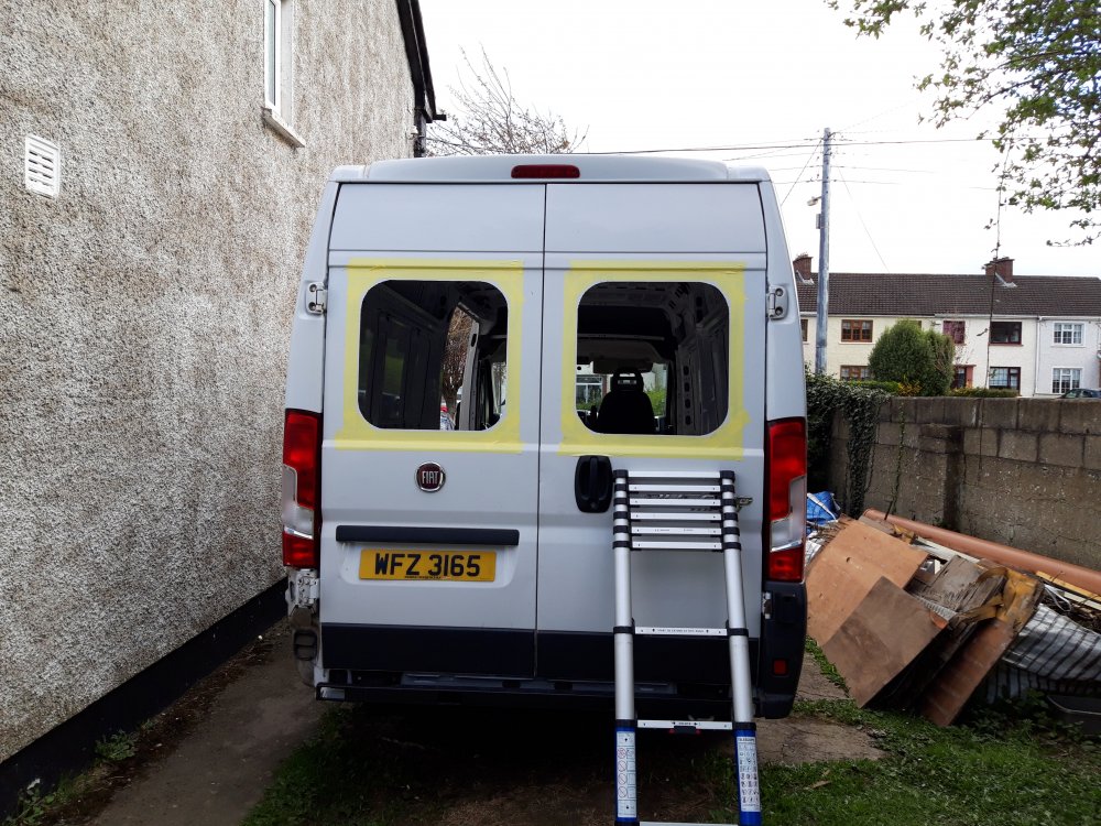

Momentan am comandat doar geamurile, 2 pe laterale cu deschidere prin culisare orizontala si 2 fixe pe spate. Pana nu merg cu ea la inspectie pentru verificare in vederea inmatricularii in Irlanda nu pot face nici o modificare dar pot lucra la podea, sa montez trapele si panoul fotovoltaic si montez atenuatoarele de zgomot pe tabla. Cam atat :salutare!:. Sper sa rezolv cu inmatriculatul pana la sfarsitul saptamanii, este doar o formalitate.

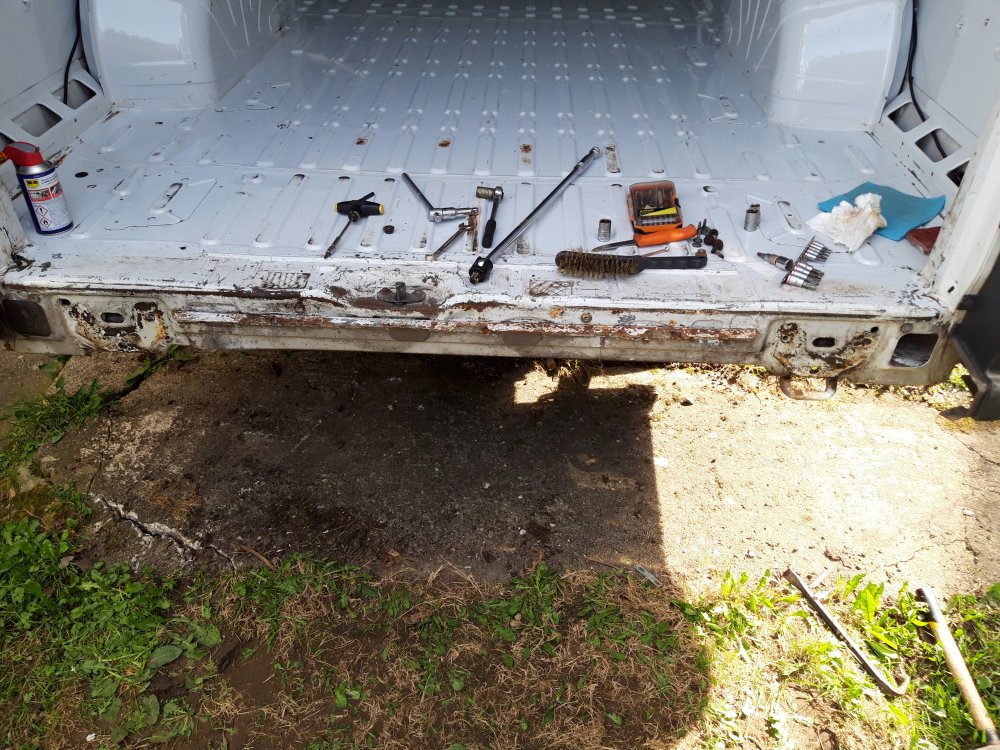

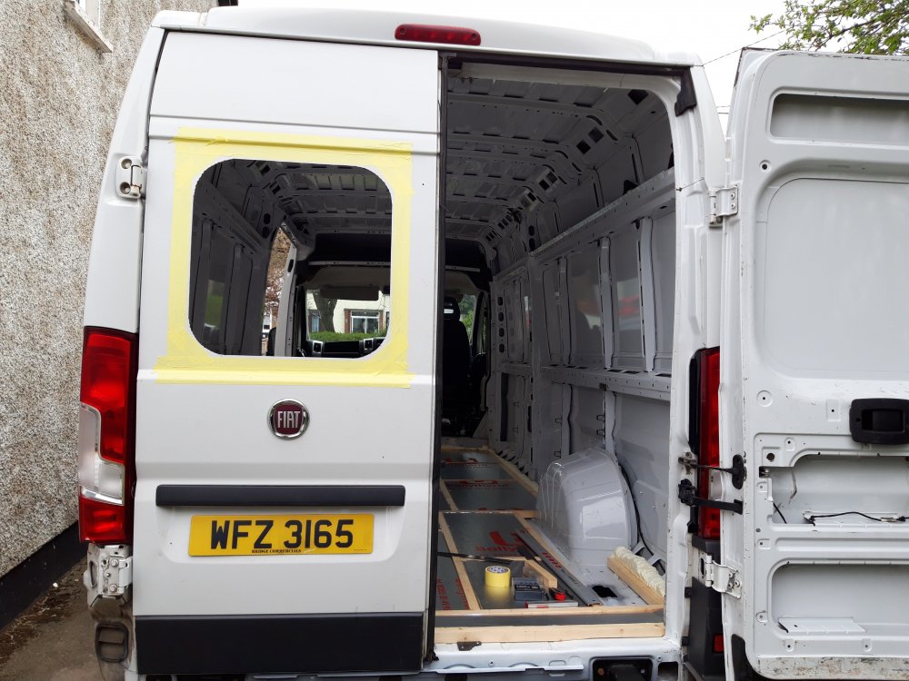

Am hotarat sa ma ocup de parte din spate a zonei cargo deoarece in urma manevrelor de incarcare/descarcare marfa tabla expusa a fost cam afectata, lafel si vopseaua. Am decis sa demontez inclusiv bara spate sa vad cum se prezinta. Nu am gasit surprize, doar ceva rugina si o bucata de cca 15-18 cm de tabla rupta de la greutatea incarcaturii si vibratii asa ca am facut si o sudura in puncte:
In zona asta mai am de reglat incuietorile usilor de pe spate deoarece au un zgomot de zdranganeala in mers :tamp:

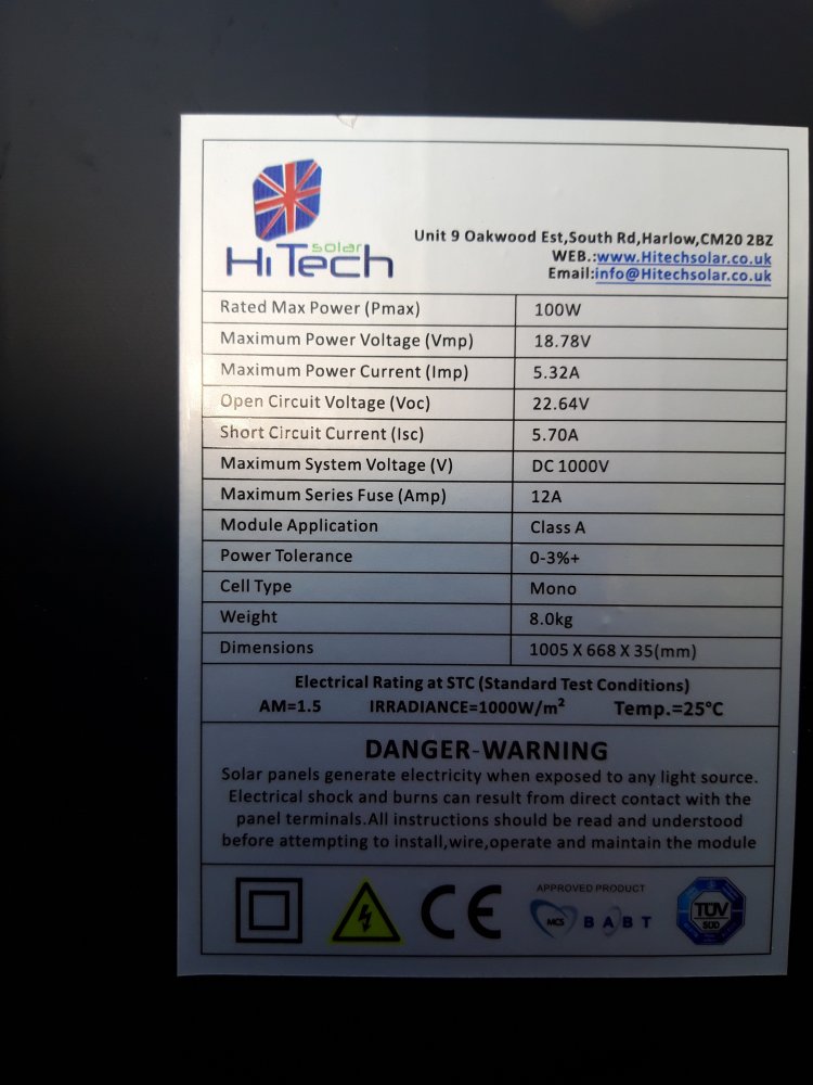

In aceasta seara m-am grabit sa comand un UK materialele necesare de montat pe acoperis ca sa pot sa ma apuc de izolat la interior.
S-au comandat:
- 2 x100 w monocristaline cu suportii de prindere aferenti
- 2 trape mini Heki 40x40 cm
- 2 tuburi Sikaflex 221 alb
- cutie trecere cabluri prin plafon
- sound deadening, 30 buc de 185x250mm

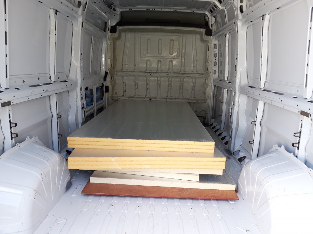

Asa cum am postat mai devreme, am inceput in a achizitiona materialele sa ma apuc de treaba serioasa. Am inceput cu demontarea bulkhead-ului (panoul despartitor) si scoaterea carpetei din cabina deoarece era rupta si murdara. Ramane de vazut daca voi gasi una originala sau voi achizitiona un material din care voi confectiona una noua:
Primele materiale achizitionate:
- board spuma densa aluminizata, 6 buc de 30mm pentru plafon si podea, 4 bic 50mm pentru pereti
- 3 placi placaj 12mm cu una din fete material dur
- sipci 34x34 mm pentru caroiajul podelei ... si ce o mai fi :laughing:
Maine voi continua cu partea din spate a podelei (caroiajul) si umplerea golurilor cu placa de spuma. Va urma izolarea cu banda de aluminiu peste care voi veni cu placajul.

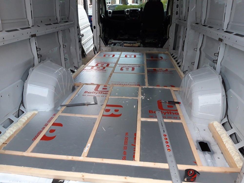

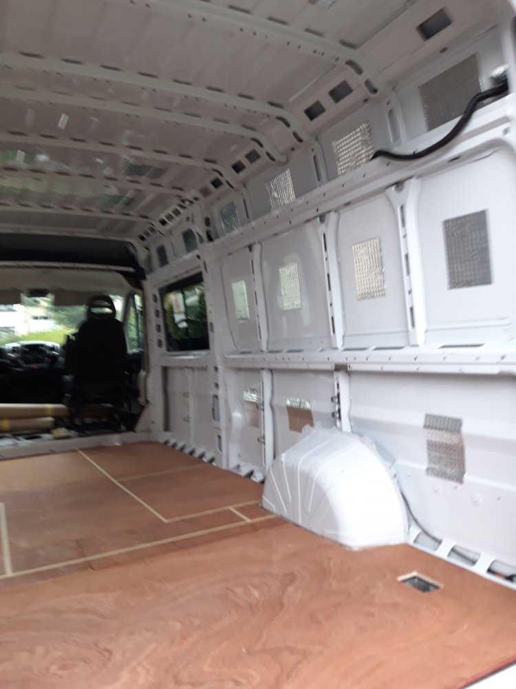

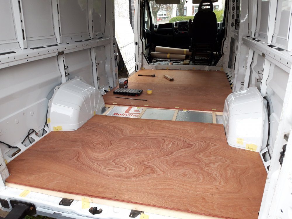

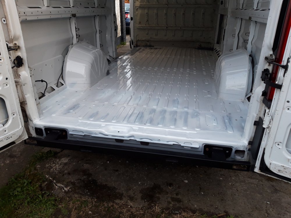

A venit momentul sa va mai povestesc progresul conversiei din ultimele 3 zile :salutare!:

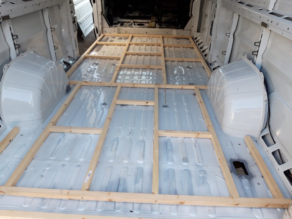

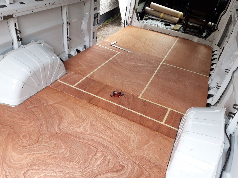

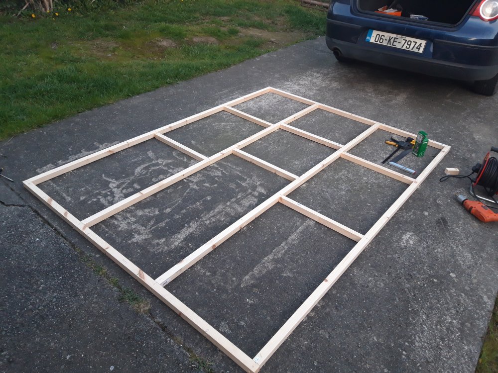

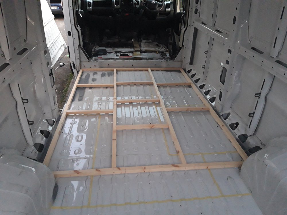

In primul rand am terminat podeaua, este facuta cu lanteti de 34x34mm intr-un caroiaj in care am respectat zona de imbinare a placilor podelei dar si distributia greutatii in zonele cu mai mult/putin trafic.
Iata ce a iesit:
Modificari fata de cum am procedat la Sprinter:
- am schimbat OSB-ul de 18mm cu placaj tare de 12mm. Ar fi trebuit de 15mm :tamp:
- lantetii i-am lipit cu adeziv de tabla podelei nu prinsi in holtzsuruburi prin tabla. sper sa nu mai scartaie :amuzat:
- am orientat lantetii transversal pe ranforsarile podelei _/-\_ astfel ca exista sub toata podeaua un strat de 1cm liber. in caz de apa...

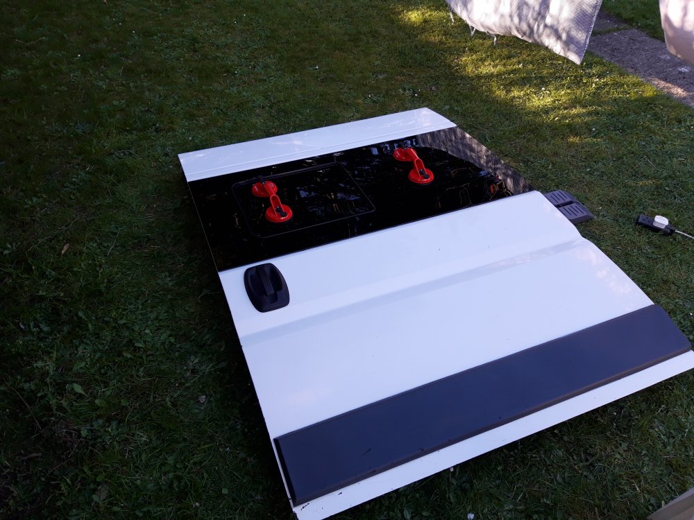

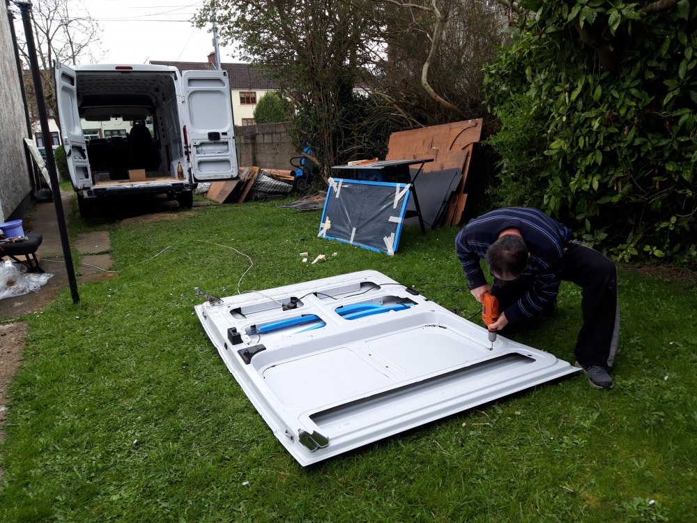

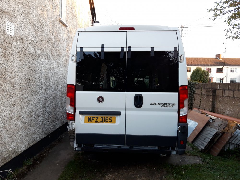

Deoarece a trebuit sa ma deplasez la Belfast sa ridic geamurile achizitionate (trebuiau trimise pe curier dar s-a decretat si aici lockdown) m-am apucat de treaba sa le montez. 4. 2 pe lateral cu deschidere prin culisare orizontala si 2 fixe pe usile din spate:
Modificat de Fejer Antal

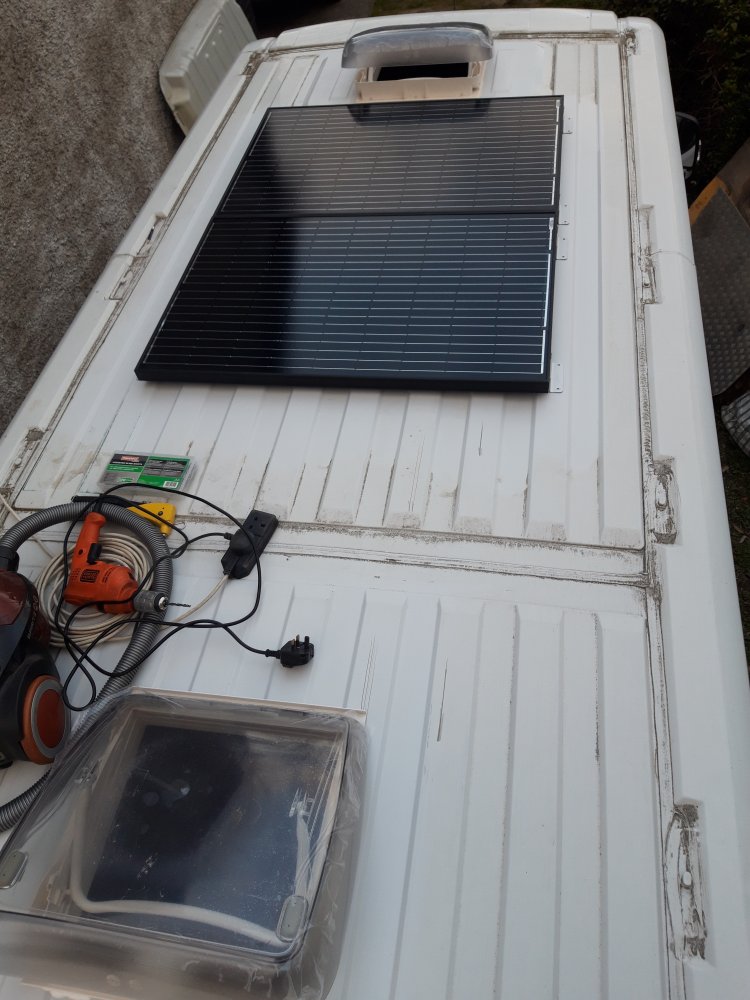

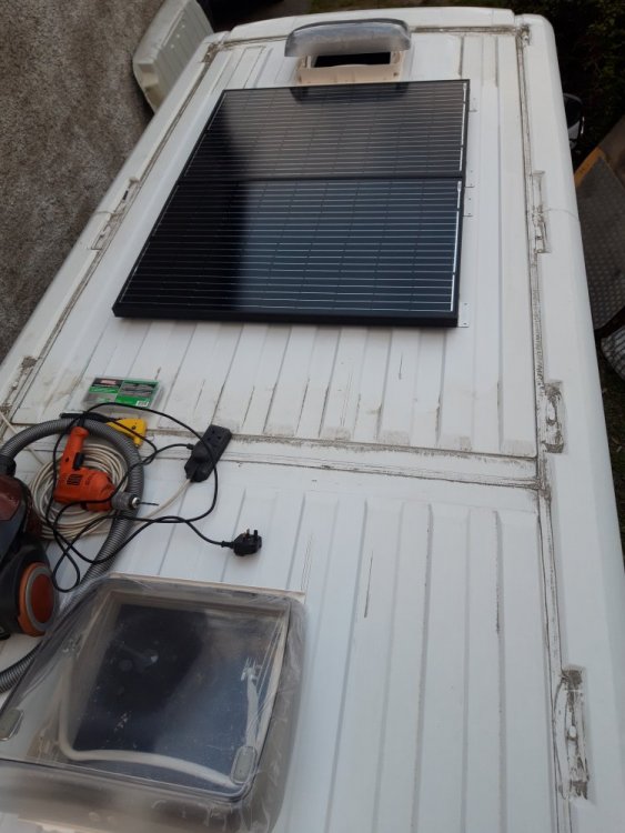

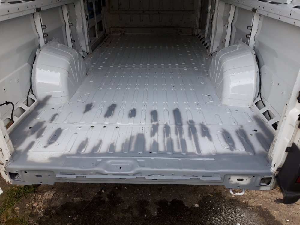

Urmatorul pas a fost sa aplic placile de amortizat zgomotele (sound deadening) pe fiecare panou de tabla:

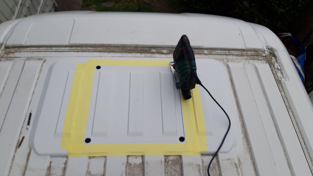

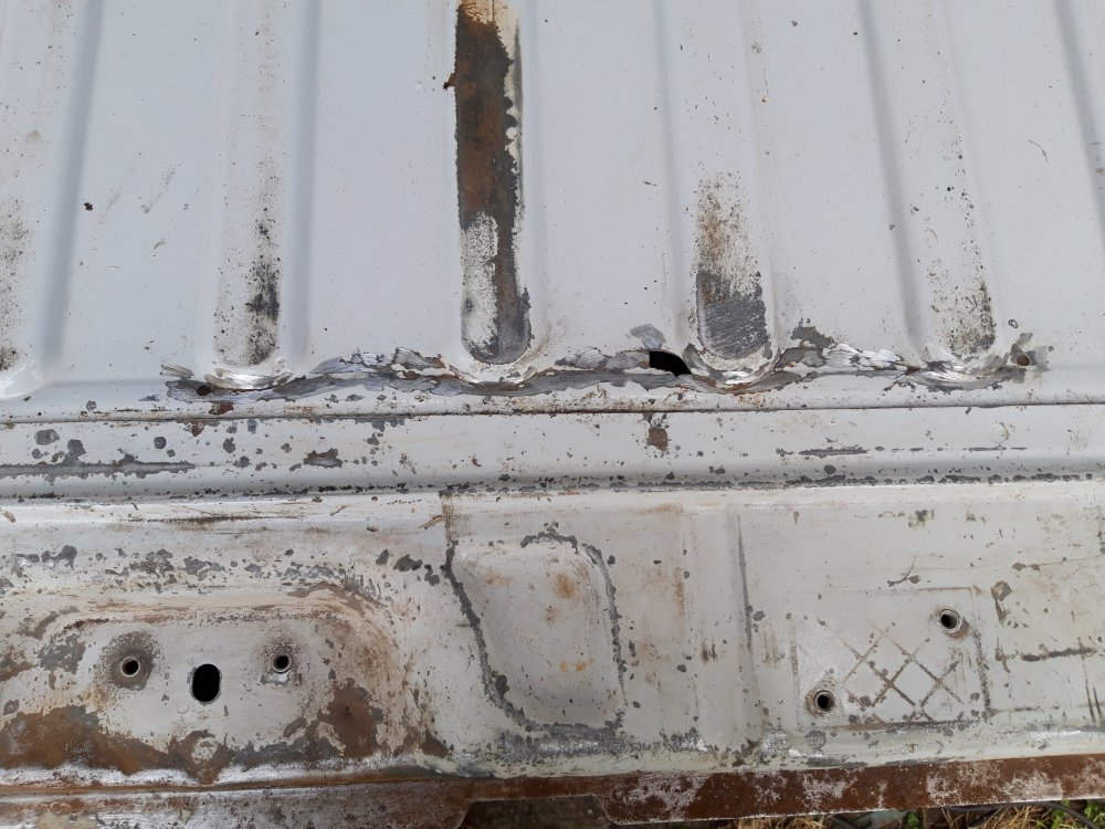

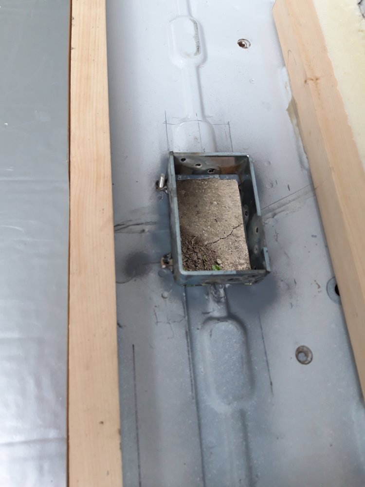

Am mai taiat in caroserie :tipp:

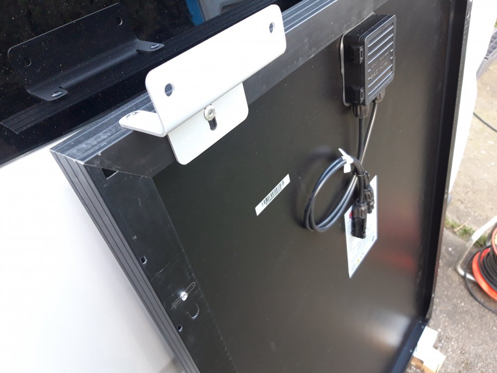

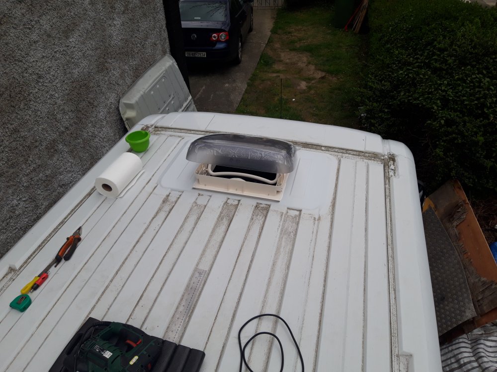

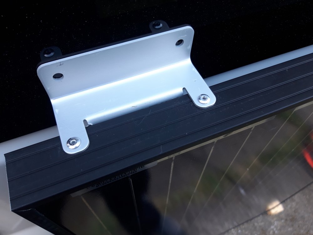

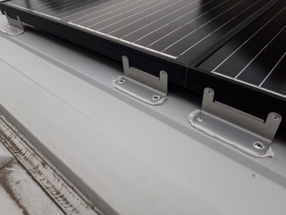

Si daca tot eram pe plafon, am aruncat si panourile fotovoltaice. 2x100w monocristalin
Pana acum pot spune ca am lucrat la partea de pregatire, de maine voi incepe treaba cu adevarat. Ma apuc de instalati electrica, 12V si 230V dupa care intru la izolatia plafonului si a peretilor :clapping:
O seara linistita :noapte-buna:
