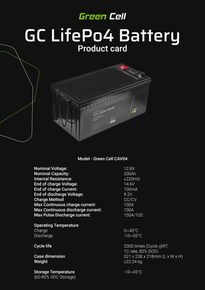

Și pentru ca am ajuns in sfarsit la subiectul principal, si pana maine trebuie sa iau o decizie, mai am nevoie de cateva concluzii concrete:
1. Pot lega inverterul direct la baterie, bineinteles daca am siguranța ca trece prin BMS-ul bateriei?
2. Înafara de BMS, de ce alte protectii ar mai fi nevoie intre BMS si invertor?
3. E recomandat sa fac asta, daca asigur protectiile necesare?
Vă multumesc!
Atasez si poza cu setarile bateriei:
1. Da
2. Siguranta si cablu gros, ochiometric as sugera 10 mm2
3. La ce va referiti?
Nu incarcati sub 5°C!
Petre Bingert
Am cablu lițat multifilar rasucit cu miezul de 25 mm2,  folosit pentru sudura si papuci potriviti. De cat ar trebui sa fie siguranța?
Ma refeream la cum este recomandat sa se lege invertorul? La controller sau la baterie? Cum credeti ca e mai bine?
Iarna tin bateria intr-o boxa(18-20grade) si o incarc periodic desi nu scade sub tensiunea nominala.
acum o oră, Petre Bingert a scris:
Cititi ce am scris mai sus!
E bun, dar cam prea mult! Nu strica, dar e peste necesar. De asemenea, traseu cat mai scurt.
Siguranta trebuie sa fie putin peste curentul maxim necesar consumatorului. Evitati sigurantele automate chinezesti!
