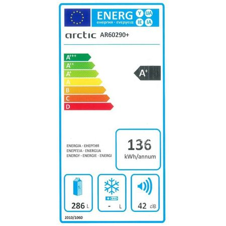

De ce am facut acest calcul pentru consumul anual dupa metoda dumneavoastra ? Simplu... sa-l putem compara cu frigiderele cu compresor mult mai cunoscute, cu cele de acasa.
Ex. Un frigider Arctic (AR60290+) cu volumul de 286 litri are un consum declarat de 136 Kwh/an.
Cum vi se pare acest rezultat ?
Este consumul calculat de dumneavoastra corect ?
Daca un frigider cu compresor de 286 litri consuma 136 Kwh/an, cum poate unul cu o capacitate de 3 ori mai mica, de DOAR 90 litri, sa consume 166 kwh/an ?
Pai domnule Vilcu, daca acest frigider ar avea consumul specificat de dvs... "vom putea folosi acest frigider aprox 500/19 = 26 ore"... credeti ca ar mai exista asa ceva montat pe RV-uri ?
Lucrurile nu-s asa de simple, nu se rezuma doar la un banal calcul matematic. Factorii care influienteaza durata de functionare, fara a periclita starea bateriei, i-am pomenit in postarea mea anterioara.

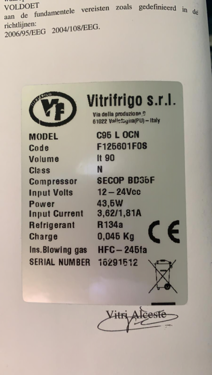

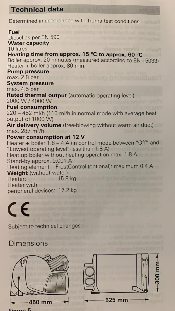

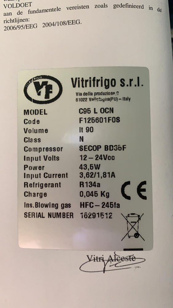

Nelu Predonu
Pentru a nu lasa loc la interpretari mai fac o complectare...
O cunostinta si-a achizitionat anul trecut in decembrie un campervan nou, Westfalia Amundsen si Intr-un topic de la acea vreme, de pe alt forum, amicul meu scria:
"... 2. Consumul electric.
Bateria auxiliara este de 95AH AGM - Varta... si este separata de bateria de pornire a motorului.
Consumatori: camperul meu are doar lumini led (dar multe) si nu ma feresc sa le tin aprinse pe toate - imi place feeling-ul de lumina in mijlocul pustietatii. Din baterie mai trag curent frigiderul, pompa de apa si truma diesel... Dealerul mi-a spus ca autonomia electrica (totala) cu o baterie auxiliara (cea mentionata) este de 3-4 zile..."
L-am rugat sa-mi transmita datele tehnice ale principalilor consumatori electrici:
Date tehnice Truma Diesel... (consum electric)
Si datele tehnice ale frigiderului cu compresor... Vitrifrigo c95 l ocn...
... Compresor Secop / Danfoss
Cu acesti 2 consumatori importanti, amicul meu poate sta off-camping 3-4 zile din spusele dealerului.
In realitate... 3 zile, constatate de el.
