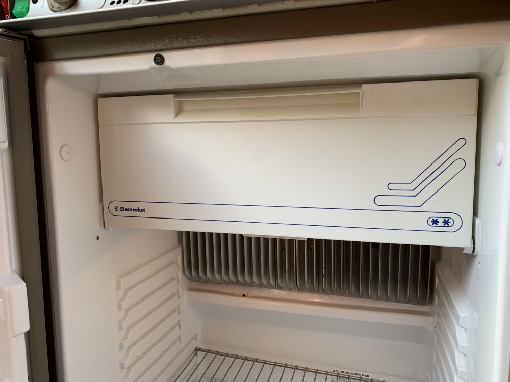

Ziua buna dragi colegi.

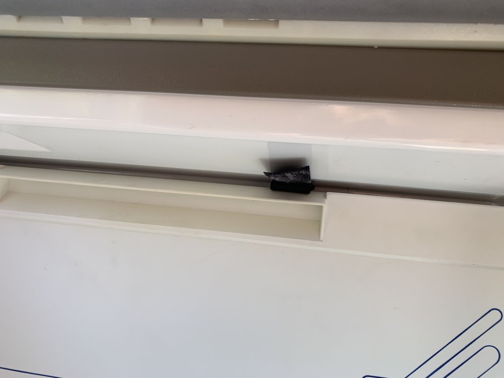

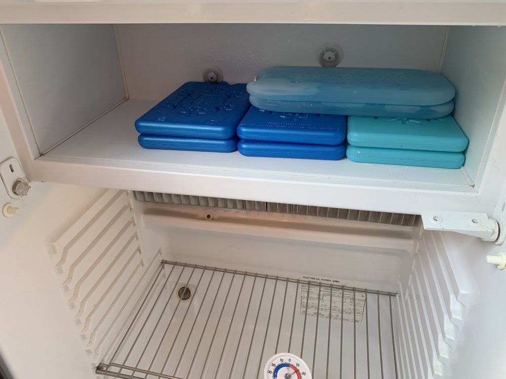

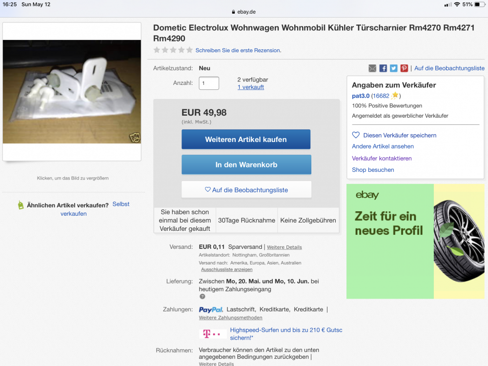

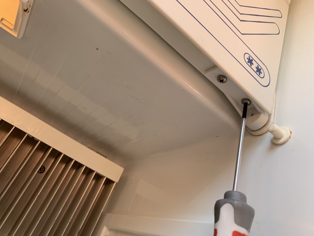

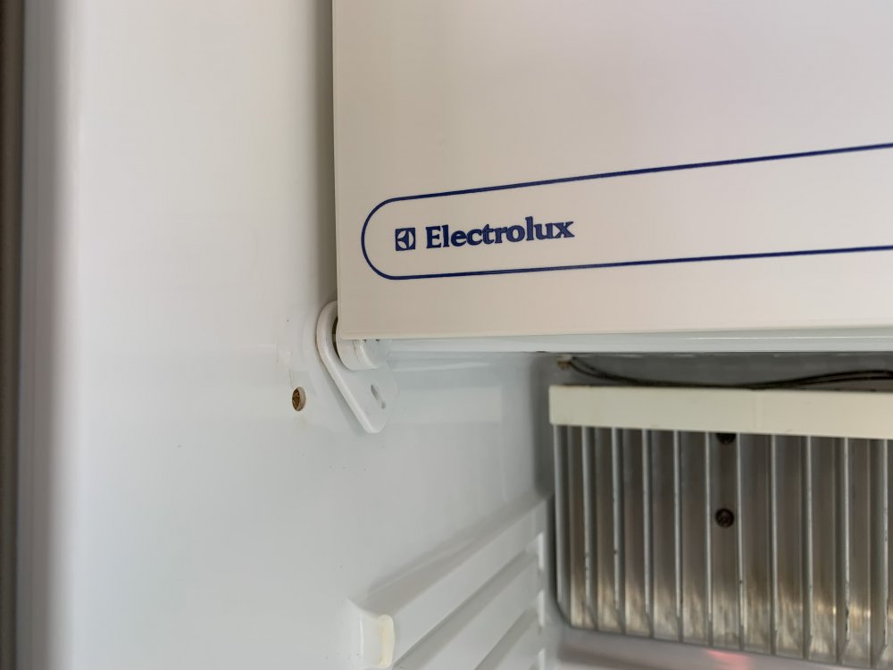

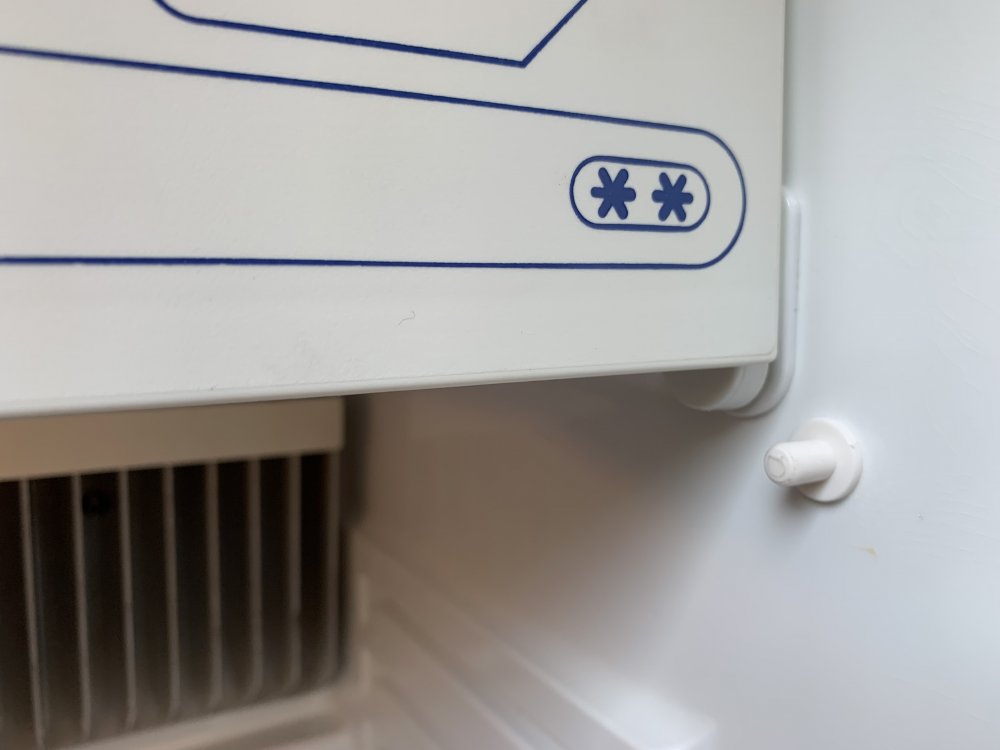

De doua zile sunt nefumator si trebuie sa imi tin mainile si mintea ocupate. Azi avand cateva ore libere m-am apucat de mesterit la rulota. De ceva vreme balamalele de la congelator nu mai inchideau usa acestuia pana sus. La inceput aproape pana sus pana cand de-a lungul timpului am ajuns sa stea usa in pozitia normal deschis. Am gasit o solutie sa indes ceva intre ea si corpul frigiderului insa era doar o solutie de avarie pana cand soseau balamalele noi. Le-am gasit pe ebay.de , piperat pret, nu zic nu, insa decat sa ma tot chinui am preferat sa le comand. Cred ca am platit in jur de 40 si ceva euro pe ele. Pun un printscreen cu comanda lor pentru cine are nevoie.
oricum, scopul acestui post este de explcat procesul de inlocuire:

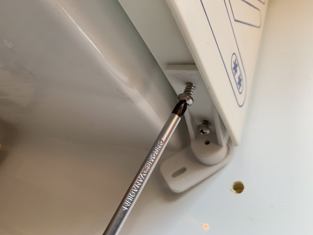

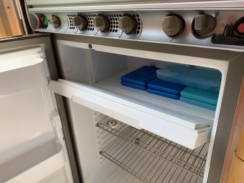

1. Sub usa congelator sunt 2 suruburi care tin in loc piesa de legatura dintre usa si balama. Este suficient sa scoti una, a doua culiseaza singura afara.

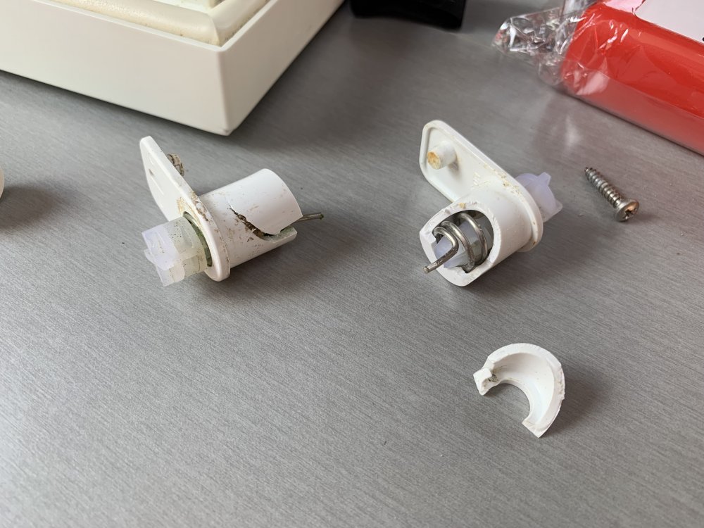

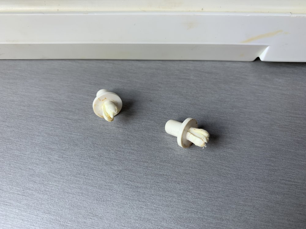

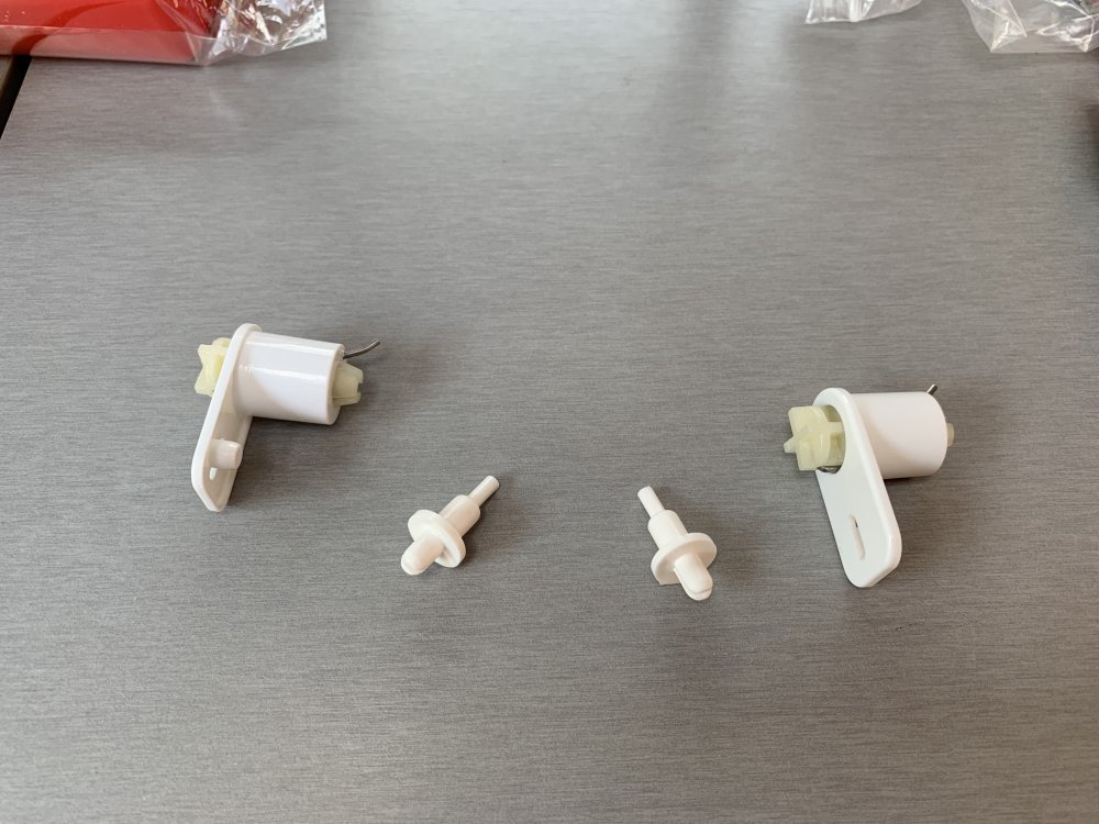

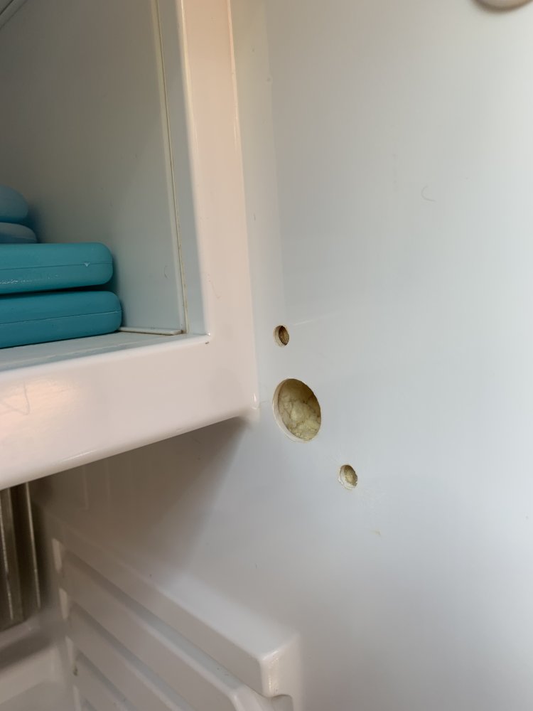

2. Uite asa ai congelatorul fara usa si cu balamalele vechi in pereti. Usor se scot balamalele si opritorii de sub ele. La mine la opritori a trebuit patent si forta bruta, balamalele au iesit usor ajutate de unghii.

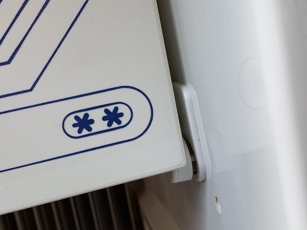

3. Balamalele mele erau crapate/sparte.
4. Curatat locul cu solutie si carpa pana cand arata bec. Nu stiu cand voi mai avea ocazia sa am locul liber...
5. Montat balamalele noi, pusa usa pe ele, pus suportul desurubat initial in pozitie. Atentie la pozitionarea balamalelor, se face pe pozitia maxim in jos, sa ati ga conturul congelatorului.
6. Montat suruburile pe usa congelatorului.

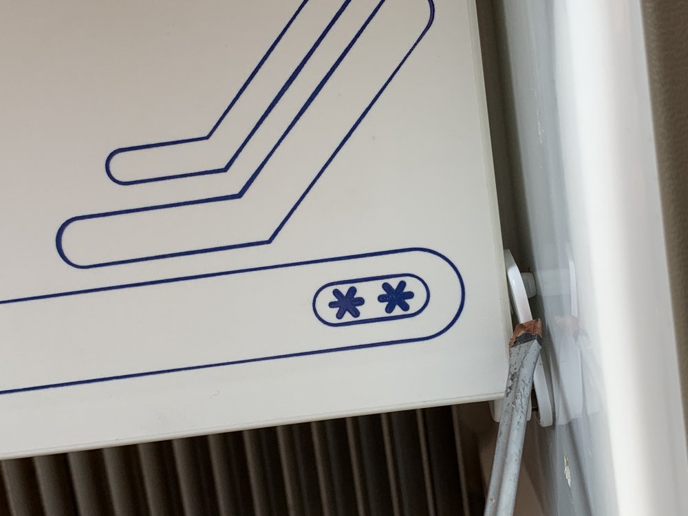

7. Dat balamalele usor pana in dreptul usii unde au locas de blocare. Este oar cum intuitiv, pentru ca asa se tensioneaza usa. Merge si cu mana, eu am folosit o surubelnita plata pentru ultima parte.
8. Montat opritorii de cursa pentru usa. Se pun in pozitie si se impinge pinul interior cu mana/patent.
9. Verificare mecanism. La mine merge impecabil.
Happy, happy, happy.

Uite-așa se duc 30 de euro pe doua plastice, tac-pac.

      Caut ușă sau ornamentele din imagine, pentru un frigider Electrolux.
      Dacă cineva are alte soluții pentru remedierea problemei, sunt deschis la sugestii. Aș putea încerca să îl lipsesc, dar arată ca naiba.
