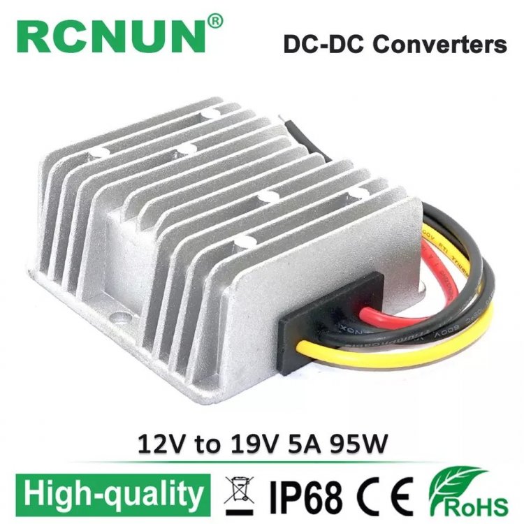

Astazi vin cu un sfat pentru utilizatorii de laptop la rulota.
Inainte foloseam invertor 220v pe o baterie de 100ah si ajunsesem sa cred ca este bateria stricata din cauza ca se consuma in maxim 8 ore.
Cu acest convertor am lasat laptop ul pornit pe high performance  15 ore iar bateria inca mai are 12.3v. Pentru acest test am oprit panoul solar.
- Recomand producatorul RCNUN. Produsele lor au cea mai buna calitate si m-am convins. Nu se încinge deloc.
- Recomand sa va achizitionati un convertor mai mare decat consumul laptopului, pentru a evita încălzirea atunci cand este si bateria laptopului descarcata
- Atentie: nu vine cu niciun tip de mufe. De pe aliexpress vine in 2 luni.
Aveti aici si un link:
https://s.click.aliexpress.com/e/bgIYXyRO
Salut,  @Lucian Pop !
Foarte bine ca ai pus separat subiectul, despre asta am vorbit si eu aici. Este exact acelasi produs, dar cu alt nume (aceeeasi Mărie, dar cu alta palarie!) Pe convertoare nu exista stantata/vopsita nici o denumire, ci doar o eticheta.
In plus fata de ce am spus in acel topic, eu am comandat cabluri, cu tot cu mufa turnata,  necesare pentru laptop, TV,  player si HDD extern. Daca imi amintesc bine firma se numeste Laptop Direct. Atentie, acelasi model de fir cu mufa pentru laptop il gasiti pentru diferite modele de laptop, dar cu preturi foarte diferite, mufa in sine fiind aceeasi pentru fiecare brand de laptop! A mea costa chiar 40siceva de lei una, insa am gasit si cumparat varianta pentru un alt laptop, la jumatate de pret! Celelalte trei fire cu mufe le-am gasit si mai ieftin,  circa 15 lei bucata. Pentru toate cele patru cabluri am platit aproximativ 75 lei cu tot cu transport. Asadar, cu bani putini, am un alimentator pentru laptop cu mufa auto la un capat si mufa dedicata pentru laptopul meu la celalalt capat. Variantele dedicate, de firma, costa peste 2 milioane!
De asemenea, eu as pleda si pentru un regulator care sa scoata curat 12 V, macar pentru electronicele delicate (TV,  player media,  receiver satelit etc.) Initial voiam sa leg si iluminatul LED la acest regulator, insa nu cred ca are rost, avand in vedere ca lumina o aprind cand afara se intuneca, iar panoul solar nu mai ridica tensiunea la baterie peste 12, 8 V in acel moment!

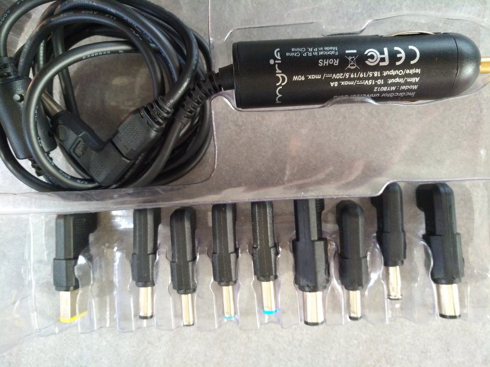

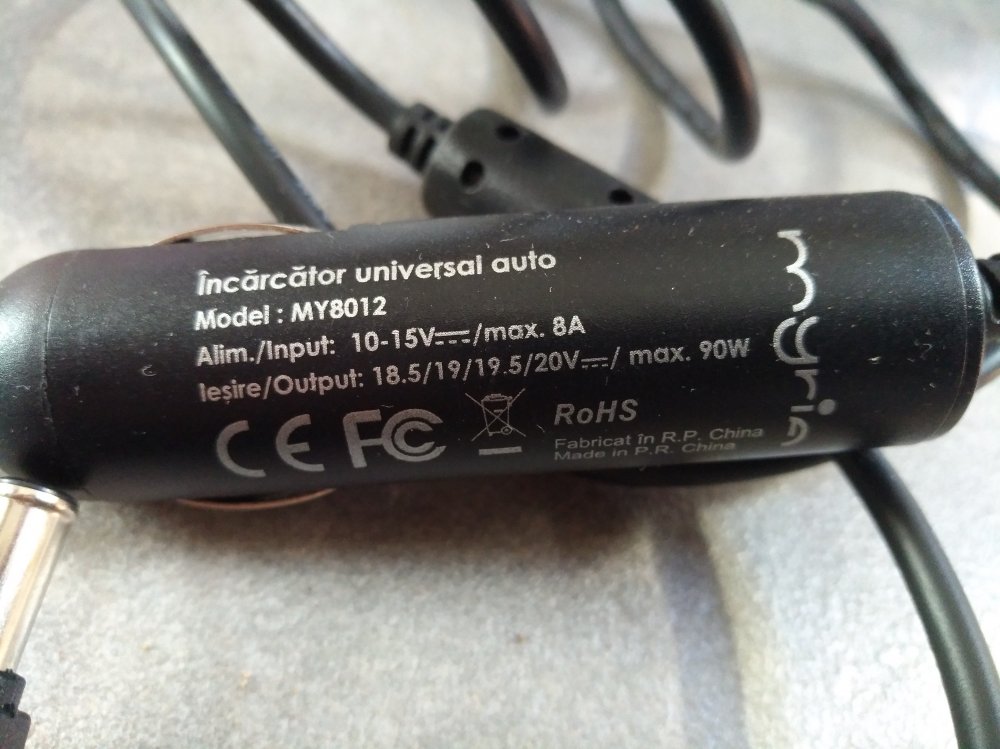

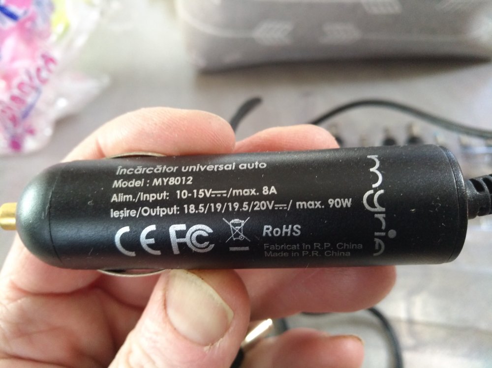

Cristian A
Nu e mai elegant un incarcator de la Altex care merge pana la 8A, 90W si potriveste la orice tip de laptop. E vre-o 100 lei, nu mai tin minte si e complet cu cablu, mufe..
Nu, la 8 $ regulatorul + pretul pentru mufe, este mai avantajos decat produsul de la Altex cu 100 lei!
Apoi, diferenta de marime... Crezi ca prastia aia ceva mai mare decat un incarcator USB, face fata sa stea in parametri tot timpul si sa nu o ia razna cand se incinge? Ti-ai lasa laptopul pe mana lui? :) Plus mufa in mufa bagata'n mufa... :)

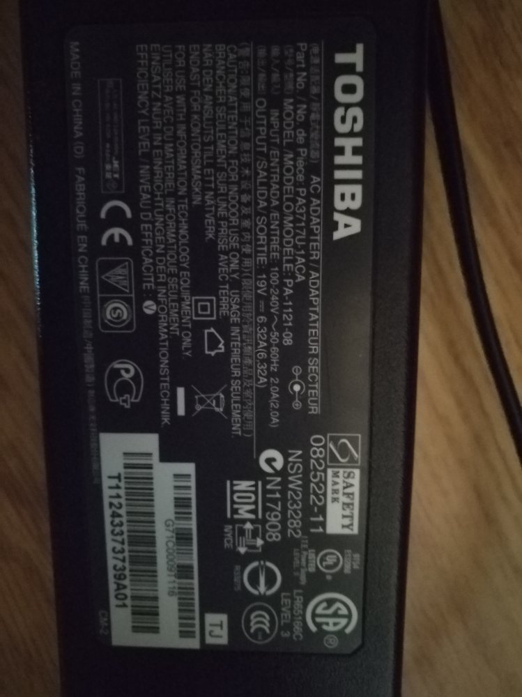

Cristian A
6 minute în urmă, NRLaurentiu a scris:
 Prastia merge de un an fara probleme. Si e stabil.  Si incarca doua laptopuri, din care unul, Toshiba, destul de mare ca diagonala si consum, necesita peste 6A la incarcare. Acum, fiecare cu solutia lui. Inainte aveam si eu un tansormator dc-dc de pe Aliexpress, tot asa, pe la 8-9 dolari, dar nu mi-au placut mufele gasite, mai ales ca folosesc 4 tipuri, din care e una pentru Sony Vaio, numai pe incarcatorul de la Altex.
