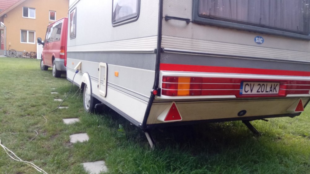

Prima achizitie dupa cumpararea rulotei: Lampiile de gabarit cu led. Toate becurile din interiorul rulotei am schimbat cu becuri cu led.

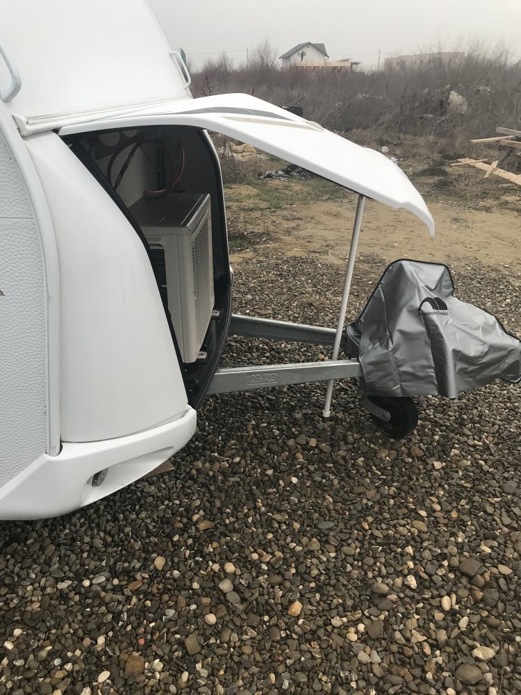

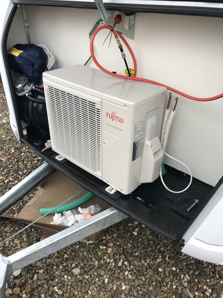

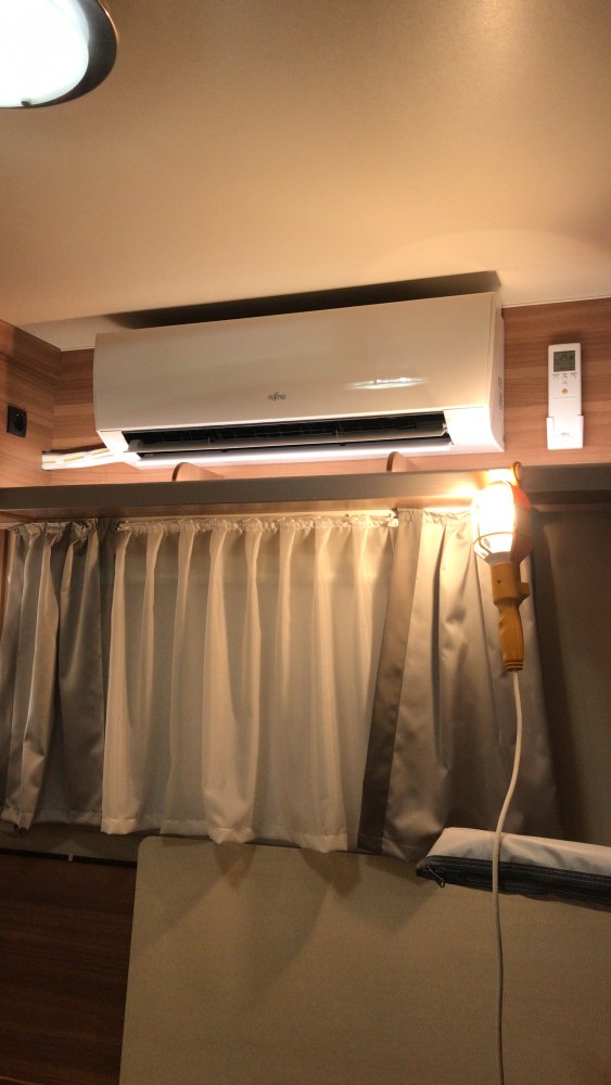

Mi-am facut timp sa va prezint aerul conditionat montat pe rulota mea  450FU Weisberg. Fujitsu Iverter 7000 Btu - cu mod "Low noise outdoor ".
Este foarte ok.
Zgomot masurat in interior 19-20 db. Costuri: 2000 lei aparatul + 1100 lei montajul (destul de scump.....dar profi). Sper ca postarea mea, pentru unii dintre voi, va fi un raspuns la o problema destul de dezbatuta pe aici :) .....
Cristian A
Frumos, dar e pe 220V si off camping e off of, of.., plus ca ocupa portbagajul rulotei unde incap o gramada de lucruri.
Nu sunt adeptul aerului condiționat, iar aceasta soluție “domestică” pe o rulota mi se pare sincer o monstruozitate.
A costat și încă nu puțin, nu mai poți folosi  portbagajul anterior, unde mai pui butelia?
O parcare la umbra, deschis oblonul și ventilația pornita este suficient pt a avea o clima acceptabila înăuntru, doar nu vrem 18 grade înăuntru. Am doi copii mici care isi fac somnul după-amiaza in rulota fără probleme.
Cred ca dacă tot se dorește aer condiționat trebuie folosite aparate speciale pentru vehicule de recreație.
E interesant cea ce ai facut. O sa primesi pro si contra. Din partea mea fiecare face ce e mai bine pentru el. :noroc:
Catalin B.

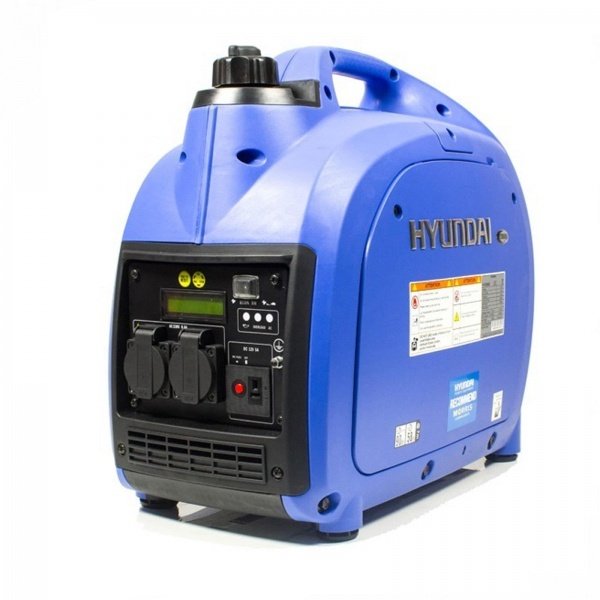

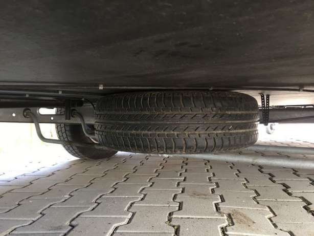

Raspuns pentru domnul @Raul G. Butelia GPL este langa aerul conditionat (poza 2). Eu nu am zis ca e cea mai buna varianta posibila. As fi vrut sa imi montez un aer conditionat de plafon special pentru rulote, dar zgomotul produs de 32 de decibeli e total deranjant. Am preferat sa pierd ceva din spatiul din fata, dar l-am recuperat cu suportul de roata de rezerva (poza 1 atasata). In Grecia.... acolo unde folosesc eu rulota in proportie de 75% nu se poate odihni nimeni la pranz fara aer conditionat. Decizia asta a fost cea mai buna pentru mine si nimic mai mult. Postarea a fost stict pentru a da o idee unora dintre noi. Off camping functioneaza extraordinar de bine cu un generator inverter 2kW insonorizat (poza 2) dus la 30-40 metri de rulota (nu se aude nimic). Consuma 430W aerul conditionat si circa 6-7 ore exista autonomie pe generator.

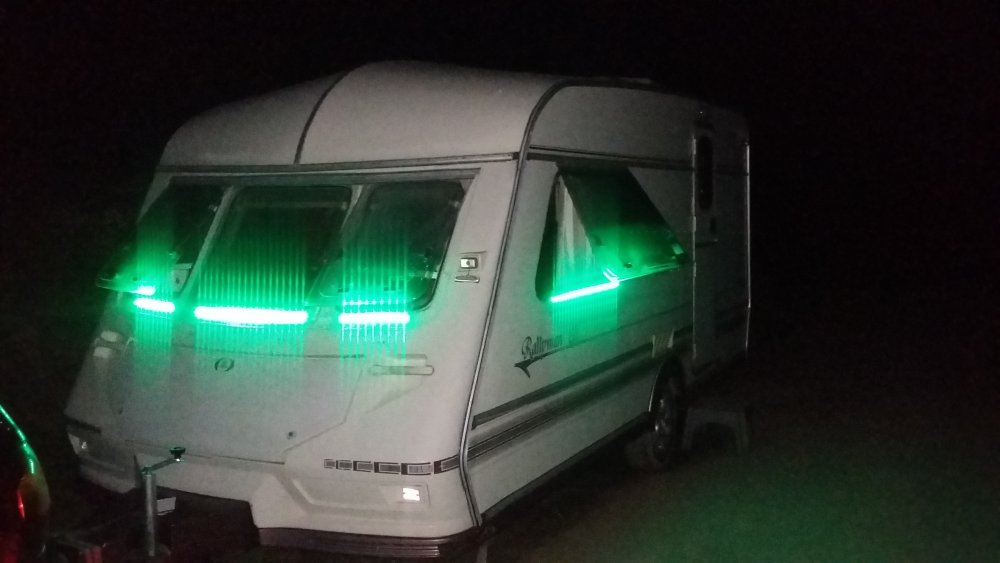

Sambata am mesterit si eu ceva pe la rulota si cand m-am uitat ce-am facut mi-a placut :default_emoticons-animated-3:.
Ideea luata tot de pe forum , sa ma ierte autorul ca nu-l mai stiu.
Foarte misto. Pompa de apa de atunci nu functioneaza decand ai facut  iluminatul?
Catalin Iacob
2 minute în urmă, Fejer Antal a scris:
Foarte misto. Pompa de apa deatunci nu functioneaza decand ai facut  iluminatul?
Cam da...cred ca am atins firele...n-are nimic....bine ca lumineaza :default_big_grin::amuzat:
în urmă cu 3 ore, Catalin Iacob a scris:
:default_emoticons-animated-3::58d6c6281fac7_faccinste:
 Nu-i nimic ...esecurile este locul de unde poti sa te ridici:noroc:
  • Downvote 1
Catalin Iacob
în urmă cu 1 oră, Fejer Antal a scris:
Am glumit un pic cu pompa , s-a ars cand am folosit un invertor fara sinus pur , intre timp am achizitionat altul bun , dar chestia cu ridicatul este buna. :noroc:
