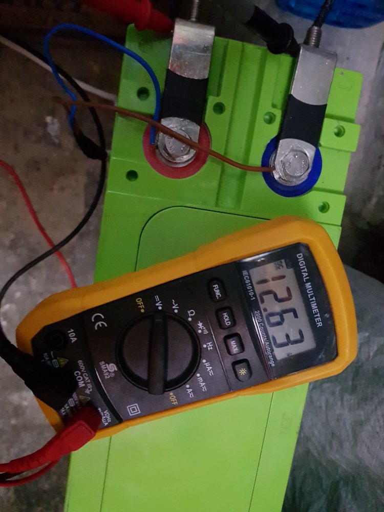

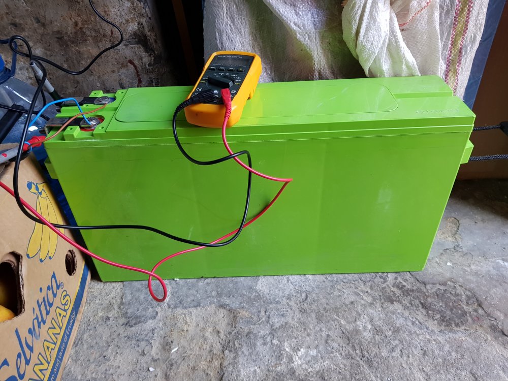

Baterie 155 ah. Aveti idee cum este?
Am pus-o la incarcat ieri, aseara la ora 16:50 am pus un proiector pe pe de 27w, avea 13, 66v si azi dimineata la ora 9:50 avea in baterie 12, 69.
S-o folosesesti cat mai mult timp.
De ieri seara de la ora 16:50 a pus proiectorul de 27w si acum dupa 27 ore bateria de la 13, 66 a scazut la 12, 63.

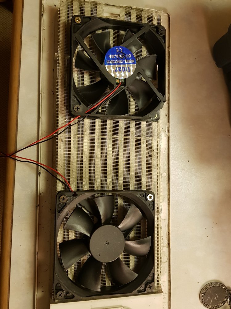

Am renuntat la receiver, am redus un consum de curent cu eliminarea lui. Am mai pus si 2 coolere la gura de aerisire a frigiderului, (grila de sus) unul baga aer proaspat  de afara, celalat il scoate pentru o mai buna eficienta.

Am mai pus si 2 culere la gura de aerisire la frigider, (grila de sus) unul baga aer proaspat  de afara, celalat il scoate pentru mai buna eficienta.
 Nu era mai simplu daca le puneai pe amandoua sa faca acelasi lucru adica sa scoata aerul afara?
Eu am  montat asa si am observat ca se realizeaza o circulatie mai buna in spatele frigiderului.
Bafta
Posibil, nu zic nu! Dar asa am avut si la cealalta si facea fata cu brio si....

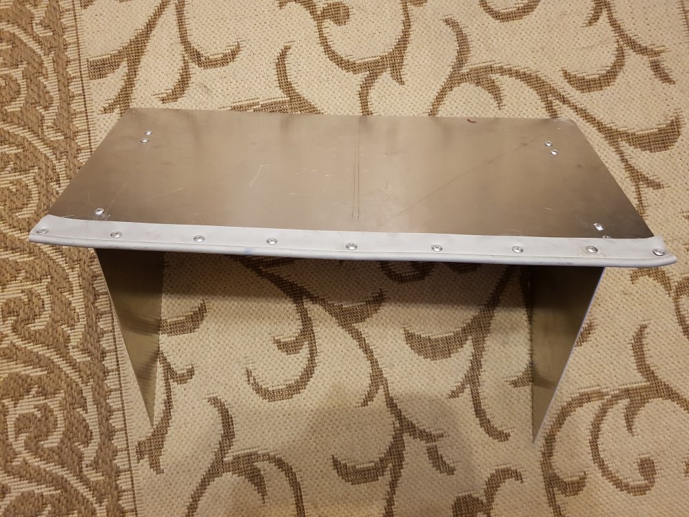

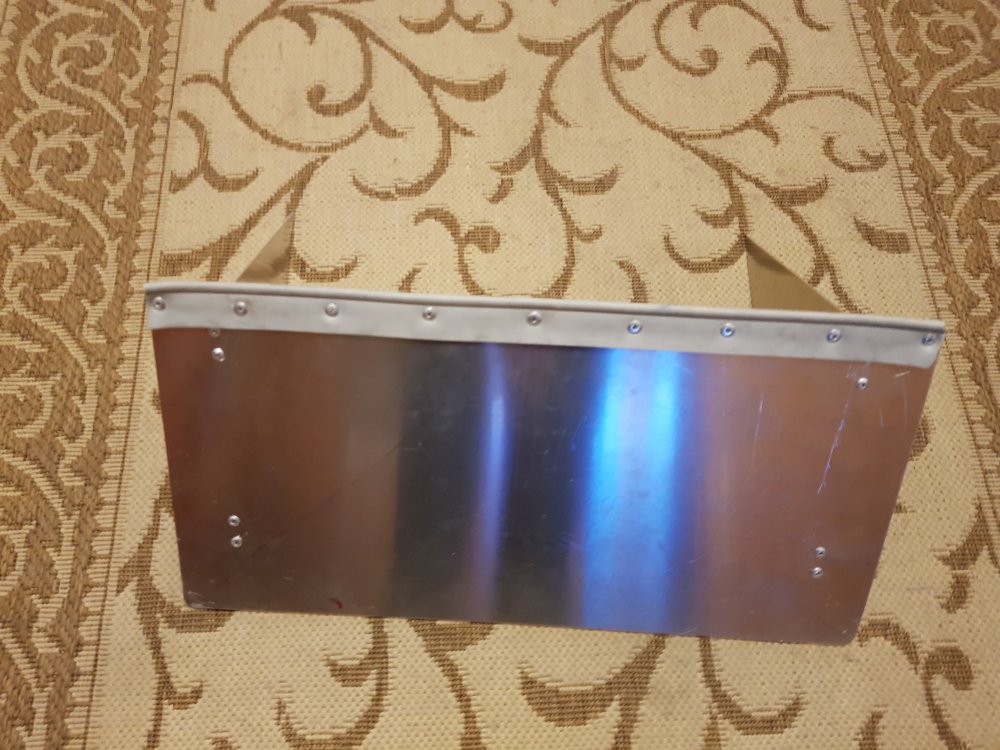

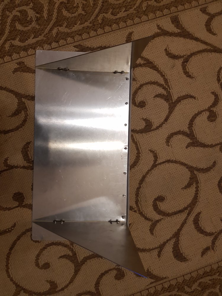

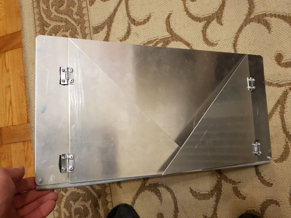

Dint-o tabla de alumini de 25x50cm, am realizat aceasta polita pentru diverse intrebuintari in exteriorul rulotei. Eventual chiar si pentru tv sau radio in cort.O voi prinde de sina cea asemanatoare pe care se baga cortul....si..... picioarele de sustinere le-am facut cu 2 bslamale sa se rabateze usor pentru a fi transportata si pentru optimizarea spatiului.
  • Like 8
Ca sugestie, pune tub de plastic ( varnis) pe console ca sa nu zgarie rulota!
Unde o pozitionezi pe sina? Aproape  de acoperisul rulotei, ca,  pe verticala nu cred  ca o poti folosi .Sina mai are si unele curbe, pe acolo un pic mai greu o sa treci, doar, daca se indoaie tabla.
@Gabriel Schuster multumesc! M-am gandit la asta dar nu la ceva concret, daca ai vreo imagine ceva te rog sa-mi dai si mie ca idee!
@Ilie Minea nu pe verticala. Pe orizontala. In stanga usii sub sina unde vine prins cortul mai am o sina undeva mai jos si acolo o sa o pun.
Ok. Eu nu am acea sina si de aceea eram nedumerit cum o folosesti. Am sina doar pe margina rulotei pt.cort.
@Stefan P, iei un tub de plastic( ex. izolatia unui cablu) il tai pe lungime si prin taietura introduci muchia de tabla, apoi il lipesti pe tabla.
