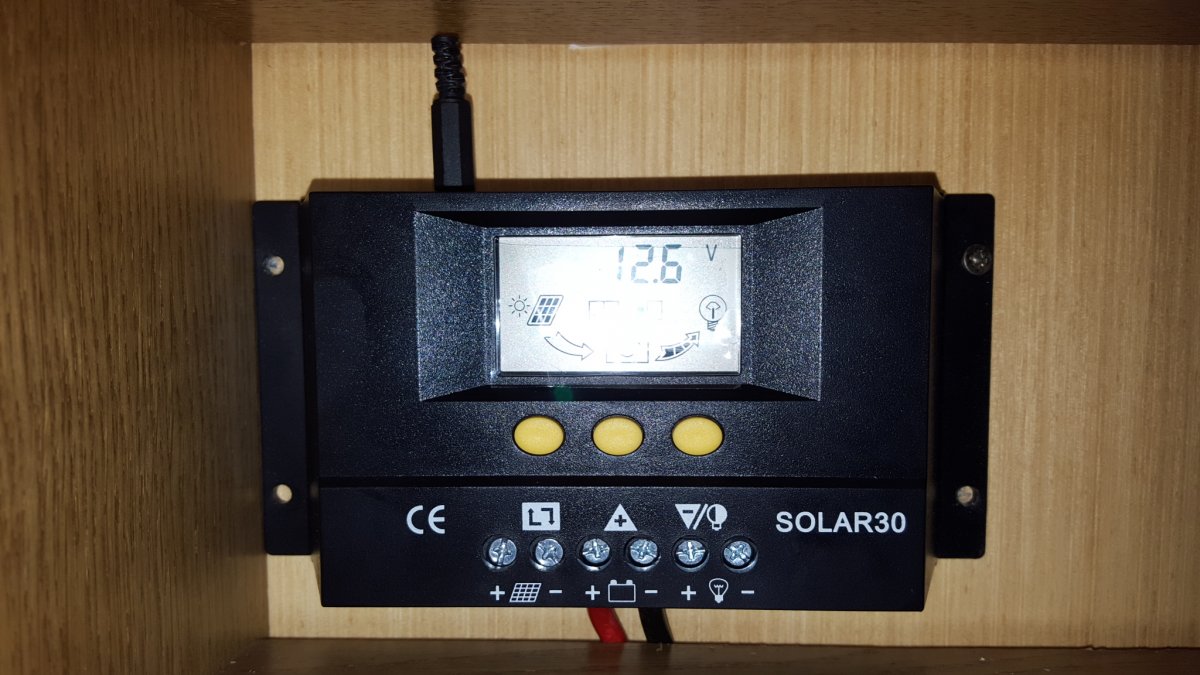

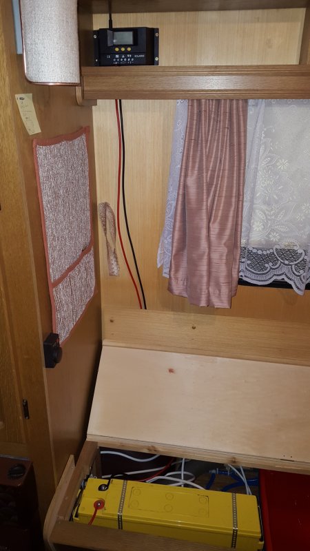

Dupa cum spuneam cu cateva zile in urma, am achizitionat un panou, baterie, regulator. Astazi daca a fost vremea asa am fost la rulota sa fac putina ordine si am montat bateria si regulatorul. Urmeaza sa mai i-au niste cablu si sa fac legatura de la panou la regulator si gata, acum sper sa am curent!

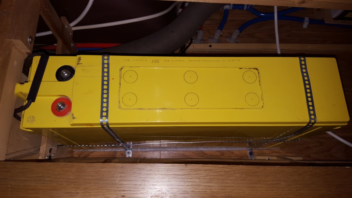

Bateria am reusit sa-i gasesc loc sub bancheta din stanga, jumatate vine pe axul rotilor si jumatate spre partea din fata. As fi vrut sa o pun chiar pe roata dat nu am reusit ca nu a incaput. Singura varianta mai acceptabila a fost asta. Am intarit-o bine cu o trei benzi cu dibluri in podea si sper ca nu o sa fuga de acolo.20160116_181815.thumb.jpg.42d418a83b302a20160116_162716.thumb.jpg.c767832760a9e3
Bravo Stefane! superok  Am totusi doua sugestii daca-mi permiti:
- fa cumva sa ascunzi cablurile ca se vad urat daca le lasi asa...
- cred ca bateria era mai bine fixata si nu aveai probleme cu stabilitatea daca o prindeai de un perete lateral, cel al canapelei in cazul tau...:ascratch:
Da Daniel cu siguranta le acopar, aveam in plan, dar multumesc, Oricum se ocopera si de draperie si nu se vede nimic dar cum si eu sunt mai pretentios o sa i-au o banda si o sa le bag prin ea. Nu aveam siguranta sa o prind de peretele de la canapea, e c-am fragil si la o frana ceva sa nu o ia din loc cu tot cu canapea:laughing: si sa ma trezesc in masina cu ea!

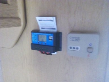

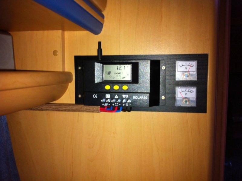

Pentru ca de cate ori am ocazia mi place sa mesteresc pe la rulota si aveam aceste voltmetre analogice pe care le-am comandat mai demult, ieri a venit si timpul lor..Asa ca le-am montat sa-mi indice prezenta tensiunii de 12v si 220V langa regulatorul solar.../.;
