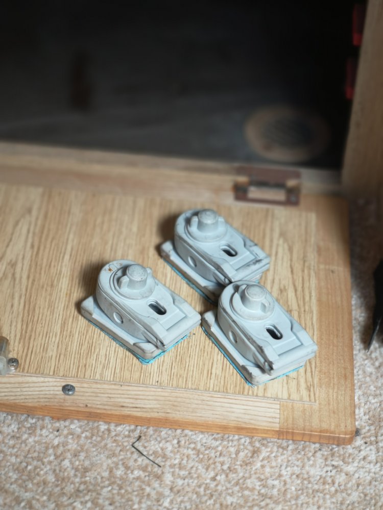

1. Am găsit în cuptor 3 piese și habar nu am la ce le pot folosi? Sigur nu au treaba cu gătitul, doar era depozitate acolo, simt asta. FOTO 3

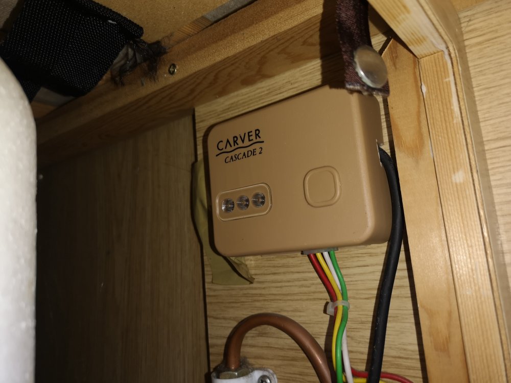

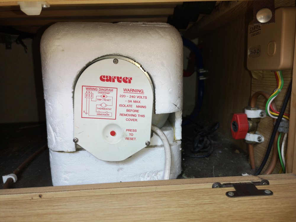

2. Boilerul Carver FOTO 1+2, cred ca funcționează doar pe 230V, nu și pe gaz, asa este? La ce folosește acel modul Cascade? Înainte de a face dus ce trebuie sa setez la el în mod special? Sau doar bag pompa de apa în bidon și gata, dau drumul la robinet și vine apa caldă?

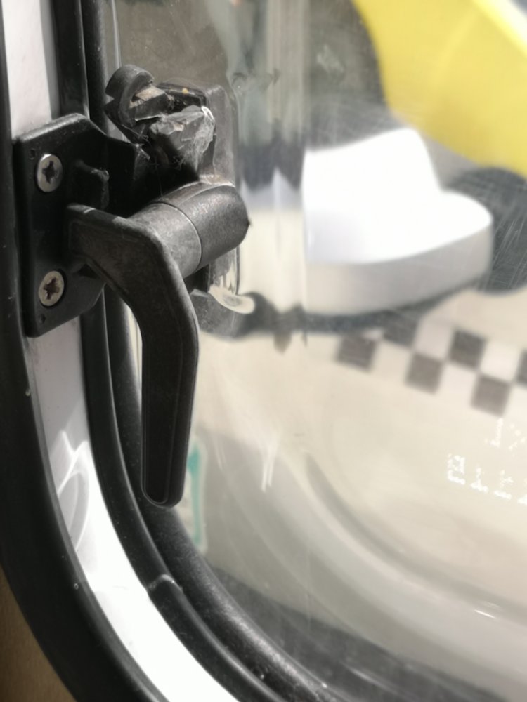

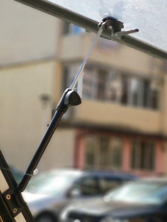

3. As putea găsi niște telescoape și niște cleme din alea de închidere pentru ferestre, să cumpăr de undeva, că am doua dintre ele rupte? FOTO 4+5

Salut Angelo! Cu poza 3, te ajut eu! Sunt suporți de prindere  pentru cort! Se montează în interiorul cortului în zona de sus, atunci când nu exista acele "ochiuri", de care se prind betele de cort! Sper sa înțelegi! :OK:

Boilerul merge si pe gaz, insa ciudat mi se pare locul in care este pus modulul de pornire !
Sigur este pozitia cu care NU a plecat din fabrica.
De la acel panou se comanda pornirea si oprirea precum si reglajul in trepte al apei calde!

Pentru acele telescoape, cauta pe net, sigur vei găsi! Mai exista un  tip Mario, din Alba Iulia! Se ocupa cu piese de  Englezoaice!  Spor la treaba! Și încă ceva!!! Întrebările tale sunt de rulotist începător, nu de..... Asa am fost cu toții, crede-mă!  Cine nu recunoaște acest lucru, minte frumos! Toate bune! :cu-rulota:

1. Cele trei piese sunt suporti pentru betele de cort. Cortul tau ar trebui sa aibe doua chedere, unul pe toata lungime sinei si al doilea in interior, de cele mai multe ori doar in partea superioara a rulotei. Cele trei piese se prind pe sina a doua in stanga sus, mijloc si dreapta sus si apoi se strange bine surubul.In gaura intra capatul prevazut cu carlig al betelor orizontale ala scheletului cortului.
2. Dupa eticheta boilerul este doar electric. Din fotografie nu-mi dau seama daca teava de gaz care trece pe langa intra si in boiler. Cel mai usor iti dai seama daca este si pe gaz daca are cos (grila) exterioara pe peretele rulotei. Panoul maro este cu trei leduri indicatoare care ar trebui sa indice diferite moduri de functionare ale boilerului, chiar si erori. Ca si element de comanda ar trebui sa urmaresti firul negru, in principiu ar trebui sa ajunga undeva pe un perete si ar trebui sa aibe un comutator on-off si termostat pentru reglarea temperaturii apei sau un comutator cu doua valori pt temperatura apei. Verifica si mai vorbim.
3. Telescoape si elemente de inchidere gasesti la Mario, sau pe olx, sau Exis sau Motorhome .
