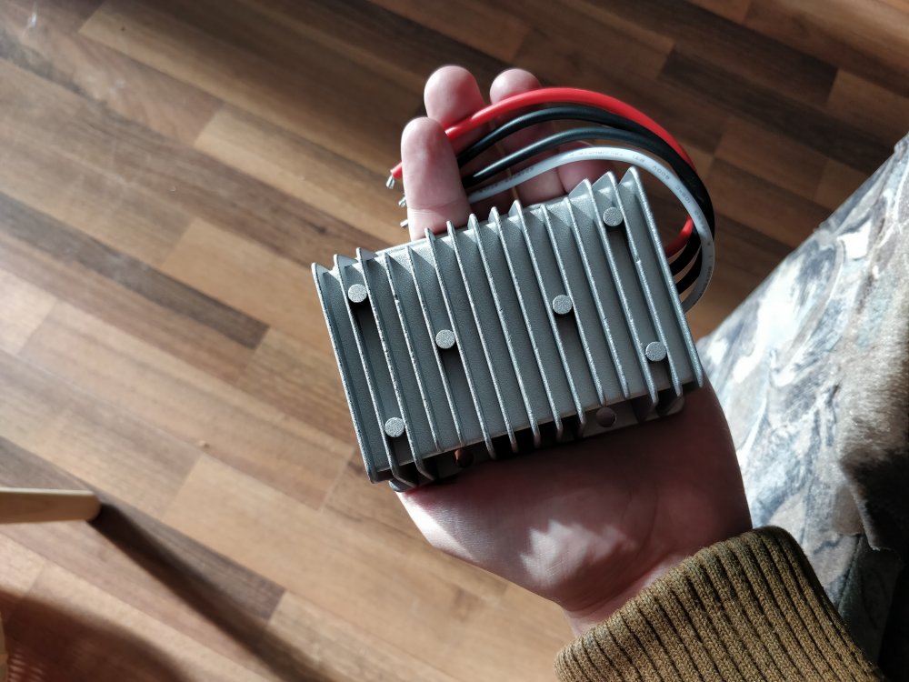

@George B  in exemplul unu ai pus un coborator de tensiune. In exemplul doi, e prea frumos ca sa fie adevarat! :)
@Lucian Pop  aici ai ceea ce am luat eu la 5A (95 W). Are si varianta de 10 A, adica 190 W. Iti ajung? :) In plus, este deja intr-o carcasa care are si rol de radiator, iar tensiunea de iesire este fixa, nu "sare" precum la cele cu variator.
Acum am observat ca am gresit linkul 1 :)
Pt 2, daca asa zine chinezul, cine sunt eu sa-l contrazic? :) Ma gandesc totusi ca daca declara 250W, 150 cat are nevoie colegul tot scoate...
Ca sa nu fiu de tot off topic, nu stiu nimic de acel acumulator, insa personal as alege 2 bucati de amperaj mai mic in detrimentul unuia mare.
Asa arata jucaria: 5c0a4b2a62265_12V-19V10A.thumb.jpg.148dbae2924d9e04aaea3224be6e31de.jpg
PS: Lucian, parerea mea este sa pastrezi actualul acumulator si sa iei alimentatorul 12-19V recomandat. Ai un panou destul de mare si banuiesc ca nu vei sta in pustietate si o sa ai masina langa tine, iar masina este precum un generator si-ti va incarca acumulatorul atunci cand chiar nu ai incotro.

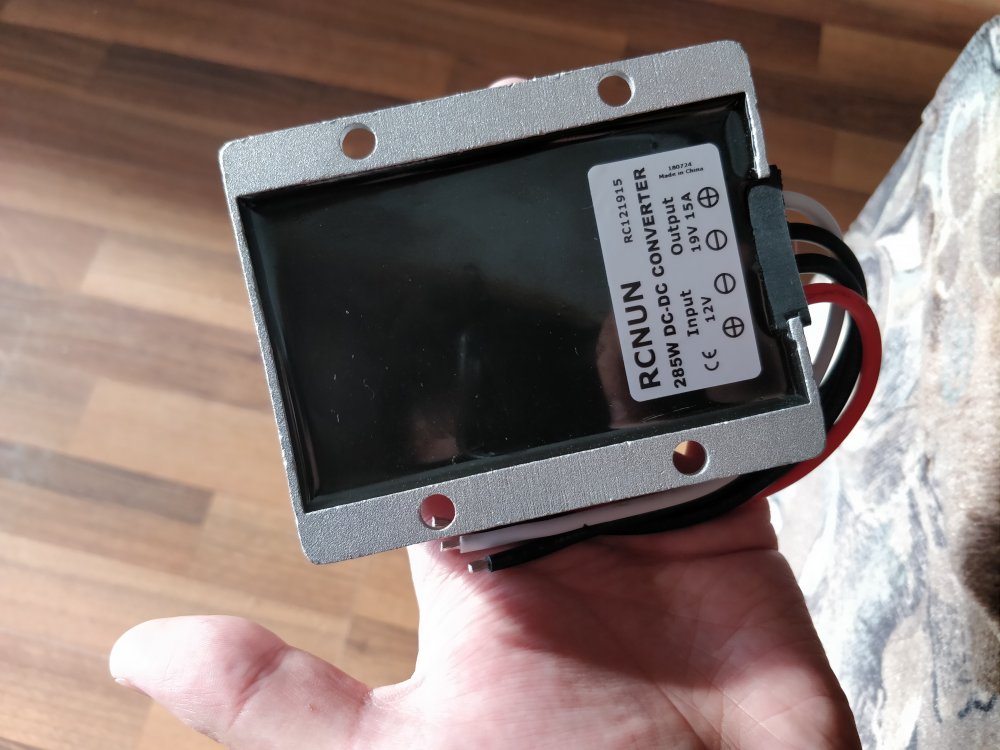

Am comandat de 285w. Mai aveau versiunea de 190w dar am citit ca peste 100w are nevoie de racire suplimentara. Acesta sper sa nu mai aibe nevoieScreenshot_20181209-135653.thumb.jpg.83d3fecd74109dd748c2990ec088a112.jpg
Lucian Pop
azi mi-a venit ridicatorul de tensiune 12v-19v pentru laptop. e destul de robust si solid.Acum trebuie sa mai gasesc mufa pentru laptop
