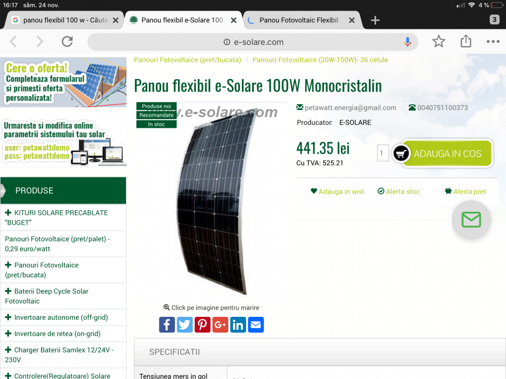

Cristian A
Nu mai tin minte unde am vazut panoul semiflexibil de 100 w,  redus cu 15%. Era ca in poza si redus.  Toate valorile si graficele cu proprietatile panourilor sunt pentru cazul in care sunt montate la 45 grade, plus minus. Am inteles ca sunt vanzatori care nu dau garantie la un panou montat pe orizontala, din cauza ca scade mult rezistenta mecanica la grindina, de exemplu. Desfac 6 suruburi si am inlocuit panoul, coltarele sunt lipite de acoperis cu Sikaflex 252, fara gauri. La semiflexibil demontarea se faceca ca la parbrize, cu cablu abraziv, se duce si un mm, doi din acoperis.
