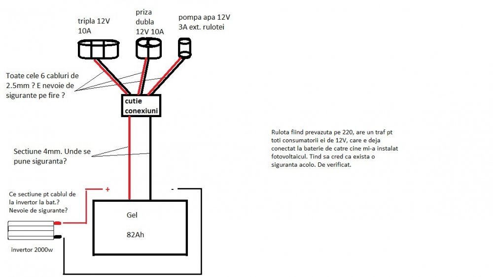

Bogdan Vart 3 Semnalează Publicat 23 Martie, 2019 La 9/7/2018 la 9:32, NLaurentiu a scris: Salut, Bogdan! Salut, Laurentiu! Cum a trecut iarna si nu am mai folosit rulota, am hotarat acum sa ma reapuc de instalatia electrica, discutata in posturile de aici toamna trecuta. Am sunat 3 electricieni, nu am gasit disponibilitate la niciunul pt a se deplasa la rulota (langa Bucuresti), doar sa o duc eu la ei, ceea ce nu e posibil momentan. Asa ca vreau sa ma apuc eu de treaba, sa ma documentez bine, si poate cu ajutorul vostru inteleg toata schema. Am atasat o schita facuta de mine, destul de rudimentara, insa sper sa se inteleaga ce doresc sa fac. PS: ce nu am pus acolo este Regulatorul de 10A care se duce la baterie cu cabluri de 4mm, si panoul care se duce la regulator tot cu cablu de 4mm. Invertorul e cam mare, dar l-as avea. Ceea ce nu am inteles, am intrebat in schita. Multumiri, Bogdan Distribuie această postare Link către postare Distribuie pe alte siteuri
