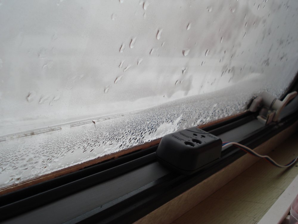

Drinovan Ovidiu 997 Semnalează Publicat 24 Februarie, 2018 Buna @Ilie Minea, Senzorul de perimetru este Directed 508D si alarma este Tomahawk TW-9010 cu o distanta de detectare a pagerului intre 100m si 400m in functie de ce obstacole intalneste. Ca pret senzorul 200lei si alarma 350lei. Cele doua dispozitive se pot gasi aici : Senzor de perimetru si alarma Legatura senzorului de perimetru se face in paralel cu cel de shock , dar mare atentie ca alarma dupa 5 prezente date de senzor nu va mai bipai sirena sau daca s-a lovit senzorul de shock de 5 ori consecutiv. Asa ca pentru elimina aceasta situatie eu am facut un montaj electronic separat de alarma vezi in topicul Securitatea rulotei folosind firele ce merg de la senzorul de perimetru pentru zona a II-a de detectie, fire care le-am dus la acel montaj cu buzzer! 2 Distribuie această postare Link către postare Distribuie pe alte siteuri
Ilie Minea 1.146 Semnalează Publicat 24 Februarie, 2018 Cati senzori ai folosit? Si daca se poate, fotografii cu amplasarea lor. Cu asta sunt mai mult decat indiscret, doar daca consideri , ca nu reprezinta un pericol pt.tine. Daca vrei, poti trimite pozele pe e-mail, ca sa fim mai discreti. Ma intereseaza plaja lor de actiune. Multumesc pt. amabilitate. Distribuie această postare Link către postare Distribuie pe alte siteuri
Drinovan Ovidiu 997 Semnalează Publicat 25 Februarie, 2018 2 sezori. Vad ca cel de perimetru l-am montat cu electronica in sus, daca se monteaza invers va piui la fiecare pisica ce trece pe sub rulota! Cel de shock pe chederul de la geamul din fata! 2 Distribuie această postare Link către postare Distribuie pe alte siteuri

Drinovan Ovidiu 997 Semnalează Publicat 26 Februarie, 2018 în urmă cu 11 ore, Ilie Minea a scris: Ovidiu, de ce in fata ai pus pe cel de soc si nu de prezenta? Cel de shock ajuta, daca umbla cineva la portbagajul rulotei! E deajuns o mica atingere/lovire a fetei din plastic si senzorul o sesizeaza! Ce am noroc e ca nu se declanseaza, daca trece pe langa ea vre-un tractor, o masina mare etc.! La cel de perimetru, doar acolo i-am gasit loc sa sesizeze cel mai bine miscare pe langa geamuri, mai ales cel din spate! 1 Distribuie această postare Link către postare Distribuie pe alte siteuri
Traian M 505 Semnalează Publicat 26 Februarie, 2018 Cui ii permite configuratia, se poate incropi un zavor mare montat pe sasiu in spatele rotii, care atunci cand e tras, sa treaca printr-o deschizatura/gaura a jantei. Sau o tija de cornier care sa fie bagata prin gaura jantei si sa se prinda in spate de sasiu. 1 Distribuie această postare Link către postare Distribuie pe alte siteuri
Ilie Minea 1.146 Semnalează Publicat 26 Februarie, 2018 Ovidiu, in necunostinta de cauza, senzorul de perimetru actioneaza in exterior, deduc , ca geamul nu-l ecraneaza.Corect? Cel de soc este chiar asa de sensibil?Pe asta de soc l-ai cumparat tot de la aceasi firma cu cele de perimetru? Distribuie această postare Link către postare Distribuie pe alte siteuri
Drinovan Ovidiu 997 Semnalează Publicat 26 Februarie, 2018 Cel de perimetru actineaza si inauntru daca te misti prin rulorta si in exteriorul rulotei la vreo 1-2m de geamuri! Cel de shock se poate regla sensibilitatea lui dintr-un potentiometru la fel si la cel de perimetru zona de actiune! Senzorul de shock se vinde cu tot cu alarma! 2 Distribuie această postare Link către postare Distribuie pe alte siteuri
