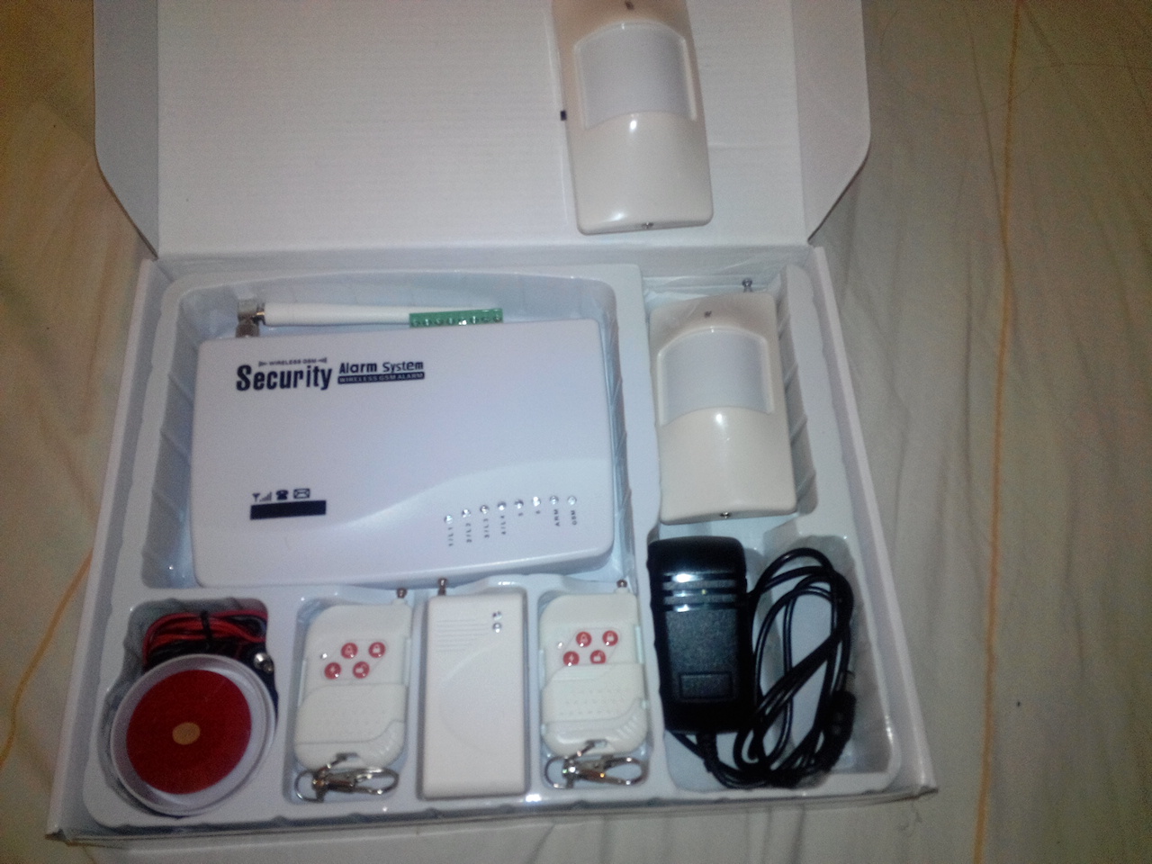

Mugurel Vap 142 Semnalează Publicat 25 Martie, 2015 Sigur ar fi bine daca as avea un garaj sau macar o curte dar sta in fata blocului ; pentru cupla am antifurt dar pentru ea m-am gandit la urmatoarele sisteme. Ce parere aveti? Dati click pe unul din cele doua sisteme Sistem alarma Sistem alarma simplu Distribuie această postare Link către postare Distribuie pe alte siteuri
Gogonea Razvan 19 Semnalează Publicat 25 Martie, 2015 Cred ca asta este o chinezărie proasta. Din punct de vedere al garanÈ›iei doar 3luni.... Pe mine nu ma încânta ideea cu senzorul de miÈ™care. Nu poti lasă pisica, cățelul , purcelul, etc in rulota . La acest preÈ› poti găsii alarma auto. Distribuie această postare Link către postare Distribuie pe alte siteuri

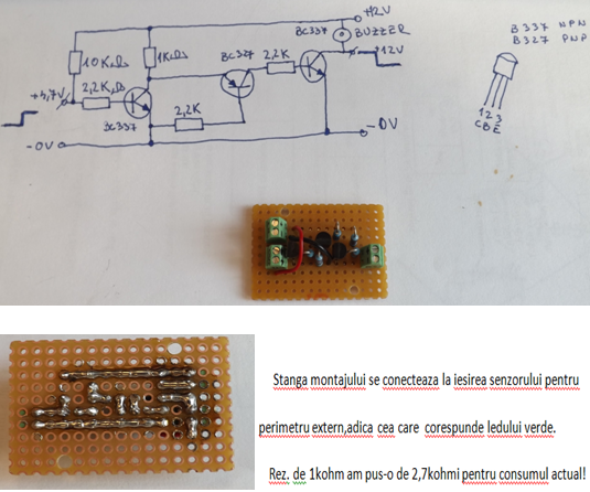

Drinovan Ovidiu 993 Semnalează Publicat 25 Martie, 2015 Eu i-am pus o a alarma Tomahawk-TW-9010 cu pager de la Tomahawk care isi face comunicarea cu pagerul din parcare pana sus la etajul IV. Am un contact de usa de la Dacie, care l-am pus la usa rulotei si senzorul de soc la geamul din fata.Am legat un timp si senzorul de perimetru in paralel cu ce de soc, dar dupa 5 prezente prin fata lui, alarma intra intr-un mod in care nu mai suna nici daca loveai geamul, ramanand sa sune, doar daca se deschidea usa.Pe urma i-am facut un montaj separat (vezi poza)pentru senzorul de miscare(perimetru, proximitate) impreuna cu un buzer de 100db, avand rolul de a piui cand cineva trece pe langa cele 4 geamuri la o distanta de 1m.Acest montaj consuma 7mA si cand ajungea bateria pe la 8-9V, incepea sa piuie ca un greier, cumva anuntandu-te ca e goala.Sezorul de miscare l-am cumparat separat la 200ron.Pozitia senzorului de miscare e tatre greu de ales punandu-l in picioare, undeva in fata in partea dreapta de sus, in drept cu coltul masutei.Prinderea, a fost facuta cu un suport de 10cm montat sub raftul ala lung de sus din fata.Acum am lasat doar alarma, care consuma armata 30mA si dezarmata 20mA, pana fac rost de o sursa de incarcarepermanenta(panou fotovoltaic), altfel urc pana sus bateria(defecta)de22kg si 92Ah(reali15Ah) o data la 20 de zile la incarcat. Distribuie această postare Link către postare Distribuie pe alte siteuri
Mugurel Vap 142 Semnalează Publicat 26 Martie, 2015 Foarte interesant montajelul, o s-al incerc si eu (la panourile fotovoltaice montate pe rulota).Multumesc pentru schema, multumesc si colegilor pentru ajutorul dat!Ideea cu camera "la misto"o so aplic si eu cit despre alarma oscilez intre cea cu pager si cea cu GSM (specificatiile tehnice sint foarte avantajoase dar nu stiu cat de bine functioneaza chinezaria). Distribuie această postare Link către postare Distribuie pe alte siteuri
Mugurel Vap 142 Semnalează Publicat 27 Martie, 2015 Am discutat ieri cu un prieten care monteaza tot felul de sisteme electronice, inclusiv alarme, m-a asigurat ca si chinezaria aia isi face treaba el avand cateva montate de ceva timp si nu i-au facut probleme, asa ca am comandat si eu una, astept curierul sa o aduca si sa-i fac proba.Te rog sa postezi prin inceperea frazei cu litera mare si cu respectarea ortografiei cat de cat.Nu trebuie sa corecteze nici eu si niciun moderator mai mereu postarile tale.Multumesc! Distribuie această postare Link către postare Distribuie pe alte siteuri
Mugurel Vap 142 Semnalează Publicat 28 Martie, 2015 Am inteles, am sa fiu mai atent la scris, intre timp a sosit pachetul cu alarma comandata am si testato sint multumit de ea functioneaza foarte bine deocamdata, acum ramine de vazut cit timp. Distribuie această postare Link către postare Distribuie pe alte siteuri

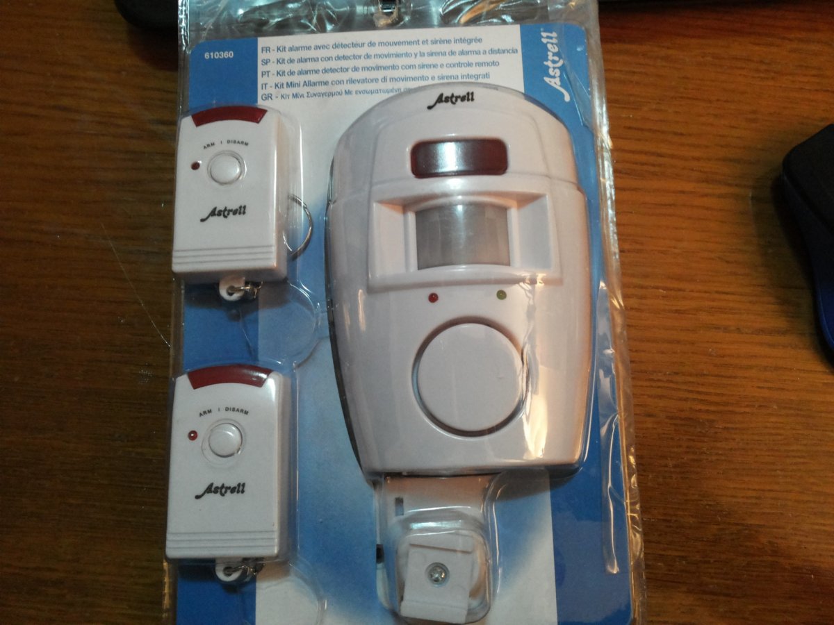

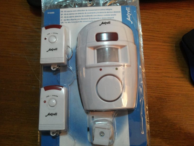

Sorin Leitoiu 2.326 Semnalează Publicat 3 Februarie, 2016 (modificat) Salut colegii ! Si eu am rulota in parcare si am cumparat aceasta alarma mai mult de vrajeala. Daca se deschide usa dupa 4 sec. urla. Daca nu o dezarmezi urla binisor . Este 45 ron la Dedeman. Are senzor de miscare. Modificat 4 Februarie, 2016 de Radu B. Distribuie această postare Link către postare Distribuie pe alte siteuri
Marinescu Ion 59 Semnalează Publicat 3 Februarie, 2016 Alarma identica la Jumbo cu 25 ron. Distribuie această postare Link către postare Distribuie pe alte siteuri

Mugurel Vap 142 Semnalează Publicat 4 Februarie, 2016 Alarma mea cu modul GSM o poti arma / dezarma din telecomanda sau din telefon. In cazul in care este declansata te avertizeaza pe telefon prin apel si SMS, la un singur numar sau pe mai multe numere (pina la 5 numere). In cazul in care cineva taie alimentarea se declanseaza si ramine in functiune circa 8-9 ore din propriul acumulator. Alarma are un temporizator reglabil pina la 180 secunde. Distribuie această postare Link către postare Distribuie pe alte siteuri
