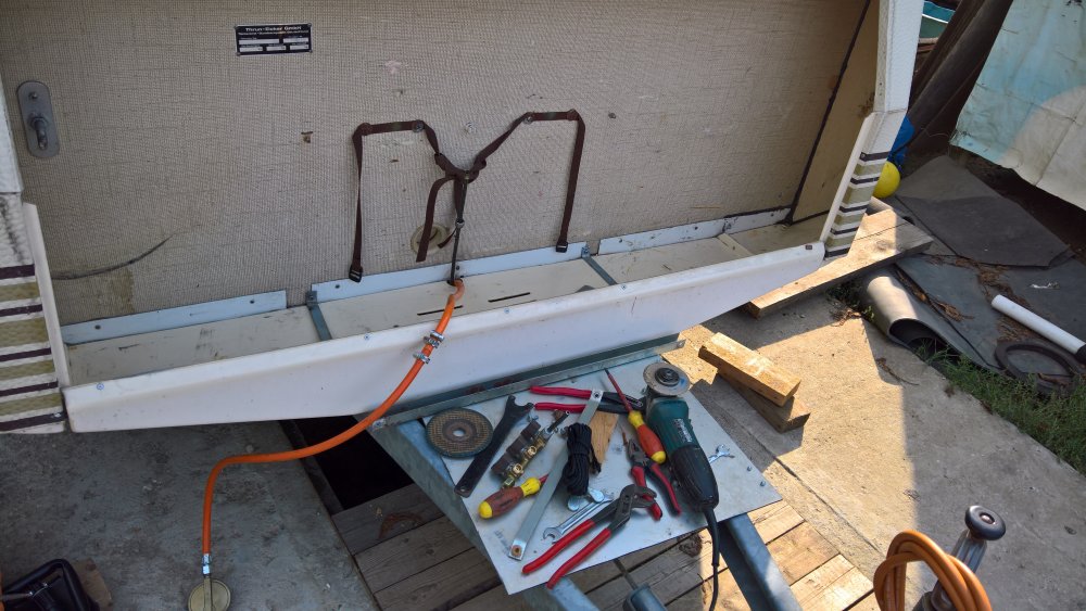

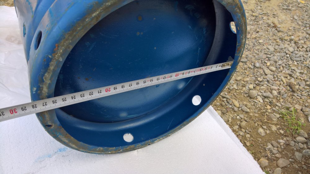

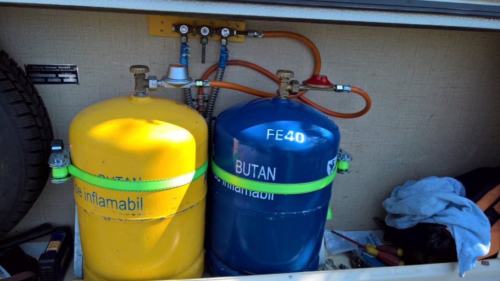

Ultimele doua zile am lucrat doar la compartimentul de bagaje din fata si la instalatia de gaz

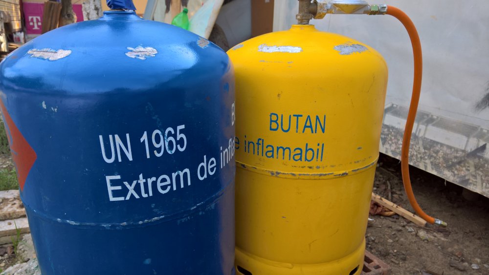

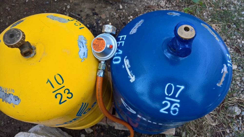

Prima data am procedat la inlocuirea celor doua butelii de gaz, de dimeniuni  diferite si cu data de expirare a valabilitatii, incerta.
Data find dimensiunea interioara a compartimentul;ui de bagaje fata, a trebuit sa indepartez garda de protectie superioara a noilor  butelii, asa cum se vede in foto

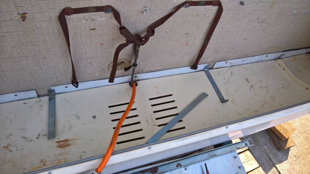

Am golit complet compartimentul

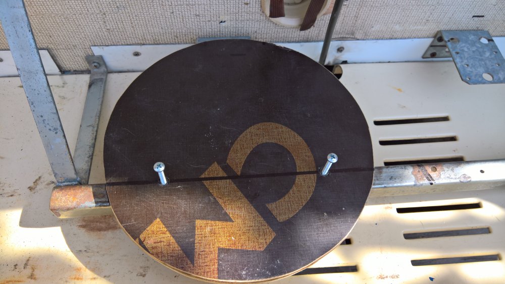

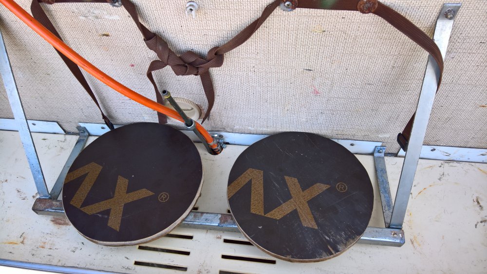

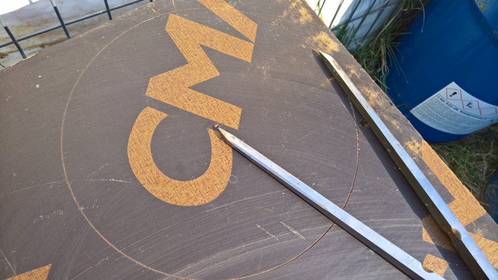

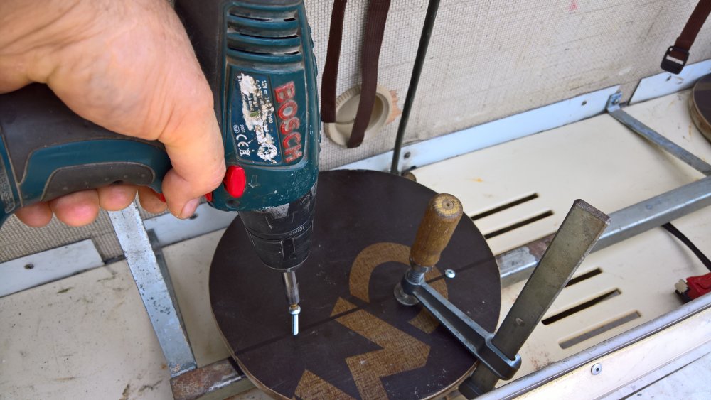

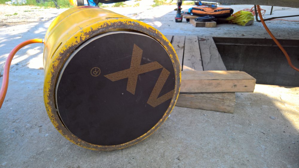

Din TEGO am confectionat doua discuri, ce vor constitui suportul pentru cele doua butelii
Robinetii de sectorizare si-au gasit locul, firesc, langa buteliile de gaz. Am facut si o  proba de etanseitate cu "clabuci"
Ca sa nu mai lungim vorba, in final arata cam asa

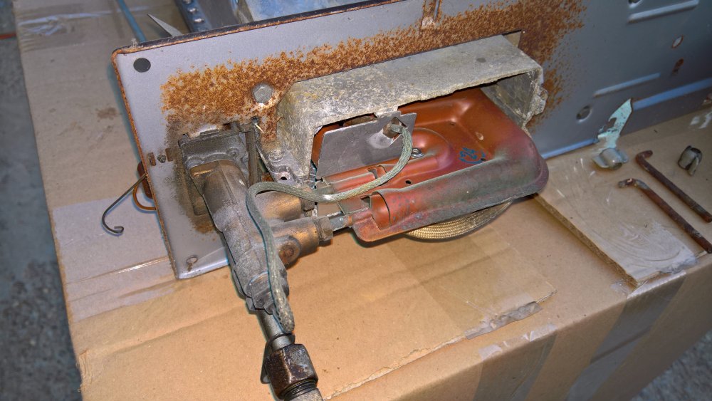

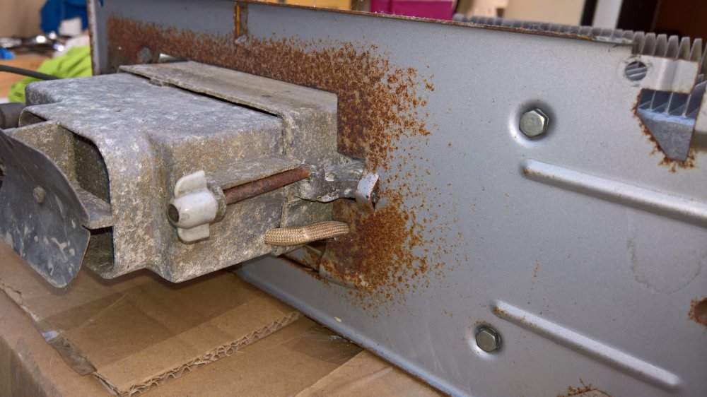

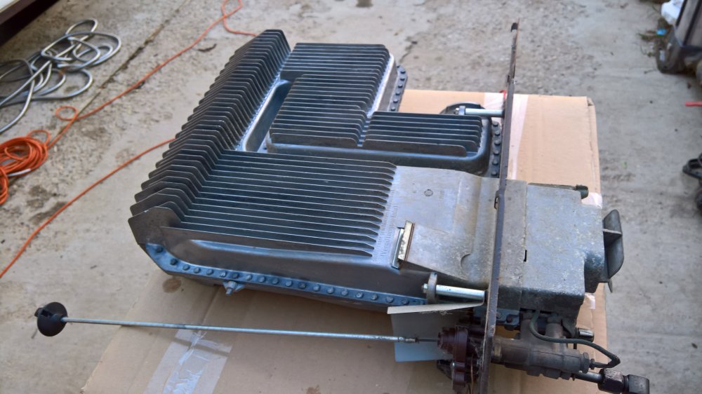

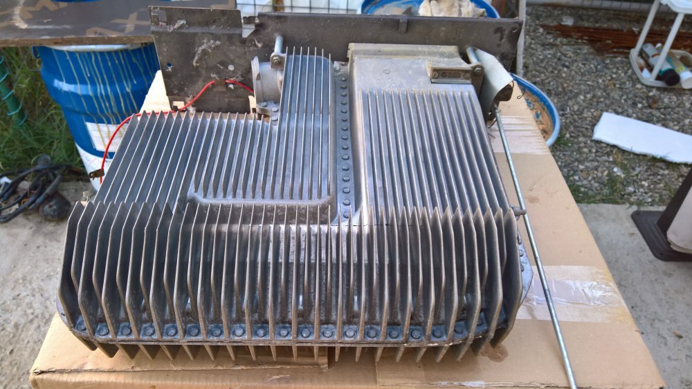

La fel de firesc, a venit momentul pentru revizie generala la Truma :nedecis:
Asa incat am procedat la demontarea acesteia, deocamdata de pe pozitie.
Maine sper sa reusesc demontarea arzatorului, curatare, vopsire, probe de functionare, remontare.

Multa munca ai depus @Radu Ghita frumos lucrat, ce nu-mi place e treaba cu scoaterea gulerului si polizarea buteliilor.
Nu prea e de joaca cu buteliile, de la polizajul ala pot aparea microfisuri care in timp prin procesul de umplere-golire cu GPL de la pompa sa se dilate si la un moment dat sa se intample vreo nefacuta., Doamne fereste.
@Traian M, am vazut atatea butelii lovite si indoite, pe la centrele unde mergi sa le schimbi incat.......
Oricum, nu pun mai mult de 20 litri in ele. 0, 8 din 26, inseamna 20.8 adica acoperitor.
Si mi-am propus, in recent intocmitul Plan de Service al rulotei, sa le fac anual o verificare de presiune la 10 bar .
@Traian M Pe de alta parte, microfisurile sunt una din pasiunile mele. Si ai cuvantul meu de onoare ca nu mai sunt deloc ironic, atunci cand afirm treaba asta!
Asa de mult mi-au placut incat, prin anul '83 sau '84, am urmat niste cursuri de specializare pentru Defectoscopie Tehnica, organizate de CSEN (Centrul de Stat pentru Energie Nucleara) la IFA  Magurele.
Apoi am profesat o lunga perioada in control nedistructiv cu radiatii penetrante (Roentgen si Gamma), respectiv ultrasunete, pulberi magnetice si lichide penetrante.
Despre microfisuri, incluziuni de gaze, incluziuni de zgura, nepatrunderi,   masurarea grosimii si alte cotomedii d-astea tehnice putem, daca vrei, sa facem o mare discutie!
