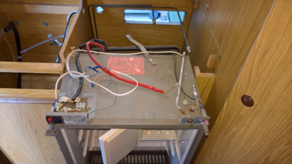

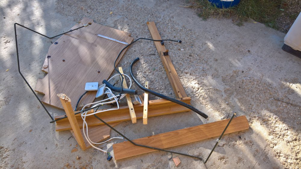

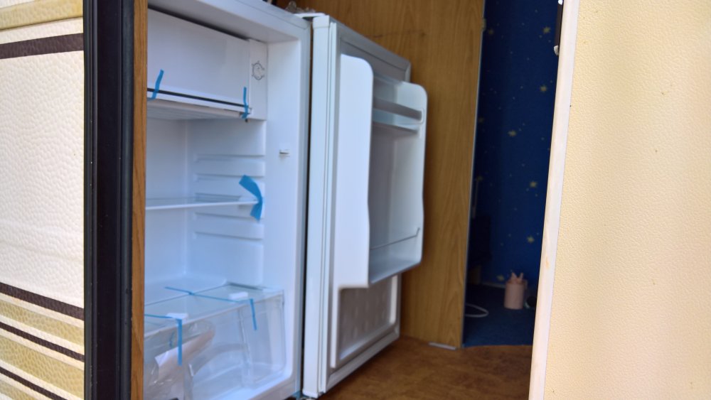

Dupa demontarea cu atentie a aragazului / chiuveta si a frigiderului original,
au continuat lucrarile de defrisare
Cam mare balamucu'!
Defrisam in continuare......

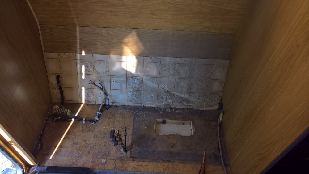

Cand te apuca "furia pumnilor"
Parca se mai lumineaza, nu-i asa?

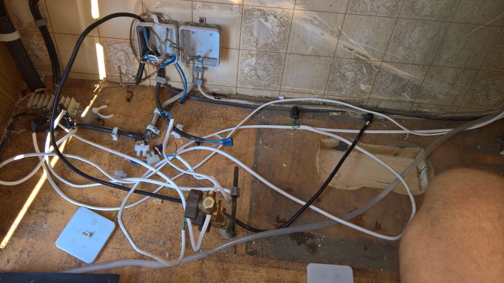

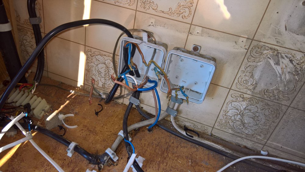

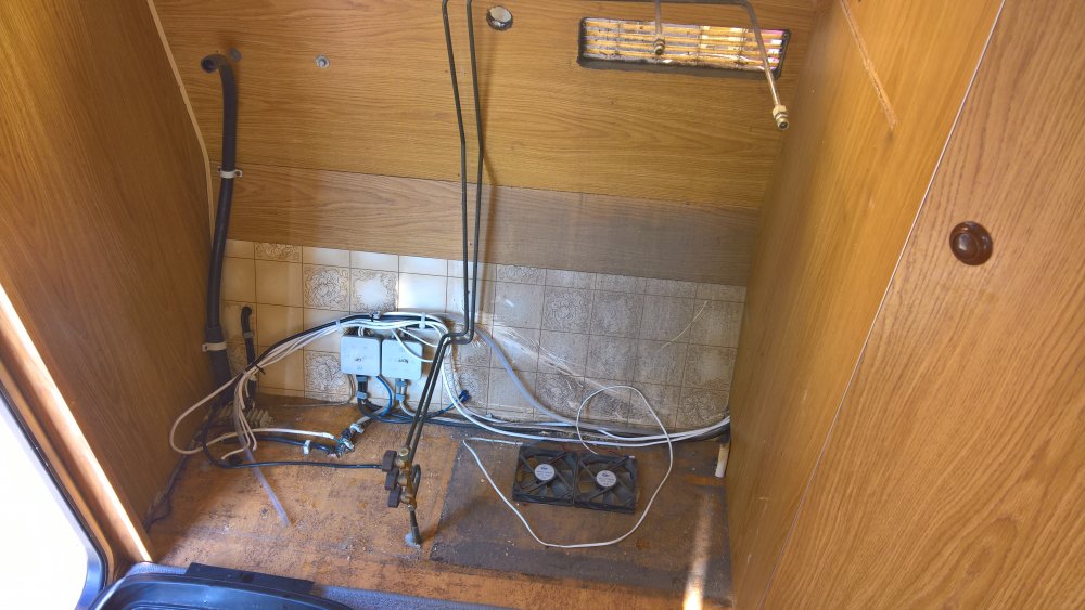

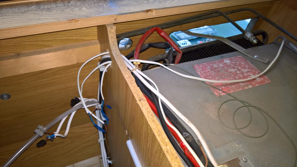

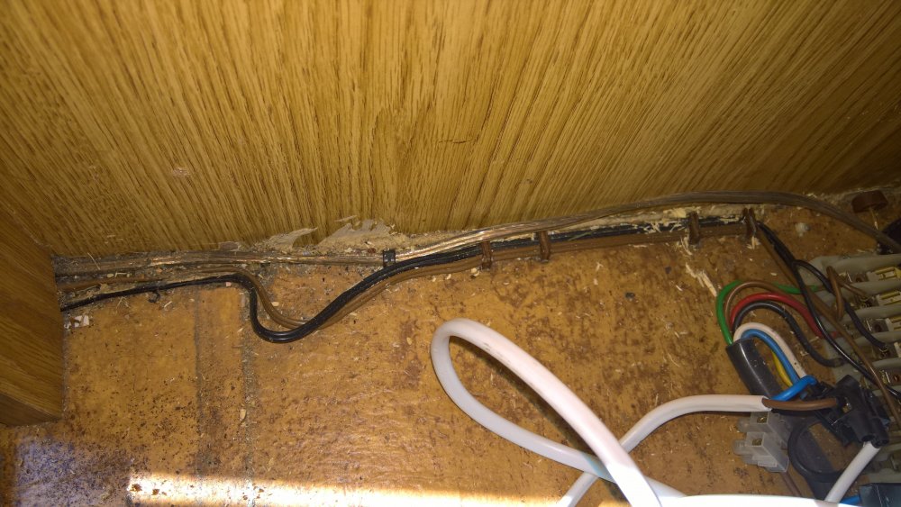

Cablurile astea pozate pe materiale combustibile vor dispare. Vor fi pozate pe sub rulota , intr-un canal cablu metalic!
Targhetul va fi ca niciun cablu sa nu mai atinga materiale combustibile. Totul fa fi protejat in canal cablu cu intarziere la flacara, copex metalic sau  canalet metalic.

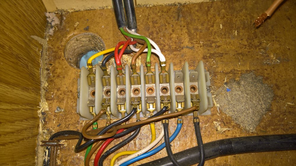

Imi pare rau, dar nici locul robinetilor nu mai e aici..... Va dispare de aici si regleta de conexiuni pentru luminile de semnalizare a rulotei, desigur intr-un loc mai accesibil!
Nu face un cuptor sau aragaz normal ce fac cele existente, asta e clar! Spor la ruloteala Raducu!:OK:  eu dau dulceata pentru cornulete!

Spor la treaba, te-ai gandit cumva la interiorul dulapului unde va veni aragazul sa il izolezi cu ceva rezistent la caldura sau foc, stiu ca exista chiar niste chestii ce se pot lipi dar nu mi aduc aminte cum se numesc.
Traian M
Si inca o observatie, cand vei gati in el va trebui sa tii un geam putin deschis sa nu iti consume oxigenul din interior, sau poate acum ii poti face vreo solutie sa poata traga aer de afara in interiorul lui unde arde flacara
Sigur Traian!
Izolatia, din fabrica, a cuptorului  va fi suplimentata cu inca un start de vata bazaltica, caserata cu Aluminiu si fixata corespunzator.
Corecta observatia cu aerul pentru tiraj!

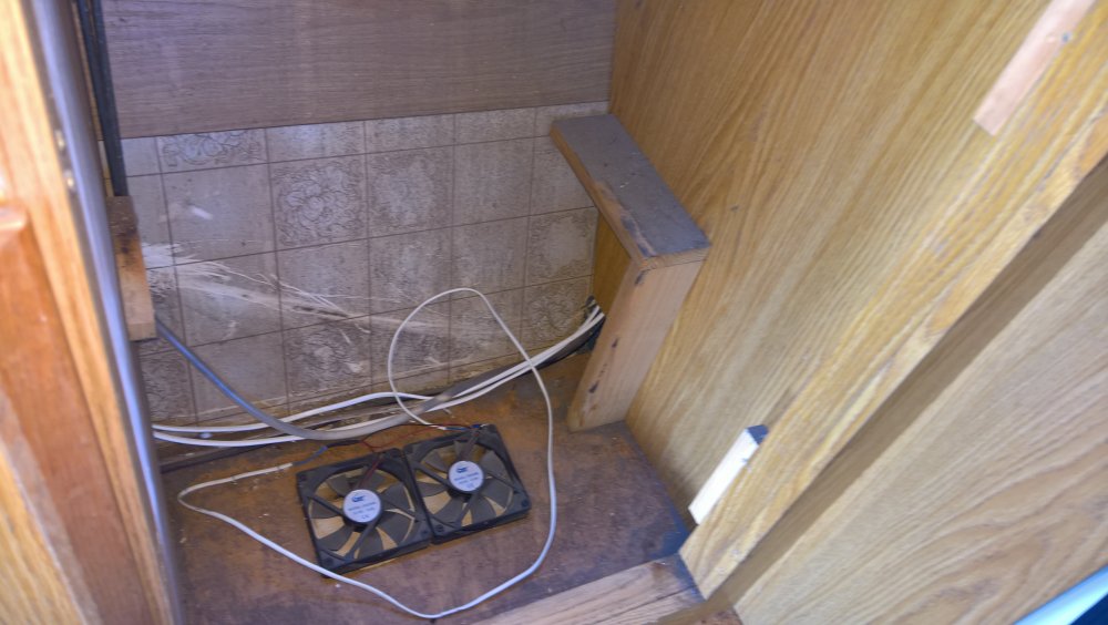

Daca observi in fotografiile atasate, sub frigiderul original a fost practicata o deschizatura in podea pentru instalarea a doua ventilatoare. Ventilatoarele au fost eliminate, dar deschizatura ramane si va asigura un flux de ventilatie naturala pentru alimentarea cuptorului.

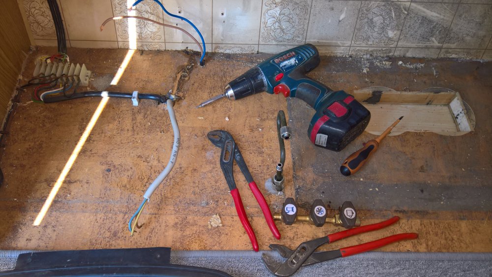

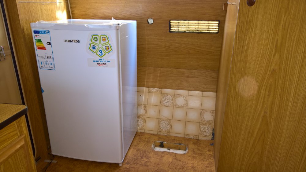

Azi am terminat de demontat toate "matele" din zona tinta.
In prealabil , ca sa scutesc munca inutila ulterioara, am facut cateva fotografii regletei cu legaturile instalatiei de semnalizare

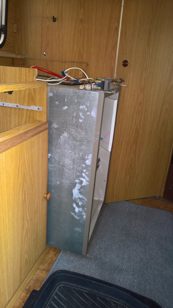

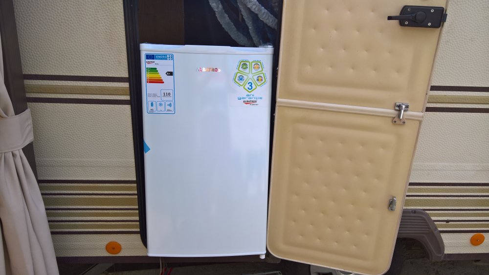

Apoi, am bagat frigiderul in rulota pentru o mica proba, sa vad cum sta si sa estimez cam care ar fi structura ce trebuie edificata :nedecis:
Masuratorile s-au dovedit corecte. E loc suficient si pentru cuptor + aragaz
E loc destul si pentru deschiderea completa a usii frigiderului :OK:
Si mai am un avantaj: nu mai trebuie sa urc in rulota, doar intind mana, deschid usa frigiderului si mi-am luat o bere rece :default_emoticons-animated-3:
