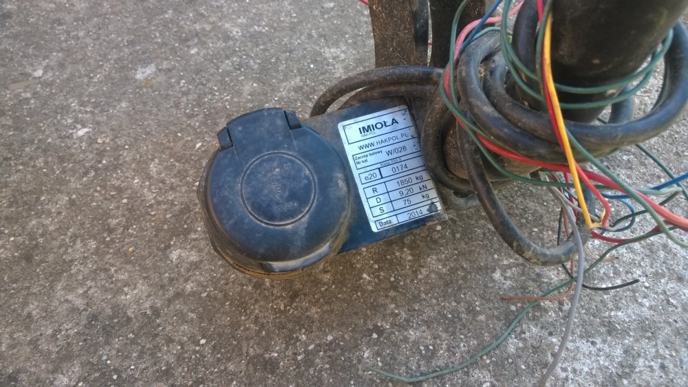

Atasez 2 poze cu ce as vrea sa achizitionez..

Mai bine pune priza cu 13 pini , majoritatea rulotelor model mai nou au mufa cu 13 pini..
Marius Negru
în urmă cu 2 ore, Sorin S a scris:
Cel mai bine. Din 13 poti pune adaptor de 7 pini dar din 7 nu poti face 13, ci doar un adaptor de 13 pini dar care va avea pini numai ptr lumini de drum.
Clar 13 pini.
Eu am pus carlige, la ambele masini, la Brasov.
N-au decupat nimic in bara, am fost extrem de multumit de lucrare, oamenii foarte amabili. Se lucreaza cu programare, cand ajungi esti asteptat.
poti intreba la telefon 0742 056 056
